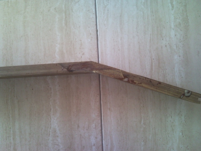

Ahora así adelanto el trabajo hecho, buscaba caoba para el cuerpo y mastil para poner luego una chapa de bubinga al cuerpo, pero después de ir al almacén y comprobar que no tenían retales compré jatoba y sapely, la primera para el cuerpo, muy pesada ella....ya veremos, un amigo carpintero me pasó ipé y por probar estoy haciendo finalmente el mástil de esta madera conservando el sapely para una siguiente guitarra. De momento estoy trabajando el mastil y después de cortar a 13º la pala procedí a fresar la ranura para el alma y hasta aquí es donde he llegado, creo que va saliendo aunque tengo algunas dudas que iremos comentando sobre la marcha [ Imagen no disponible ]
y aquí el mástil fresado, cortado encolado con cola de poliuretano , y con el alma puesta reciclada de una guitarra prince que me regaló un colega, tambien esta la foto de otro que hice con menos ángulo.

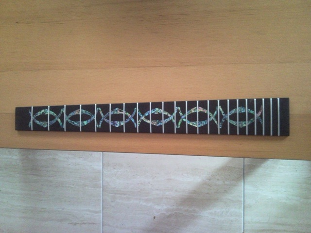

bueno y para acabar hoy la primera duda , los planos están para una guitarra de escala 24 y algo, yo he comprado ya hecho en ebay el diapasón con los trastes y demás, mide 48 cm y pone que es de escala 25,4 creo que la de ken lawrence hace 25,5 , la pregunta es la siguiente, puedo modificar las medidas del puente en los planos para dar con la escala? o alguna sugerencia mas facilita

Hola. respondiendo a la pregunta sobre la escala.
Poder se puede.Tendrias que medir la distancia desde la cejuela al traste 12 y del traste 12 a las selletas del puente tiene que haber la misma distancia. puede que quede un poco extraño a la vista, pues el puente quedara mas cerca de la cintura de la guitarra, pero poder se puede, solo tienes que tener en cuenta esa medida. (distancia cejuela- trate 12=traste 12- selletas del puente.)

te entiendo totalmente ,hace un rato he echo esa comprovación con mi cort m600 que dá mas o menos la misma distancia entre cejuela-traste 12 , traste 12-puente , aunque quizás el centro exacto esta un par de mm después del traste, pero te pillo la idea!!! muchas gracias!

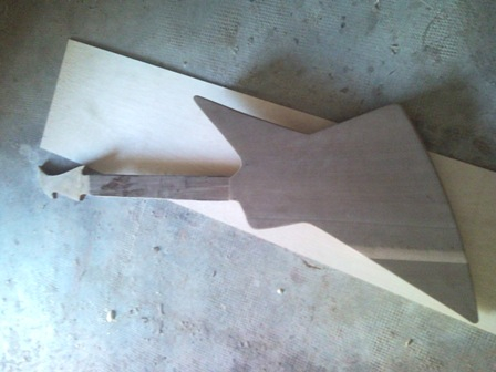

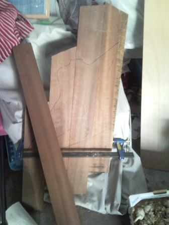

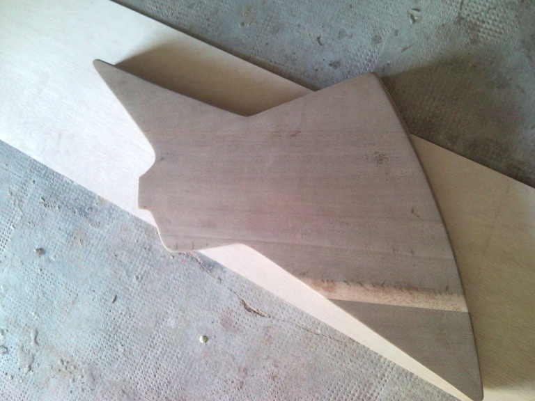

bueno ya estoy de vuelta, la cosa como en palacio va despacio y mas sin herramientas, lo que hace mucho más complicado el tema.....bueno al lio, despues de encolar el cuerpo me puse a cortarlo con una caladora de 700 w que tuve que comprar pues la malilla de mi suegro murió a los segundos de empezar, por cierto la jatoba la reemplacé por caoba pues me parecia muy pesada, fueron tres trozos que encolé , corté y lijé (aunque aún le queda lija que pasar, todo a mano por cierto) ahí va el resultado, el cuerpo tiene una veta mucho más clara que tendré que oscurecer,la siguiente foto está presentada con el mástil que lo retomaré cuando llegue el diapasón, en teoria mañana, y la última otra que haré neck trhu cuando acabe esta. Más enseguida:brindis:
