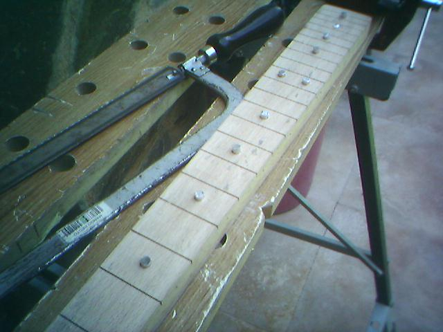

He estado poniendo los Inlays,los voy a poner de aluminio,parece que no se ven ,pero cuando se actúa en un escenario y te da un foco de frente,van a brillar.
Con una varilla de alumino de 6 mm cortando trocitos de 7 mm los hacemos.

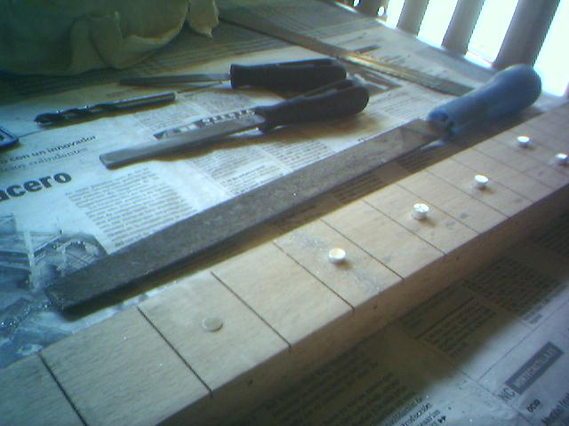

Ahora los tengo presentados:p

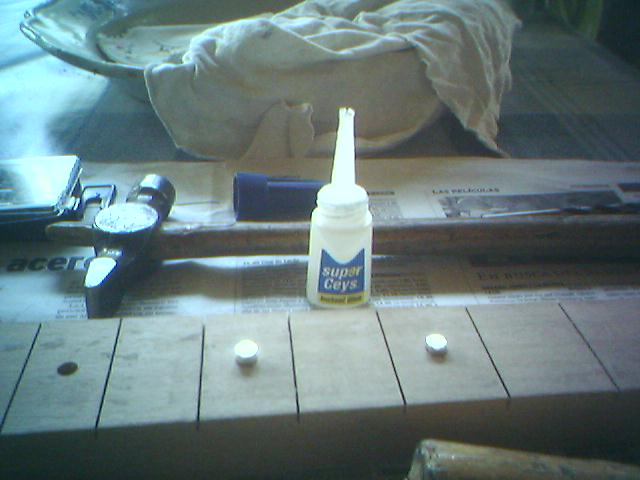

Y poco a poco los pongo con una gotita de superglue cada uno ,se puede usar y de hecho se hace la resina epoxínica.:D
Una vez puestos se nivelan a ras de la madera con una lima.:ok:

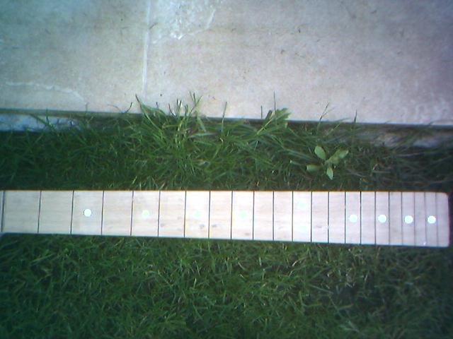

Y al final brillan tanto al sol que ni se ven je je je:si::cool:
Pero están ahí ¿Eh?....:si:
