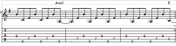

Buenas, tengo una duda con el tapping, cuando lo hago con los dedos el sonido se me corta muy rapido y se oye poco pero he probado ha sustituir los dedos de la mano derecha por la pua y suena increiblemente mejor, ¿hago mal haciendo esto? deberia aprender ha hacerlo correctamente con los dedos?
La otra duda es que con distorsion tocando de varias cuerdas diferentes los sonidos se me mezclan demasiado, normalmente paro las cuerdas con la mano derecha pero para esta cancion en especial(dread and the fugitive mind) no me gusta como suena, acorto demasiado la nota y parece palm mute
En esta parte es cuando hago la hecatombe sonora, reduciendo la distorsion se nota mejoria pero aun asi...
Algun consejo?

Tienes que golpear fuerte (hammer-on) el traste con el dedo que uses de la mano derecha y a continuación tirar ligeramente de la cuerda (pull-off), si sólo golpeas se escuchará menos la nota.
Si se te mezclan las notas haciendo tappings de varias cuerdas es porque en algunos casos tienes que mutear o silenciar las cuerdas que no tocas, según el caso puede hacerse con dedos que no utilizas de la mano izquierda o de la mano derecha o de ambas, es difícil de explicar porque es algo que llegas a hacer inconscientemente, y no todos los guitarristas lo hacen igual. Se trata de que practiques muy muy despacio hasta conseguir que suene como tú quieres y que no suenen notas que no quieres, y una vez conseguido vete aumentando poco a poco la velocidad.

Me da la sensación de que en el tapping con dedos apenas destacas los pull-offs. Se oye mucho los hammers pero casi nada los pulls.
Realízalo despacio, exagerando el movimiento de "pellizco" cuando se hacen los pull-offs y con metrónomo, que no parece ser constante en el ritmo (a no ser que quisieras hacerlo así).
Lo de Megadeth no sé si es así como te suena siempre, pero para empezar me parece que ese sonido está saturadisimo de graves y quizás medios también. Trata de ecualizarlo mejor. También puede que le tengas mucho tono metido a la guitarra, prueba a quitárselo.
Si se te acortan demasiado las notas, simplemente prueba a no taparlas o taparlas más tarde. Si no es por eso, posiblemente estés haciendo un sweep (a nivel de la mano izq.) más puro de lo que la situación lo requiere, levantando los dedos del diapasón demasiado pronto cuando podrías dejarlos algo más de tiempo pisando las cuerdas.

Muchas gracias por los consejos, los tendre en gran consideracion. A que te refieres con pellizco? yo con la mano derecha(k es la k suena poco) solo pulso el traste, kiza ese sea el problema jaja.
Lo de megadeth probare a equalizar mejor y lo de dejar mas tiempo los dedos pero sk se me mezclan demasiado los sonidos y suena mal.

Si entonces solo pulsas es normal que te suenen así. En un pull-off hay que apretar la cuerda contra el diapasón (o traste), intentar desplazarla mínimamente de un modo lateral (hacia abajo normalmente) y soltar. Búscalo en youtube y fíjate bien como se hace.
Lo del rítmo normalmente se puede corregir practicando siempre con metrónomo, ¿sueles hacerlo?
