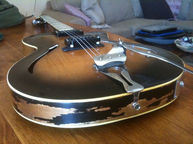

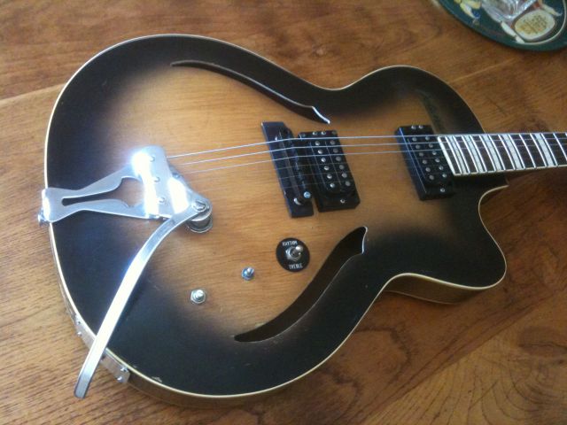

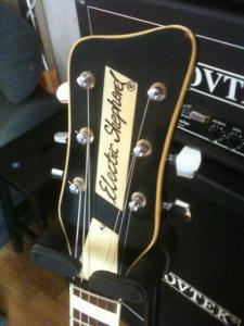

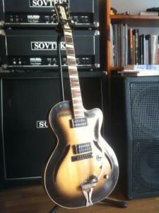

La guitarra en acústico suena muy bien. Los laterales parecen ser de caoba y las tapas de abeto. La guitarra es hueca y tiene una estructura de refuerzos bastante interesante por dentro. Tiene mucha sonoridad para tener unos 7cm de caja nada más y un tono cortante y oscuro muy agradable. El diapasón es de palorosa con un color muy sólido, sin mucha beta. Es agradable al tacto y bonito una vez le he dado un lavado e hidratado con aceite de linaza.

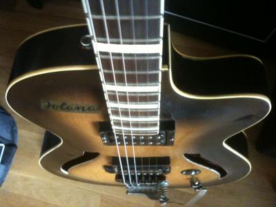

La escala es de 24.75, estilo Gibson y lo más curioso (y común en las Jolanas) son los trastes extra jumbo poco comunes en los 60. Son originales y están en buen estado. El mástil es menos ancho de lo normal y de grosor más o menos estándar, el radio es muy pronunciado. El acabado es todo nitro.

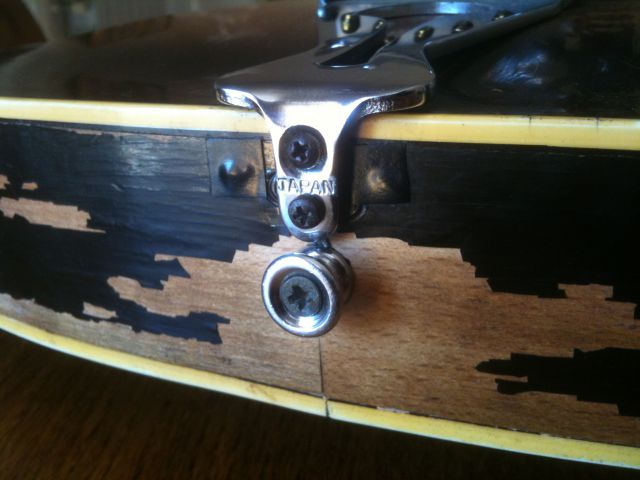

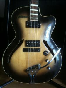

El clavijero y el vibrato no son originales, el cordal es japonés y los agujeros originales del cordal de origen están tapados con una tira de plástico sujeta por el nuevo que los disimula mucho. El clavijero es Jolana pero no es el que tenía de serie, que según los agujeros originales y las fotos que he visto por ahí es tipo kluson. Aguanta la afinación perfectamente incluso usando el vibrato, va muy suave y es muy cómodo por lo que tanto el vibrato como el clavijero se quedan.

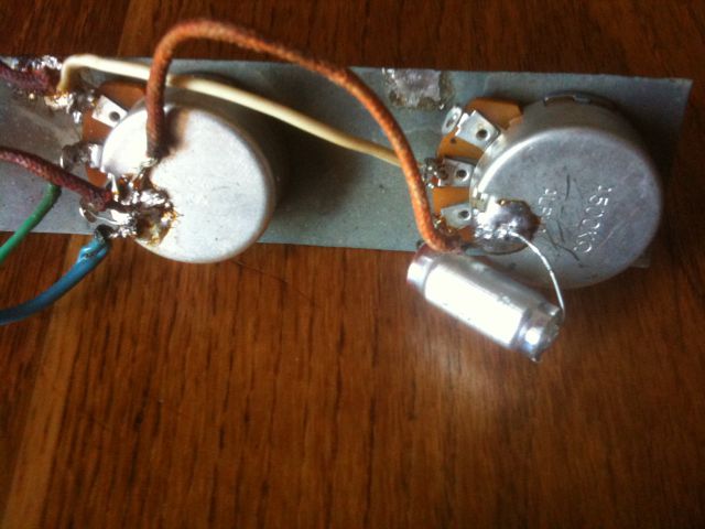

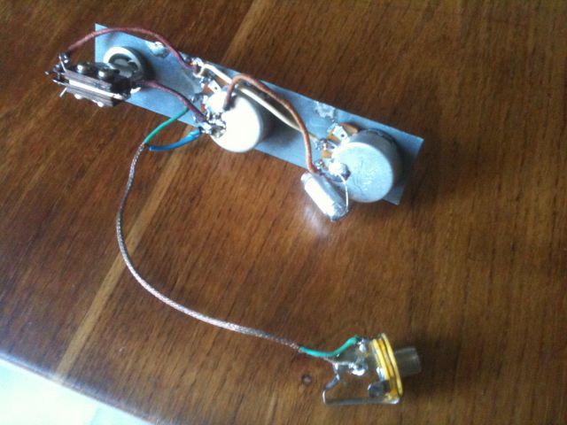

El circuito era un caos, los potes no eran originales y estaba mal cableado. Lo he rehecho con potes nuevos de 500k y todos los componentes originales que traía, como cable bueno con tela etc.
Va todo sujeto a una placa en la que va incluida el switch por lo que creo que es original. Desde luego hace la instalación del circuito y su montaje más fácil. El agujero del jack tiene una placa y es justo tan grande como para que la placa con el circuito entre - eso hace los arreglos muchiiiiiiisimo menos terribles que en otras guitarras de caja.
Las pastillas leían 7.9kohm en el mástil y 9.2 en el puente. Las probé con el circuito rehecho y la verdad es que tienen un muy buen sonido. La del mástil es algo brillante pero con el volumen se controla el brillo muy bien, la del mástil es una delicia. Tienen un sonido muy claro, son tirando a brillantes pero no en exceso, tienen buenos graves y mucha pegada. Muy a lo gretsch, pero un poco más "comunista". Me han gustado bastante y no quiero modificar la guitarra sabiendo que son originales por lo que se quedan del tirón. La guitarra tiene un sonido muy único.

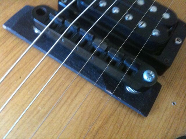

El puente que traía es una chapuza, es un puente estilo Epiphone Tune-O-Matic pero con letras rusas detrás atornillado a una tablita de madera mal pintada. He pedido un puente de ébano para archtops en Ebay, por que en este no se puede ajustar la altura y queda un poco alta. Aún así, es muy cómoda.
Después de un lavadito la guitarra ha quedado muy curiosa. Me gusta tal y como está, tiene mucho carácter y un aspecto único. ¿Es entonces buena idea comprar una checa antigua? Según mi experiencia, desde luego. Me ha encantado la guitarra, no puedo dejar de tocarla. Si la tengo a la vista siento la necesidad de cogerla y podría echar horas improvisando riffs a lo rockabilly. Se ve que lo de los checos y las guitarras viene ya de hace tiempo.
