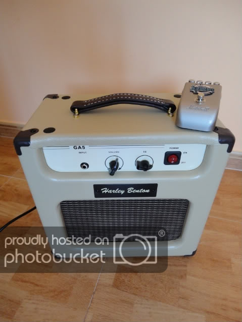

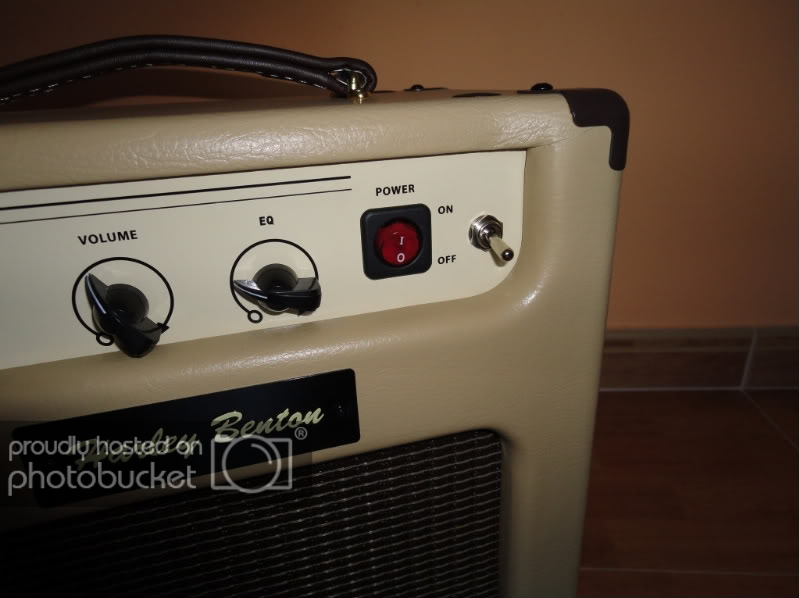

De momento funciona a la perfección, llego el ampli, lo probé media hora y a abrirlo. Me llevó más o menos 20min. instalar el interruptor. Supongo que más adelante le haré algún que otro mod.
Sobre el ampli, contando con mis conocimientos... suena bien, la pega que tiene es que no distorsiona por si solo... suerte que añadí al pedido un bluesbreaker o siempre podré conectarle el MXR made in casa.
Pongo fotos de como a quedado:
