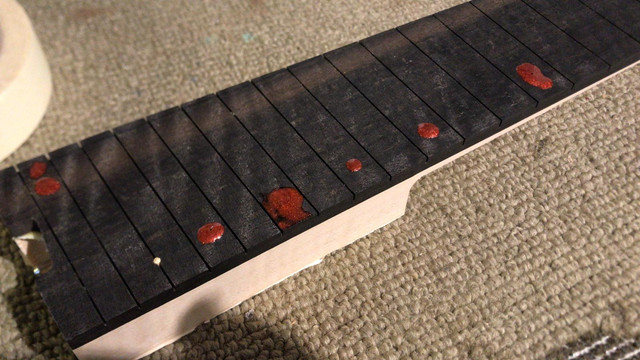

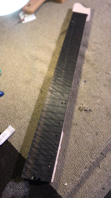

Lo primero avances en el mástil de parte de nuestro compañero Ferchomoraband. Esta quedando de espactaculo el mástil! Al final va a llevar diapasón de ébano flameado y dots de resina rojos, aquí os dejo unas fotillos de como pinta el asunto.

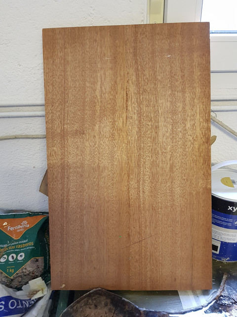

En paralelo he podido ir avanzando el tema del cuerpo, lo primero a sido pegar las dos piezas de caoba africana rectificadas a 25mm. Aún hay que lijar un poco pero pinta bastante bien.

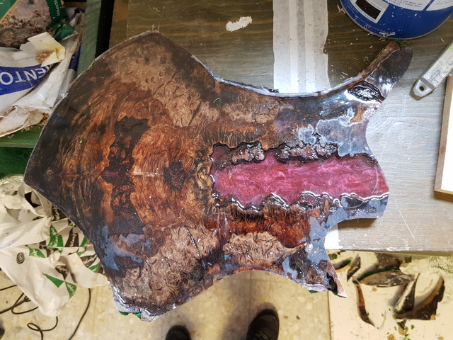

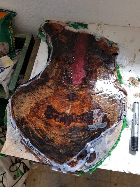

Lo siguiente ha sido meterle mano a la tapa. Tocaba despegarla del recipiente que utilice para ir echando la resina. No las tenía todas conmigo de que fuera a ser capaz de despegarla, pero ha salido genial! Habrá que lijar por debajo ya que filtro algo de resina.

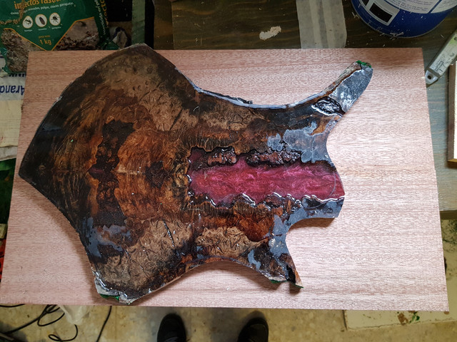

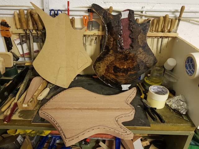

Una vez despegada tocaba meterle con la caladora e ir haciendo la preforma, así va quedando de momento

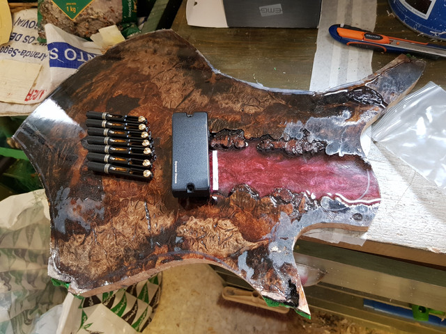

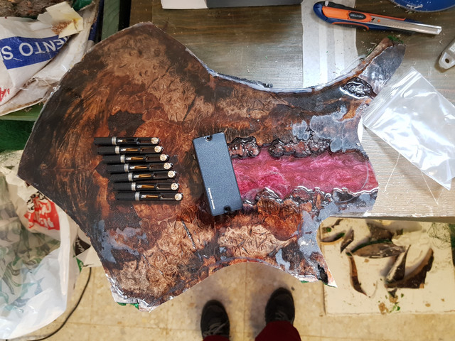

Y cómo remate final, hardware presentado para ver que pinta tendría
Lo proximo será darle la preforma al cuerpo, y retocar la plantilla para fresar.

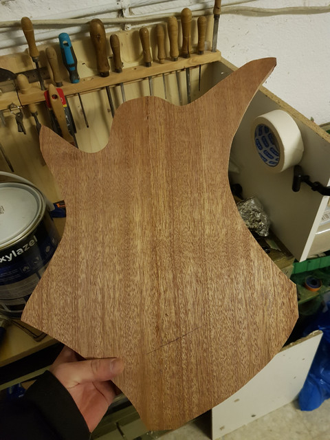

Dokken
por el 05/12/2020

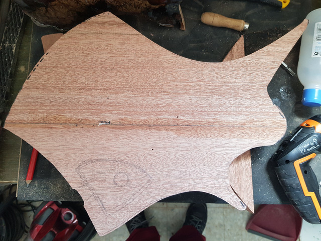

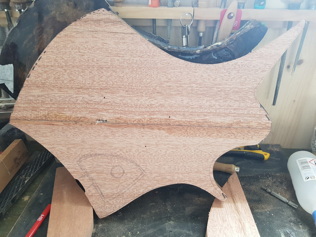

Ahí van un par de fotos calentitas, ya le he dado la preforma a la caoba.

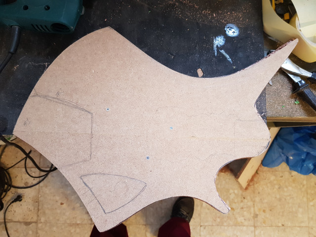

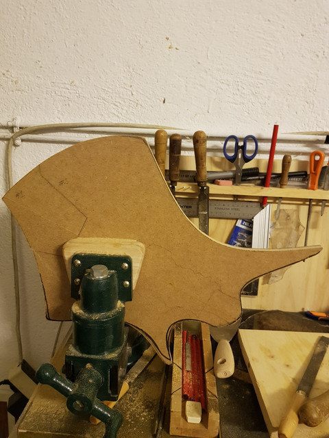

Empezando a rectificar la plantilla en DM

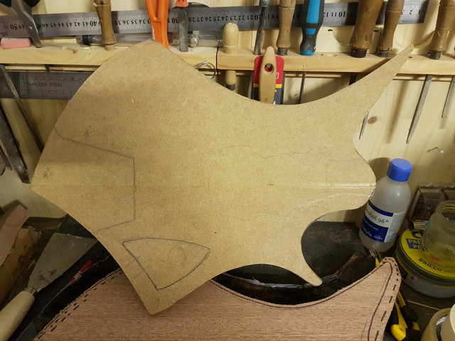

Dokken
por el 05/12/2020
Bueno, por hoy damos el trabajo por terminado, he dejado la plantilla rematada y lista para fresar mañana. También he esbozado el hueco para la electrónica, mañana habrá que darle un poco a la caladora.

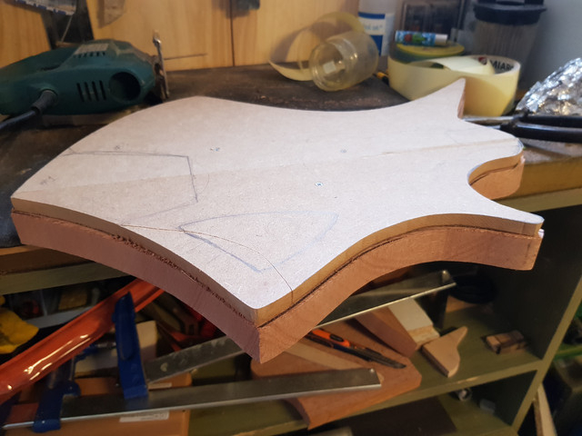

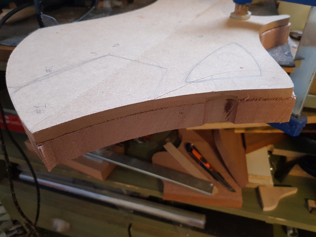

Dokken
por el 06/12/2020

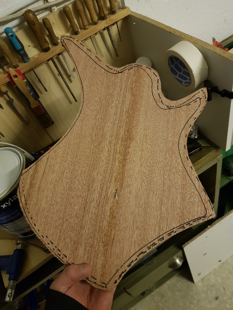

Todo preparado para darle con la fresadora! Le he dado una pasada primero con la caladora para acercarme lo máximo a la forma del cuerpo y no tener que fresar tanto.
Comenzamos el fresado, un lado perfect, peeeeero en el otro se me ha soltado el tope de la fresa que retiene el rodamiento y me ha dado un bocado. Lo bueno, es que es justo donde iba a ir al Jack, así que aprovecharé ese fallo para hacer un rebaje y colocar un Jack de estos que van embutidos al cuerpo.
Lección aprendida para la siguiente, apretar bien todo antes de empezar.
Subir
