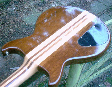

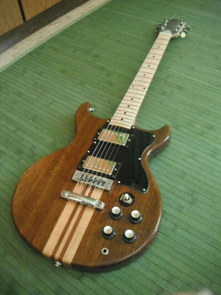

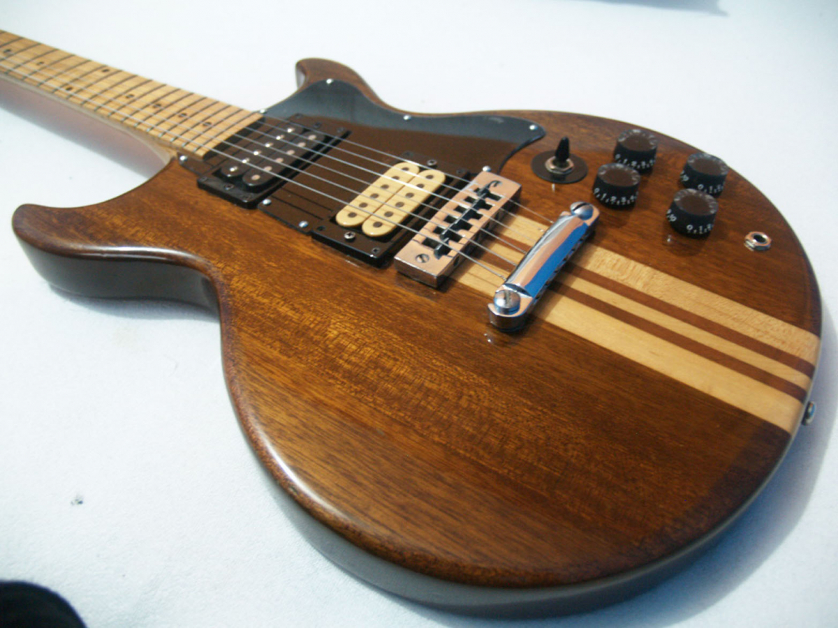

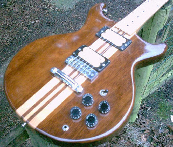

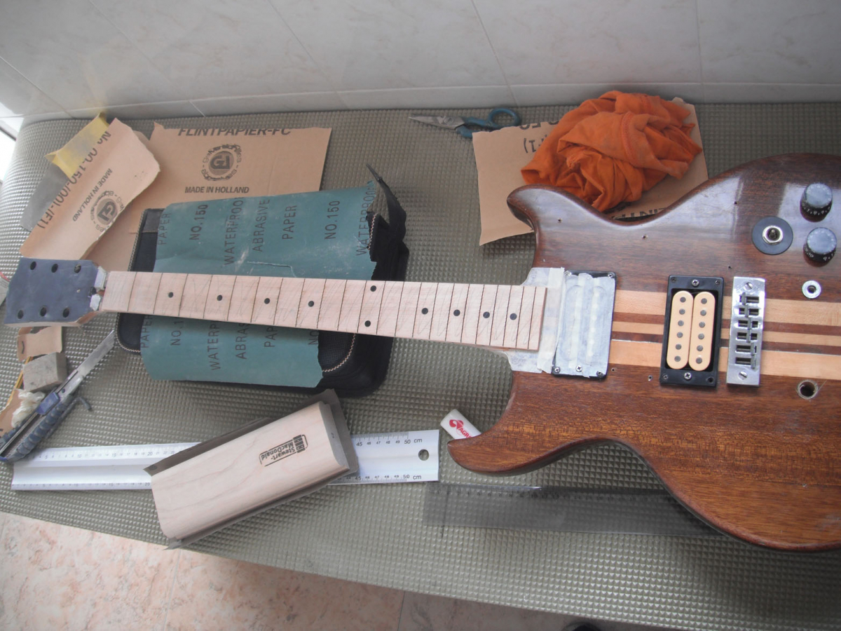

Ha pasado mucho tiempo pero ya termine el proyecto, voy a pasar a poner unas cuantas fotillos del mismo y así me decis vuestra opinion, gracias de ante mano.
Bueno la guitarra en cuestion que he estado estos meses reparando e informandome de como hacerlo, ya que nunca había hecho esto, es la de mi avatar y la única guitarra electrica que poseo, una Arirang modelo les paul special DC de los años 80.
omo veis es de un tablon formado por tres tipos de madera, caoba, arce y aliso. el mastil y cuerpo de la misma pieza, diapason de arce y es este el que tenia que reparar ya que no tenia forma ninguna.
bueno voy a enumerar todo lo que he tenido que cambiarle a la guitarra para llegar al punto en el que me guste mirarla.

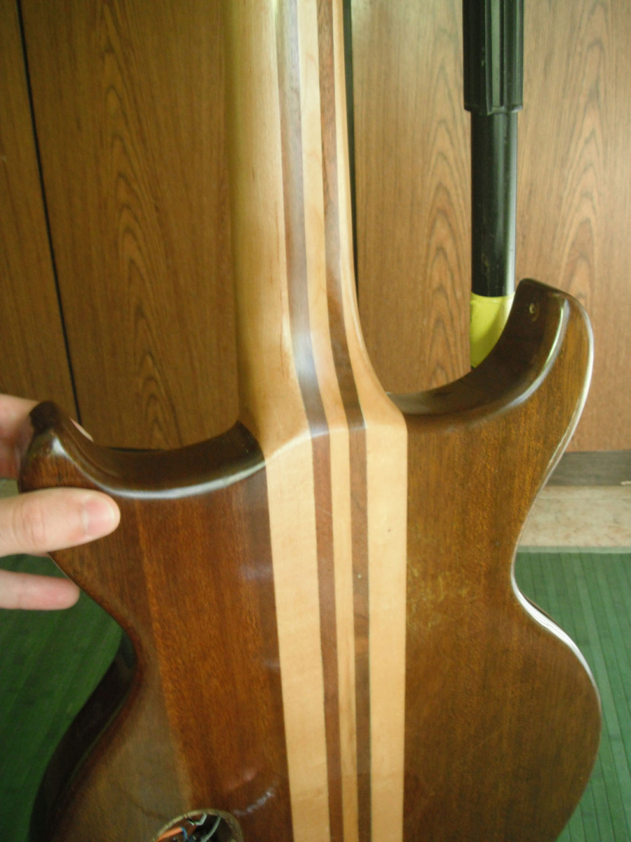

1º lijar mastil para quitarle grosor y hacerla más comoda (antes era literalmente un mastil pero de barco)
2º quitar los trastes viejo que ya estaban muy muy gastado y lijar y nivelar el diapason dandole un radio 12

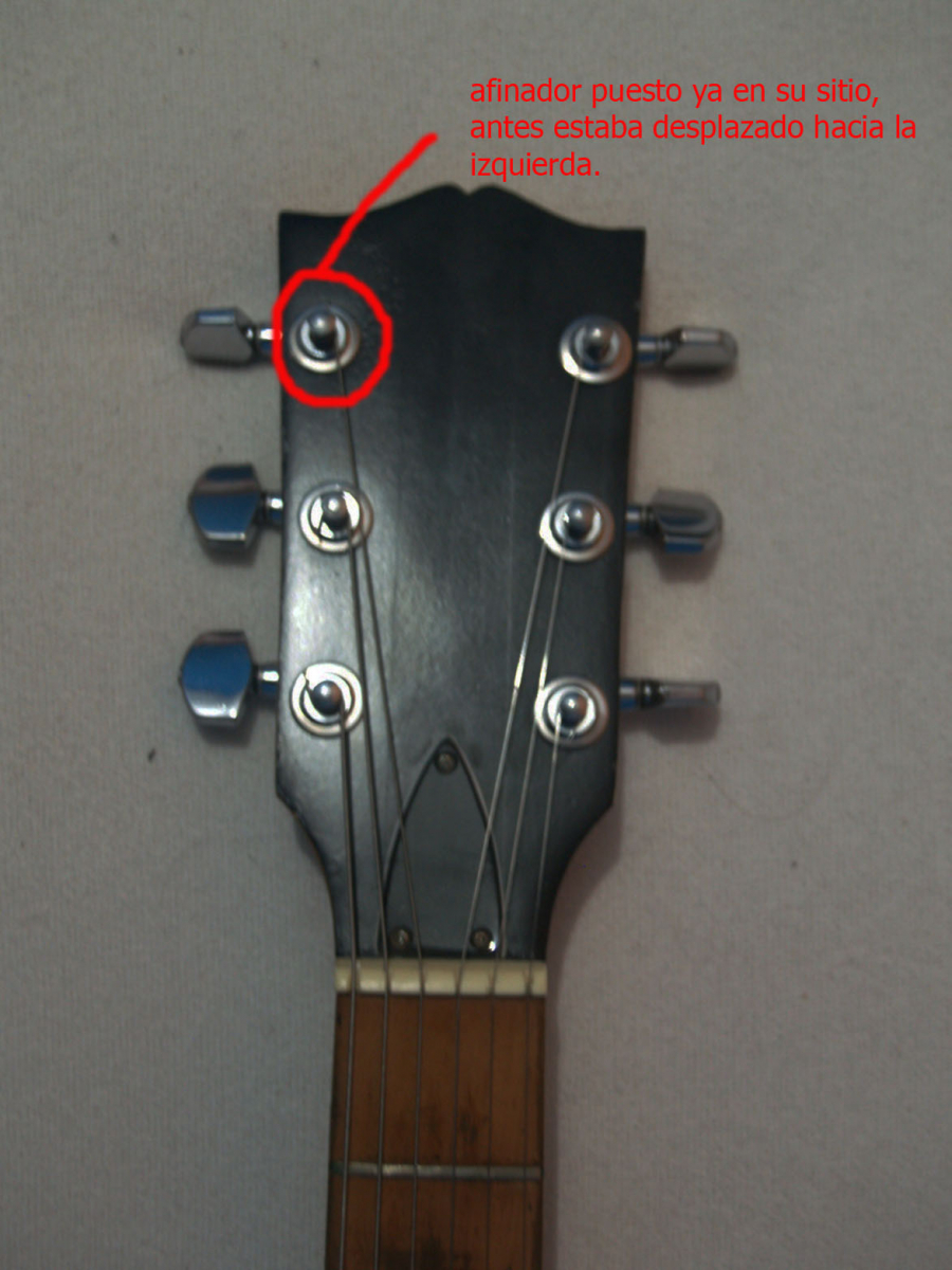

3ºrecortar la pala para hacerla tipo gibson,(lo se quedaba muy autentica antes, muy ochentera) pero estaba obsesionado con la de gibson, me parece la mas bonita.
4º colocar trastes nuevos asi como tener especial cuidado en la inclinacion del mastil (alma de acción simple, mastil lijeramente convexo en su estado natural) ya explicare mejor

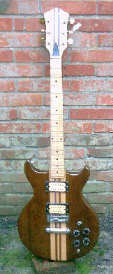

8ºCambio de pastillas, las nuevas, unas Golden Age Parson Street humbucker PAF alnico 5.

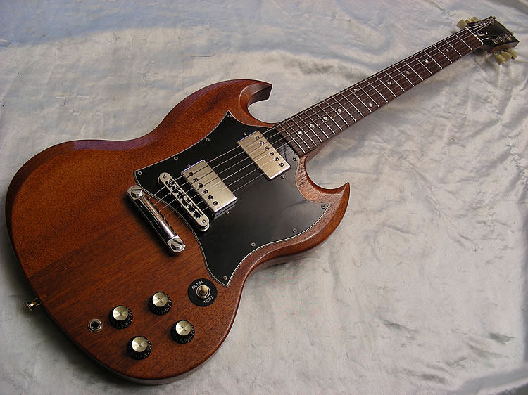

9ºcambiar todo tipo de cosillas bonitas para dejarla con una estetica parecida a esta....
Y con esto y un bizcocho...
Que opinais??
Bueno compañero todo es probar, aunque como sabes hazlo en un trozo de madera a parte por si acaso y nos comentas como va ese material.
Bueno compañeros, respecto al punto 1 no tengo ninguna foto, pero por el foro hay algunos post explicativos y videos de lutheria en los que se ve bien este paso. Invertir la guitarra y con lija muy fina de unos 40 cm de largo por 10 de ancho vamos comiendole a todo el largo del mastil con sumo cuidado. hasta dejarlo suavito y del grosor deseado, ojo! cuidado de no pasarse y siempre sabiendo hasta que punto nuestro mastil resistira despues la tension de las cuerdas.
conviene no darle mucho o nada en la altura de la cejuela, visualicemos algunos mastiles de gibson SG o ibanez y sabreis lo que os digo, esta zona es muy delicada y dada a posibles roturas, muchas sabreis lo que os digo, pero en general no es complicado.

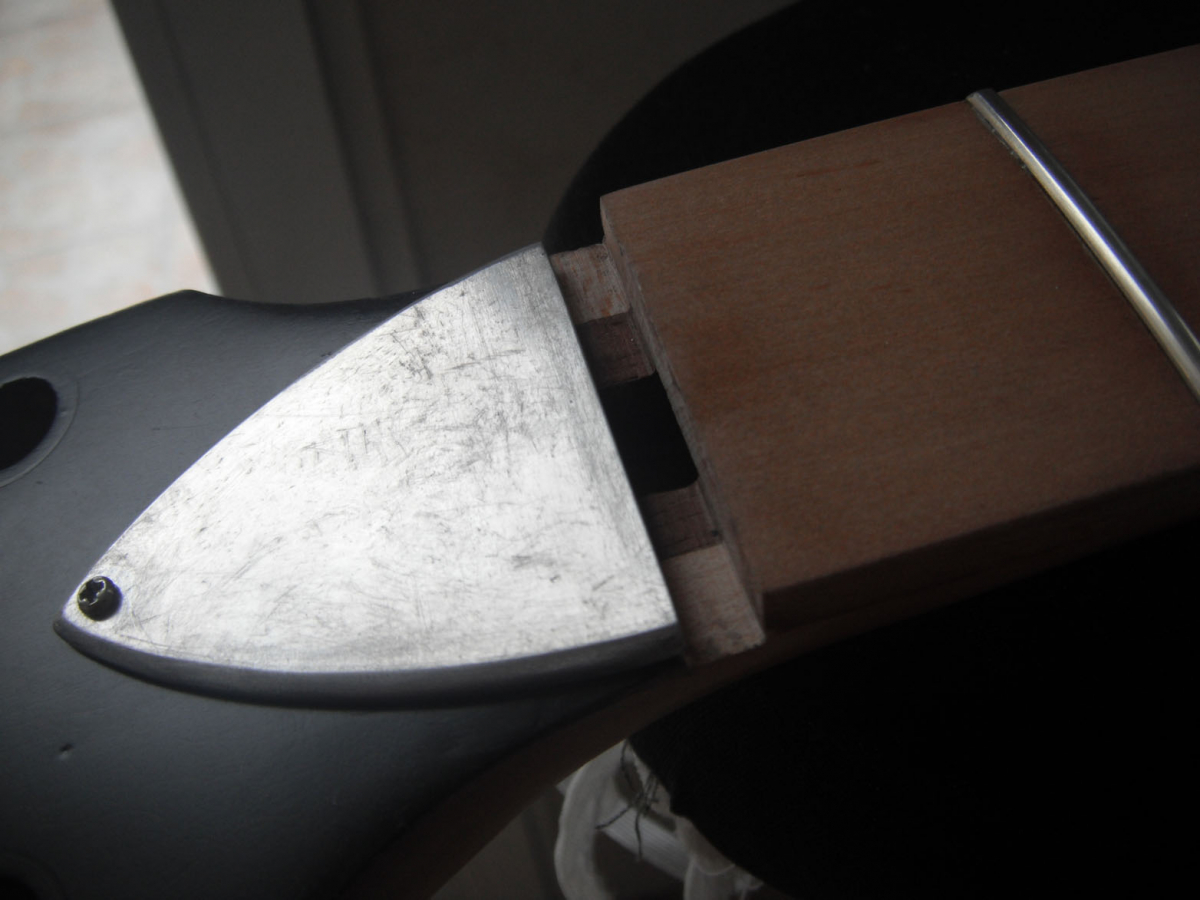

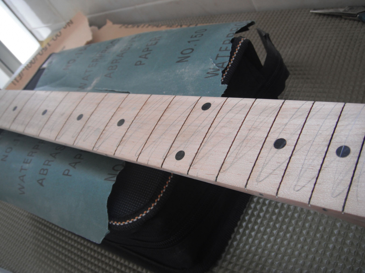

Luego pasamos al punto 2 extraccion de trastes, (bueno no recuerdo si esto lo hice ante o despues de lijar el mastil) en la extraccion segui el video de Rubiolus con el soldador electrico y los alicates gastados en la punta para quedar planos.
Antes de sacar los trastes con cuidado y muy poco a poco, se comprueba la curvatura del mastil. (aqui teniamos problemas) ya que mi guitarra es muy muy vieja, el alma es de accion simples y segun me digeron esta esta muy apretada durante mucho tiempo, osease convexa ")". al ser de accion simple una vez aflojada el mastil se quedaba un poco convexo, son las cuerdas las que dan la curvatura para dejarla concava"(".
En fin como no era mucho, me arriesge a dejarlo asi y la verdad creo que he hacertado:ok: el diapason se lijo por igual sin problemas.
Bueno seguimos, del punto 3 no tengo fotos del proceso, ya que lo hice hace tiempo:oops: en fin no me pude aguantar, la pala original es la que aparece en las fotos de mas arriba, se ve la madera de arce i las dos tiras de la de caoba que recorren toda la guitarra. Bien pues lo que hice fue recortarla para darle la forma de la pala gibson pero no solo por gusto, sino porque tenia un afinador, concretamente el de la 4ª lijeramente desplazado hacia fuera, (lamento no tener imagenes del proceso), recorte la parte superior y con el sobrante hice un taco redondeado de las mismas dimensiones del hueco en donde se aloja el afinador (o como se llame) y tape dicho hueco, lije el sobrante y volvi a hacer el orificio en el lugar adecuado parejo al de la 3º. luego pinte la pala con spray de negro y ya.

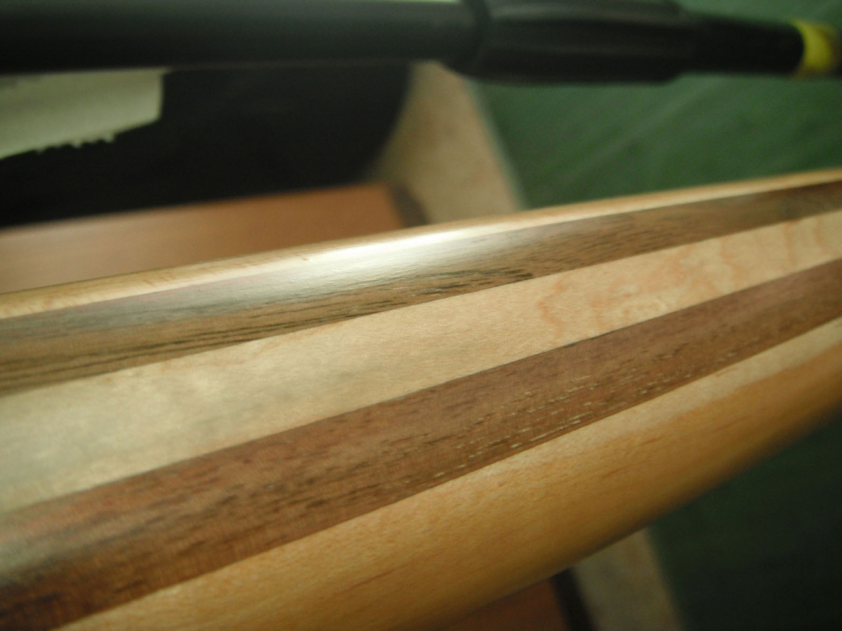

Seguimos, barnizado, despues de mucho leer y visualizar algunos videos, empece con los problemos.
1º no dispongo de pistola para barnizar
2º no tengo mucha practica con la muñequilla, lo intente pero....el tapaporos bien, 1 capa solamente, la nitro a muñequilla regular tirando a mal.

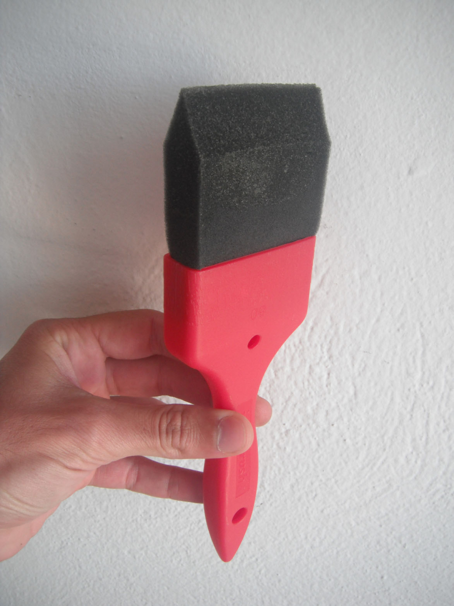

Asi que obte por darle con una brocha de esponja.
1 mano de tapaporos 3 de nitro, dos y cuatro dias de secado entre capa y capa y una semana de secado final.
No se quedo tan mal, verdad?
Ah!! una fotillo de la brocha que os comento.
Utilice porcentajes de 40% nitro 60% disolvente y luego 50 50.
Tras el barnizado y un tiempo adecuado de espera, pase al pulido. Muchos soy autenticos profesional y se os de lujo, yo soy mas torpe y lo hago todo mas escueto por miedo a cagarla. Utilice un pulimento con silicona (ya se, todos dicen que con silicona no por algo de las marcas de la mano o algo asi) no tenia otro la verdad:oops:, pero lo hice a mano y muy poco a poco fotando bien con un paño de algodon, (camiseta vieja del mercaillo).
y se quedo bastante bien, para mi claro:risa:

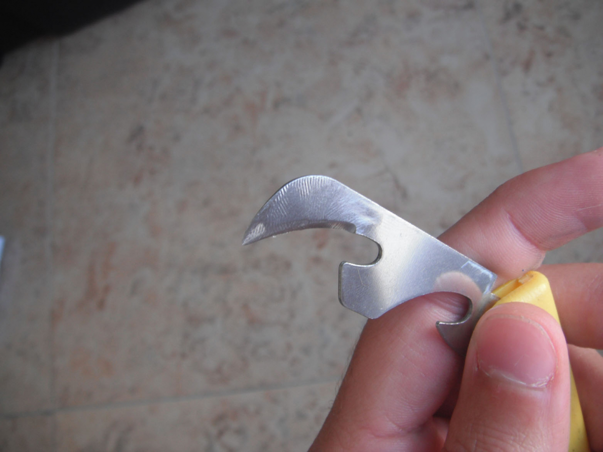

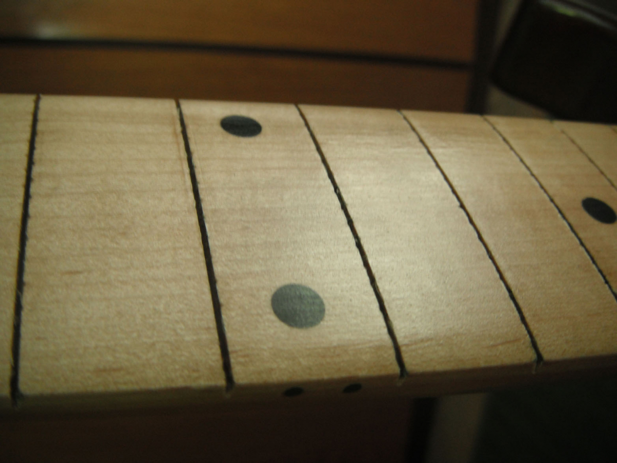

LLego el momento de poner los trastes nuevos:

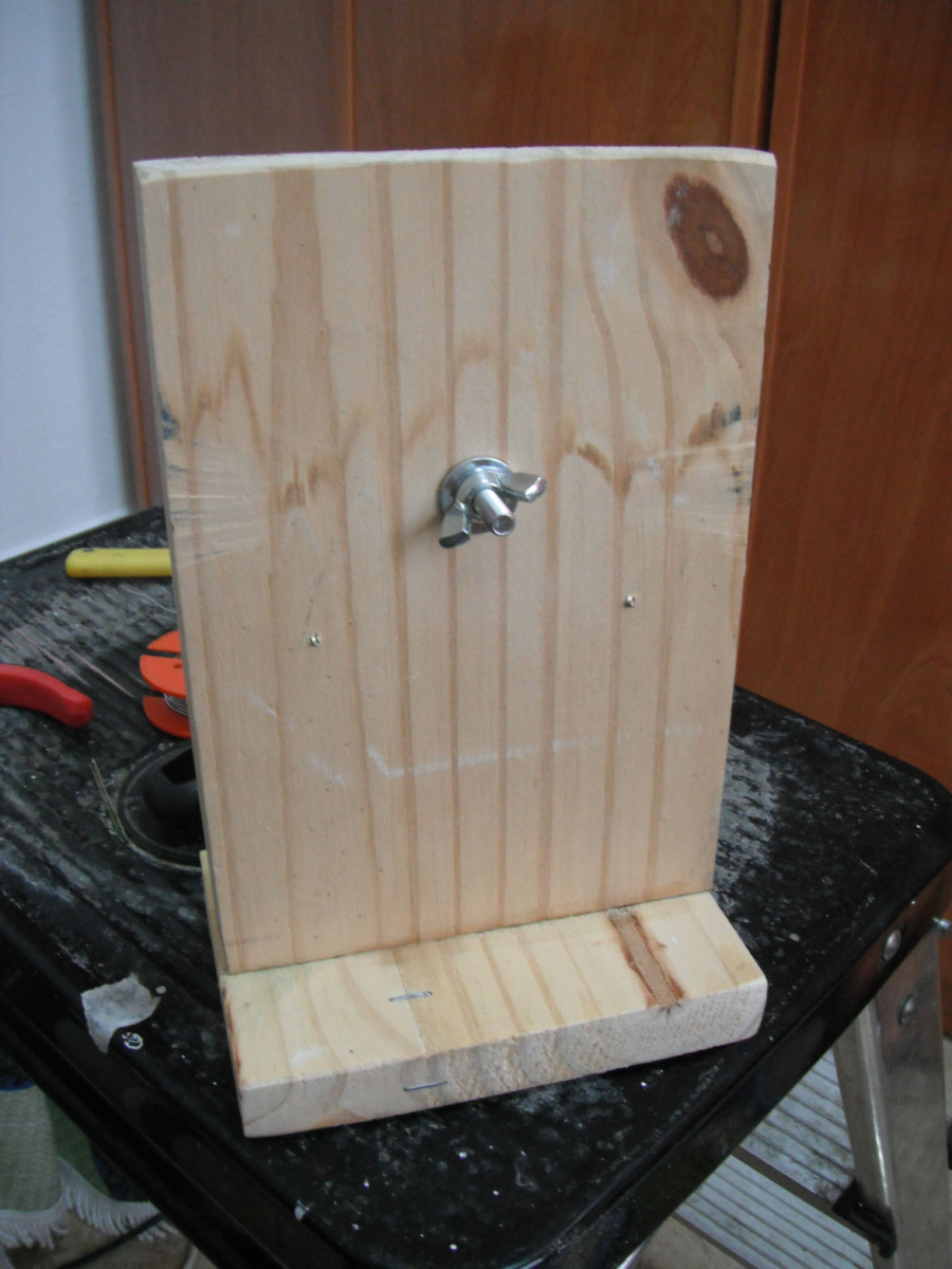

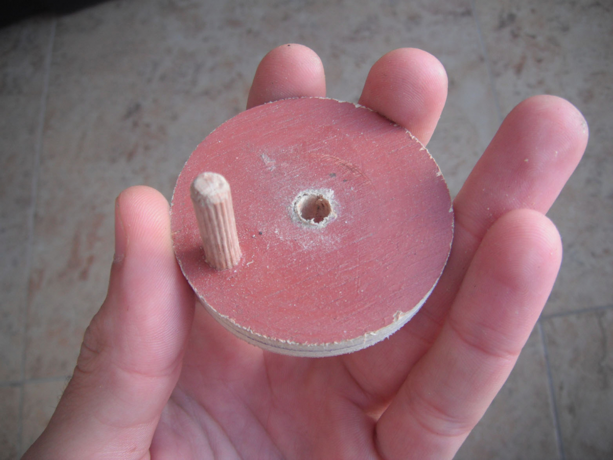

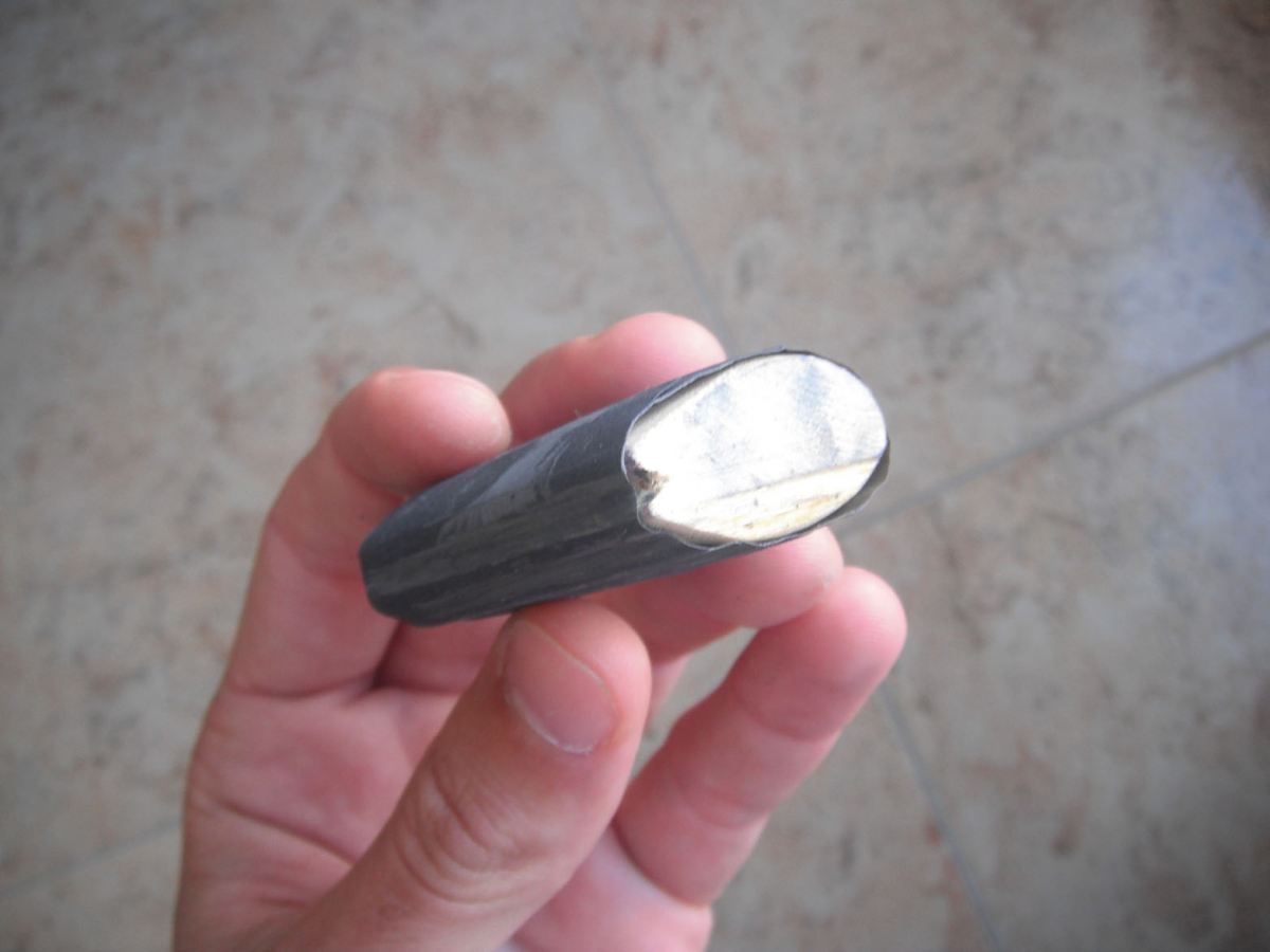

limpieza de las ranuras donde se alojan los trastes. Con un abre latas al cual le he limado la punta para dejarlo fino fino y eliminar asi los restos de tapaporos y nitro.

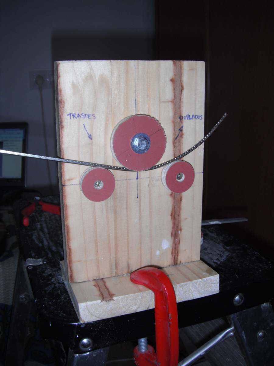

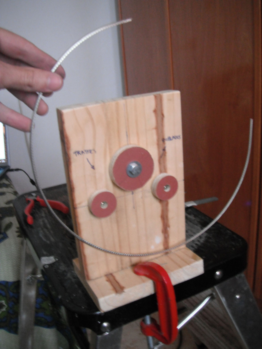

Lo se, rustico que te cagas, pero para rustico lo que viene ahora. Antes de poner los trastes nuevos hay que doblarlos, asi que ante este dilema y viendo lo caro que es la herramienta para doblar trastes....hice una y arreando! estudie la manera de hacerlo:leyendo:
y con madera, una broca corona, taladro, tornillos y palometa me salió esto.
Ahi teneis la broca corona que sirve para hacer los circulos de madera, con distintos tamaños dependiendo del radio del mastil....
Y funcionó!!

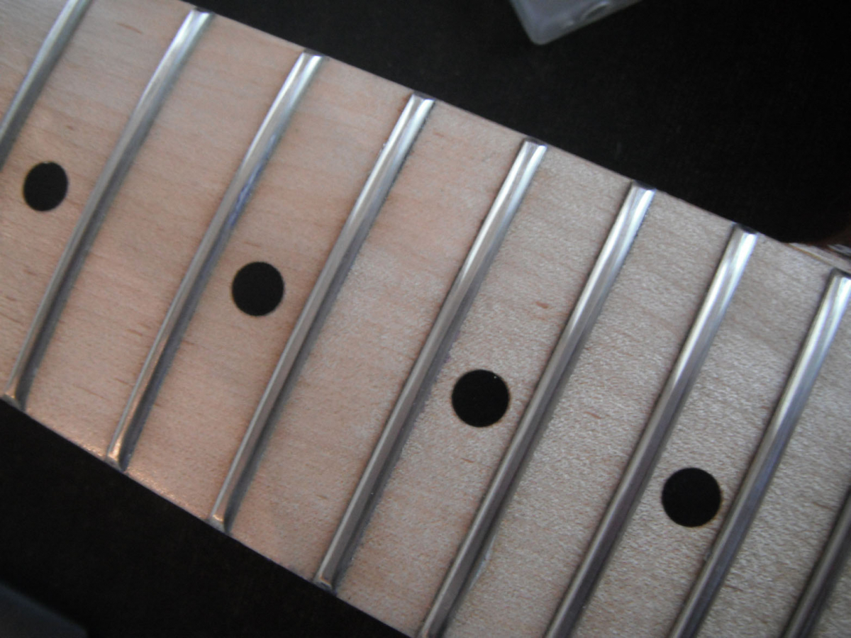

Bien ahora venia la colocación de los trastes, en fin, eso no tiene mas historia, martillo de goma al canto comprado en carreful 4 lerus y con mucho cuidado dando golpes firmes pero sin "embrutecerse". Pero como ya os dige que soy algo torpe (es mi primera vez), algunos trastes no entraron por completo en el mismo filo del diapason, estoy hablan de 1/3 de mm. y por mas fuerte que le daba, no había manera y sí que tenía espacio, pero bueno, como era muy poco, se han quedado bien agarrados de todas formas y solo en cuatro o cinco trastes. Use unas gotitas de cianocrilato en todos, no hacía falta, pero por miedo a que se sueltenpor el tiempo o algo:roll: nose....y asi me quedo mas tranquilo.
Una vez colocados todos los trastes, pasamos a proteger la madera con cinta de carrocero, este paso lo explica muy bien Frasco en uno de sus videos "nivelar trastes" de hecho me guié en el video para hacerlo:ok: con la única diferencia que yo use el mismo taco de radio 12 para nivelar trastes, asi ya consegui la curbatura.
Nose si os acordais de que comente, que es mejor colocar entes los trastes y luego barnizar, por aquello de no rayar el trabajo de barniz.....Pues bien aqui fue cuando me di cuenta de esto
menuda mierda!!

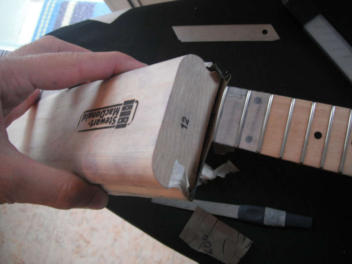

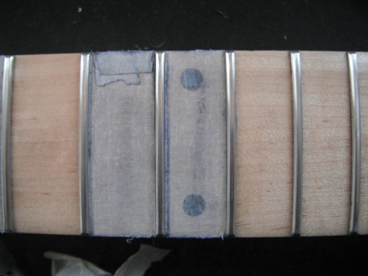

Fui uno a uno limando poco a poco.
1º lima de metal plana.
2º lima de uñas de metal (ojo la lima de uñas de metal te sale por un 1euro o 1,5. es muy buena para estos trabajos y para la cejuela ya vereis)
3º papel de lija grana 400 y 600, yo use hasta de 320.
Y claro es imposible evitar que ´no se raye alguna zona, poner doble cinta de carrocero y las posibles rayadas se pueden ir con el pulimento, pero recuerden mejo barnizar despues

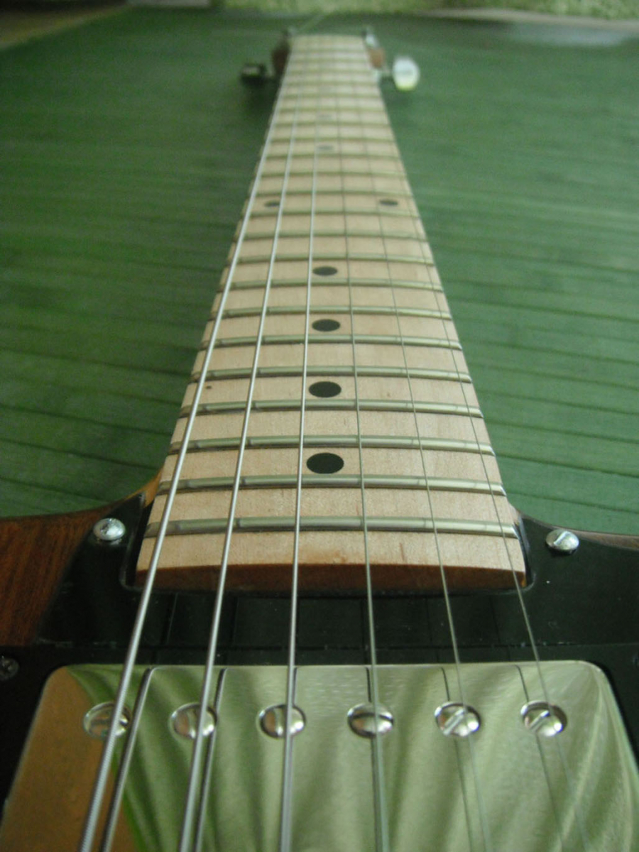

Bueno ya estan nivelados los trastes, no perdon!! queda recoronarlos y pulirlos:D que se me va la pinza! Bien para este paso segui como he dicho el video de Frasco y me fabrique la herramientilla esa rara que hace al principio del video.
Y la verdad, no es nada complicado de hacer y funciona a la perfección, siempre escupiendo claro
yo aparte de esto use tambien para pulir un poco mas la lana de acero bien finita y se quedan de lujo:ok:

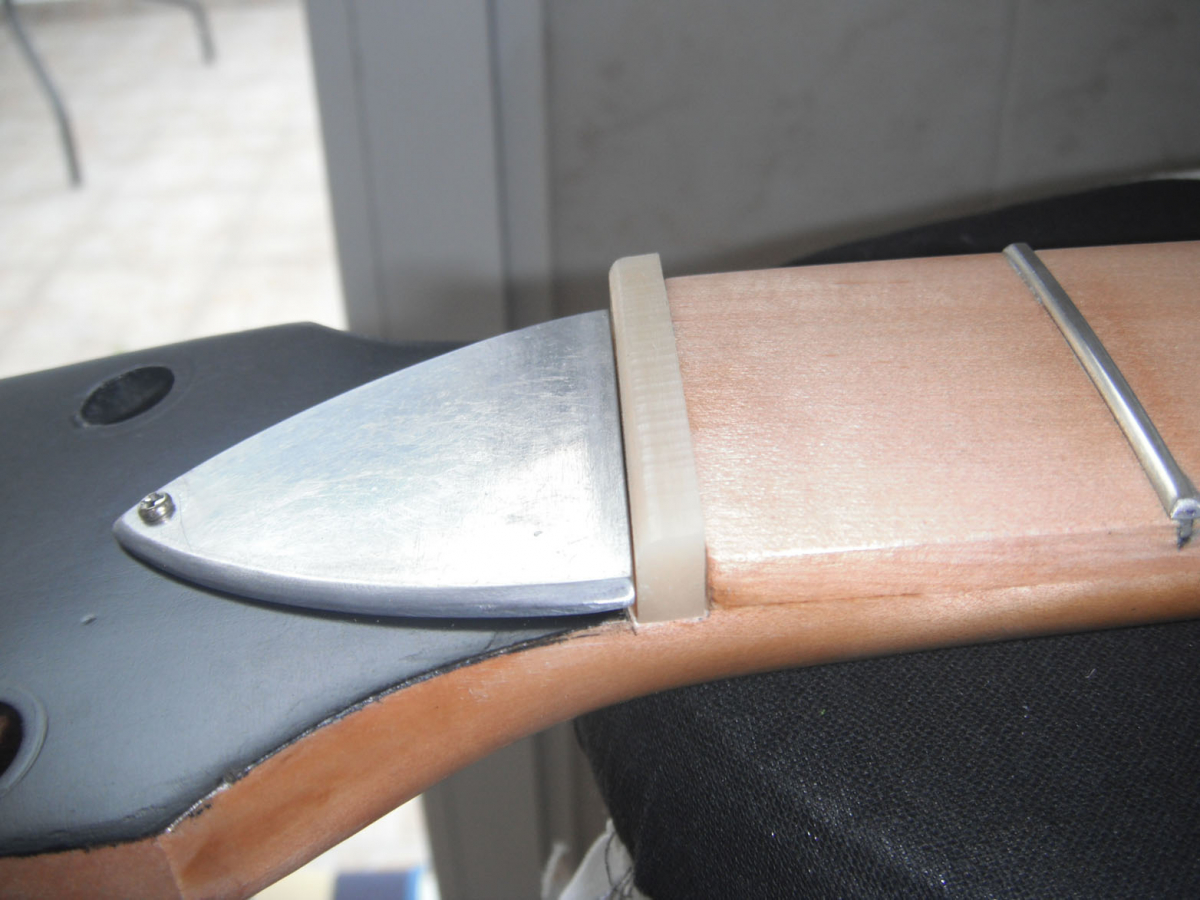

Terminamos con el diapason, por fin

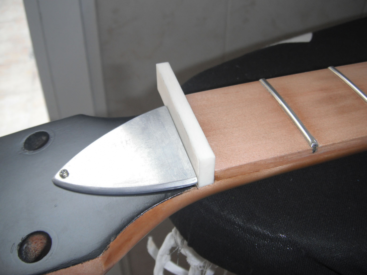

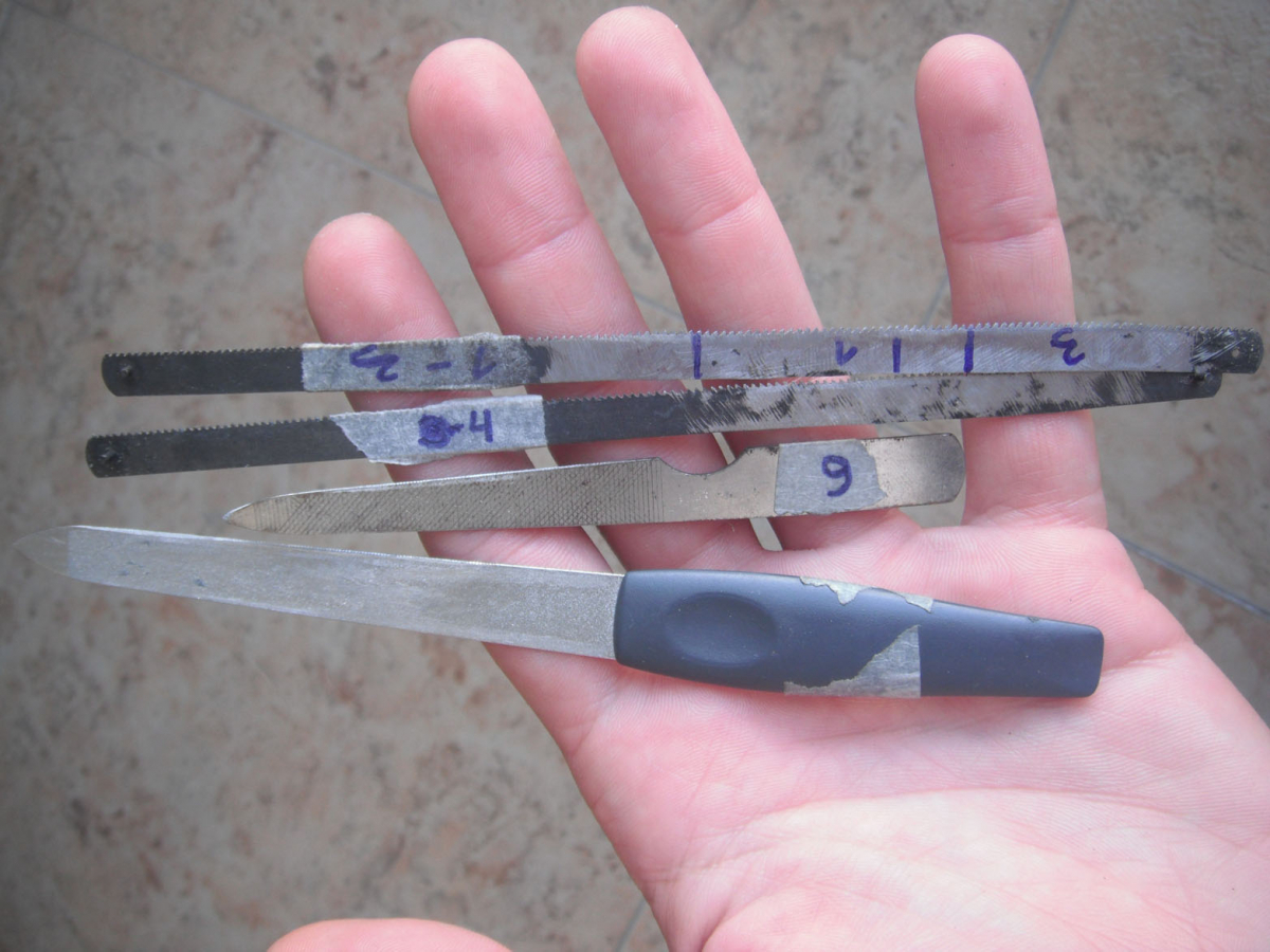

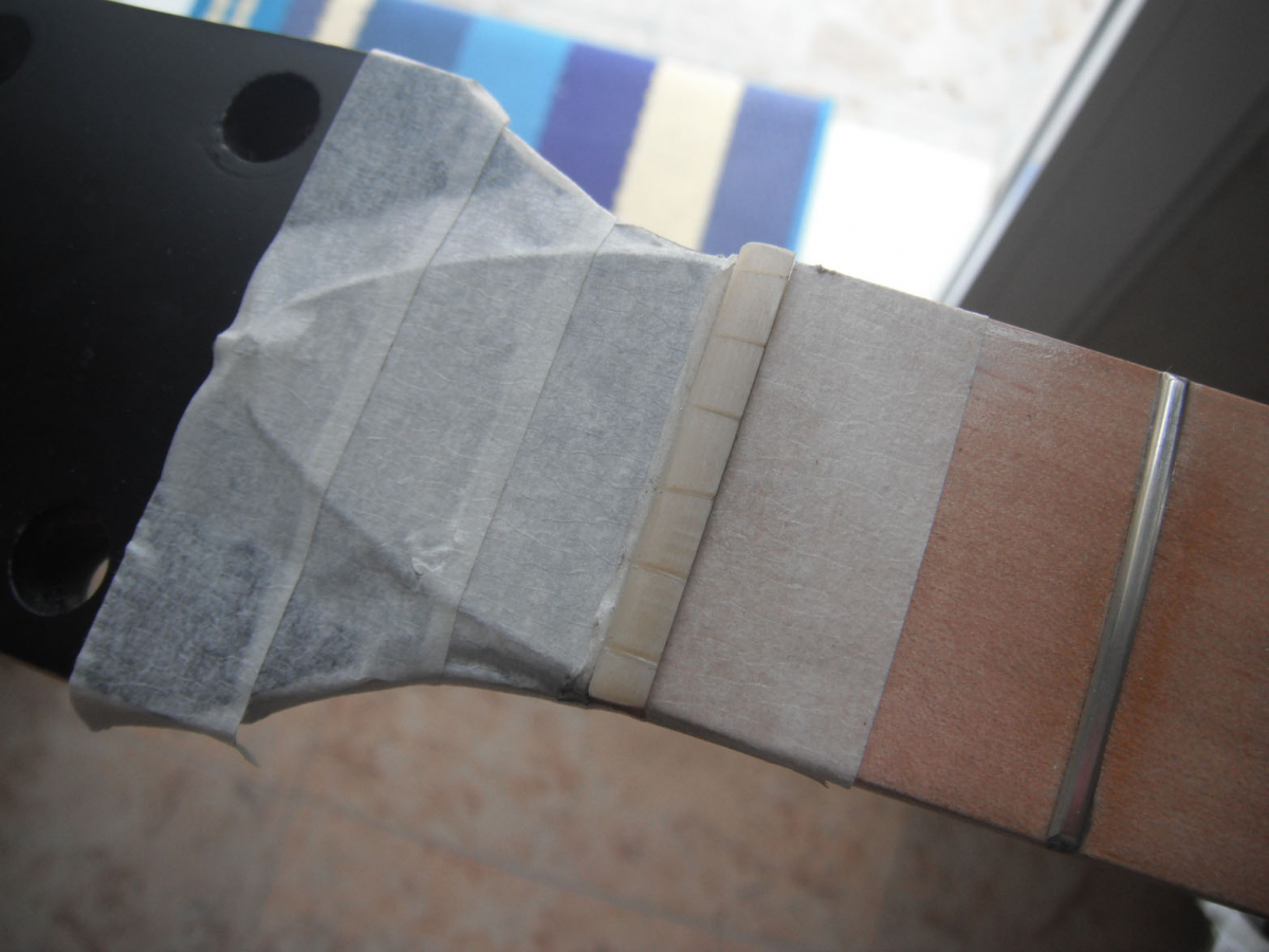

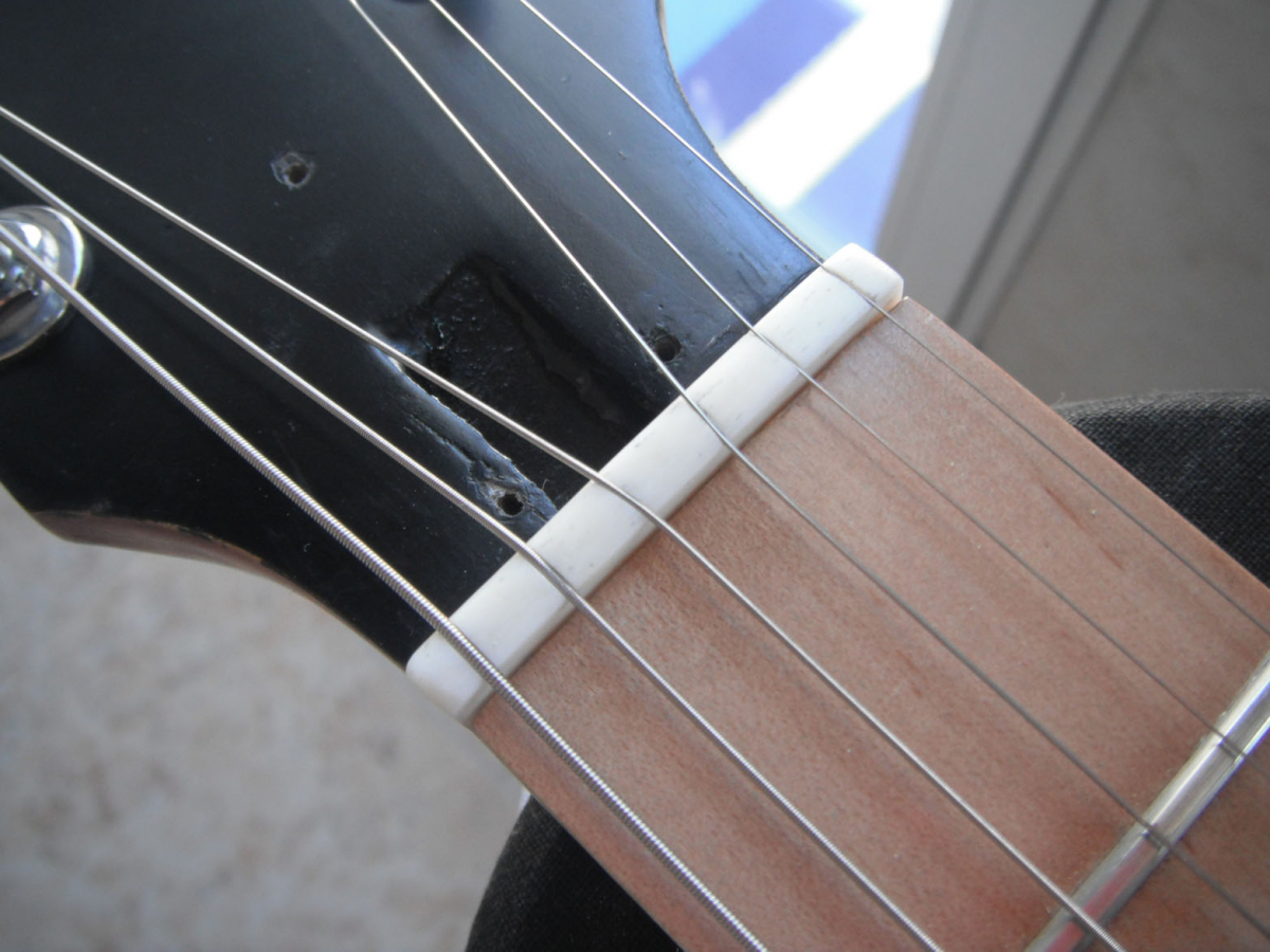

Pasamos a la cejuela. Para la ocasión disponía de tres piezas de hueso, nunca he hecho esto y mejor asegurarse.
Que hice??, pues nada, video de Frasco al canto y palante
Para este fin use: sierras pequeñas a la cual le di distintos grosores a base de martillazos jejeje y limandolas y limas de metal para uñas ah! y una sierra de pelo de marqueteria.
Con todo esto y usando tambien las cuerdas viejas con la sierra de marquetería, fui poco a poco ahsta que lo conseguí
(usando dos cejuelas para ello

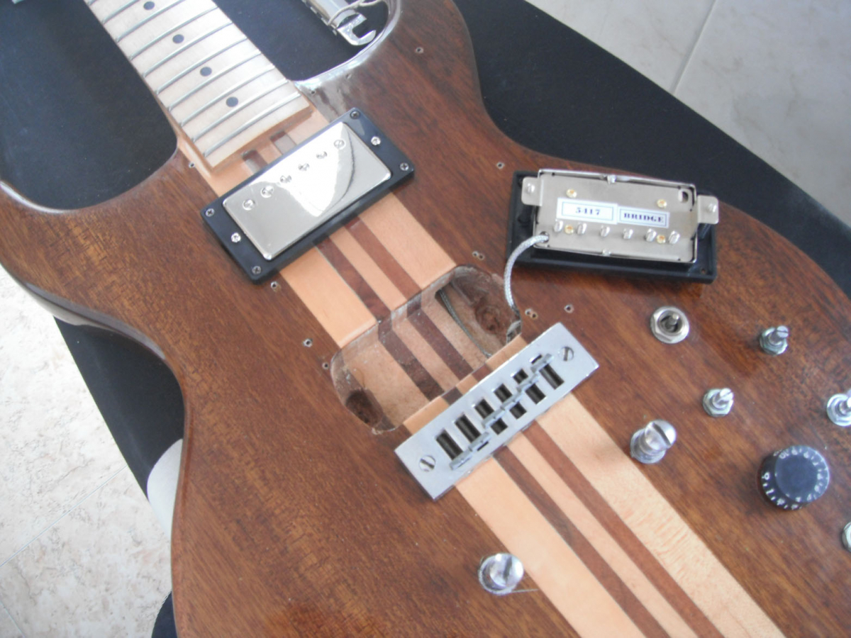

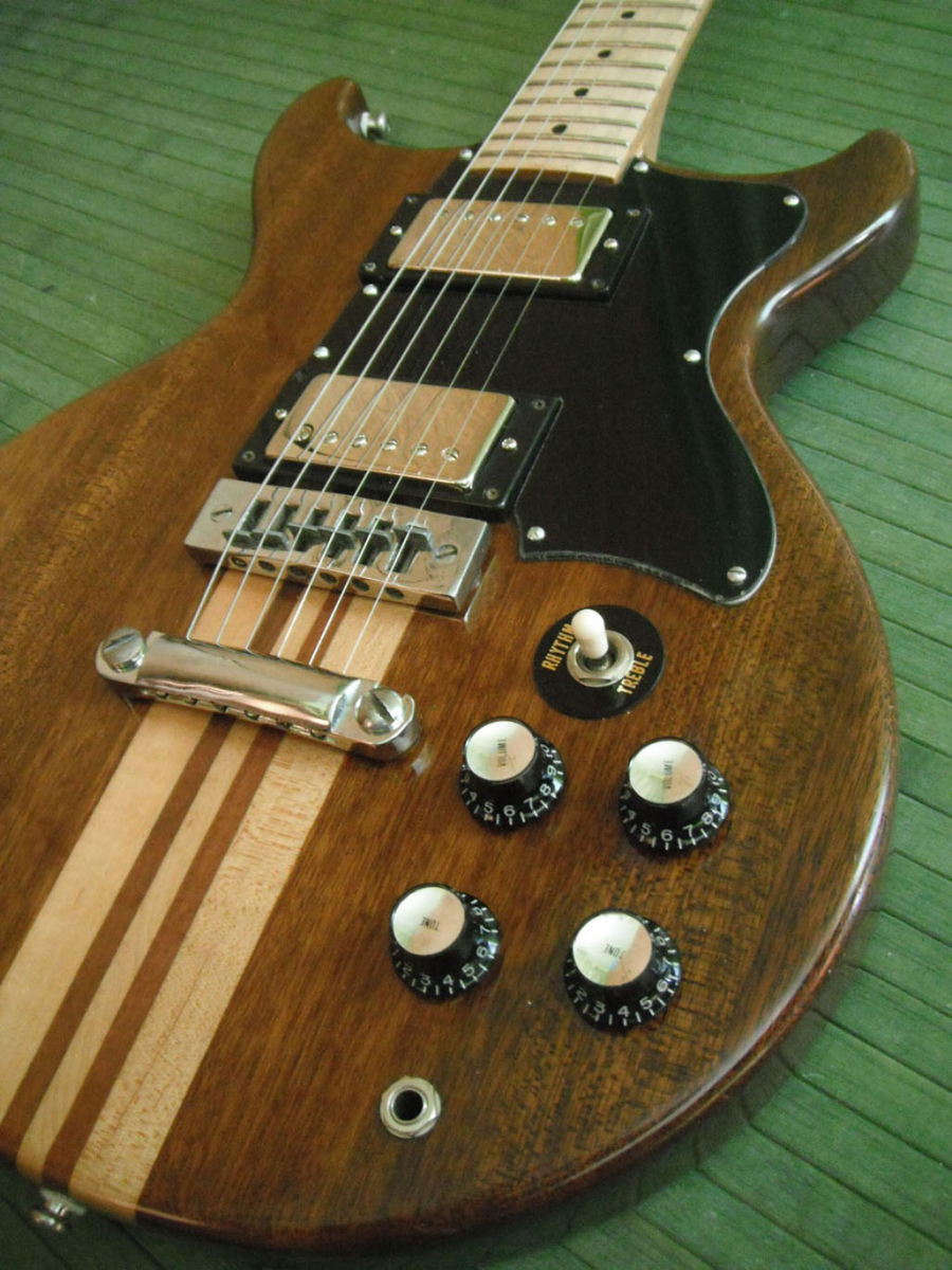

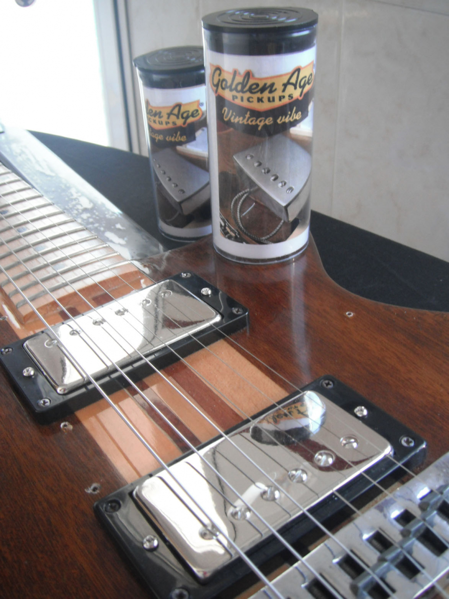

Bueno ahora solo nos queda el cambio de humbuckers, golpeador y demas cosillas para dejarla bien bonita, a medio camino entre una gibson special DC y una gibson SG brown.
Hara unos meses ya le hice a la guitarra unas modificaciones, como os dije la pala por un lado, el golpeador, y cambio de la pastilla del mastil por una Dimarzio que no se si es una tonezone o airzone. En cualquier caso me daba demasiados graves, casi como un bajo.
La pastilla del puente por su parte seguía siendo la original que traia la guitarra cuando la compré, no sonaba mal del todo, pero le faltaba mas equilibrio y mas salida a mi gusto.
En fin, como tampoco disponía de mucho money me decidi, ya que estaba, por la GOLDEN AGE PARSON STREET ALNICO V, segun dicen, fabricadas siguiendo especificaciones técnicas del las P.A.F de gibson.
Yo nunca he usado unas PAF, pero os puedo decir que el sonido de la guitarra mejoro considerablemente, la del mastil me gusta muchisimo mas que la dimarzio, es mas el sonido que buscaba, mas clásico. calidad precio, no esta nada mal, pero claro es como todo, primero hay que probarlas y luego.....a gustos colores.
Ahora para terminar cambiar queda cambiar lo del selector de pastillas y los controles de los potenciometros y ahora SI.
justo como a mi me gusta
Bueno foreros pues esto es todo, sino fuera por este foro nunca me habría metido en este lio, gracias.
Y funcionó!!
