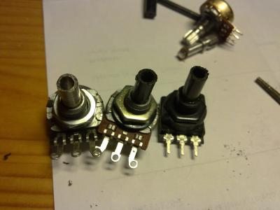

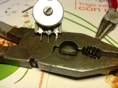

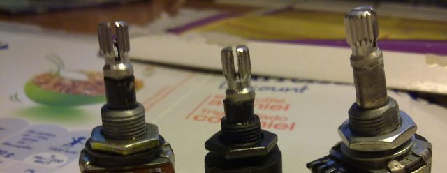

Ya he terminado de resucitar el amplificador. Una de los arreglos que he hecho ha sido cambiar 3 potenciometros que metían ruido, y que en algunos puntos ni funcionaban. Lo que en principio debería ser una tontería me ha llevado un poco más de trabajo. Como se ve en esta foto los potenciometros viejos llevan un estriado en la punta para sujetar las ruletas o potes,

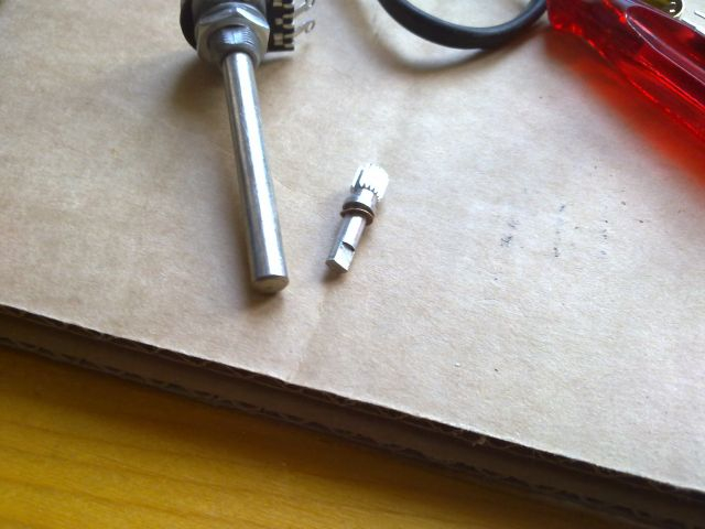

Como ya no hacen potenciometros como esos, me ha tocado desmontar los viejos, para sacar el cilindro con el estriado,(el objetivo es meter la pieza de la derecha dentro un taladro en el nuevo)

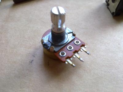

serrar y taladrar el cilindro de los potenciometros viejos,
y luego meter dentro las piezas con el estriado de los potenciometros viejos.

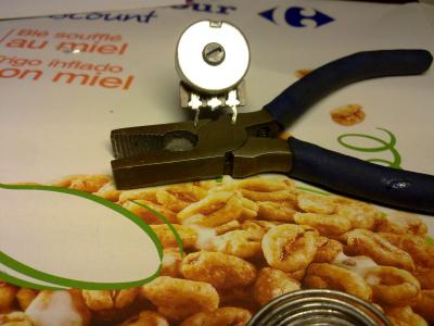

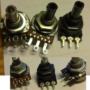

Después de eso también tube que recortar las patillas para que entrasen en el circuito
Cuando lo estaba metiendo en el circuito se me rompió la patilla de uno de los potenciometros y me tocó soldar un cablecito en su lugar, porque ya no había ganas de comprar otro potenciometro y tener que hacer todo el trabajo otra vez
Al final quedó hasta bien.

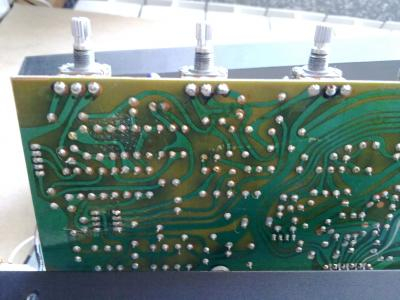

Hecho esto ya pude soldar los 3 potenciometros,
que inevitablemente han quedado un poco más largos que los viejos...

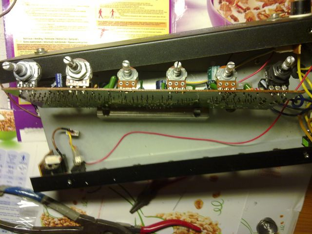

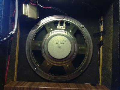

Cuando lo montaba he aprovechado para dejar los cables un poco menos revueltos que antes
Por lo menos queda mejor imagen.

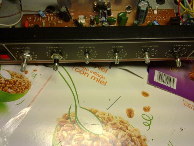

Y hasta aquí la parte de eléctrónica, aunque me queda soldar bien el cable de alimentación. Ya le he montado entero, probado y pintado. Otro rato añadiré el resultado final y alguna mmuestra de sonido.

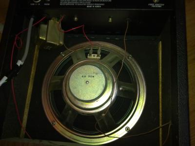

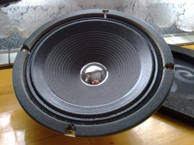

El altavoz es muy normalito a simple vista, no por que sea de 30 watios.
Si tienes alguna pantalla por ahí pruebala con el combo, a lo mejor te llevas una sorpresa.
Algunos de estos combos antiguos sonaban mejor que los actuales Marshall MG, otros no, todo hay que decirlo.
Yo he tenido varios de ambos.
A que te refieres con probar una pantalla con el combo? no te entiendo
Este es el altavoz suelto
Subir
Luisito Baneado
por el 27/11/2011
Pues una pantalla de algún cabezal que tenga un buen altavoz, para comprobar si merece la pena o no comprarle un buen cono. Si con una buena pantalla 1x12, por ejemplo, en lugar de enchufar su altavoz original, mejora mucho el sonido o no.

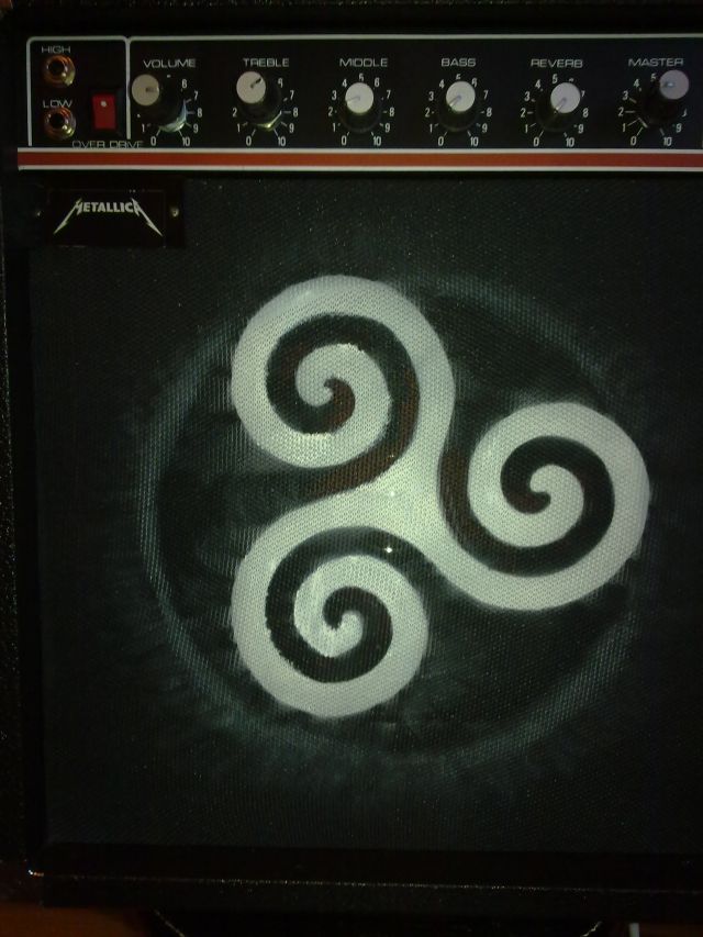

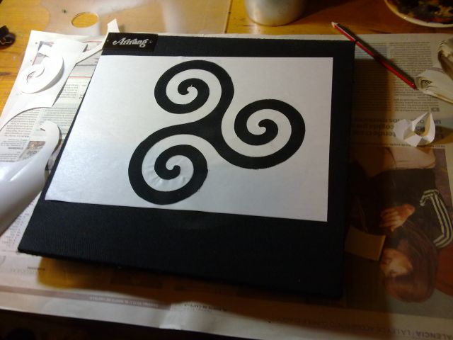

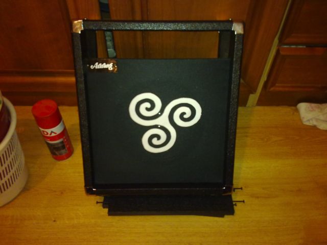

Como decía le he pintado un simbolo en el frontal, primero lo recorté en papel y lo puse en la pantalla para ver si me gustaba como 5c06dda7499f4924fa9fb961dce08-1243203.jpg
quedaba, y como me gustó pues lo hice..
Imprimí el símbolo en papel de pegatina, y lo pegué encima con la forma de la figura recortada, a modo de plantilla

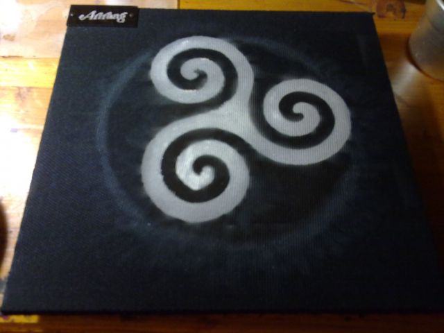

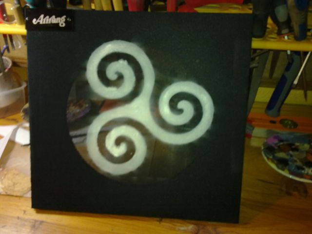

Y tras pintarlo con aerografo este era el primer resultado
Luego le repasamos un poco e hicimos un añadido.
Y aqui el aspecto final con todo montado... yo creo que ha mejorado bastante (¿SE VEN LAS 7 DIFERENCIAS?)
Como no me gustaba lo de arirang, de momento lo he tapado con una pegatina
