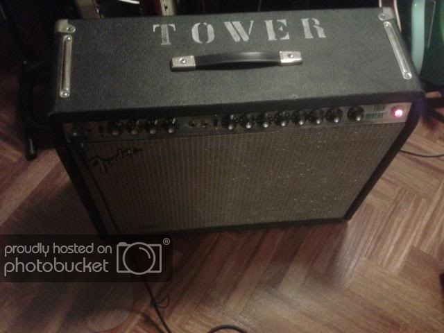

Le cascaron el logo de TOWER encima del ampli, ya podían haber puesto Jimi Hendrix, jeje

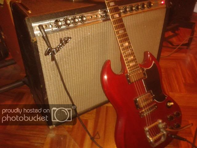

Con una Sg setentera a juego, me tiene loco loquitoorrrr

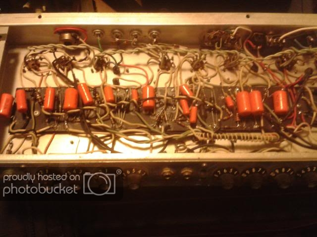

Aquí se ve el master de la muelte
Una foto del porno para los viciosines, jiji

A mi lo que me gusta de las fotos es la SG setentera, que ya no parece la mía!!!!!! :sorprendido:

malditogatito, es tu SG!!! te iba a mandar afotos pero digooooo, mejor que la vea en directo, jeje
