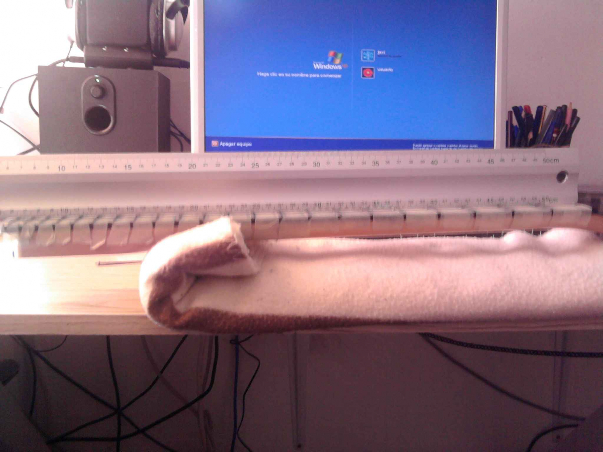

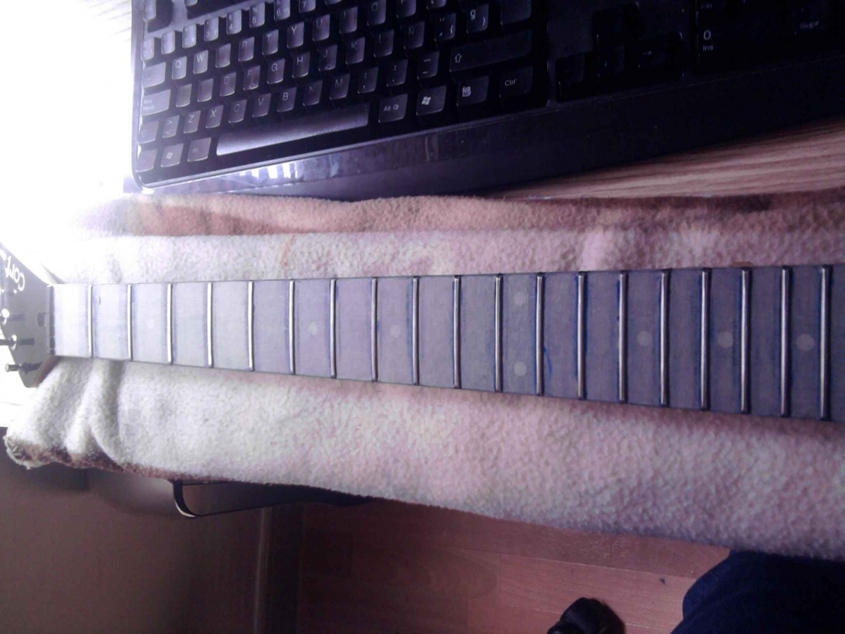

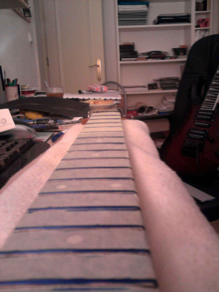

Lo primero comprobar que el mástil está recto: (regla del carrefour, 2 euros)

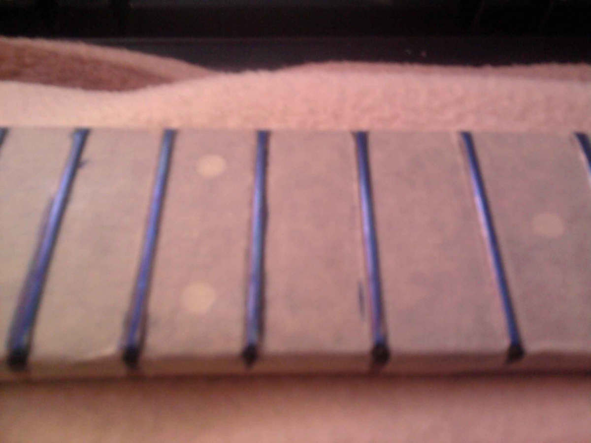

Se pintan los trastes:

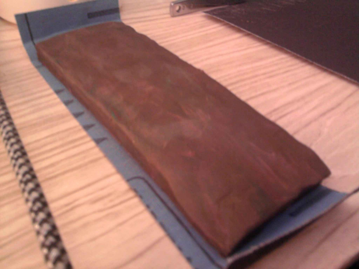

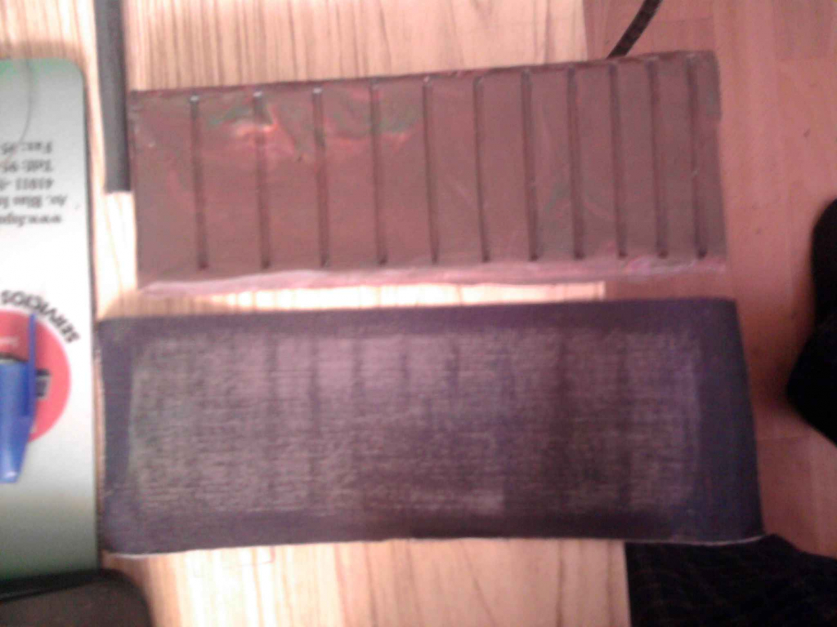

Aquí tenemos el taco recién sacado del congelador, con su lija de hierro. Está duro, pero ojo, no está para darle golpes ni nada, todo con cuidado.

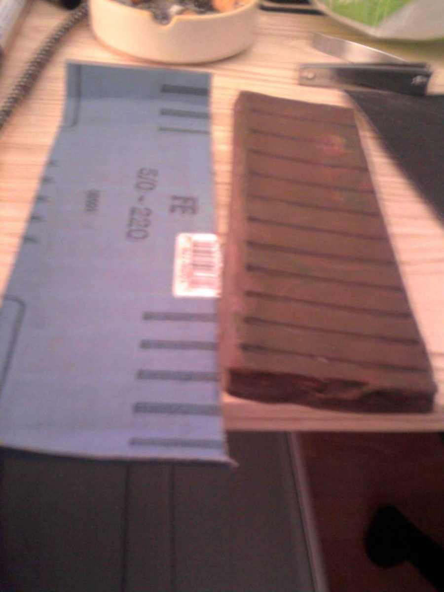

Aquí tenéis la otra cara, como véis, tiene exactamente el mismo relieve y radio del diapasón.

pero simplemente decir que he empleado pasadas largas, con seguridad pero suave, habré dado unas 15 pasadas, sobretodo al final del diapasón, que los trastes se gastan menos y hay que pasar más la lija. El resultado:
Al final del lijado, podemos comprobar que el taco mantiene su radio y su relieve, todo bien.

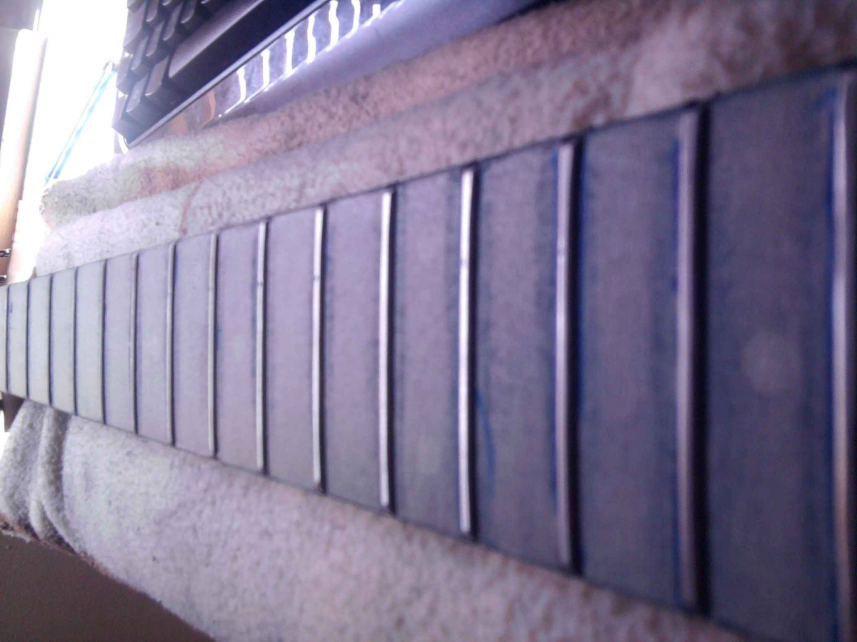

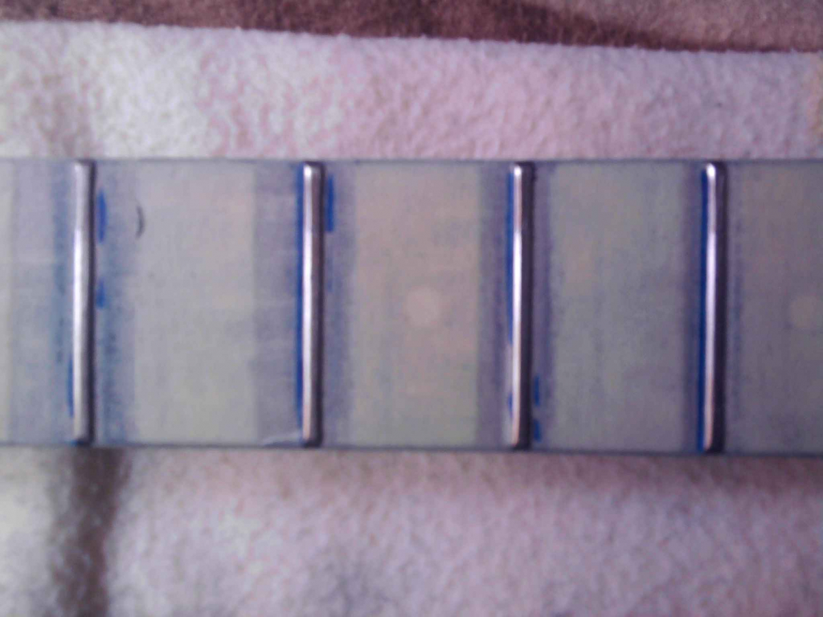

Se efectúan las oportunas comprobaciones.... también empleando un elemento recto que abarque 3 trastes para ver si hace balancín o no...
El resultado es espectacular. Las fotos no hacen justicia porque la cámara del móvil es mala, a ver si puedo usar una cámara en condiciones y veréis los trastes como han quedado, mantiene su radio perfectamente. Y todo por 4 duros. (Plastilina unos 3 euros: 4 tacos grandes, regla 2 euros en el carre, papel de lija 0,75 cm en L.Merlin, un cutter, un rotulador... de risa). Ahora toca pulido, estoy en tramites de conseguir la dremel y sus complementos. Lo subo en cuanto lo haga.

Lo de la plastilina ya lo dije un poco más arriba, hay que ser cuidadoso, pues aunque esté congeladísima sigue siendo deformable si haces mucha presión, pero para limar los trastes no es necesario ni conveniente además hacer mucha presión, simplemente apoyando la mano ya lijas perfectamente. Yo lo que hice cuando terminé de lijar fue volver a poner el taco encima del diapasón para ver que no había sufrido ninguna deformación, pero vamos, que se ve perfectamente en el resultado, al pasar 2 o 3 veces el taco con la lija ves que se ha llevado ya todo el rotulador, lo cual quiere decir que todo va perfecto. Sería bueno, vosotros que entendéis mucho de materiales, que encontrárais un material más fiable que la plasti, que se pueda modelar y luego endurecer (aunque luego no sea reutilizable, que la plasti sí lo es).
En fin, reconozco que parecía una locura, pero la vida está llena de cosas así, a veces lo más tonto es lo más sencillo, y una cosa es segura, radio más fiable que el negativo de tu diapasón no vas a encontrar.

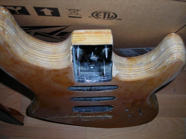

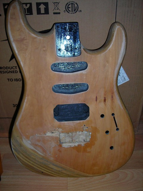

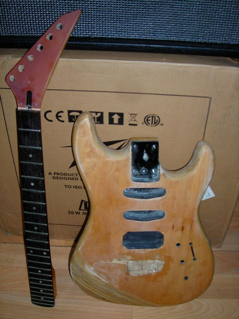

La guitarra ya está lijada, este es el aspecto:
Como veis, es una madera de mucha categoría, como diría Frasco directamente traida de Honduras en hidroavión ignifugo para mantener las cualidades sonoras intactas... Joder, no sé qué mierda de madera es, siquiera si es madera... Parece que son unos 20 tablones uno encima de otro pegados. En fin, esta es la guitarra perfecta para aprender lutheria, pues si se estropea no se pierde absolutamente nada.
Cuerpo y pala:
Hay un desprendimiento en la parte superior del puente, que se ha arreglado pegandolo bien y lijando. Ahora falta rellenar huecos con pasta específica y lijar. Por cierto, he tapado el agujero del puente porque tengo pensado pasar las cuerdas por el cuerpo, a ver si consigo algo de sustain, porque viendo la madera...
Detalle del cuerpo, donde se aprecia la aglomeración de tablones:
Cuerpo y pala:
