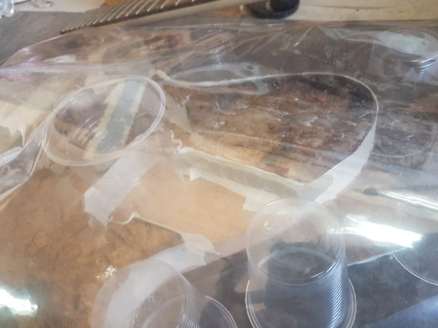

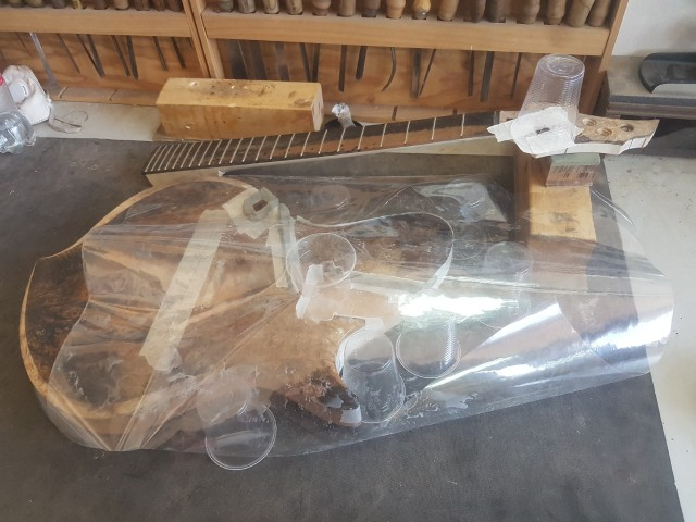

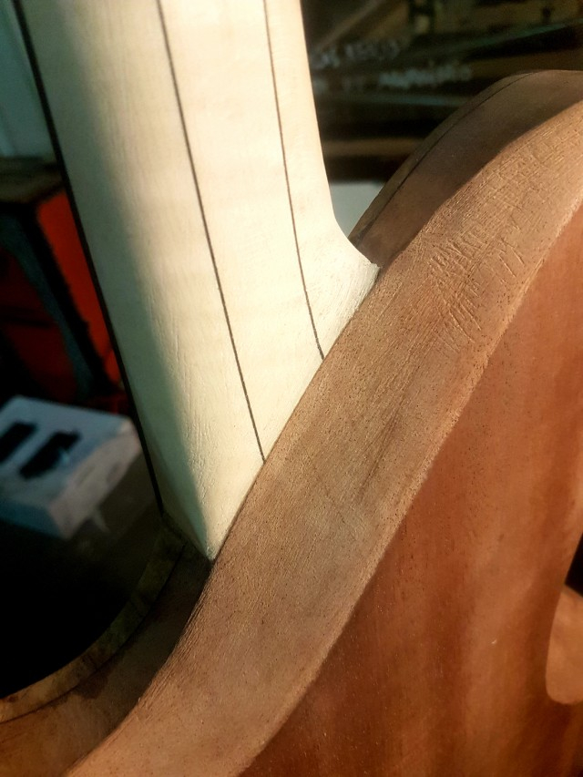

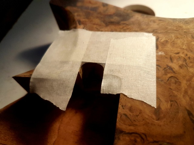

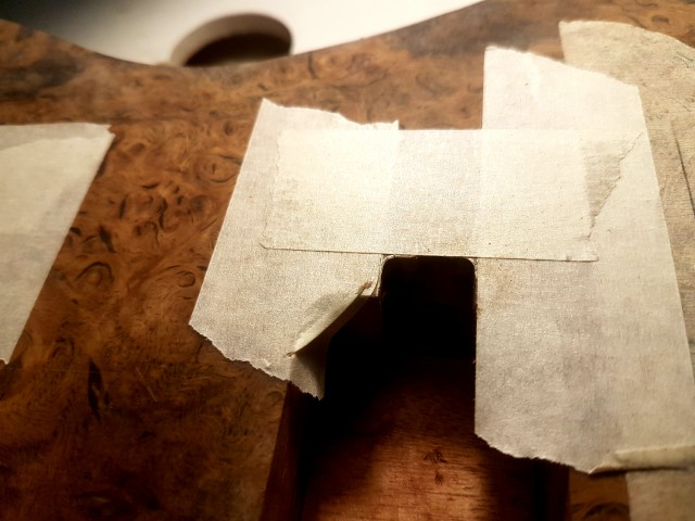

Hoy a tocado la que espero sea la última vez que haya que dar resina a la guitarra.

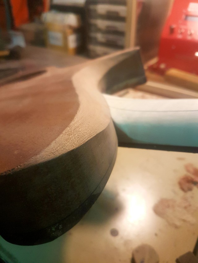

Cómo se rebajó el cuerno superior y se tallaron los biseles, le he dado una capa fina a esa zona para prepararla para el barnizado.

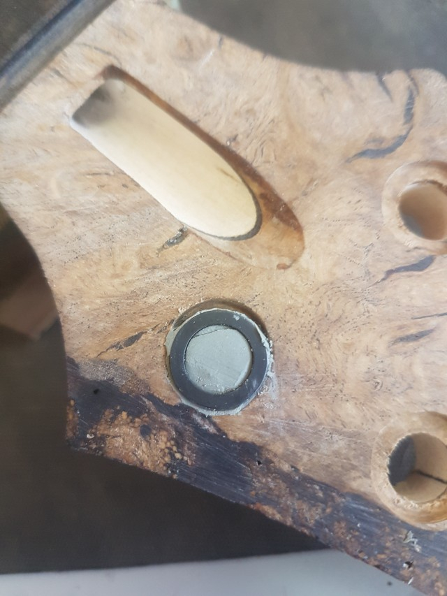

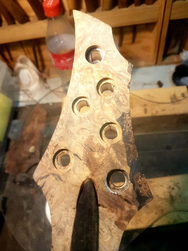

También he aprovechado para arreglar el bocado de la fresadora en la clavija de la primera cuerda. Van a ir las arandelas embutidas, pero en esa se fue un poco la fresadora, así que he marcado con plastelina la posición correcta de la arandela y el hueco se ha rellenado con epoxy y madera de la pala.
Las fotos es con el film para que no caiga polvo. No me he dado cuenta de sacar alguna antes de ponerlo.

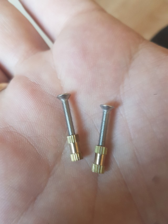

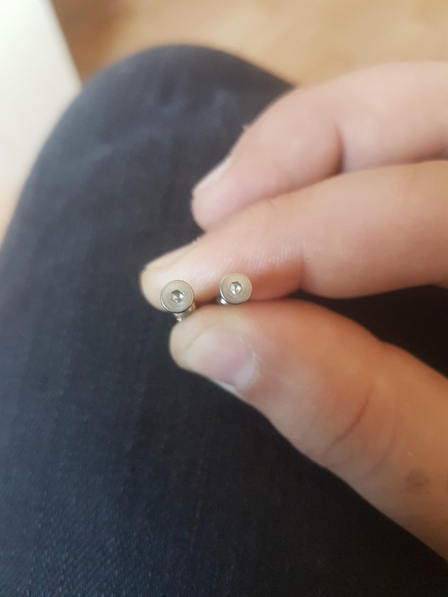

Hoy me ha llegado un par de cosillas que creo que le darán un toque chulo.
Tuercas para embutir en madera y tornillos de métrica 2.5 con cabeza Allen, miraré la opción de pavonarlos ya que no los encontré en negro.

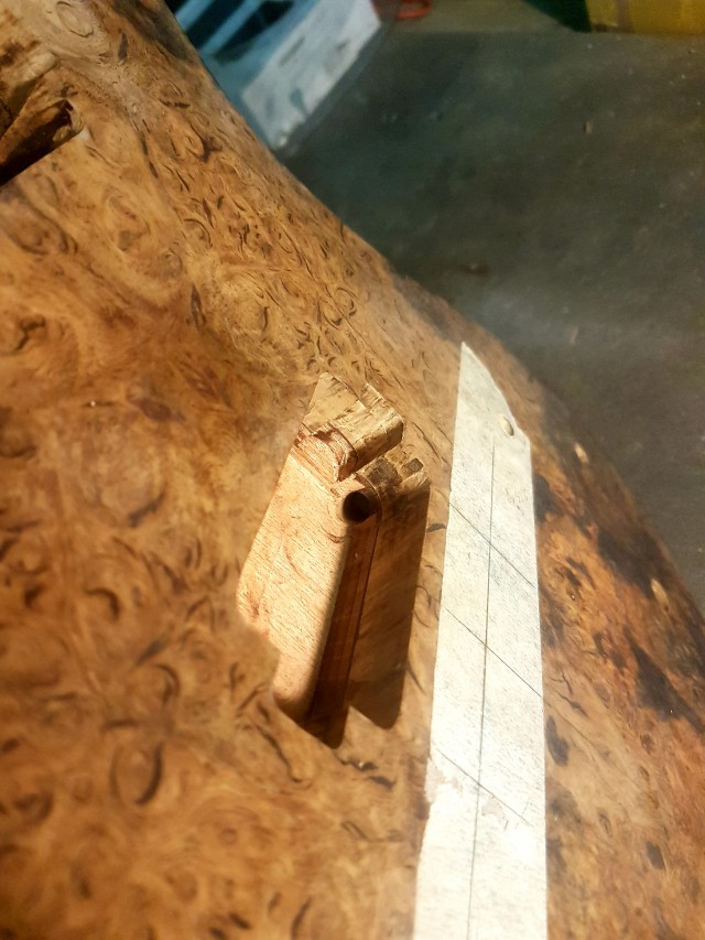

Una vez rematada esa parte me he puesto con las patillas de las pastillas, la idea era hacer el cajeado cuadrado con las esquinas redondeadas. Haciendo uso de la dremel y una fresa normal, poco a poco a mano he ido obteniendo la forma.
Aquí se puede ver como estaban inicialmente.
Y aquí como fueron quedando tras pasar la dremel.

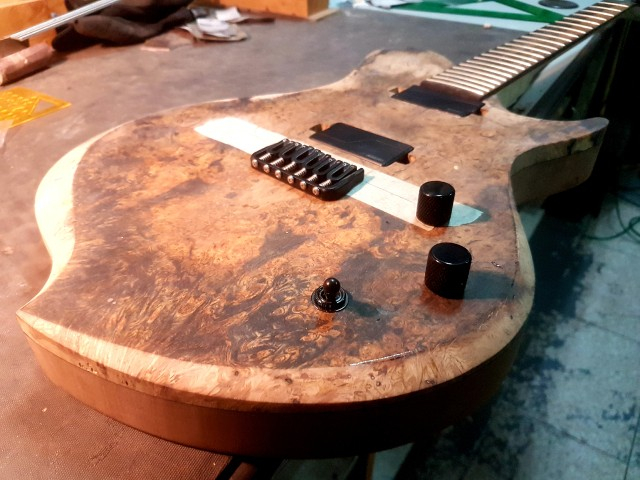

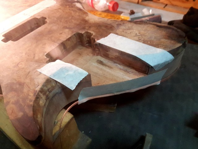

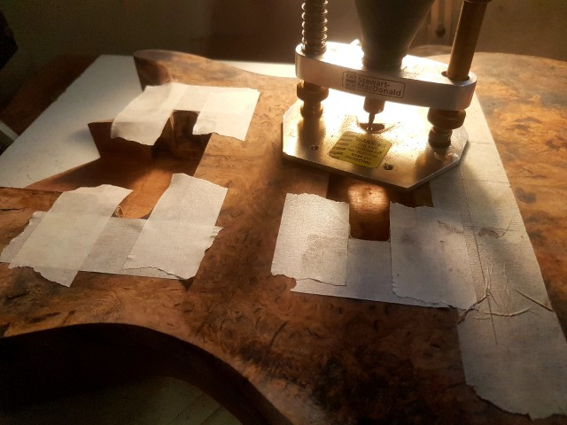

Lo siguiente fue realizar los agujeros para la electrónica (1 volumen, 1 tono y un selector), para ello utilicé las brocas de 8mm y 12mm (si no recuerdo mal, son las que correspondian al tamaño de los potes y el selector). Con el taladro vertical realicé los agujeros, pero al ir a ponerlos no caí en que la tapa era bastante gorda en esa zona, así que tocó ponerse manos a la obra.
Lo primero que hice fue rebajar lo máximo que me permitía la fresadora, pero aun así no era suficiente, así que nuevamente con la dremel y una palomilla hice los rebajes correspondientes, aun hay que rematar un pelin.

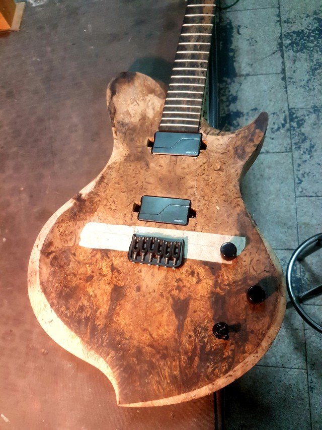

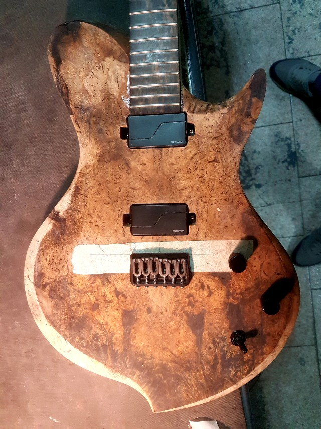

Una vez fresado ya entraban los potes y pude montar la electrónica para ver que tal quedaba.
La verdad es que muy contento con el resultado, el pote de volumen está justo en la posición en la que quería, para evitar que estorbe a la hora de tocar.

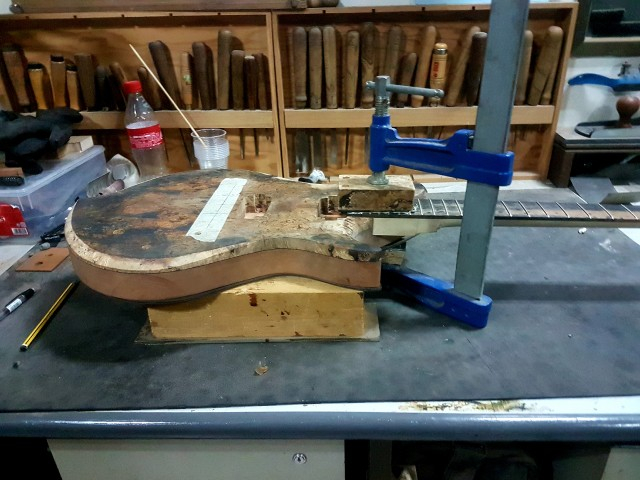

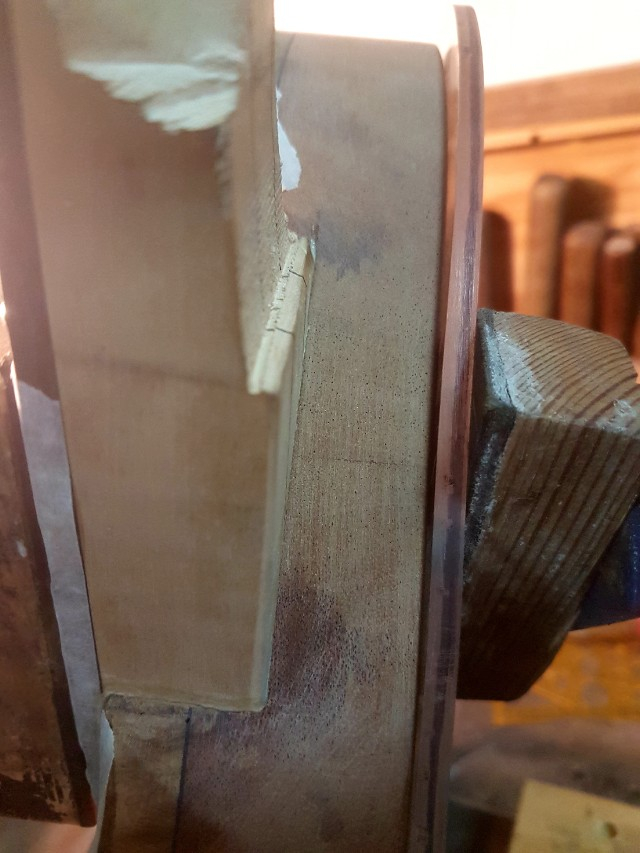

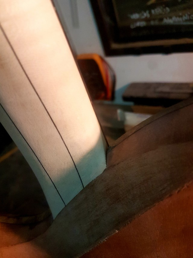

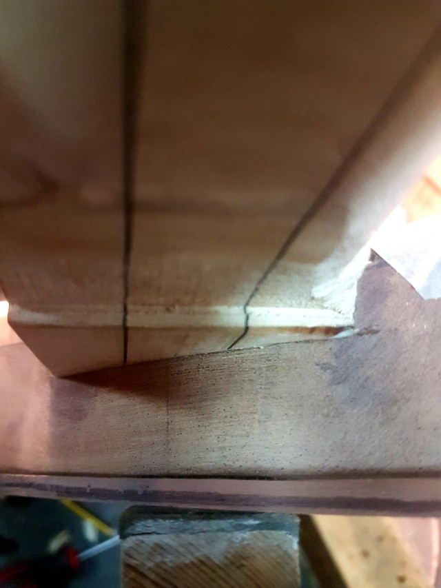

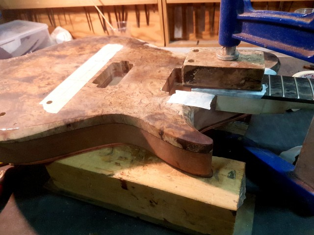

Por último dejé todo preparado para encolar el mástil y poder seguir trabajando el tallado posterior.
Era un proceso que me daba bastante respeto, pero tras poner el gato quedó todo unido sin huecos

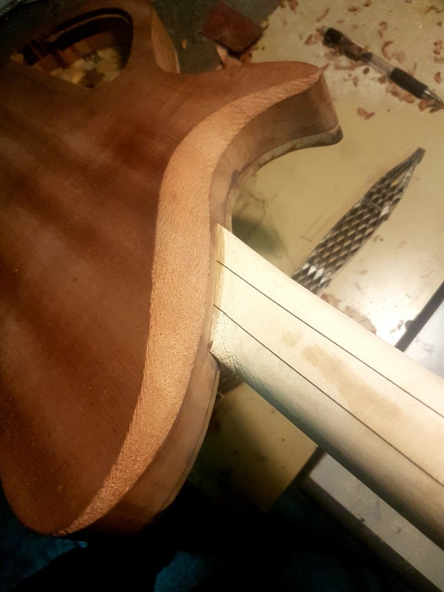

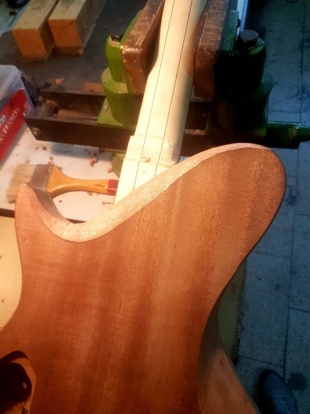

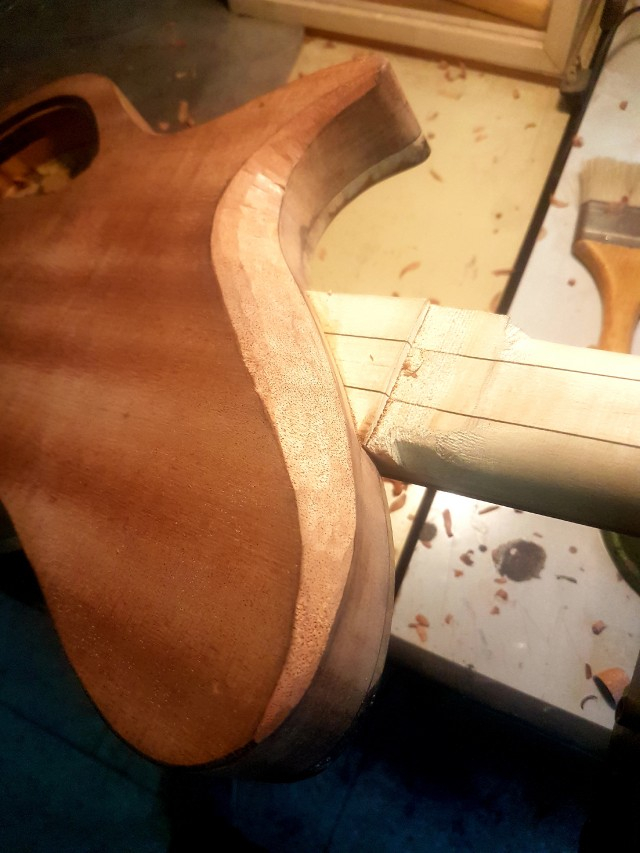

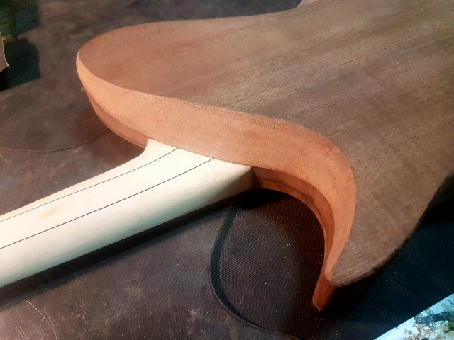

Avances de hoy!
El encolado del mástil a ido perfecto, por fin puedo coger la guitarra sin miedo a que se caiga el mástil! jajaja

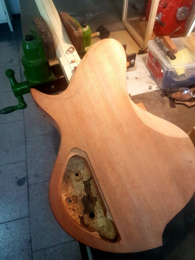

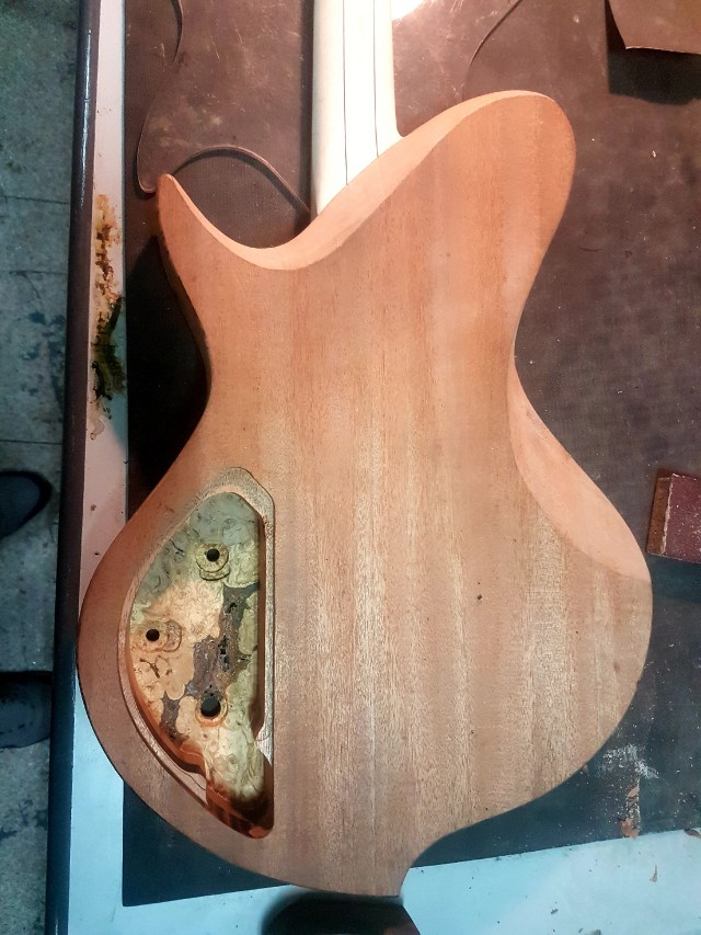

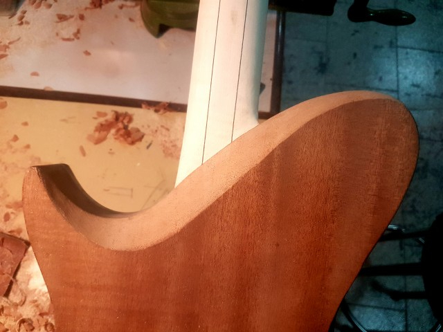

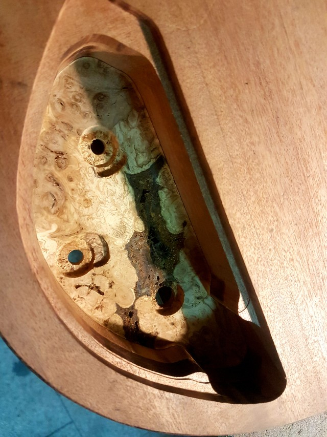

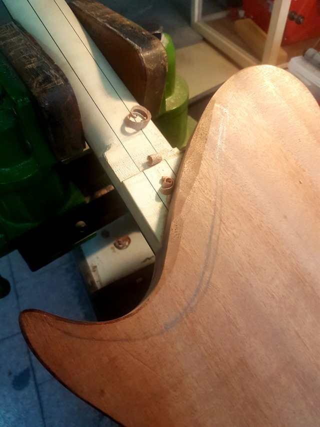

El siguiente paso ha sido ir tallando poco a poco el rebaje trasero.
Alternando un poco entre gubias y lima circuilar va tomando forma. También dando forma a lo que quedaba de mástil.
Tras un ratejo más, he dejado unido el rebaje entre el mástil y el cuerpo.
También he aprovechado para hacer el agujero para la electrónica
Y un pequeño detalle de como quedó la "reparación" del rebaje para la arandela de la primera cuerda. NOTA mental: no usar ciano con epoxi, blanquea, a ver como puedo solucioanrlo.
La verdad es que después de todo el tallado, la guitarra transmite muy buenas sensaciones, cómoda, y lijera (2.94kg sin contar hardware). La semana que viene montaré los ferrules y el puente para poder hacer una prueba de encordado y ver que tal se siente. Una vez esté hecho eso solo queda lijar todo bien para preparar la primera capa de barniz.
