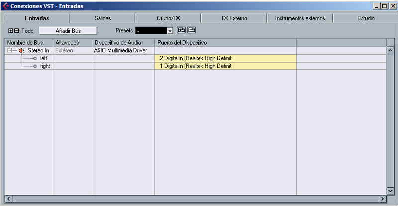

Gracias kurt26, ya lo he instalado pero el CUBASE que estoy
probando como demo no me lo reconoce, no se lo que hago mal, tampoco me graba la entrada con el, solo me muestra lo que veis en la captura que subo.
La pista progresa en la grabación pero no graba la onda con la guitarra conectada al puerto DigitalIn (Realtek High Definition Audio) de la targeta de sonido.
A ver si me podeis ayudar.

yo lo tengo así configurado en las preferencias del REAPER y también en las de CUBASE y en ninguno de los dos programas me graba la guitarra aunque la pista progrese en la grabación.
Subo captura de pantalla de preferencias del REAPER tal y como lo tengo...
como veis mis entradas son Realtek HD Digital input 1 y 2, no me sale eso de analog como a UBEY, no se si tendrá que ver.
Y subo también otra captura para que veais el conector en el que conecto la guitarra con el adaptador minijack en el cable...
Por que no me funciona? ayudadme por favor!

Hola Kromatico,
Yo diría que el problema es que tienes seleccionado en el panel de la tarjeta la entrada digital 'Digital in', que por lo que dices que es en RCA, debe ser SPDIF..vamos que no sirve para conectar la guitarra, sólo recibe datos digitales.
Prueba a seleccionar de alguna manera la "Línea de entrada" que debe ser en formato minijack.
Ten en cuenta que la guitarra envía nivel de 'instrument' que es más bajo que el de señal de 'línea'...lo ideal sería pasar por algún tipo de procesador de efectos o pedal que te aumente el nivel de señal de la guitarra antes de entrar en la tarjeta (hasta que tengas una tarjeta con entrada instrument in/Hi-Z). Algunos amplificadores tienen salida de línea tras pasar por el preamp.

Kromatico, utiliza "Realtek Audio imput" no los "digital imput", asi como lo tienes esta muy mal configurado tanto tu reaper como cubase,
