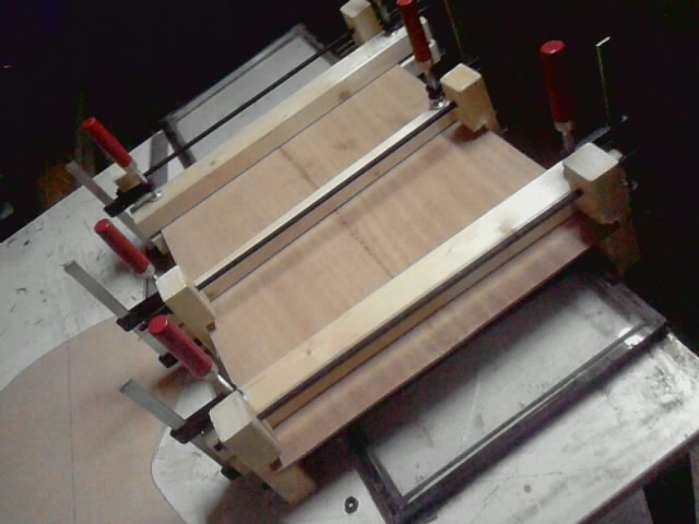

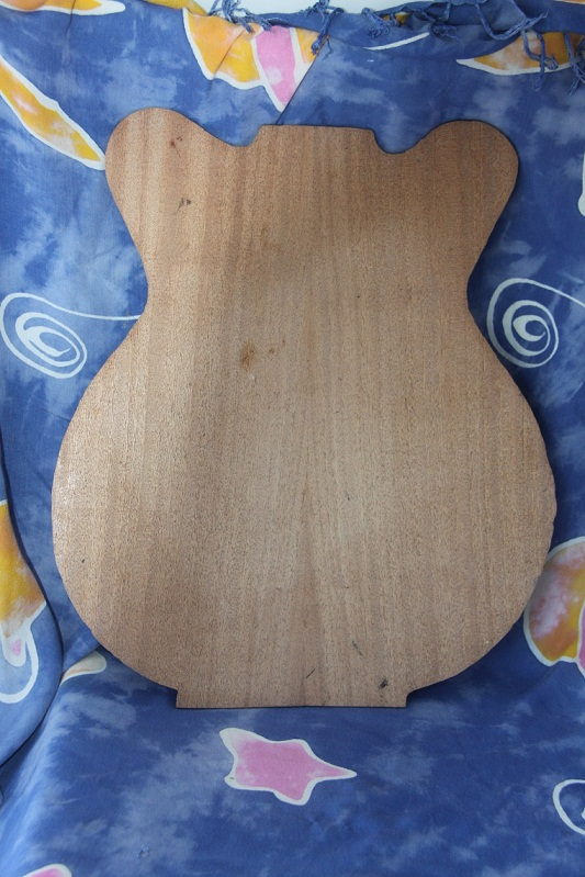

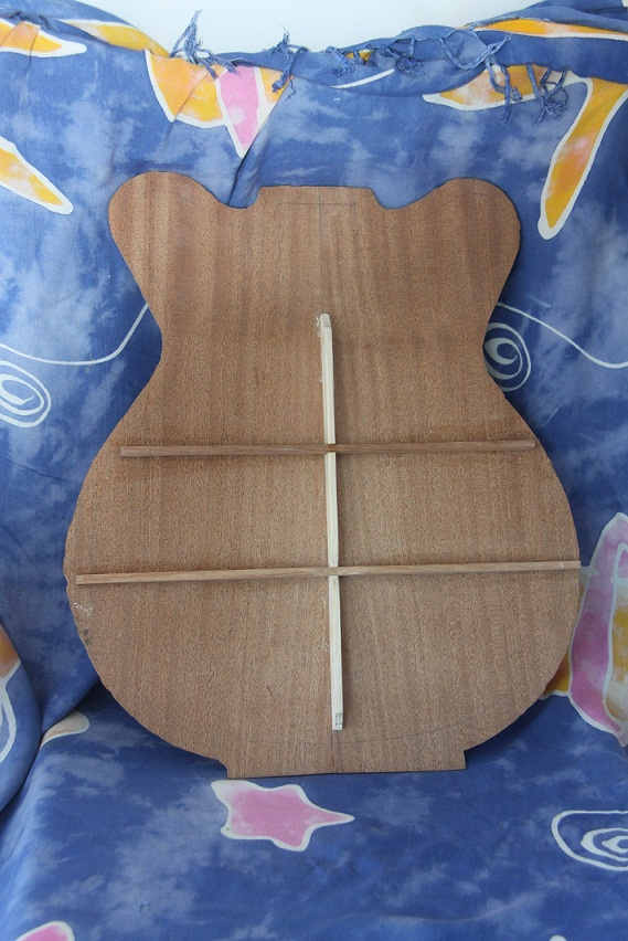

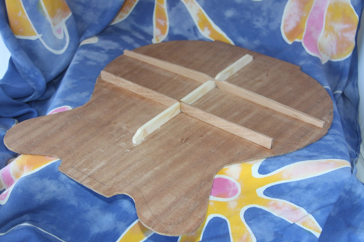

El fondo:

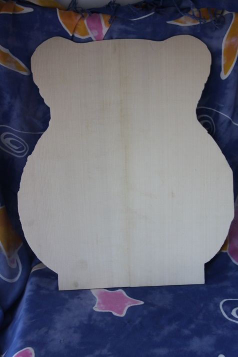

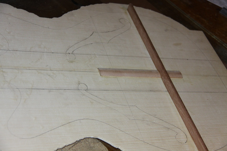

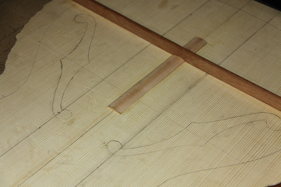

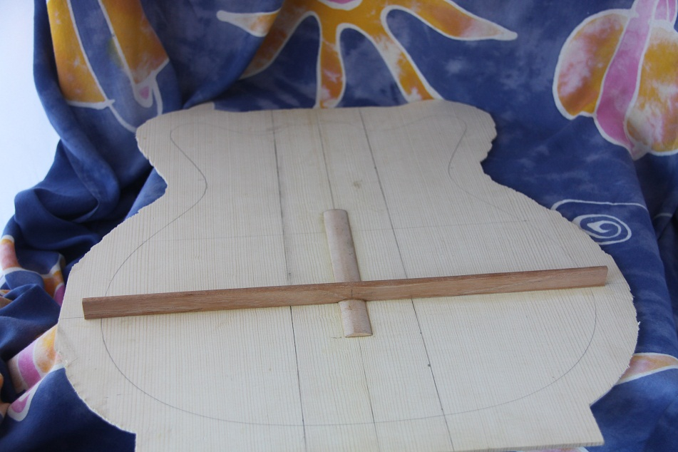

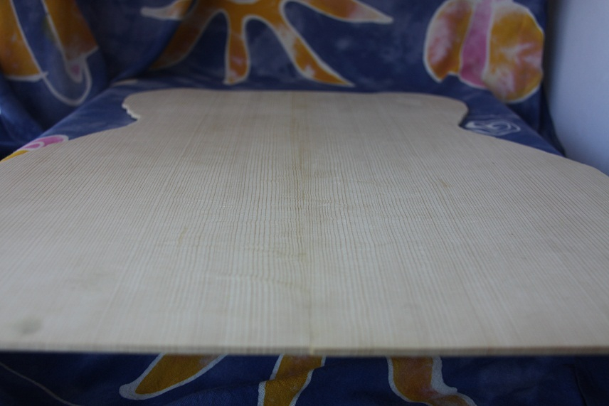

La tapa:

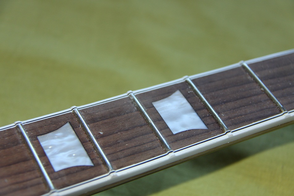

Detalle del binding del mástil:

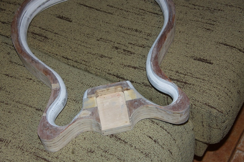

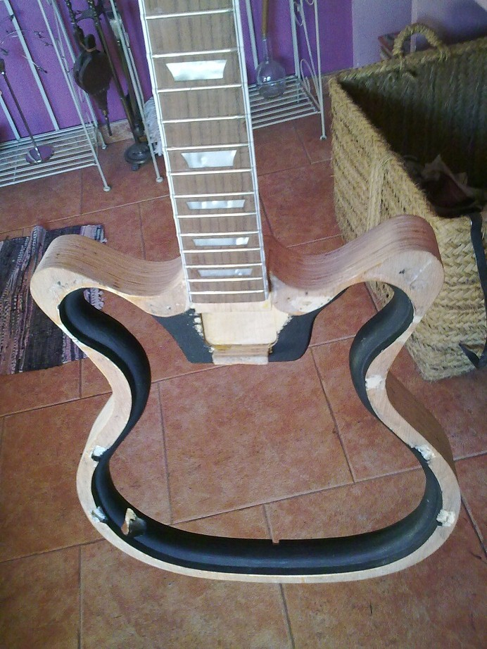

Cuerpo de contrachapao del weno :D ya con su forma y el hueco para el mastil:
Cuerpo y mastil encolados:

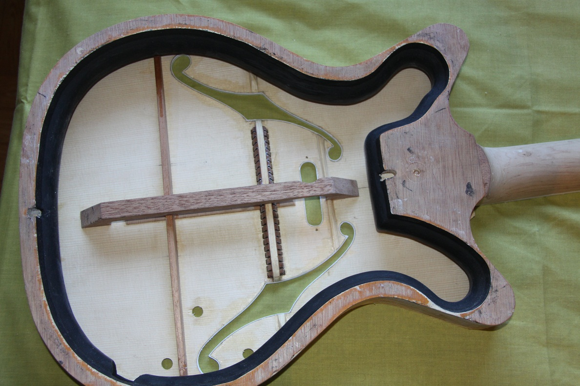

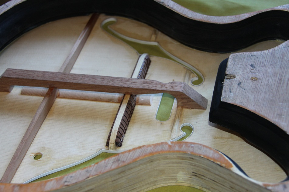

El interior con el mástil y la tapa encolados:

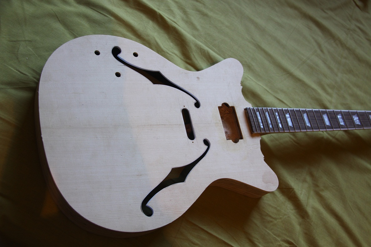

Parte delantera:

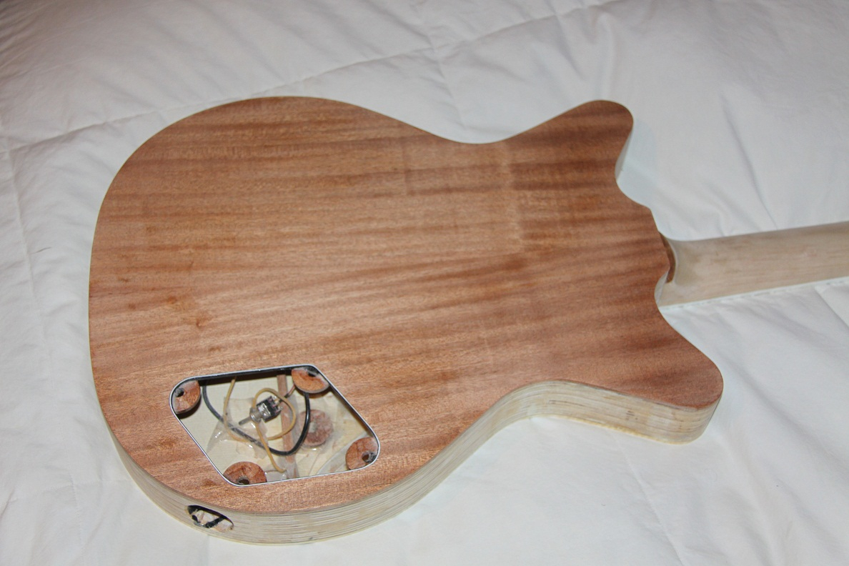

Trasera:

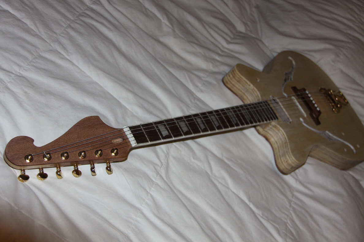

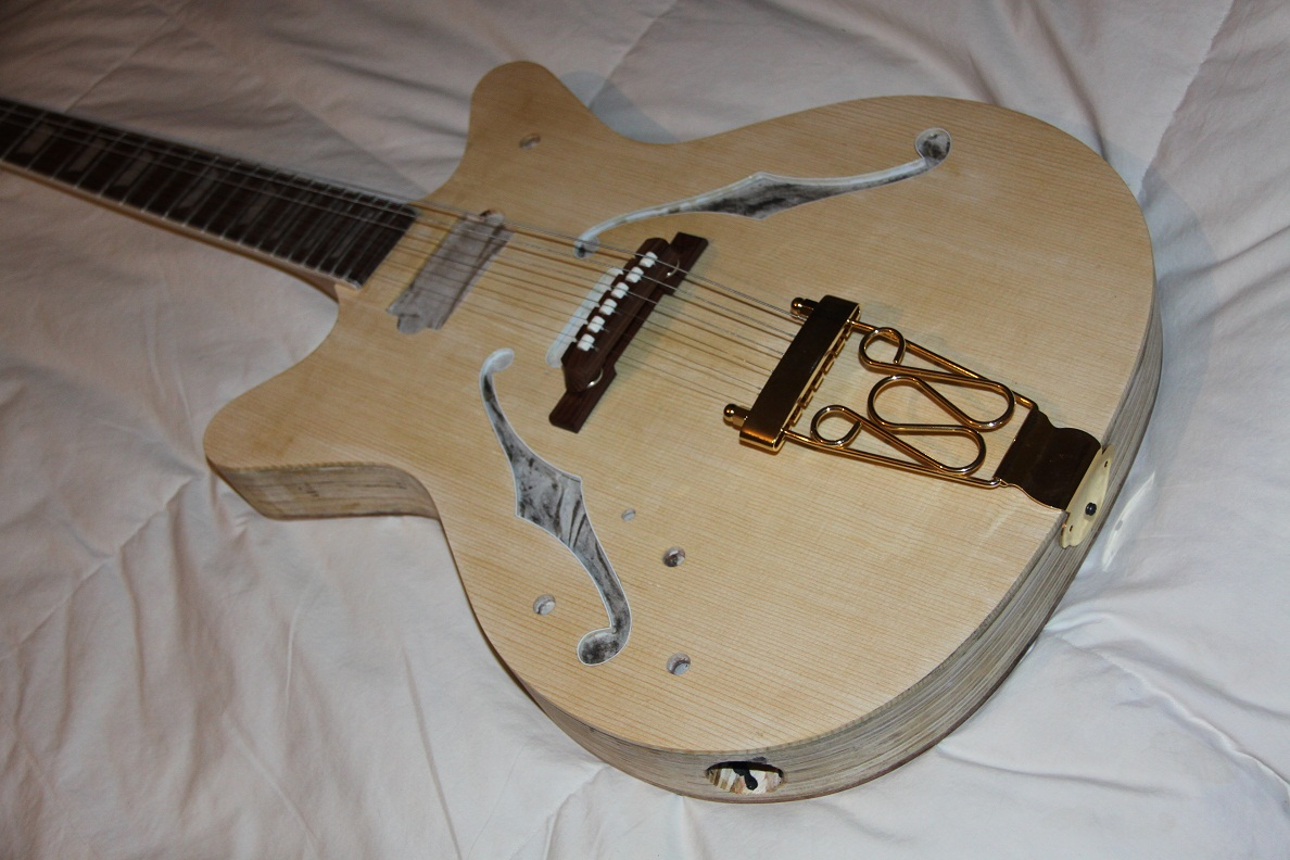

Y montaje de prueba antes del acabado:
