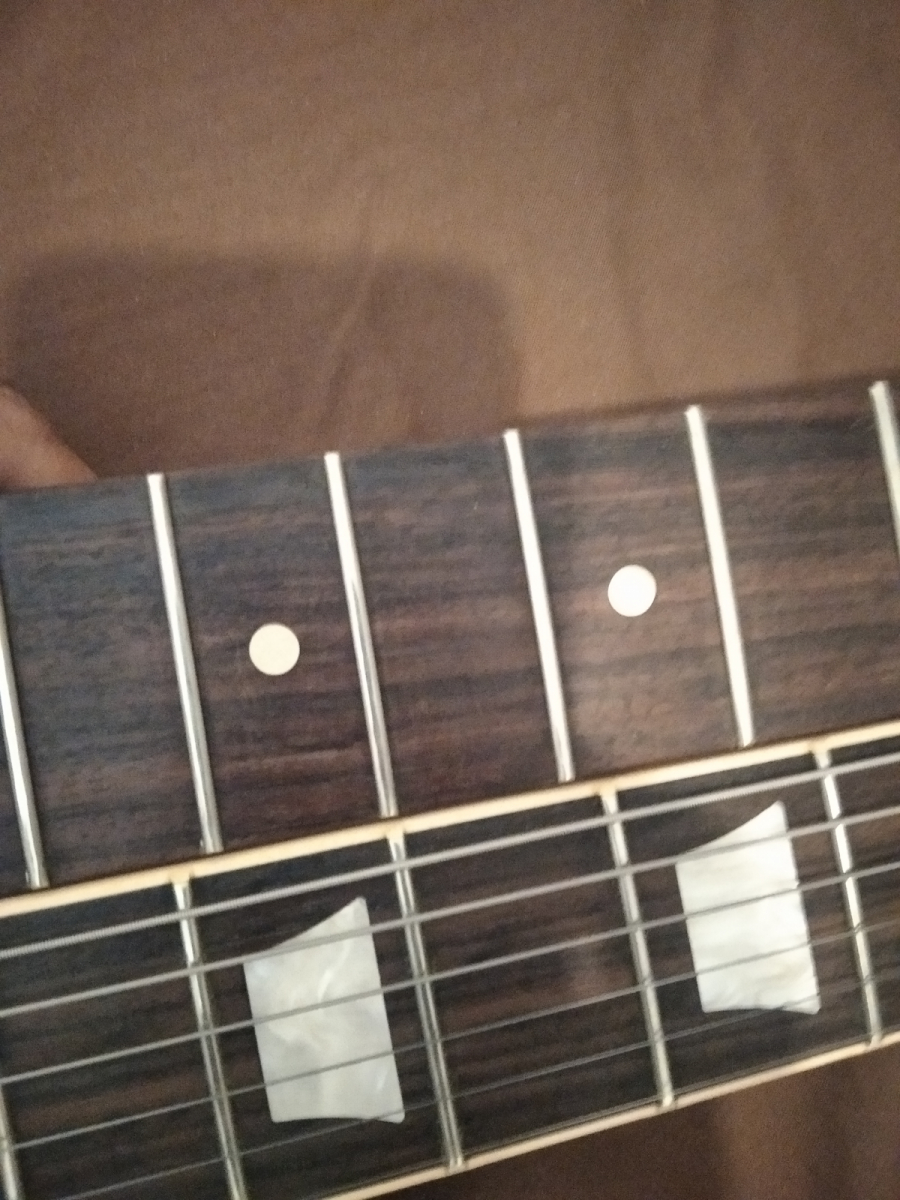

manuelr escribió:
El alto es ,0'1 y el ancho es 0.045
Al contrario, no puede ser más del doble de alto que de ancho.
Además que 0,1 de alto es una barbaridad. Unos Dunlop 6000 super jumbo tienen 0'058 de alto y creo que no se hacen más altos.
Te dejo una foto de los jescar 45100
Y para comparar, una foto de mi traditional 2017 con un mástil warmoth que monta Dunlop 6105 (0.090x 0.055)

Sabiendo que Gibson monta jescar, se ve en la foto que son los equivalentes a los Dunlop 6105, es decir, los jescar 55090

Yo creo también que Gibson utiliza jescar 55090

#27 en la foto no se aprecia tan bien por las cuerdas y porque el corte de los nibs de la Gibson engaña al ojo, pero son prácticamente idénticos, por no decir lo mismo. Lo que es seguro, es que son iguales en grosor.
