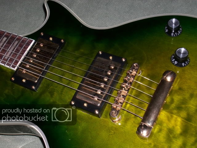

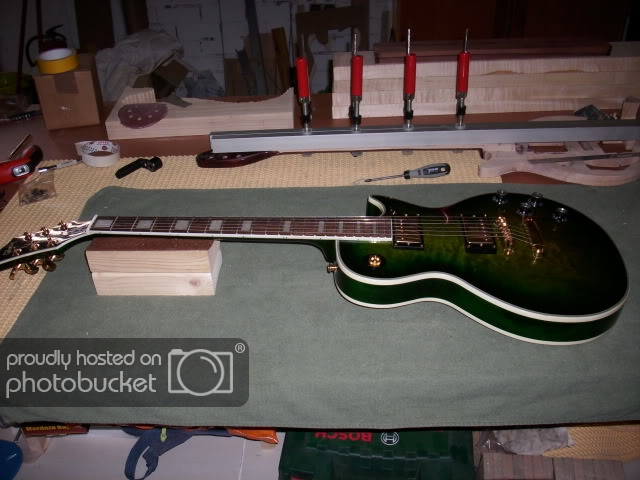

Esta es una Paula china 100%
Si la veis así un pelín de lejos da el pego de cojones.Es de mi amiguete Quique Vega.Los clavijeros son copia de los grover rotomátic originales

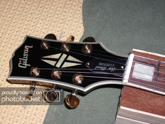

Tiene hasta las pegatas

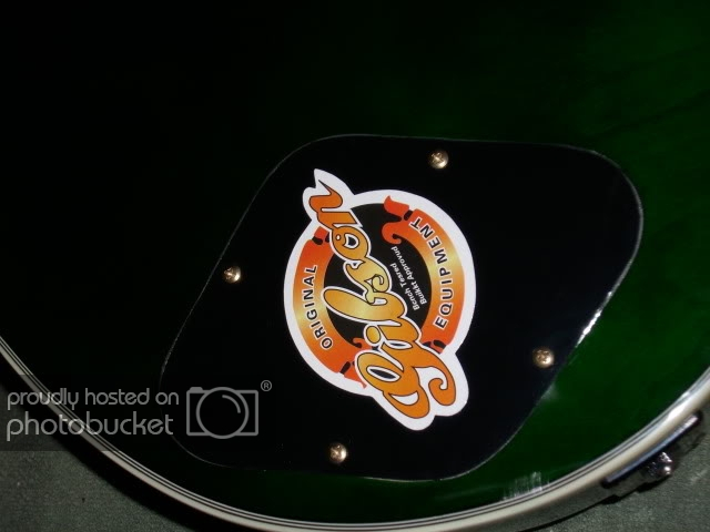

Detalle de las pastis
Pero el rombo de la pala es chungueras :D

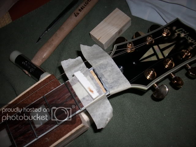

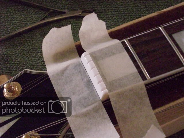

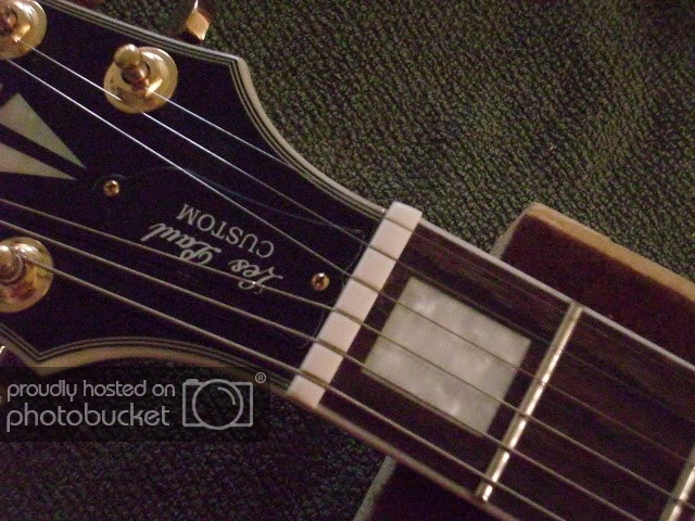

Ya la he cambiado la cejuela y el cambio se nota bastante,tenía una cajuela de plástico y con ella pues no sonaba nada mal pero ahora tiene más sustain y el sonido es más brillante

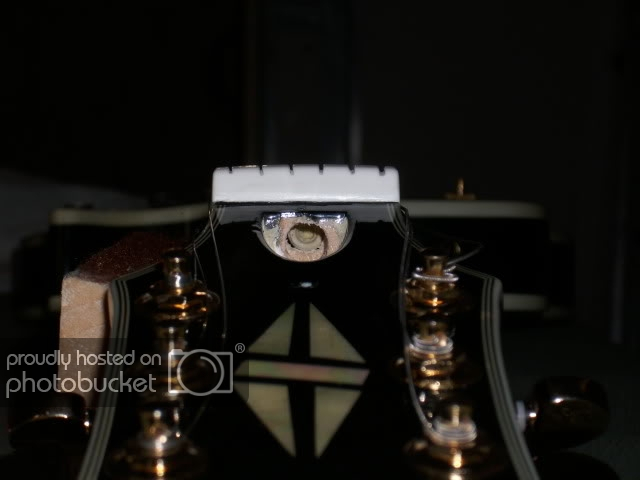

Al ir a destapar el cubre alma lo curios es que estaba tapada con un papelito y muyyyy metida allá a tomal pol rasca :risa::risa: pero funciona eh!
Bueno pues la primera parte yea está que es la cejuela
Queda ponerla unas pastillas activas (lo quiere así el dueño) y pedir la unas clavijas en condiciones

oye se ve bien que mas le vas hacer??

Cambiar la electrócnica y las clavijas ,nada más

mecajental
por el 02/08/2010
Hola, buenas.
¿Podrías poner una foto en que se viese cómo quedó la nueva cejuela en los laterales?
Es que yo quisiera cambiarla también, pero me jode fastidiar el acabado de esa zona.

Yo lo que hago es perfilarla con una hoja de bisturí para cortar el poliéster luego con un golpecito de un taquito de madera sale sin dificultad...Se lo ví hacer a Dan Erlewinwe.En cuanto pueda lo pongo pero queda bien
