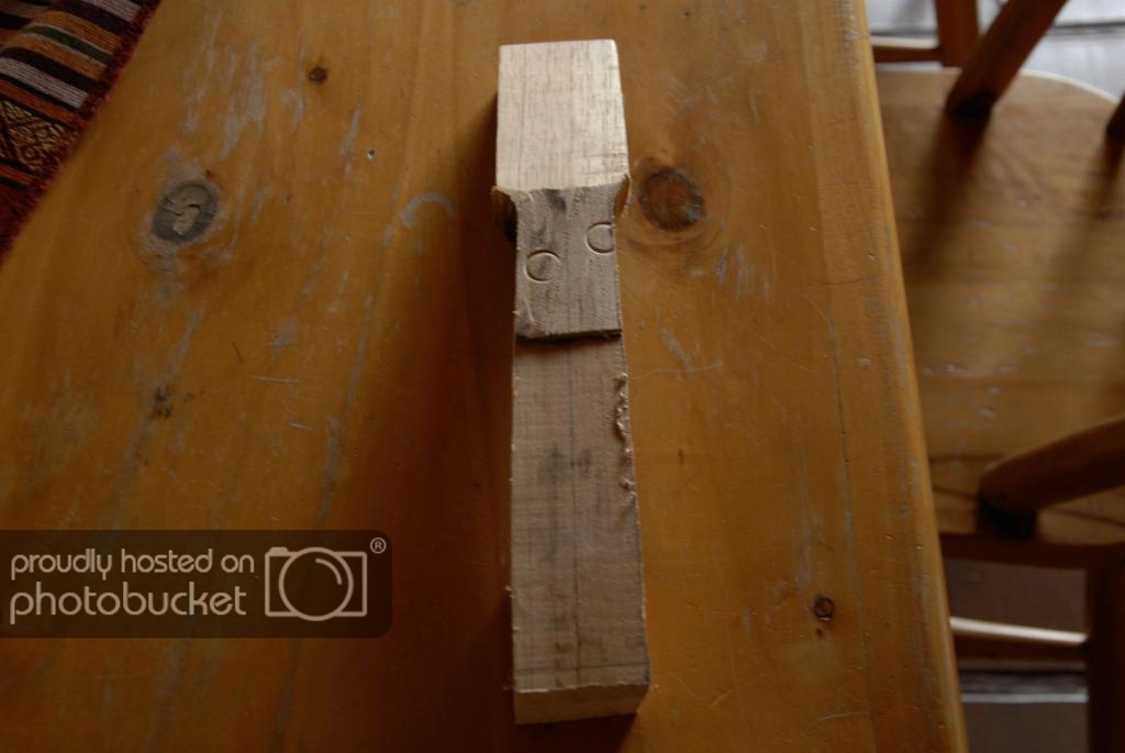

Hola a todos, ya he avansado bastante.
Asi quedo el mastil despues de desprensarlo:

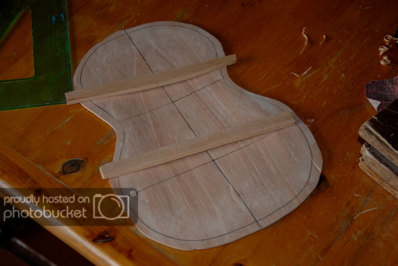

Tambien mientras tallaba el mastil deje pegando las barras y el contrapuente de la tapa.

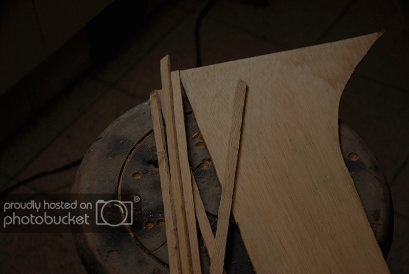

Cepillando un poco los futuros aros...
...Obtuve esto. el kit basico para un ukulele :bailando:
Y mas adelante empece con la domada de los aros, como veran mi artefacto de doblado es muuuy sofisticado (es un tubo de acero garbanizado para plomeri y una desistencia de una selladora de bolsas plasticas :roll: ) pero funciona muy bien.
Ahora si empezar a doblar aros!!!
Resultado =

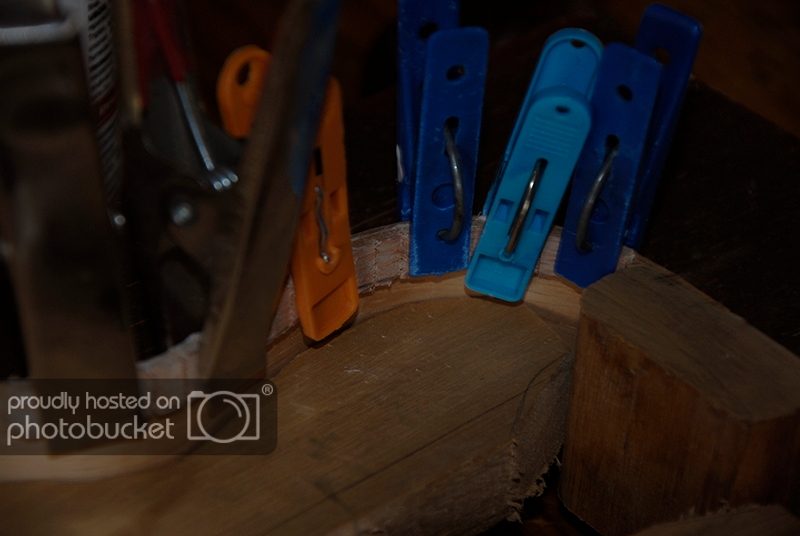

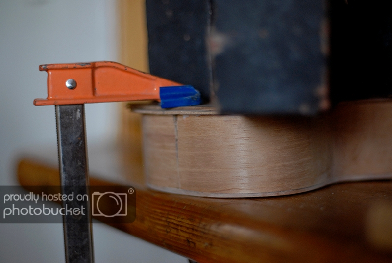

A prensar tacos!
Mientra se secaban los tacos, temine las costillas del fondo y las pege.

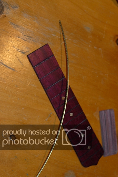

Mientra sacaban los tacos y las cotillas del fondo. A por el diapason!!! :super_icono: como ya habia mencionado el puente y el diapason seran de Nazareno. Y el maldito si que es duro, una astillla casi se me lleba una uña. Pues el tabloncillo era de 7mm y tenia que rebajarlo a 3mm. en conclucion "Cepillo y Lija, Cepillo y Lija... :orden: "

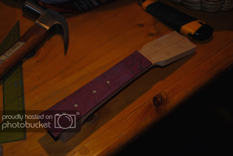

Despues de alinear el borde de la cejuela, marque los trastes.
Y hasta aqui voy... los siguiente sera terminar el diapason, luego el puente mintras alisto los aros para ensamblar el cuerpo etc... :auch:

Valla trabajo, lo haces como todo un buen ebanista. Podrías esxplicarme como domaste los aros? no entendí bien como funciona.

Humedad y calor, para doblar los aros, por supuesto han de tener un grosor que lo permita, sino se partirían.

#17 Si el grosor de los aros es de 1,5mm aunque es logrado doblar tablas de mas 2,5mm.
#16 La forma como domo los aros, es simple de paciencia pero funciona bien. Sumerjo los aros en agua durante 30 minutos y luego empiezo a precionar con suavidad contra el tubo caliente (el tubo debes estar muy calinta, que cuando le heches una goto de agua esta se evapore rapidamente).
Algo asi mo lo hace este tipo http://www.youtube.com/watch?v=Jx5JaurmunI

Ya entiendo, siempre pensé que el calor debía aplicarse a una distancia considerable para no quemar la madera. Gracias por aclarar mi duda.

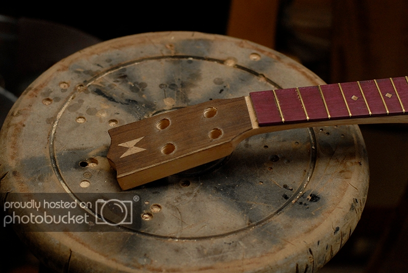

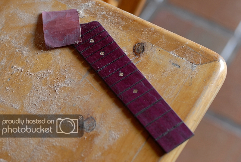

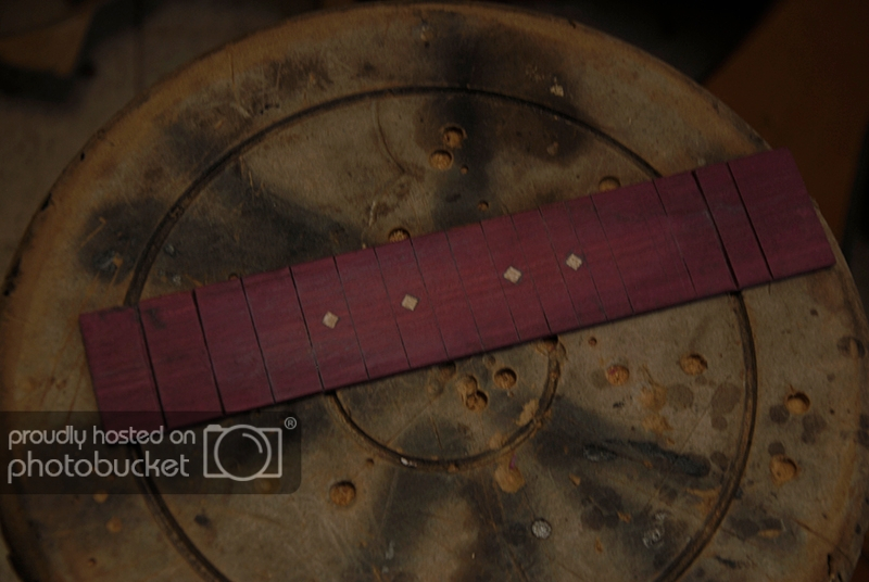

Hola a todos, hace rato que no alimentaba este hilo por falta de tiempo, pero ya he terminado el Ukulele. Fotos y descripcion de todo el proceso faltante.

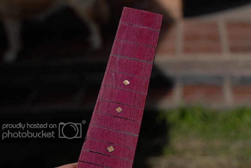

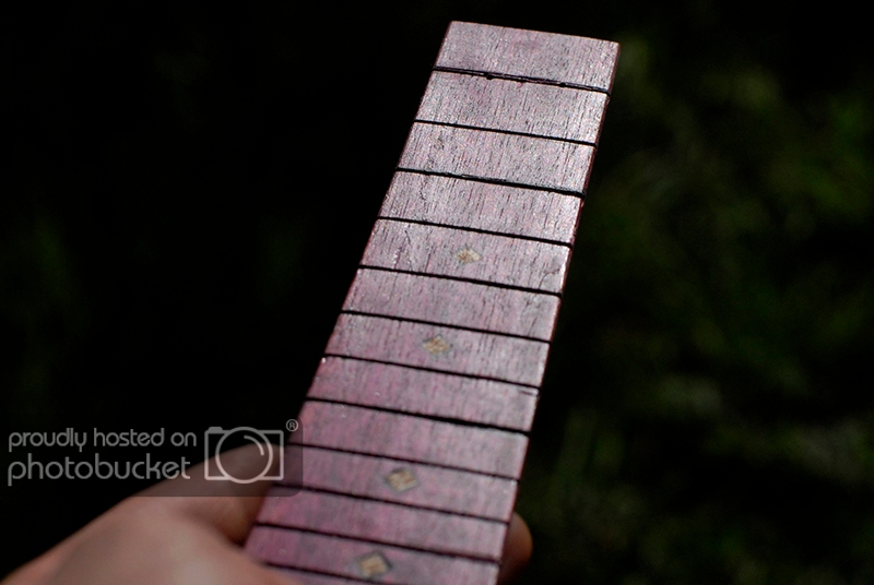

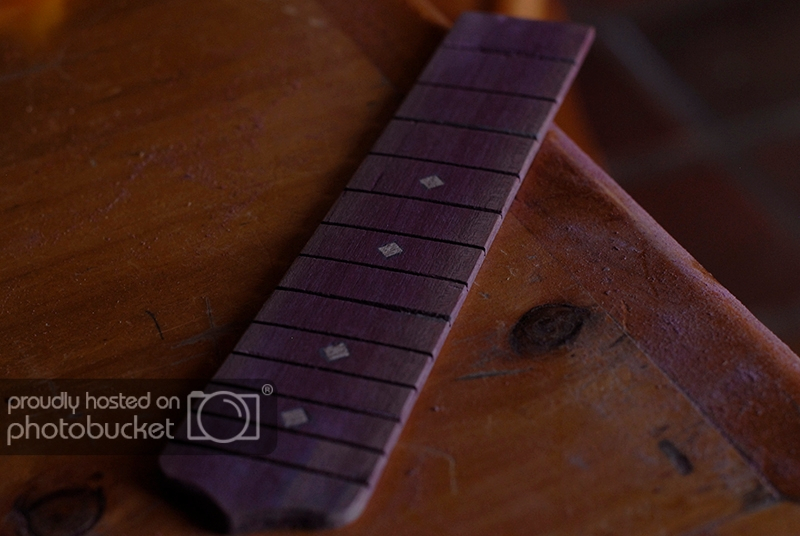

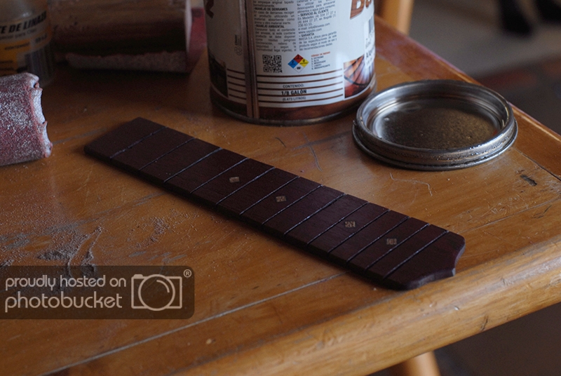

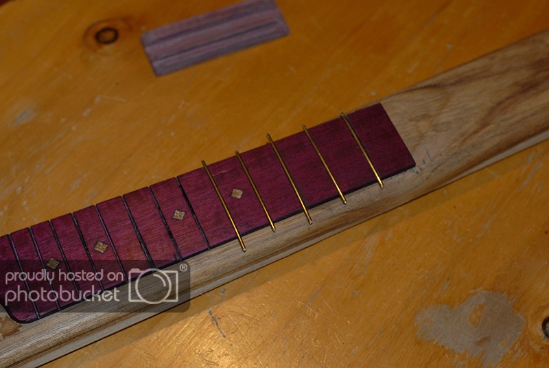

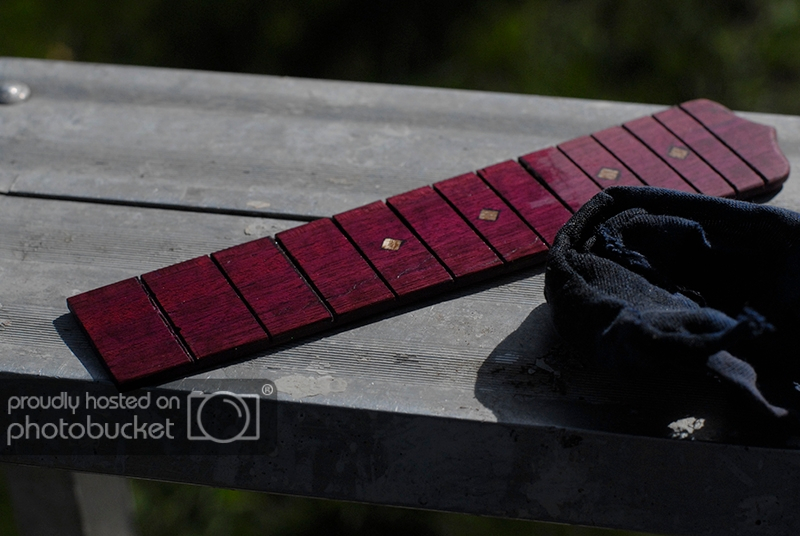

Terminando las ranuas el diapason.

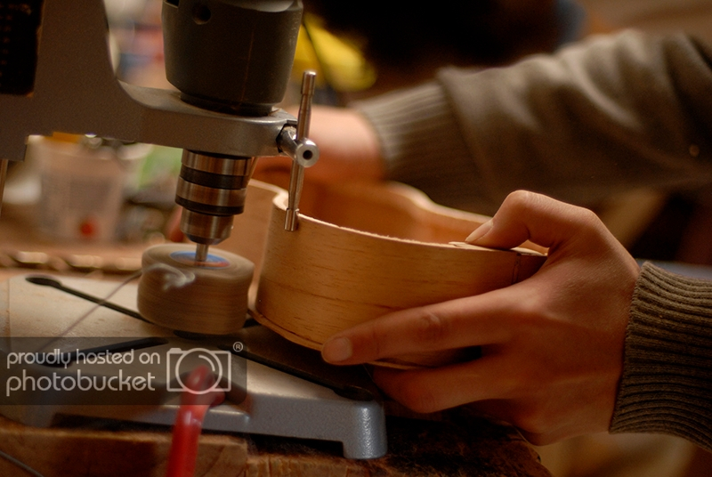

puliendo los tacos y haciendo el reborde.
Alineando el dipason para empezar a pulirlo.
asi quedo, y ahora a barnizarlo, primero le aplique un capa fina de aceite de linaza y luego de barniz, lije con suabidad y repeti el procedimineto

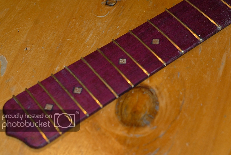

Ahora entrastar.
Luego subire mas fotos y un video.

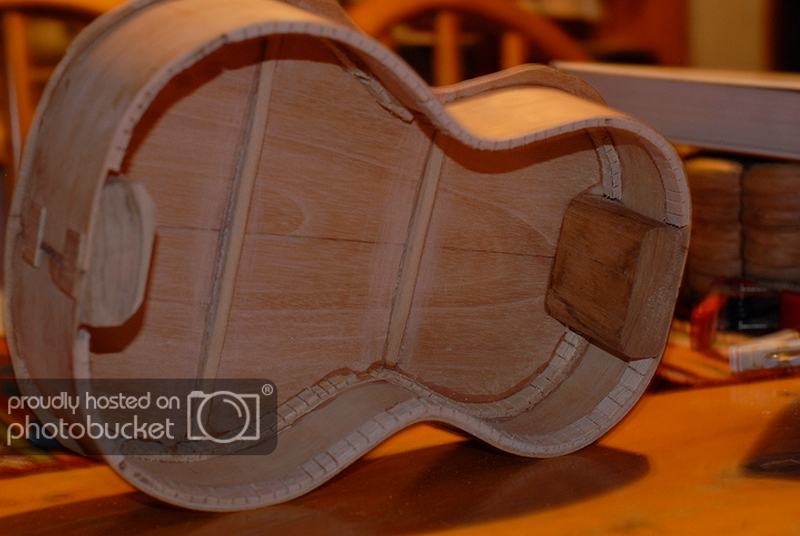

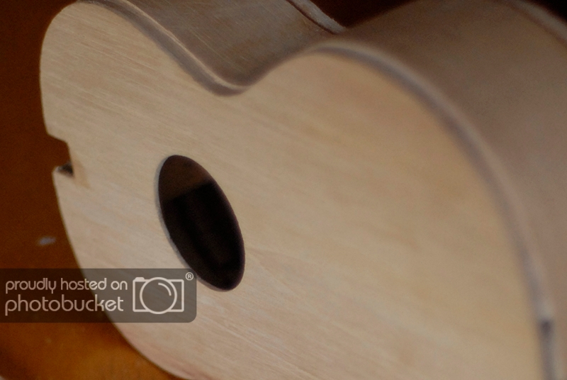

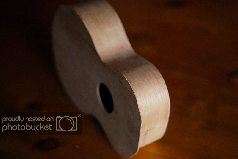

Ahora sigo con el cuerpo.

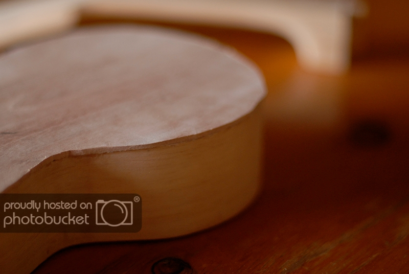

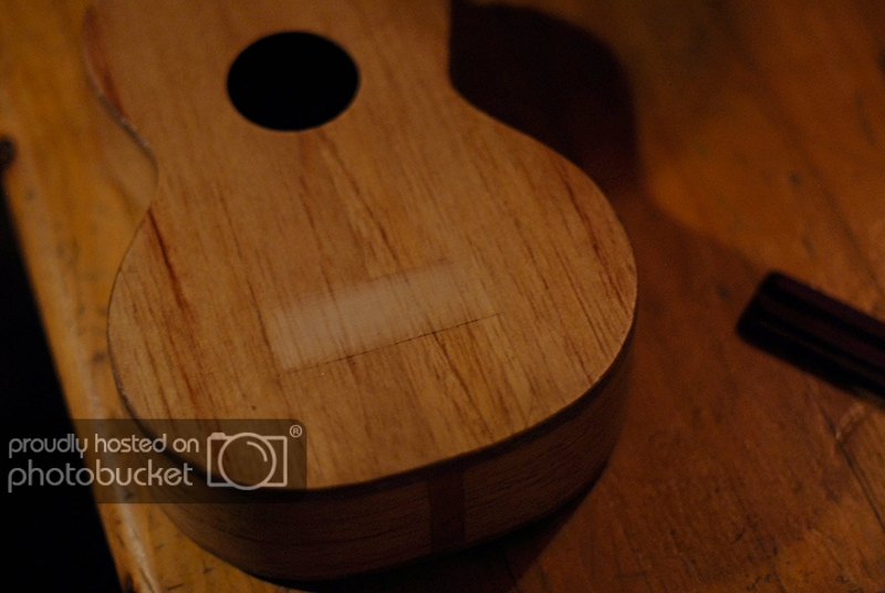

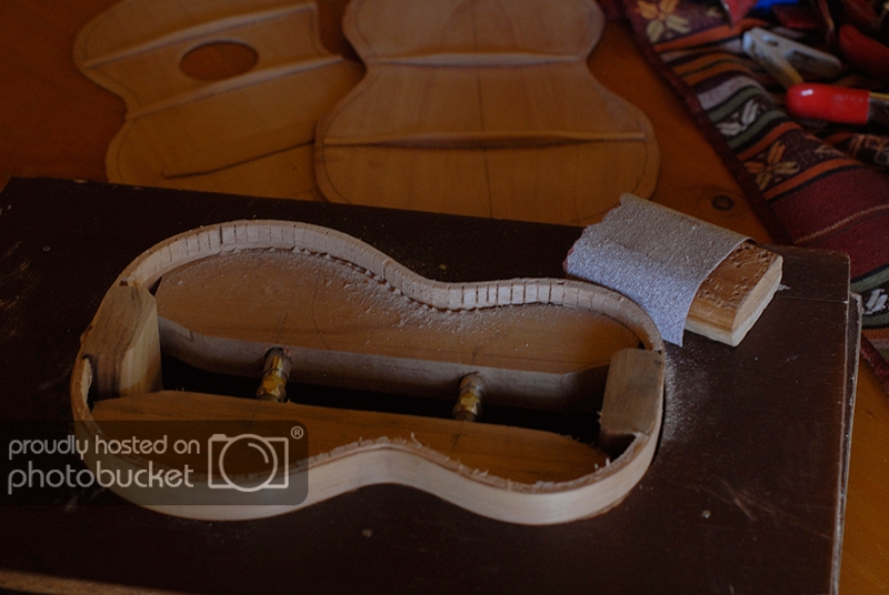

Este es el fondo ya pegado a los aros.

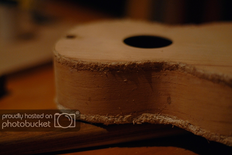

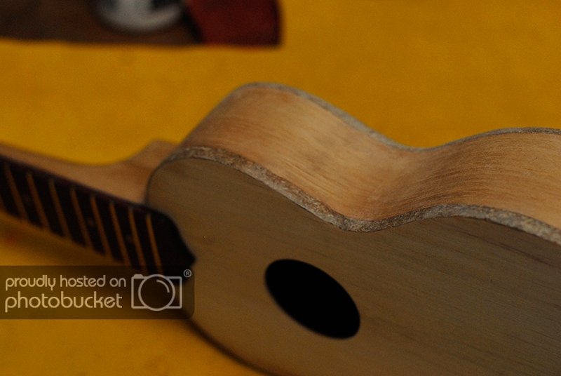

Luego le remato los bordes sobresalientes.
Y a pegar la tapa!!! :victoria: (ya seca le hice el mismo remate a los bordes)

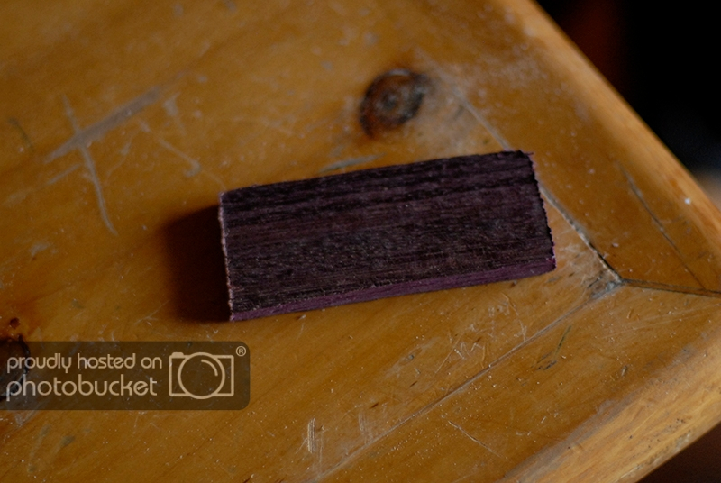

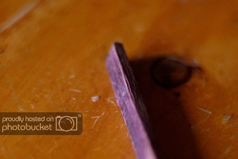

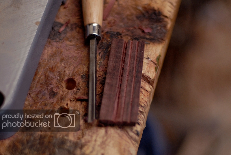

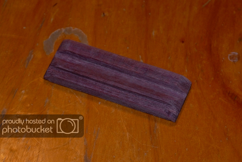

Mientras seca el cuerpo, hice el puente, use el mismo sistema de sujecion que el de las guitarras clasicas. y el que se suele usar en el Ukulele soprano era bastante dificil de hacer, pues el Nazareno se astillaba con facilidad. le aplique un par de manos de aceite de linaza sin barniz (eso le dio un acabado especial :) )
Esta es la pieza que usé:

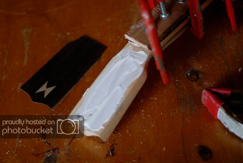

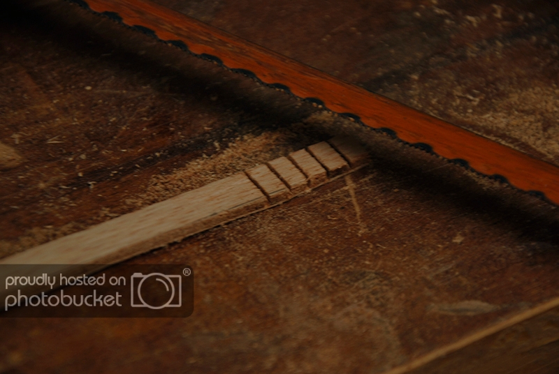

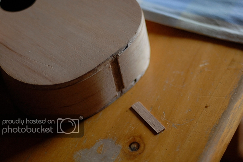

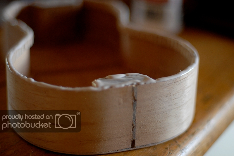

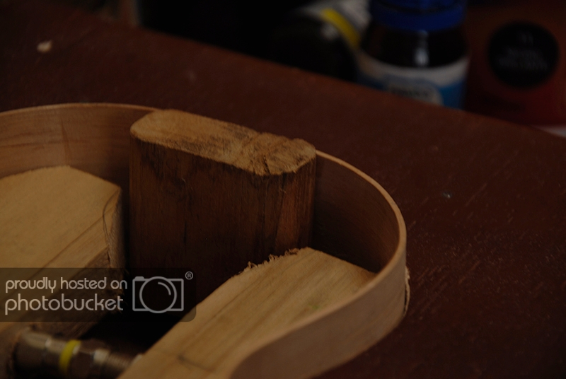

Una vez seco, realice a mano un canto para hacer el binding, lo intente hace de cedro pero no fonciono asi que lo rellene con masilla no quedo hemoso pero que pasable. Lo que si hice en cedro fun una tablilla para incrustar el el taco de atras.

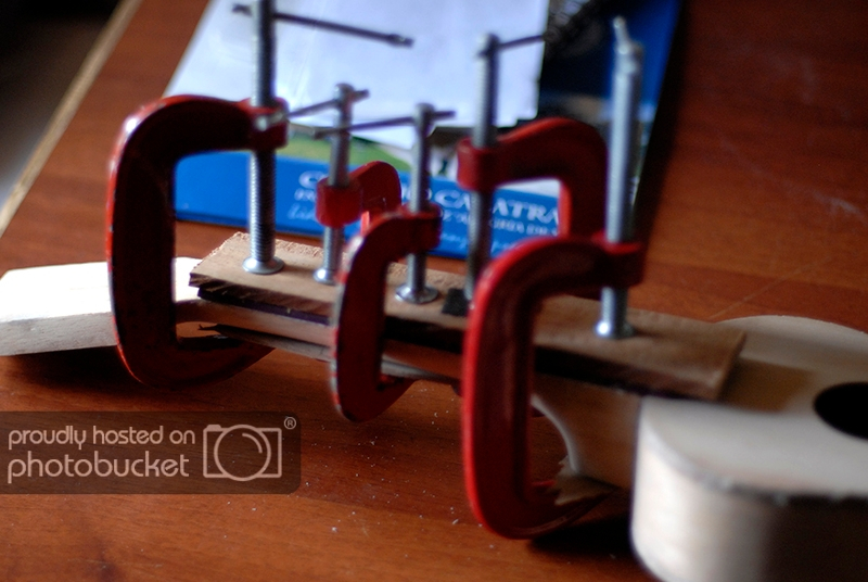

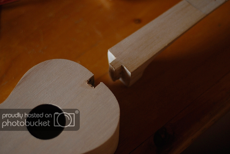

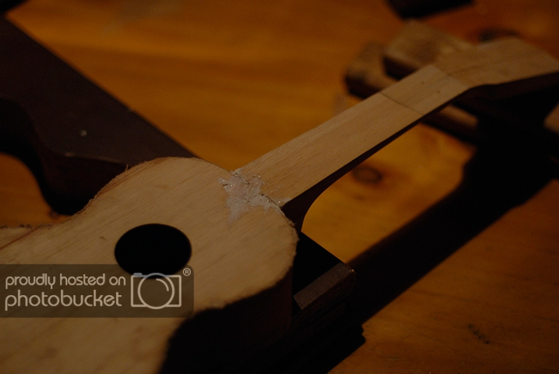

Despues hice el sistema de insercion entre el martil y el cuerpo. y los pegue!.

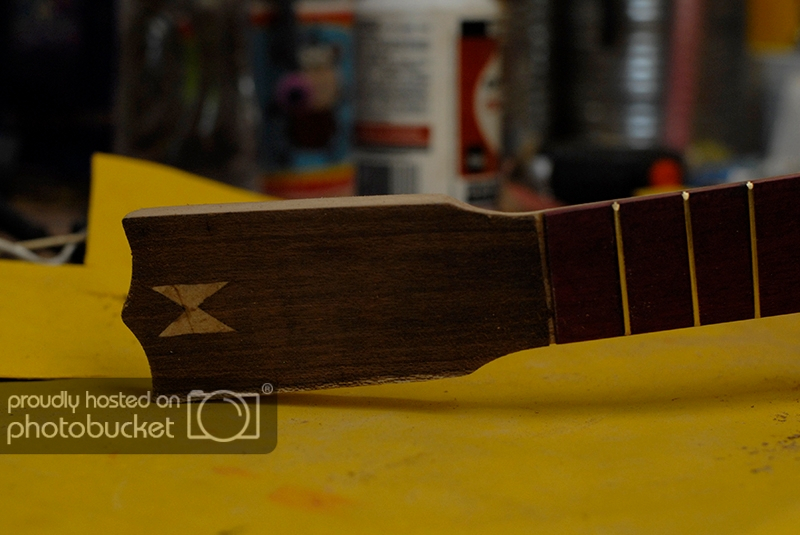

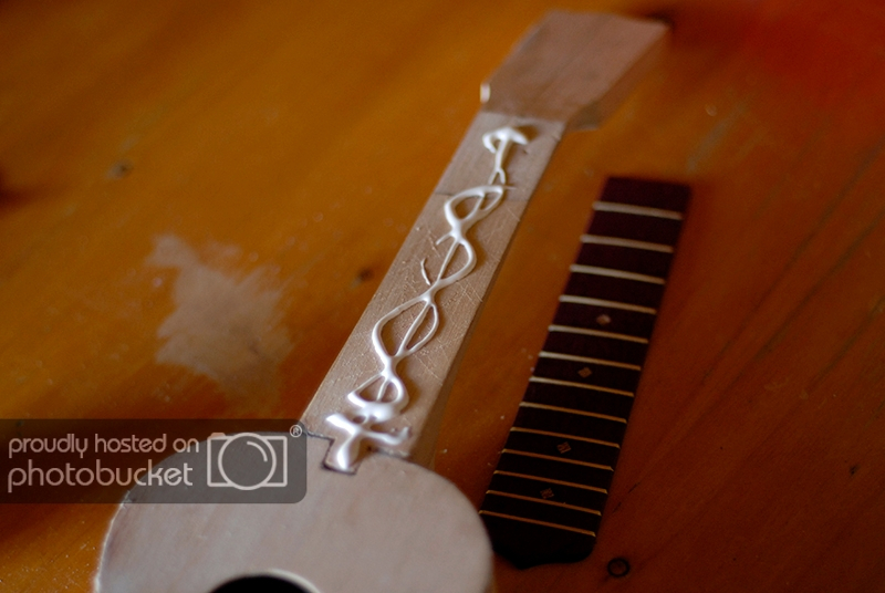

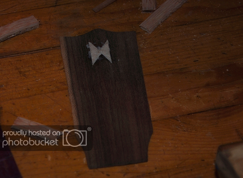

Ademas hice una tapa la la pala en una madera muy similar al nogal, aqui de llaman Moh o Nogal Cafetero (no es un Nogal, pertenece a otro familia). le hice una especie de incrustacion pero como no tenia nacar lo hice en masilla :orden:

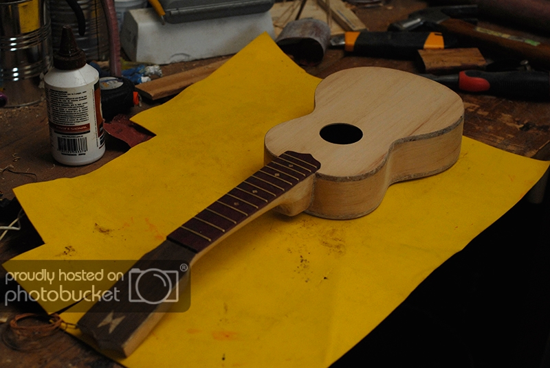

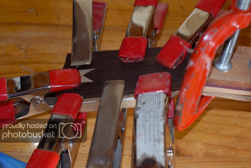

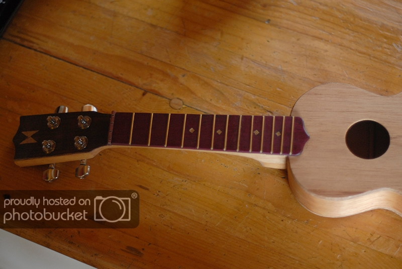

Ya casi teminando, pege el diapason y la tapa de la pala.
Ahora ye esta listo para barnizar!!!.

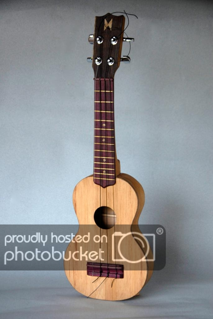

:bien: Y AQUI ESTA EL UKULELE TERMINADO!!! :bien: :guitarrista:
Y una prueba de audio, so es la mejor grabacion y esta un poco desafinado por los cuerdas nuevas y yo todavia mes esto acostumbrando al tamaño ya que yo toco un tenor por lo general.
