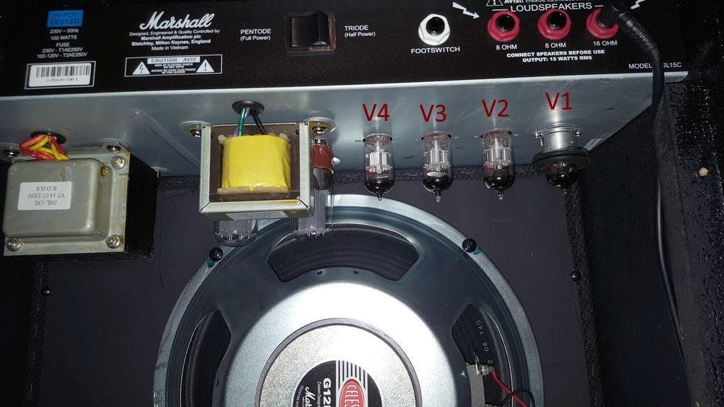

Aclaro otra cosa. El cambio del parlante y válvula lo hace cualquiera, y es facilmente reversible
La intervención del técnico es porque le pedí modificaciones internas para quitar brillo y fizz, dejarlo mas clasico, y eso requería cambiar algún componentes que no me animo y el resultado no puede ser igual para todos.
En mi caso las modificaciones sugeridas en resistencias y caps fueron:
R40 cambiar a 5.6K (baja ganancia)
R82 agregar 150K (hace que la ganancia sea mas gradual)
C76 cambiar a 220p (baja el brillo)
C75 cortar una patita y dejarla levantada (tiene mucha relevancia en bajar el fizz)
C34 igual a lo anterior (baja el brillo)
Dejo una foto donde marco las posiciones de los V para que tengan referencias. Esto es en el combo, en cabezal creo es invertido
Esos cambios (válvula incluida) conducen a que el canal lead, además de con menor capacidad de distorsión suene más tenso al tacto, menos sensible, más granulado y menos fluido. Con menor relación de sustain también comparado con el original respecto a un mismo nivel de distorsión ajustados a oído.
Si encaja para uno, encaja, pero hay muchos más elementos alterados en la textura que la propia cantidad de distorsión.

Alejandro
por el 04/12/2020
Esos cambios en totalidad responden a un requerimiento personal y capaz opuesto a lo que otro espera. En mi caso requería un sonido lead mas apuntado a lo clásico 60's/70's. Para empezar mucha menos distorsión, y de hecho con el cambio ya la ganancia en 5/6 ya es de mi agrado, cuando antes ya en 2 me parecía demasiado en distorsiín y compresión. Obtengo ahora una respuesta mas dinámica, menos ruido, y sin ese fizz o brillo inherente. El resultado me satisface, lo encuentro mas cremoso, sin pérdida de sustain
Capaz para otro, el simple cambio de válvula y parlante, ya da resultado satisfactorio. Y eso facilmente reversible. Los otros cambios son reversibles pero requiere mas mano de obra
Igual vale aclarar que todo esto no es un invento mío, esta abundantemente charlado en internet en foros, Y hay mods profesionales que se dedican a hacer esos cambios. Yo leí y escuché mucho antes de hacer nada, y cada cambio propuesto fue discutido con mi técnico, la mas autorizada opinión
