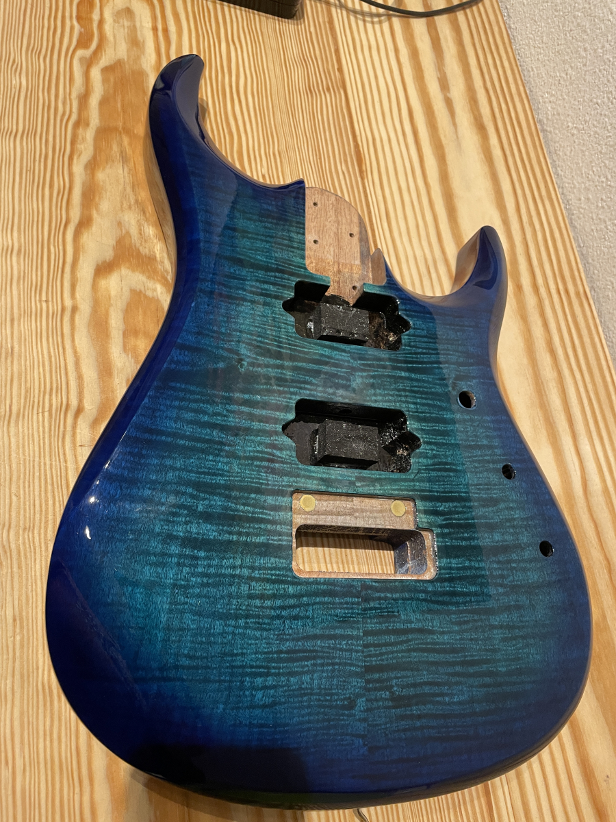

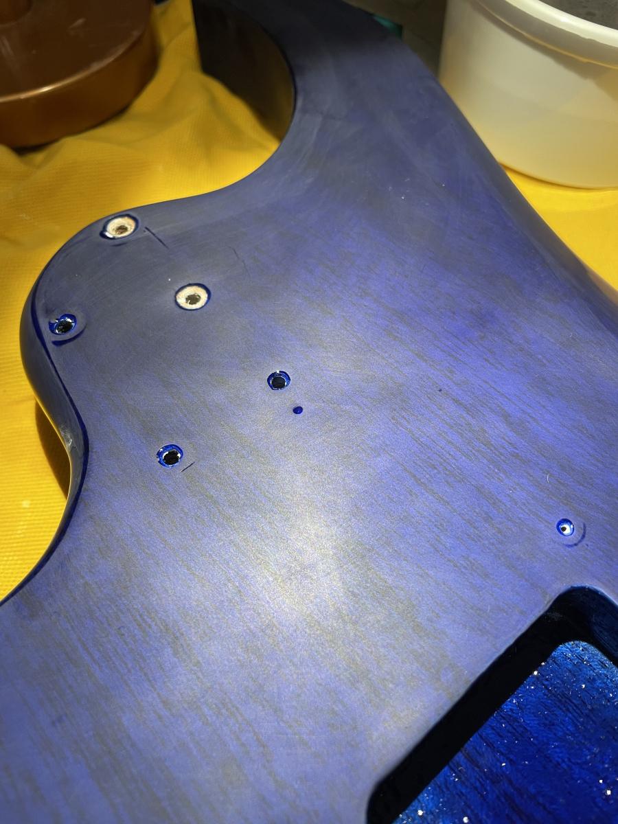

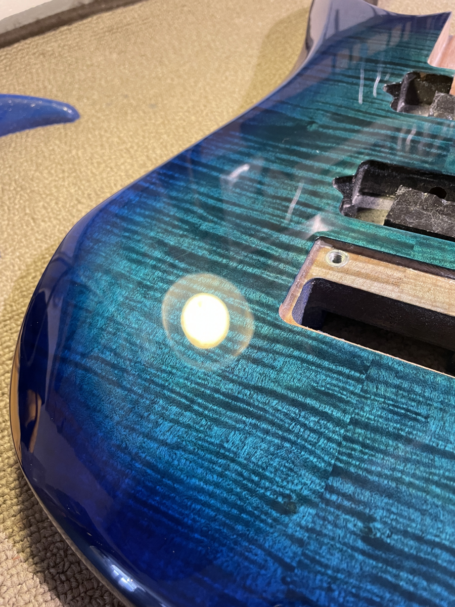

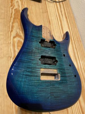

Os traigo el proceso del lijado al agua y pulido final!! Coomenzamos con la lija al agua, esta vez he decidido comenzar con lija 1500 para evitar lijar en exceso sobre todo los bordes y pues como lleva 4 capitas "nada mas" dije pues vamos a probar con grano mas alto , la verdad que el acabado quedo bastante bien entonces no tengo que lijar demasiadisimo... vamos alla!!

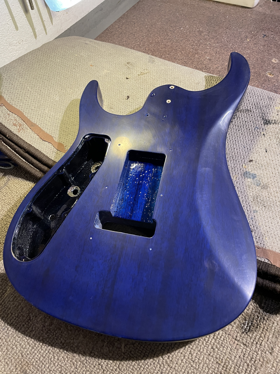

Partimos de este punto, asi ha quedado el barniz de la guitarra!

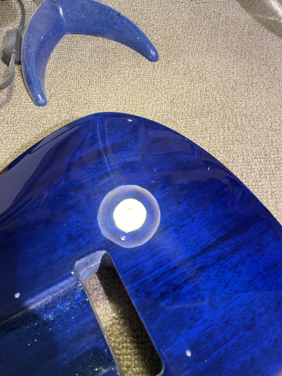

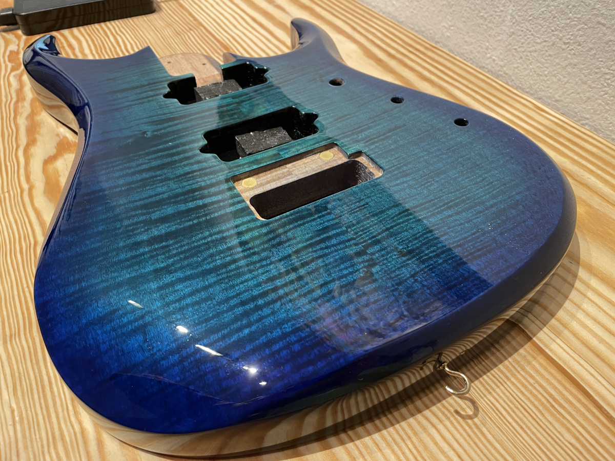

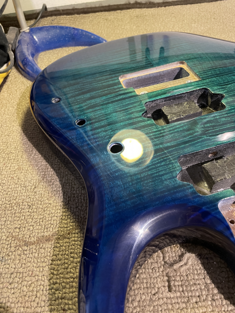

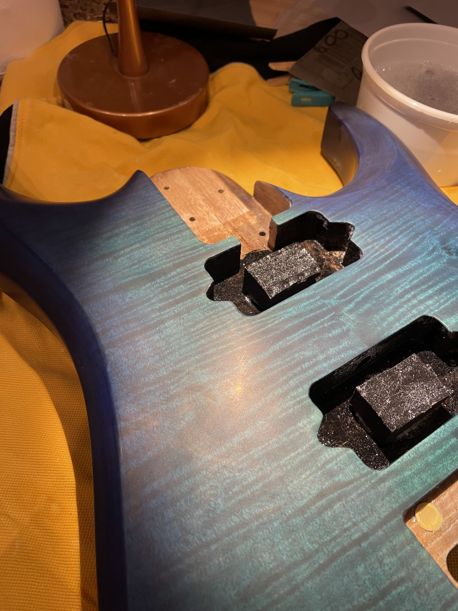

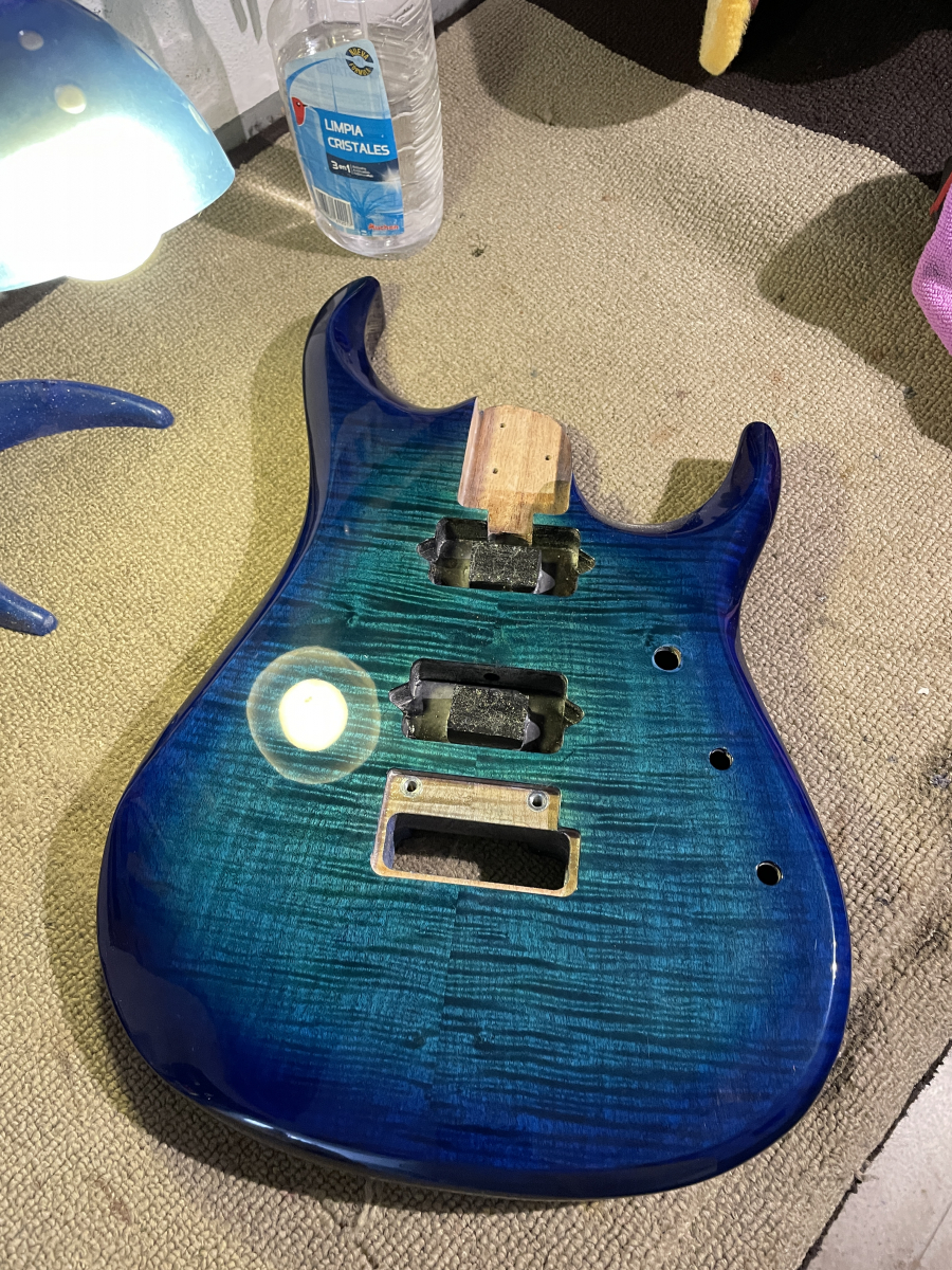

Lijamos como dije lija 1500, luego lija 2000 y esta vez he probado a lijar con lija 5000 la venden en el leroy merlin en una especie de "kit" que trae lija 1000-2000-5000. Vereis que comiienza a tener un poco de brillo es muy curioso, creo que lijando con esa lija, podria quedar guay el utilizar las tipicas mopas con taladro, pero bueno yo soy fiel a mis ruedas de franela y pasta de pulir....

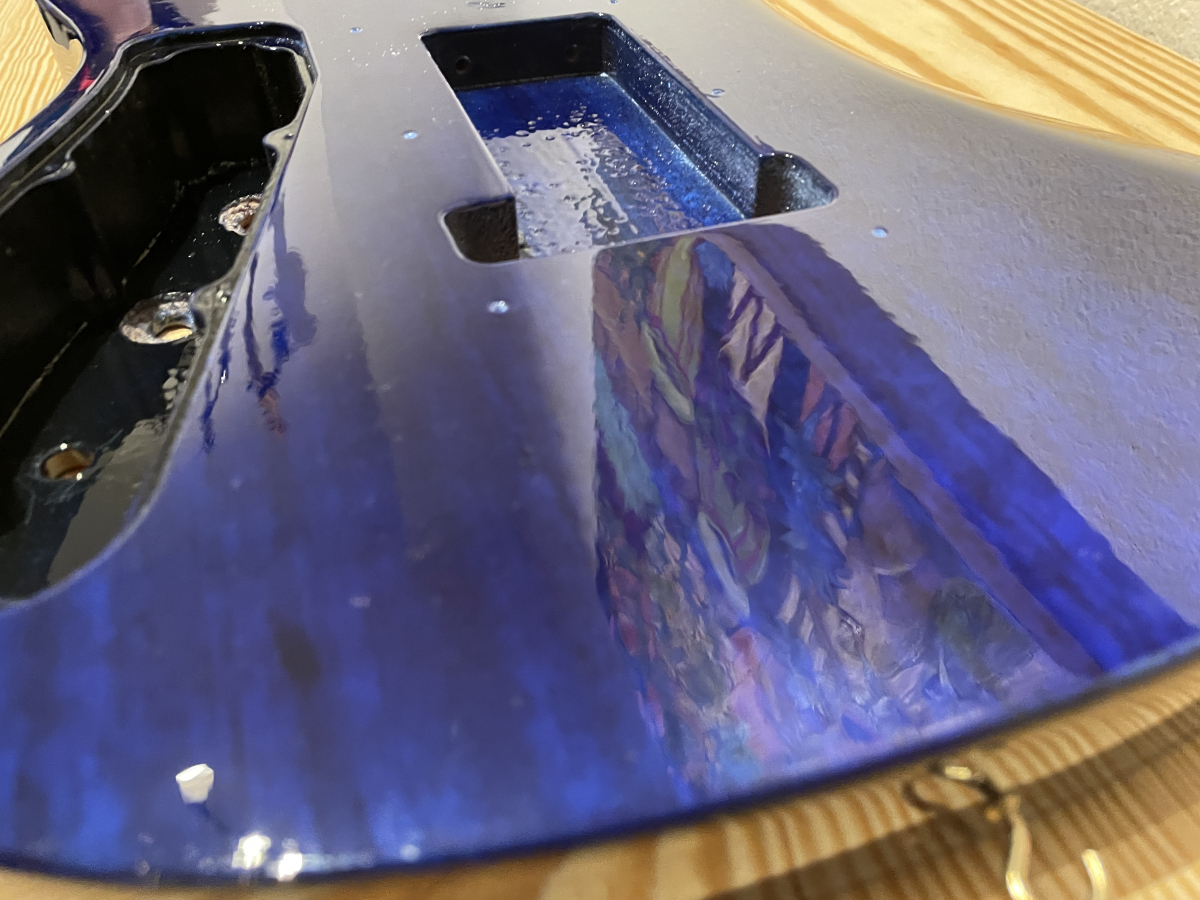

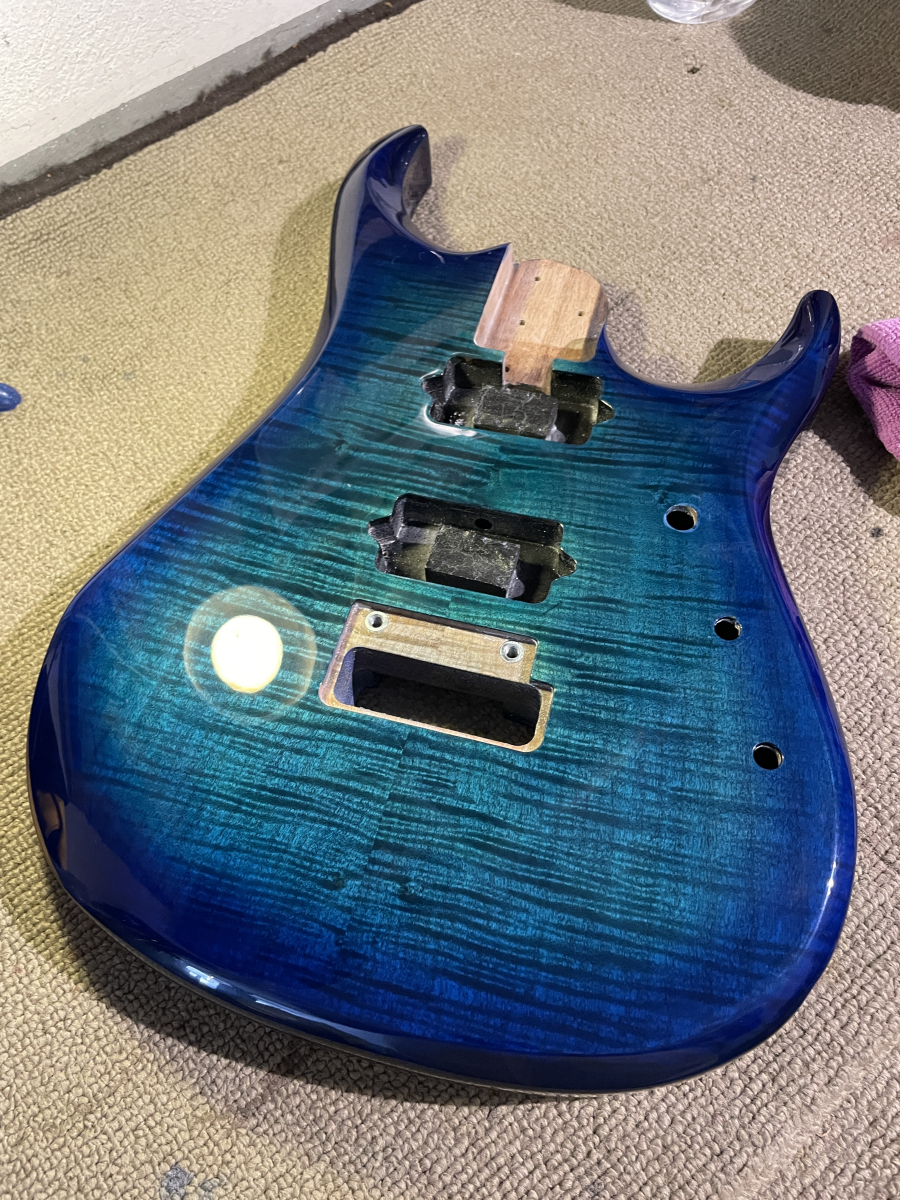

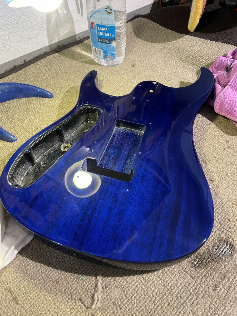

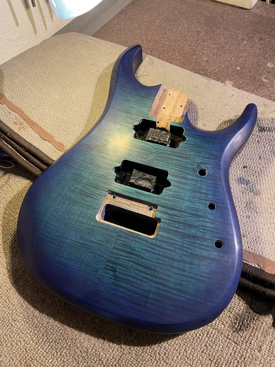

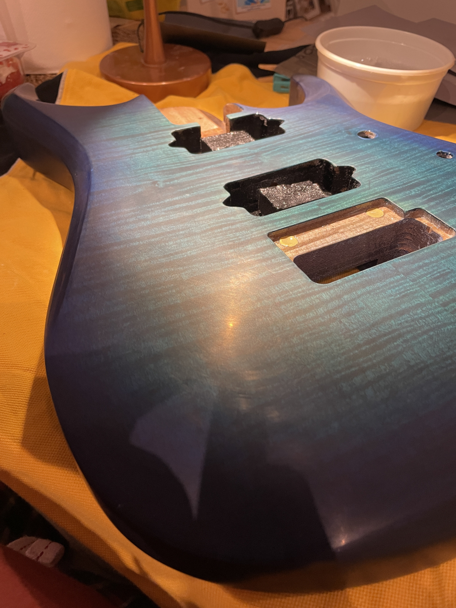

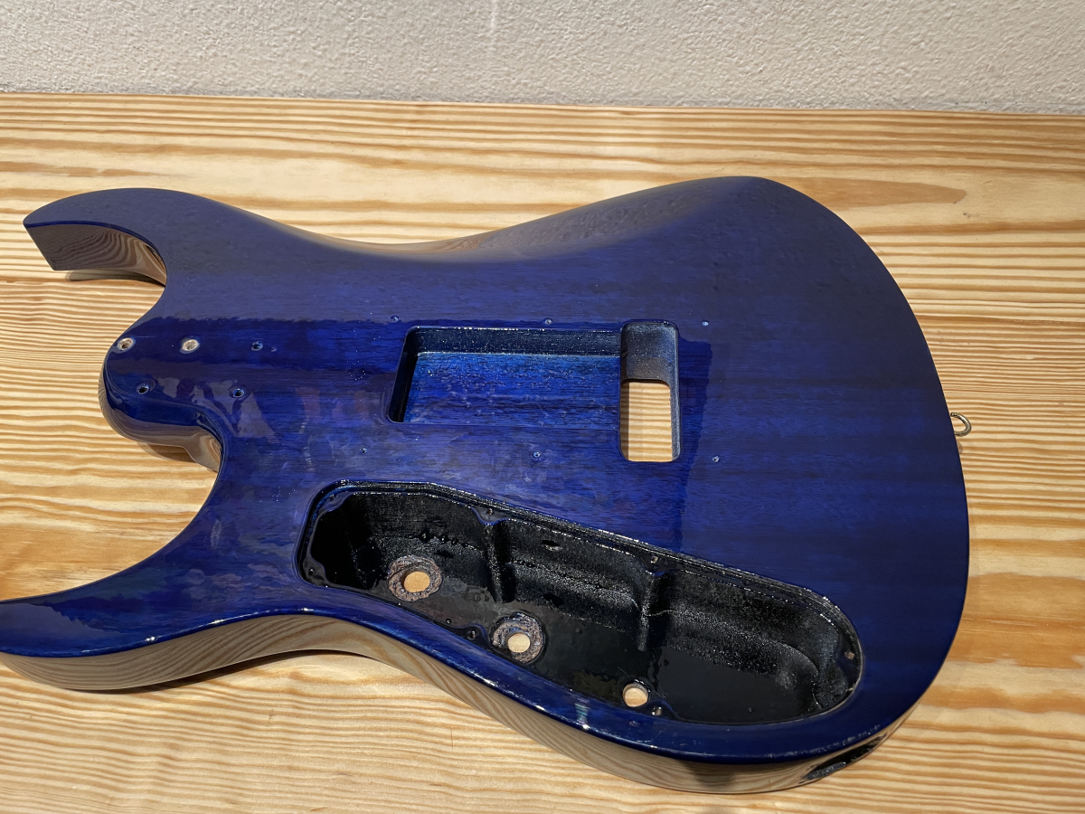

La verdad que durante el pulido hacer fotos se me hace complicado porque toda la mesa queda llena de pulimento y se hace un poco un desastre, entonces pues nada, asi ha quedado despues de pulido con Menzerna P204, Menzerna GW58 y Scratch Remover de 3M (este no es muy caro, trae bastante y lo venden en Norauto)

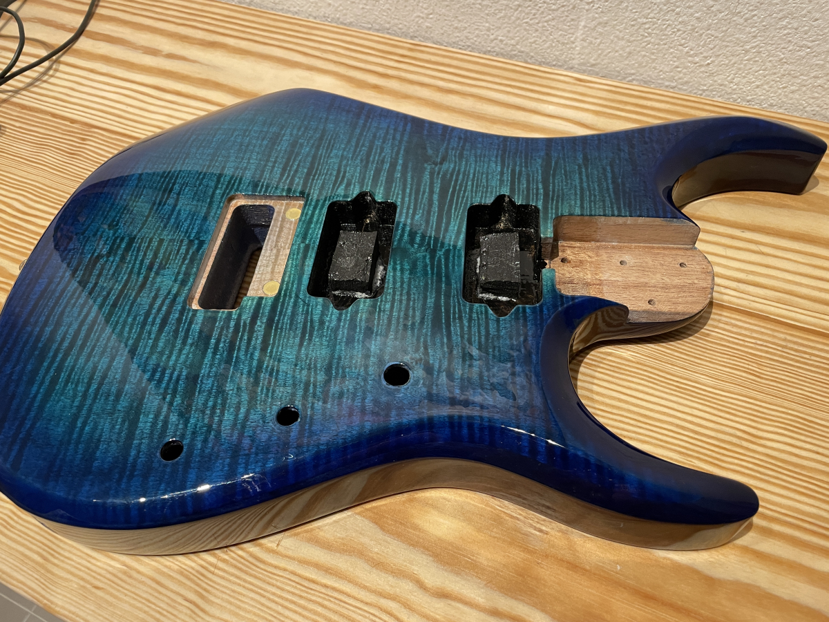

Pues asi ha quedado el pulido señores!! Espero que os mole y ahora subire fotos sexys de la guitarra ya montada!
Un saludo y que disfruteis!

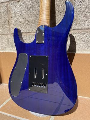

Episodio FINAL: "Guitarra montada y proyecto terminado"

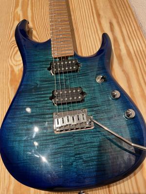

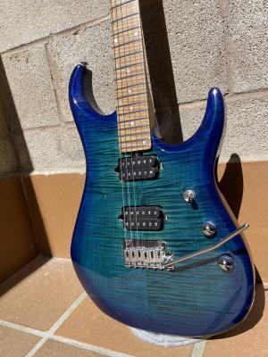

Bueno lo primero por aqui es dar las gracias a todos los forer@s, Compañer@s y amig@s que han apoyado y seguido este proyectaco!! estoy MUY MUY contento con el resultado la verdad, la guitarra se toca genial, tiene una accion bastante bajita y como el radio es de 16" es muy planito y es una gozada de tocar. En cuanto al sonido no dire nada, juzgarlo vosotros mismos, pero creo que antes habia algo mal en la electronica y las pastillas enmorronaban los graves, ahora suena "TIGHT" como a mi me encanta!
Esta noche prepararé un video donde comparo esta guitarra con 2 modelos de music man y veremos que tal jaja!
Un saludo a todos y que disfruteis el post!! como comenté la guitarra sale a la venta! asi que los interesados ya sabeis!

Atemsartatem
por el 16/03/2021
Menuda pintaza Fer!!! Te ha quedado brutal!! :rock:
Subir
Thorin
por el 16/03/2021
Ha quedado espectacular... Poco más se puede decir....
Salud!!
Subir
josubepau
por el 16/03/2021
Qué espectáculo de guitarra y qué envidia me dais l@s que podéis/sabéis hacer estas cosas. Mi más sincera enhorabuena por el proyecto y mi odio más cariñoso a quien se haga con esta maravilla.
Subir
cachociego
por el 16/03/2021
Te ha quedado preciosa, puedes estar orgulloso.
Subir
Sammeto
por el 16/03/2021
Fer, me quito el sombrero tío, espectacular es poco. Sin palabras, cuando me vuelva la mandíbula al sitio a ver si me sale alguna.
Subir
Daniel
por el 16/03/2021
Para quitarse el sombrero!! Pasote de guitarraaa!!! Enhorabuena!!
Subir
Bernardo
por el 16/03/2021
Impresionante Fer...
Ha quedado simplemente espectacular 🎸👏👏👏👏
Subir
Círculodequintas
por el 16/03/2021
Ha quedado muy bonita. Toda la guitarra se ve estupenda. El aspecto de ese mástil es brutal.Gran trabajo. Enhorabuena.
Gracias por compartirlo.
