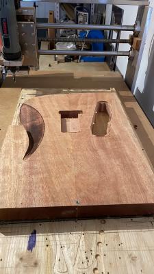

Vamos alla con el cuerpo y tapa.

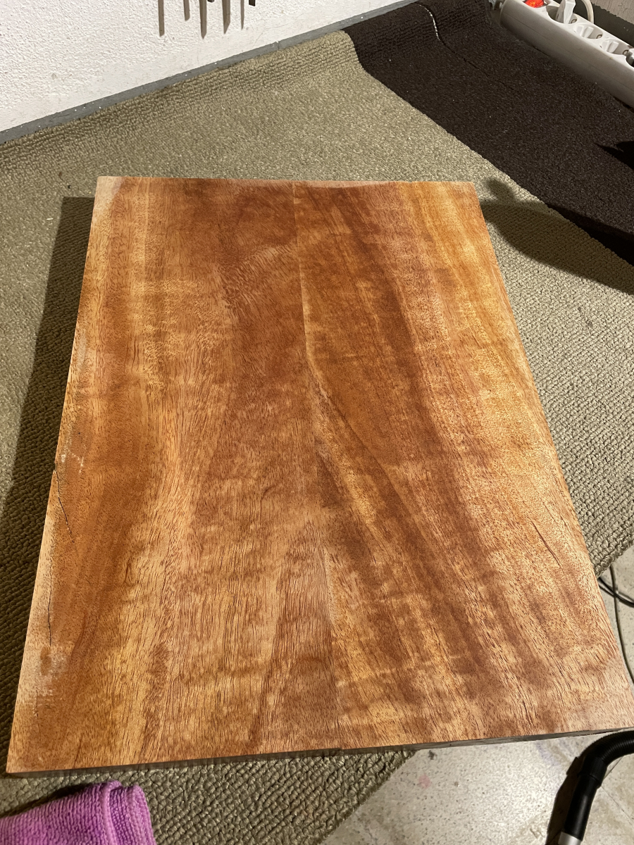

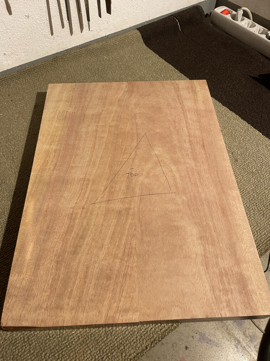

En primer lugar tenemos que nivelarlo y quitar el exceso de cola en la junta... Mirar que guapa la veta de esta caoba africana.

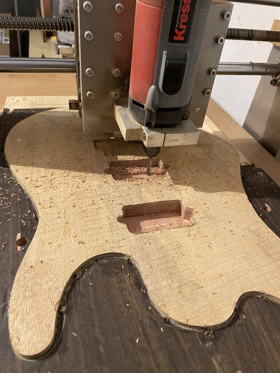

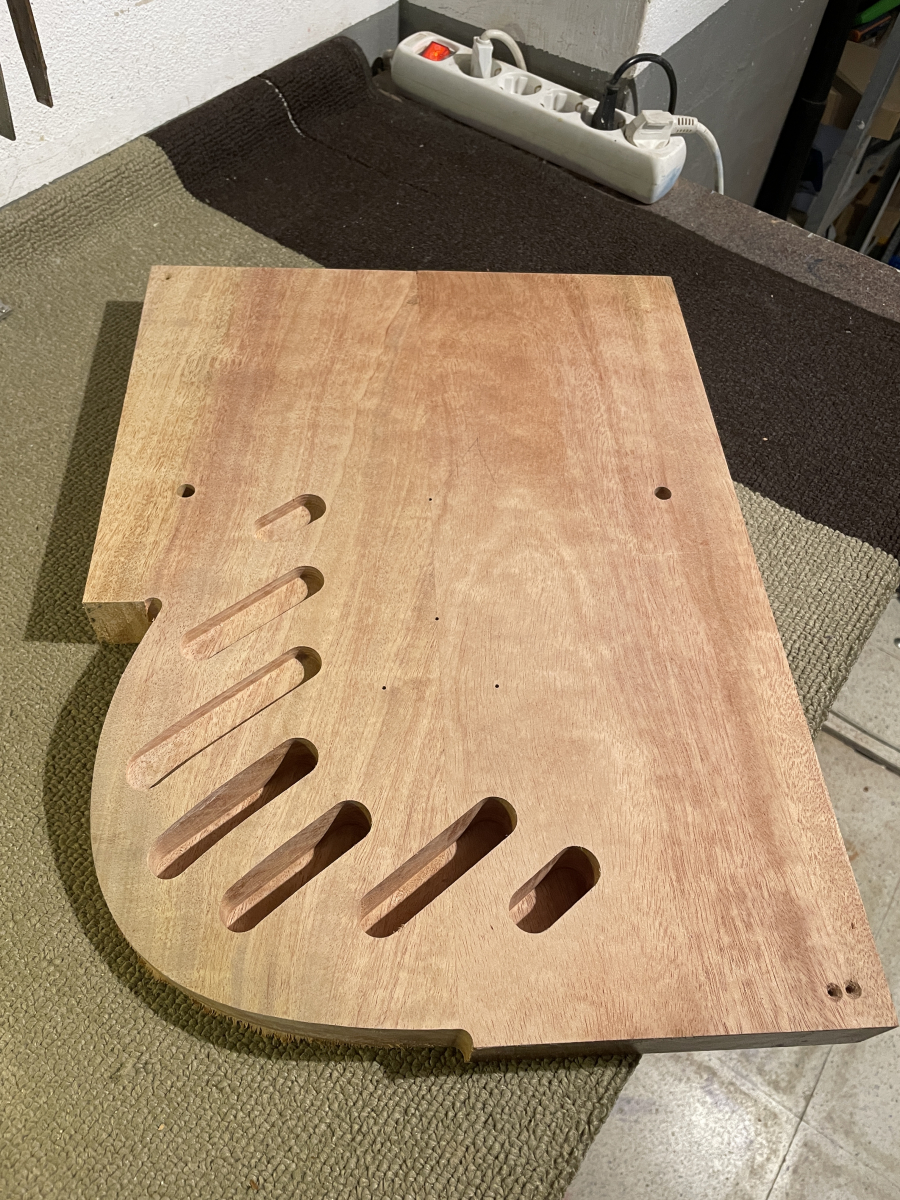

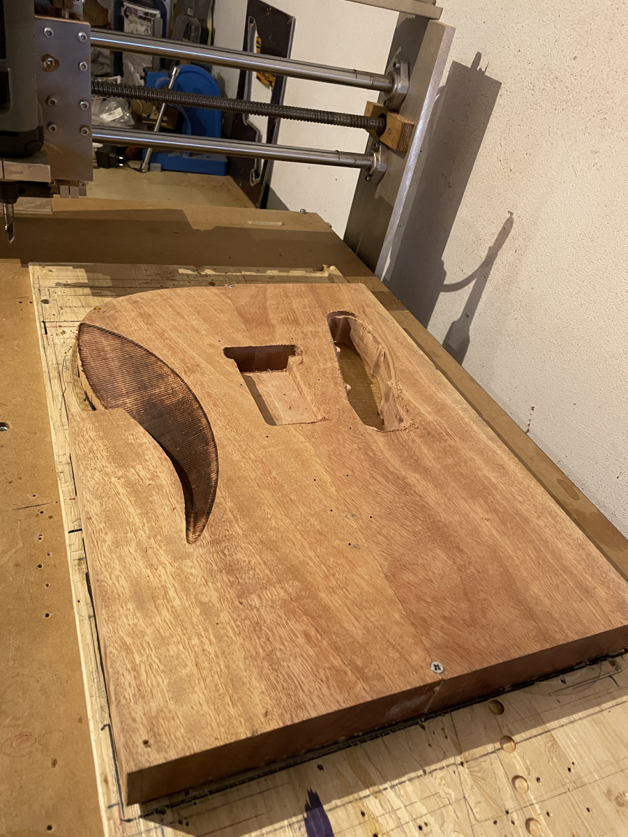

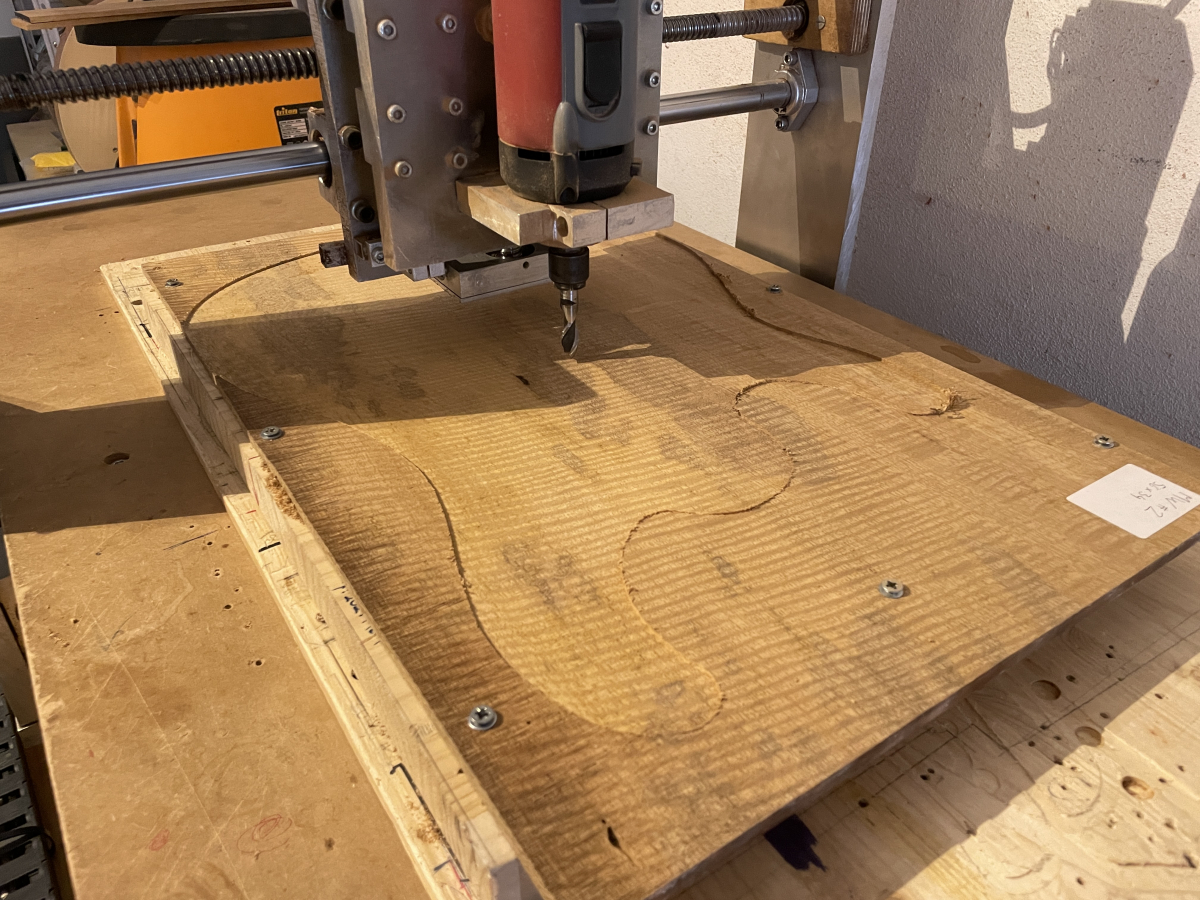

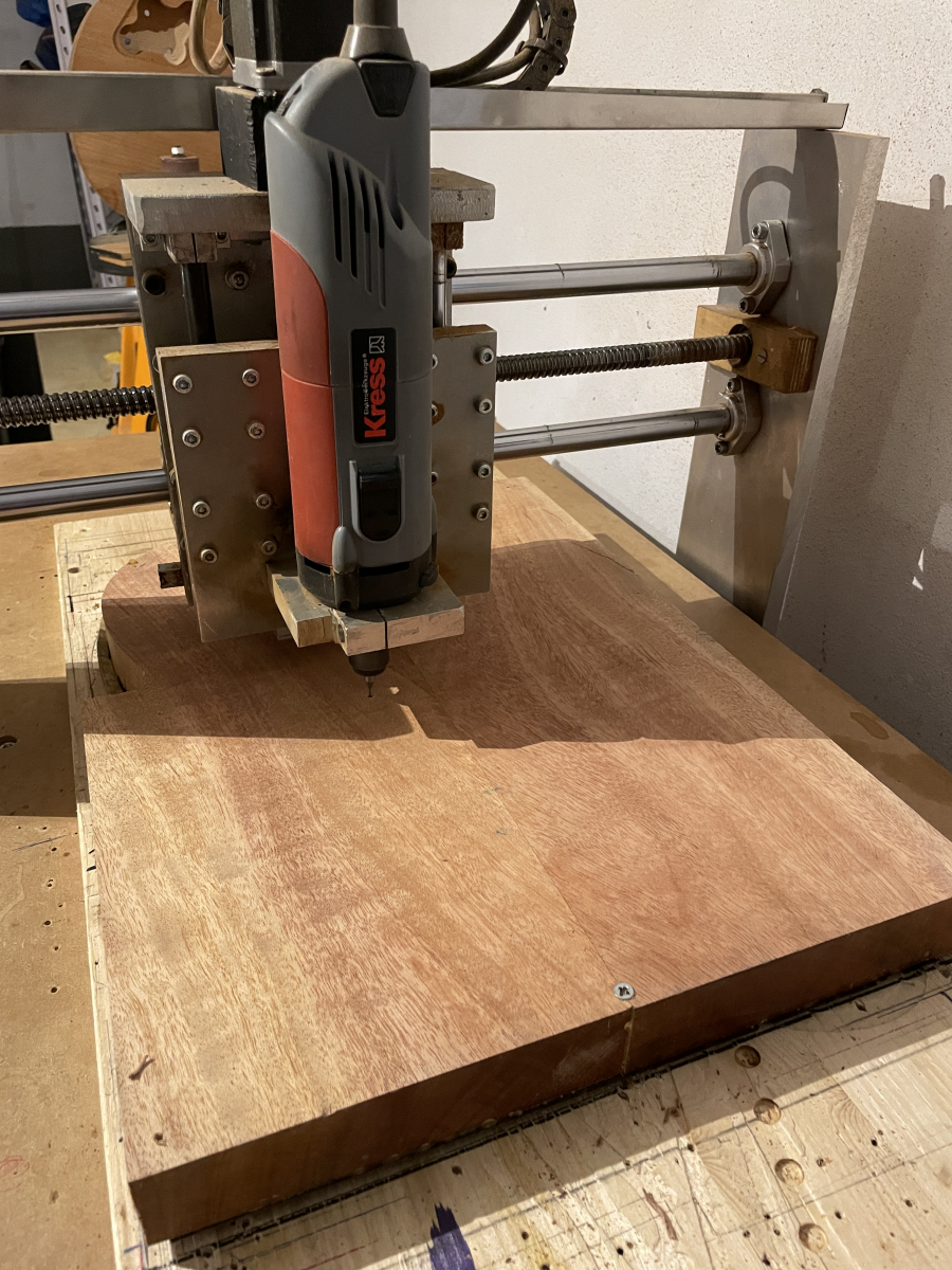

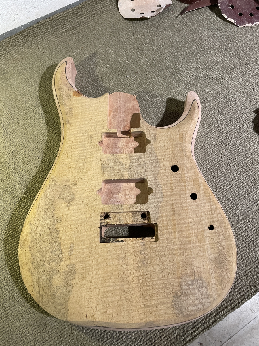

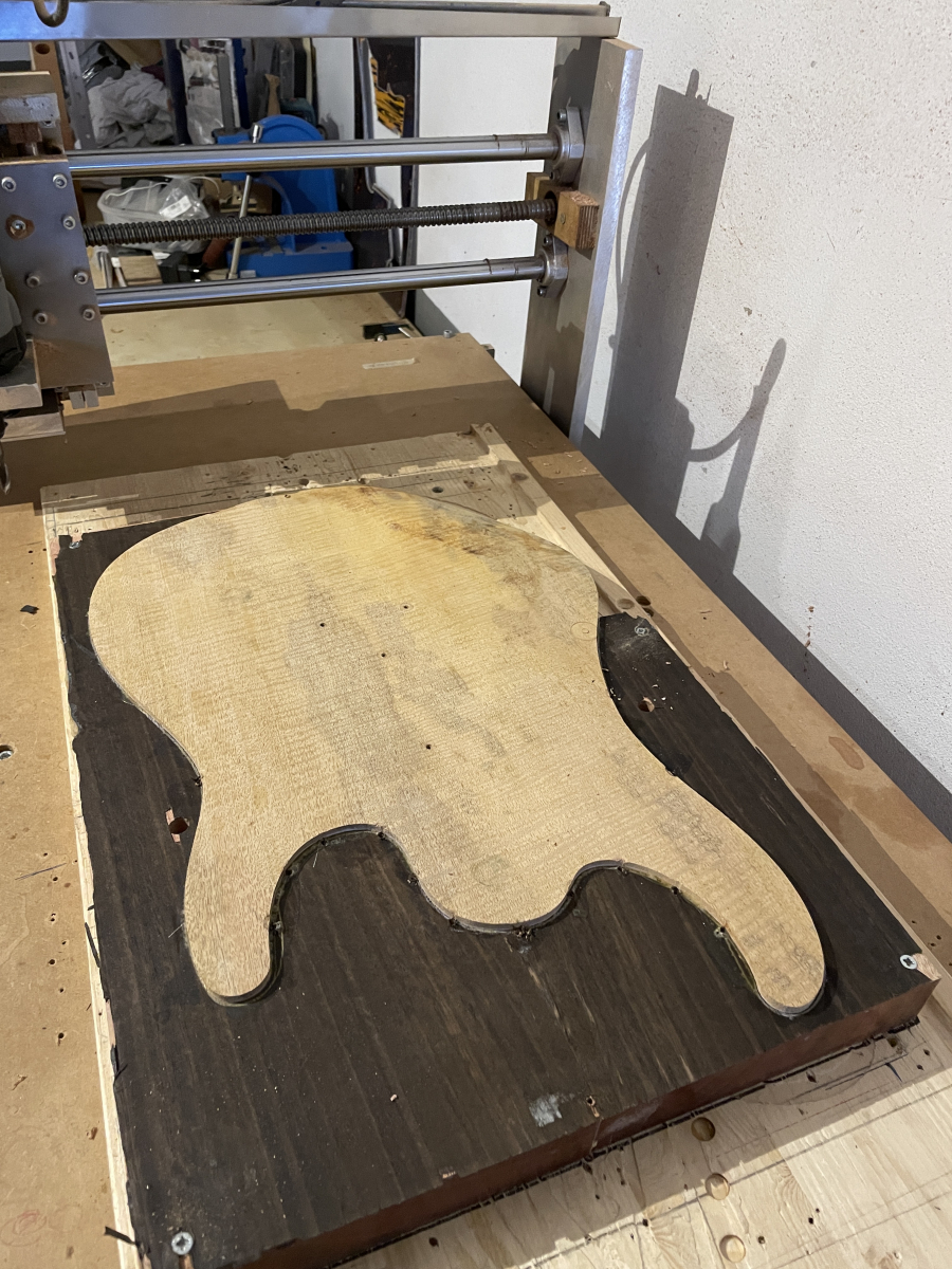

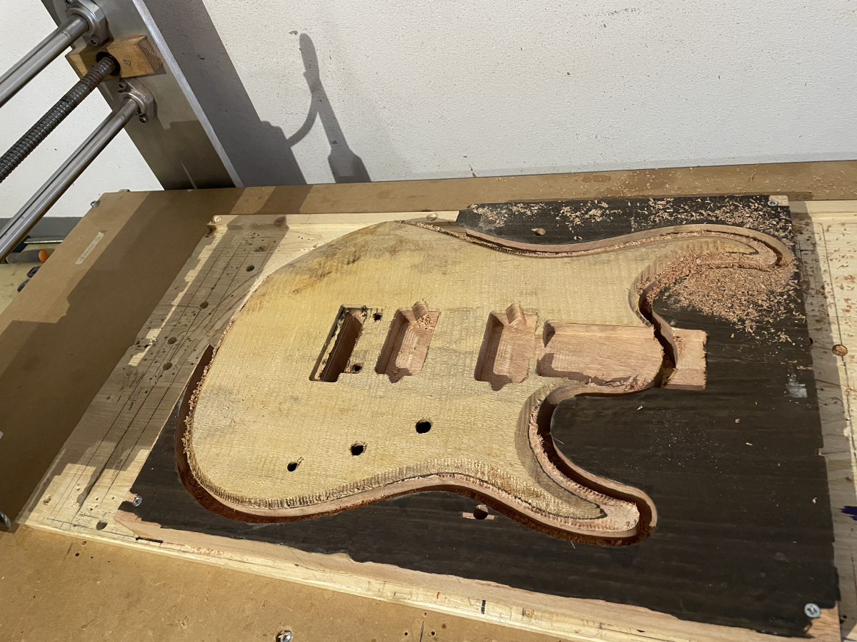

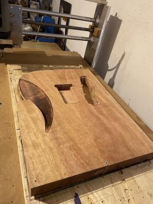

Ya con el cuerpo nivelado. Centramos el cuerpo y le hacemos los diferentes taladros para los pines de localizacion

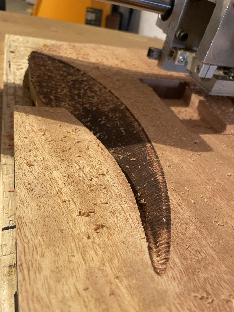

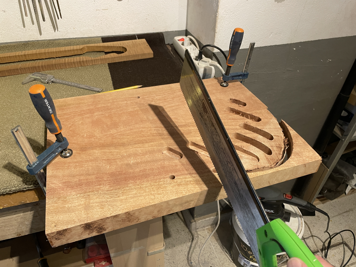

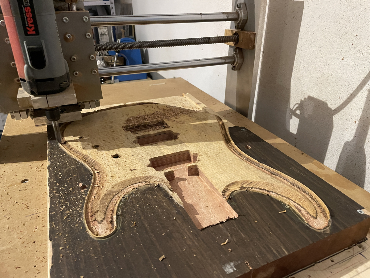

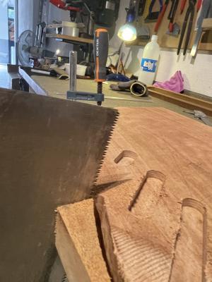

Hacemos las camaras y el rebaje del antebrazo y Cortamos el excedente de madera que nos estorba.

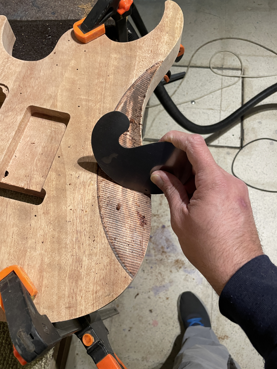

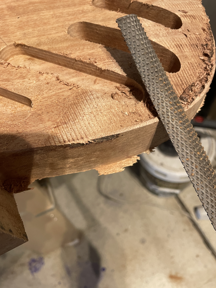

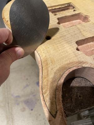

Como veis no queda perfecto, entonces tenemos que rebajar con lima gruesa, fija y lija para dejarlo perfecto para encolar la tapa.

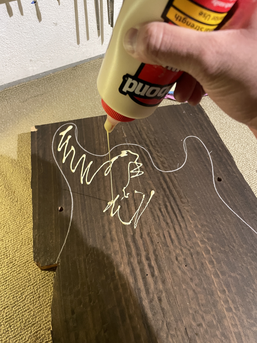

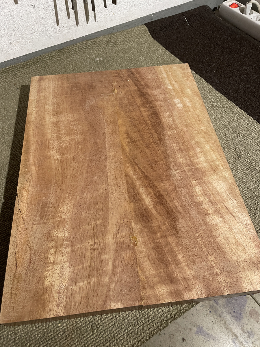

Despues de lijar con grano 80 toda la superficie frontal, un poco de Titebond, esparcimos y encolamos el veneer.

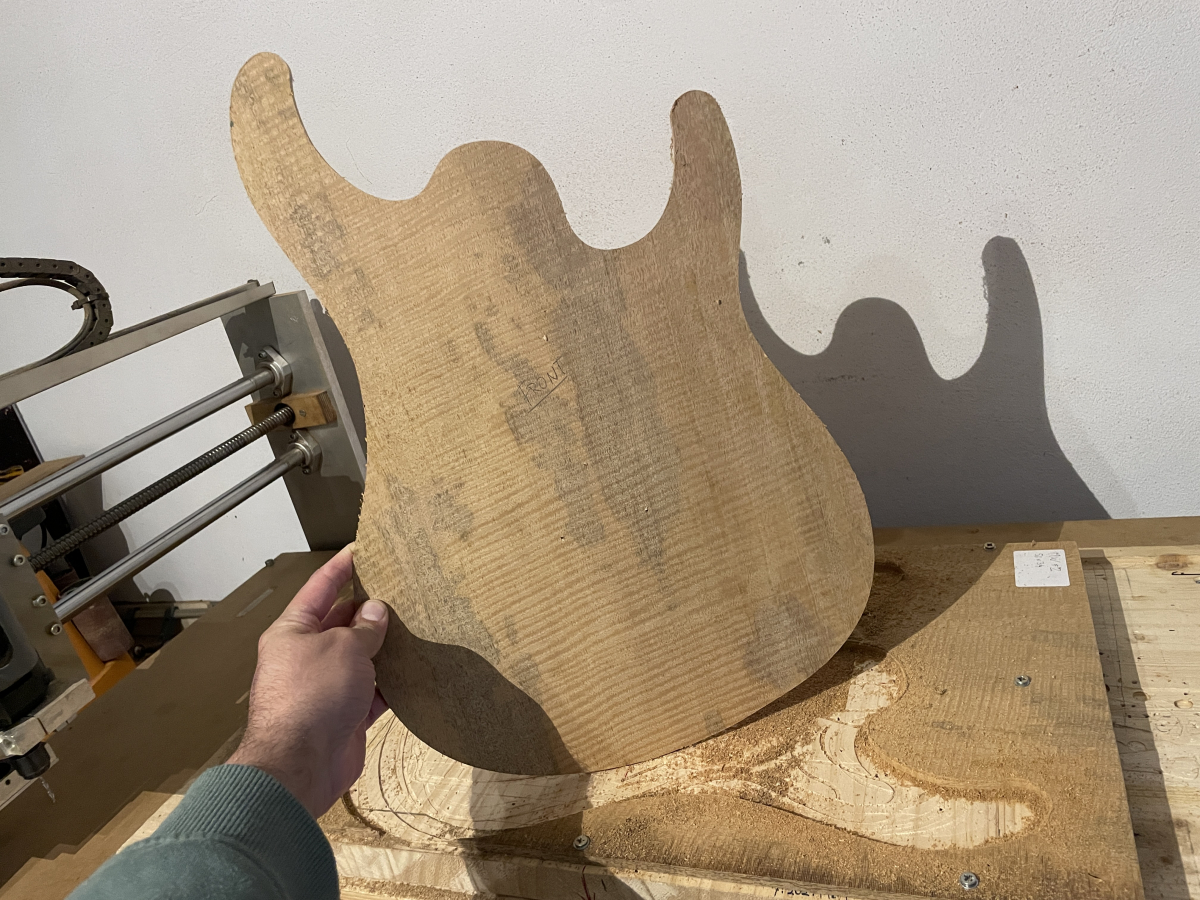

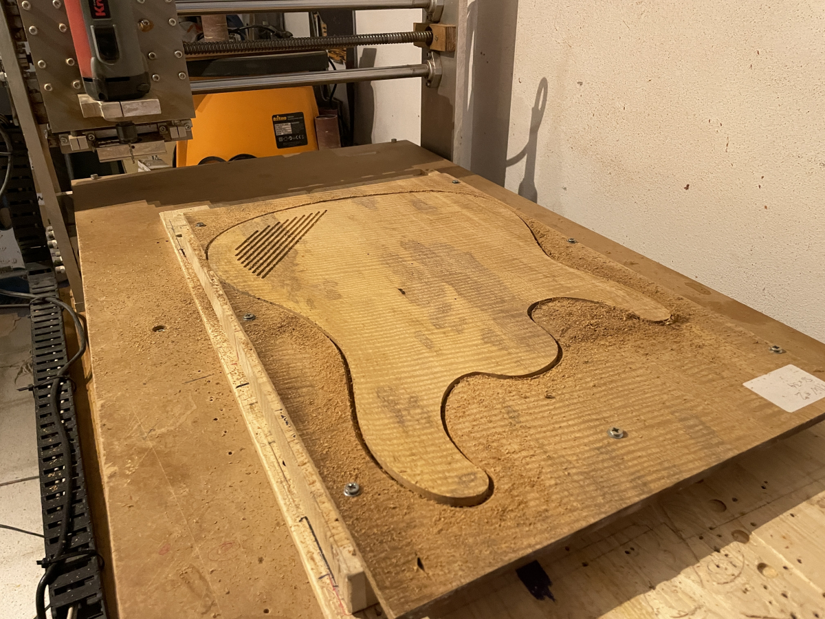

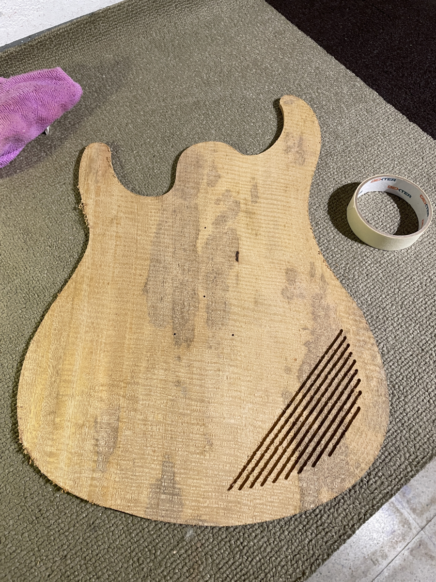

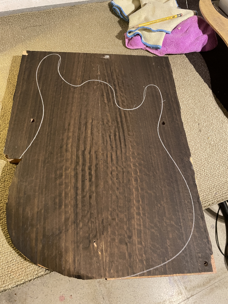

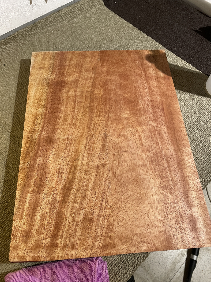

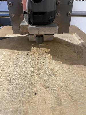

Fresados Drop Top.

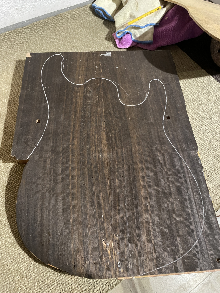

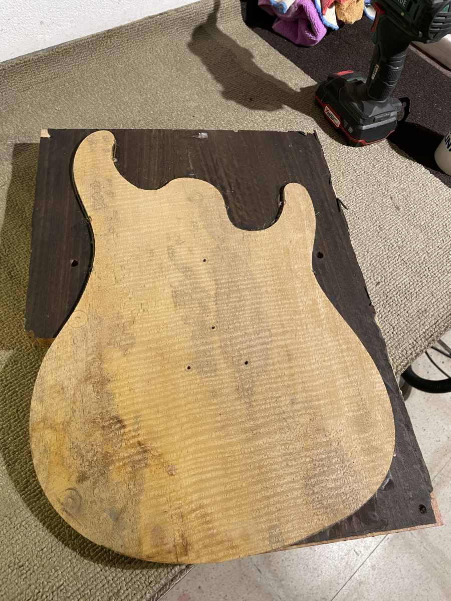

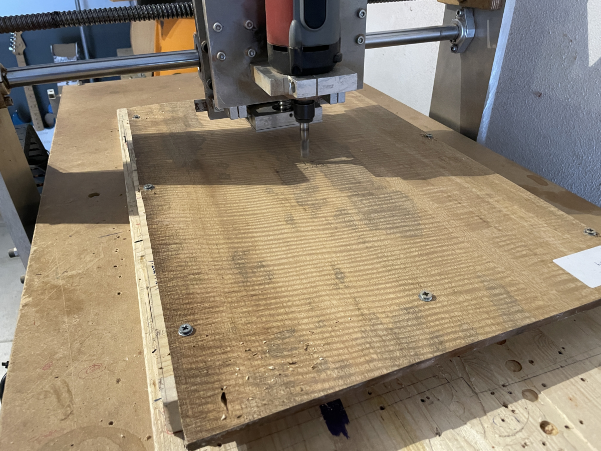

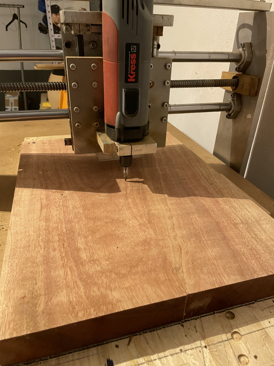

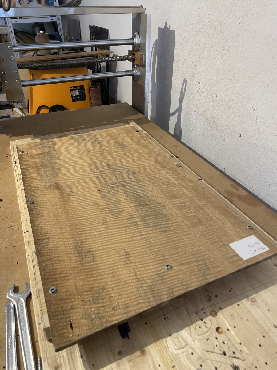

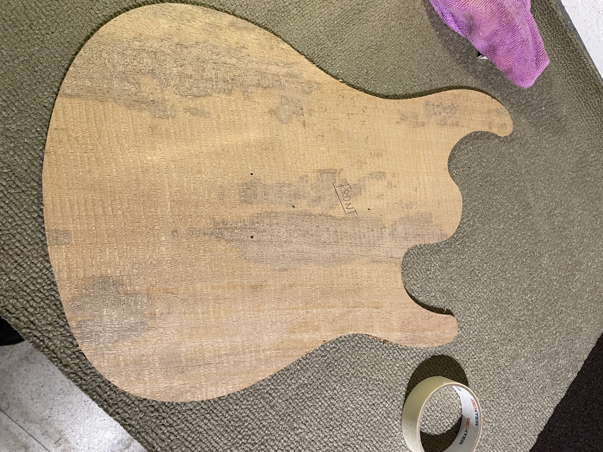

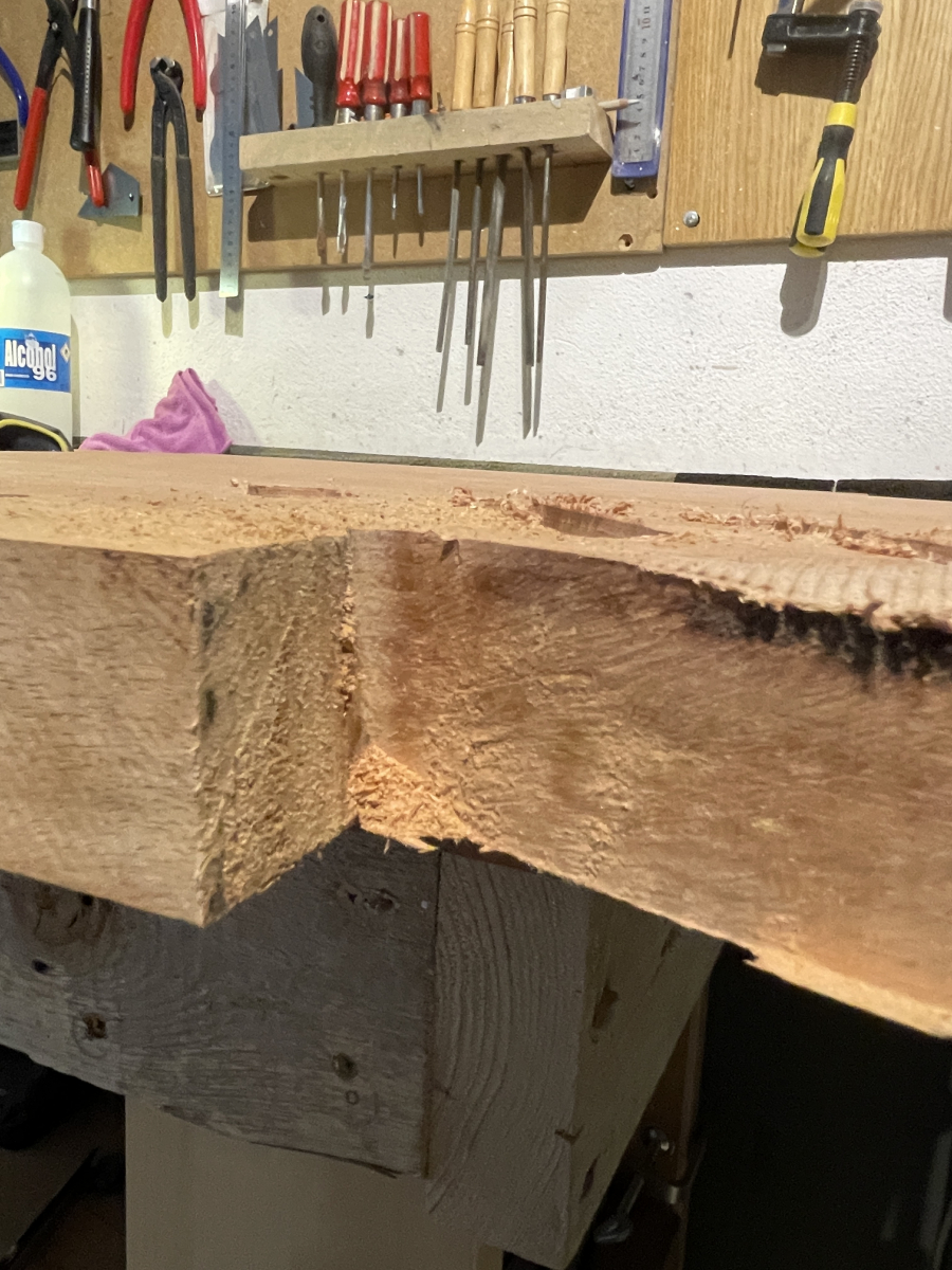

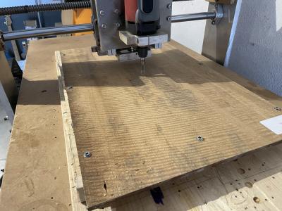

Colocamos y centramos mas o menos nuestra pieza , lo bueno es que como es la tapa de 1 pieza, no hay que matarse la cabeza centrando, simplemente mas o menos que este en medio para que no se salga del contorno y pues que el dibujo del flameado sea el que mas nos guste

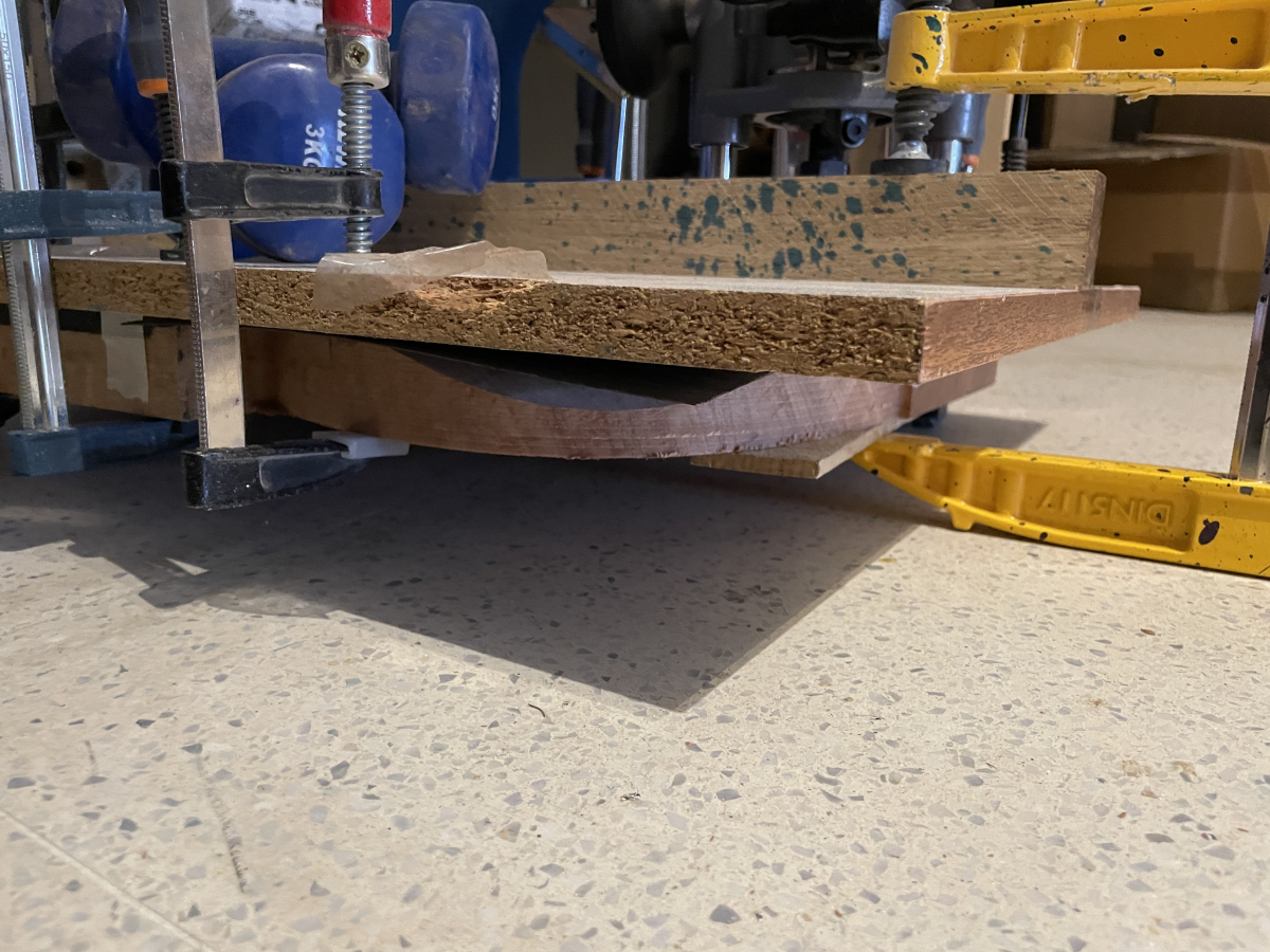

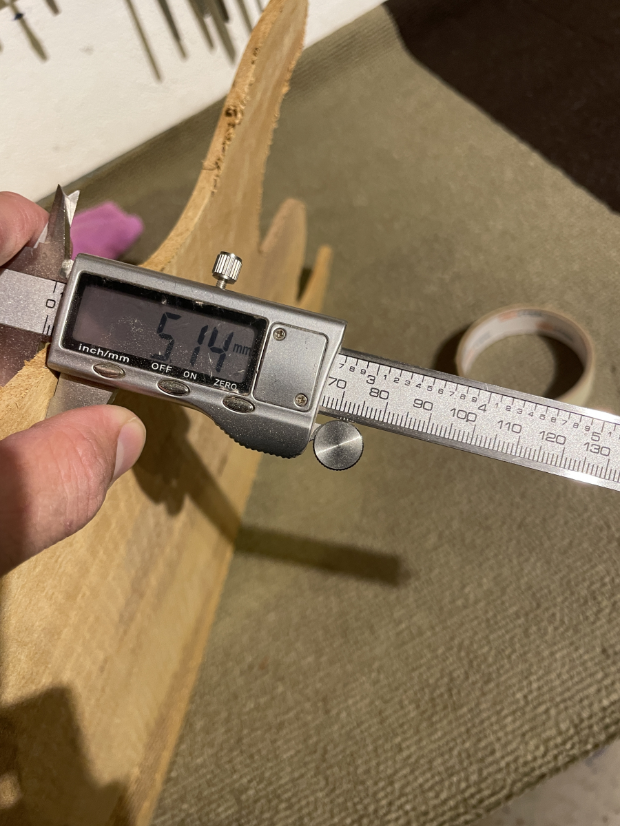

Hacemos nuestros pines de localizacion y aqui en este caso, yo no dispongo de cepillo ancho o lijadora de tambor, con lo cual yo normalmente trabajo con Tapas de 5mm +o- y esta tapa tenia 7.2mm , hice un rebaje de superficie de 2mm, pues para dejarla en 5mm mas o menos.
Veis que genial, 5.1 mas o menos con lo cual tengo un poquito de margen cuando de la lija. Tambien podeis ver los fresados del antebrazo y esto la verdad yo pienso que es bastante importante a la hora de doblar tapas. juegas sobre seguro...

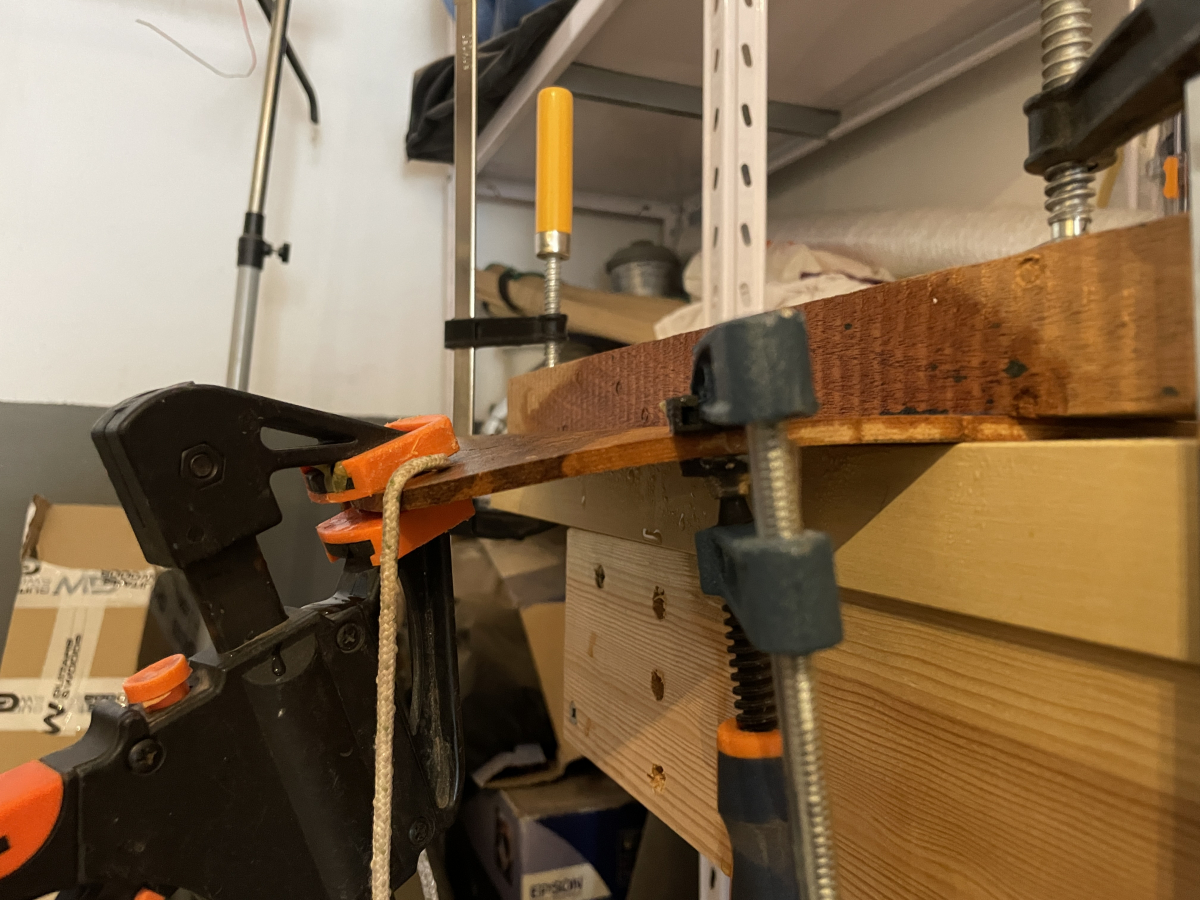

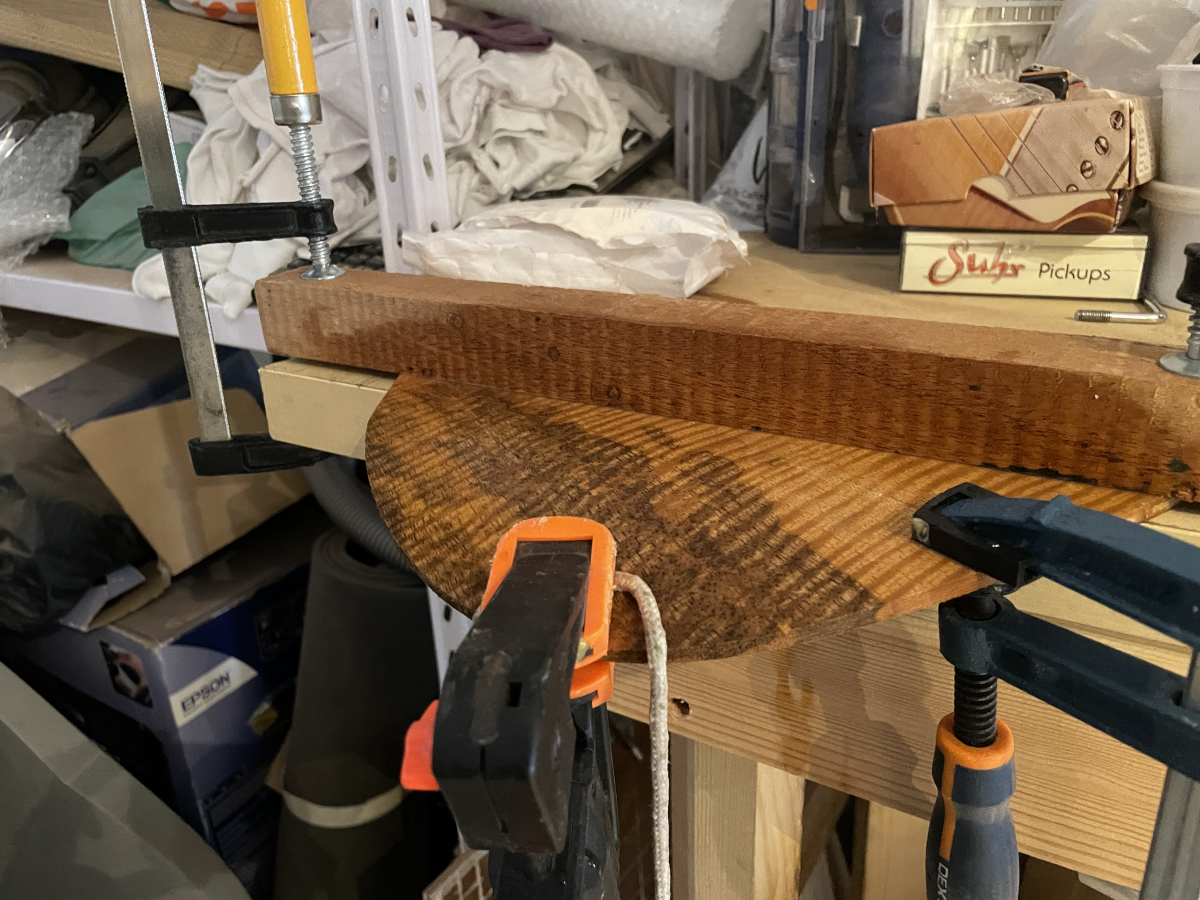

Por Ultimo Doblamos la tapa y la dejamos doblando para la siguiente sesion!!
Fresados Drop Top.

Vicent escribió:Me encanta como detallas los procesos, esto nus aporta mucho a la comunidad DIY.
Cómo cepillas / nivelas las maderas? Yo uso una fresa de cepillado. Tiene unos 50mm de diámetro y va de pm. Supongo que tendrás alguna parecida, si no, deberías probarlas ya que no son caras (40€)
Saludos!
Bueno compi intentamos aportar un poco de gas a los compañeros, tampoco es gran cosa jaja! yo en mi caso, al no poderme permitir esos guitarrones, muchos foreros de aqui acumulan y acumulan guitarras pata negra, yo la verdad es que tengo solo 1 pata negra y el resto pues me las hago yo. Tambien es verdad que me mola tambien porque por mucha pata negra de guitarra que sea, pues una ya se pone muy tiquismiquis, que si el mastil asi, que si con estas maderas, que si este color, que si este traste porque es mas gordito o mas planito, que si los clavijeros mejor de esta marca... en fin...
Joder, no son caras 40 euros compi xD ! yo las compro en el aliexpress, y creo que tengo esa de 25mm de radio y me costo como 6 euros me suena... si que la tengo, de hecho voy a preparar otro post (en cuanto termine este, evidentemente) , con la construccion de una "tom anderson" y el cuerpo es de 1 pieza, y entonces voy a tener que usar esa fresa porque no tengo cepilladora grande o lijadora de tambor.
Muchas gracias compi! un saludete!

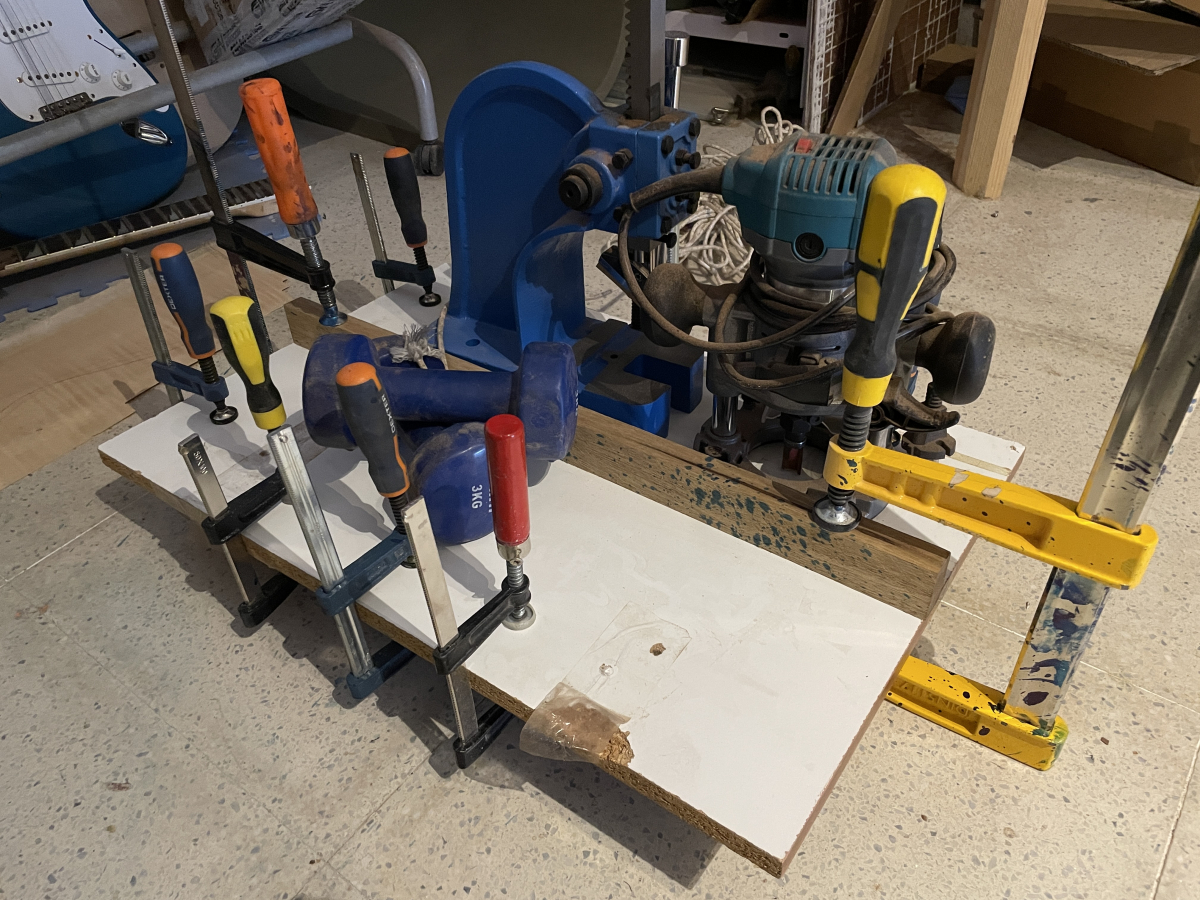

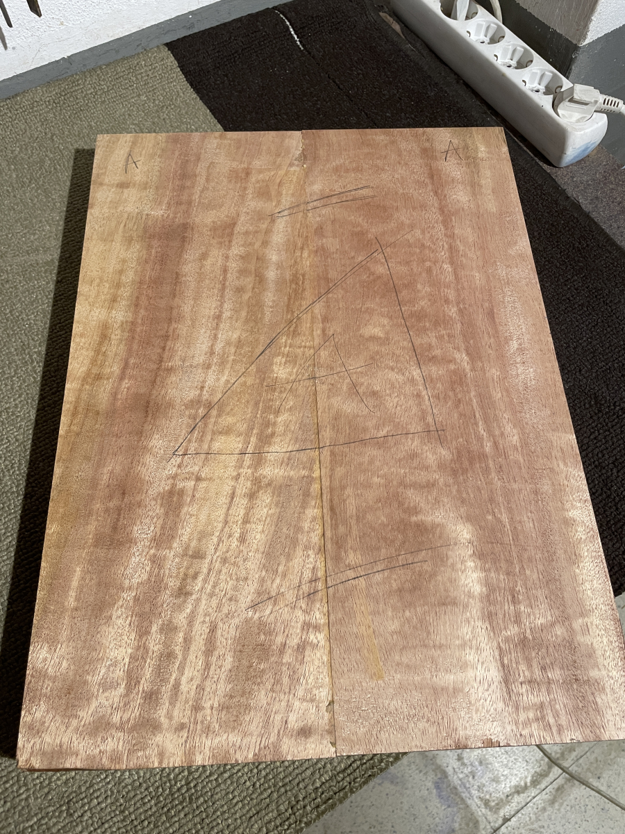

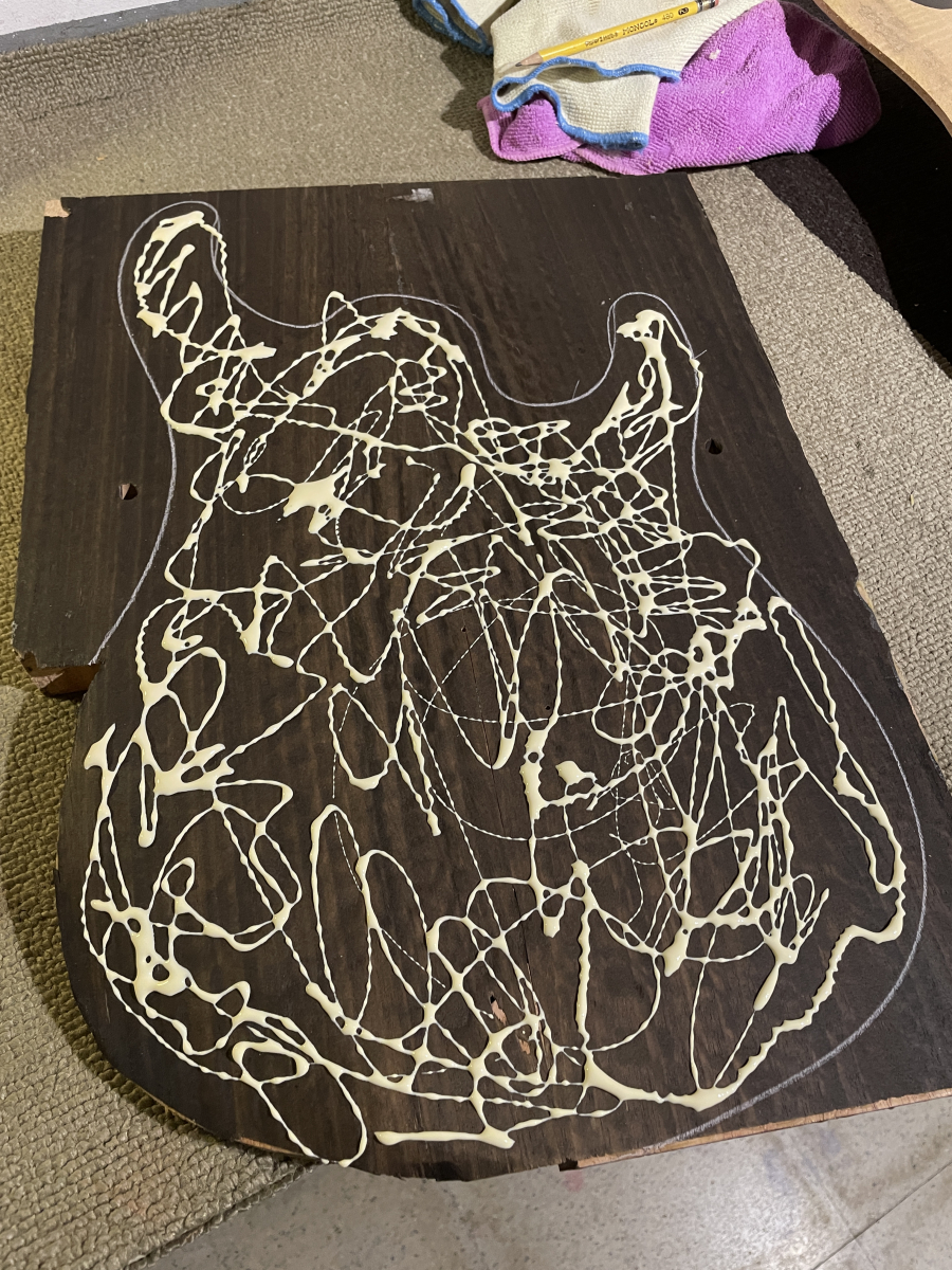

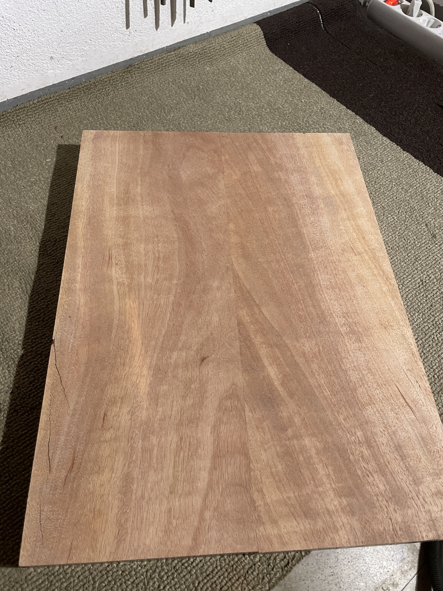

Primero os Enseño el encolado ya de la tapa que tampoco tiene demasiadisimo misterio...

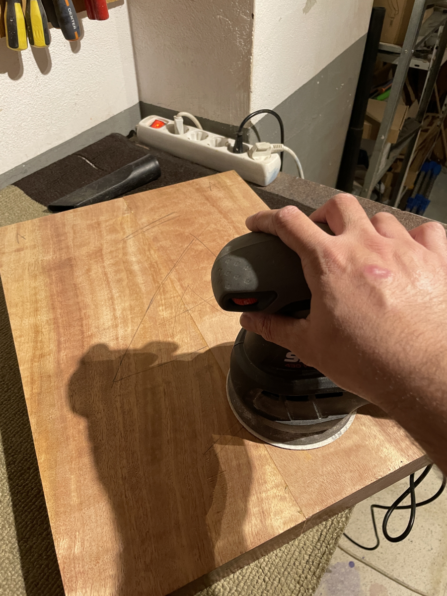

Presentamos y marcamos la tapa. Previo lijado de nivelacion con grano 80 para dejar la superficie lo mas lisa posible... Aqui es importante no pasarse con la lija no vayamos a dejar el veneer muy fino y lleguemos a la caoba... Como veis, no esta demasiado limpio el veneer, pero bueno no me preocupa porque la unica finalidad es ver la linea alrededor de la guitarra, no se va a ver el veneer.

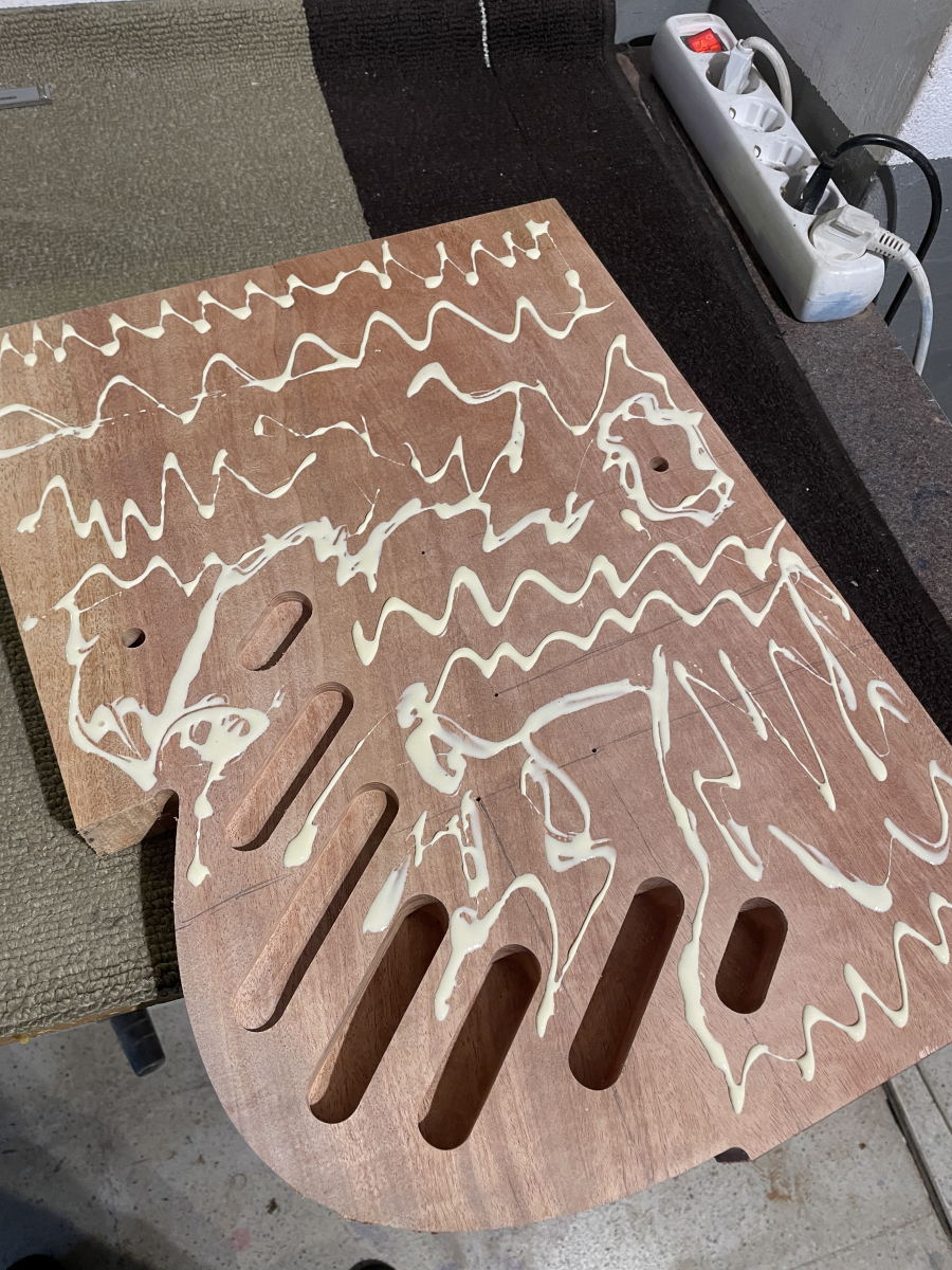

Luego le damos generosamente cola y la repartimos uniformemente por la superficie.

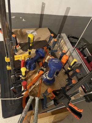

Todos los sargentos, prensas, peso que tengamos nos van a ayudar a que se encole perfectamente....

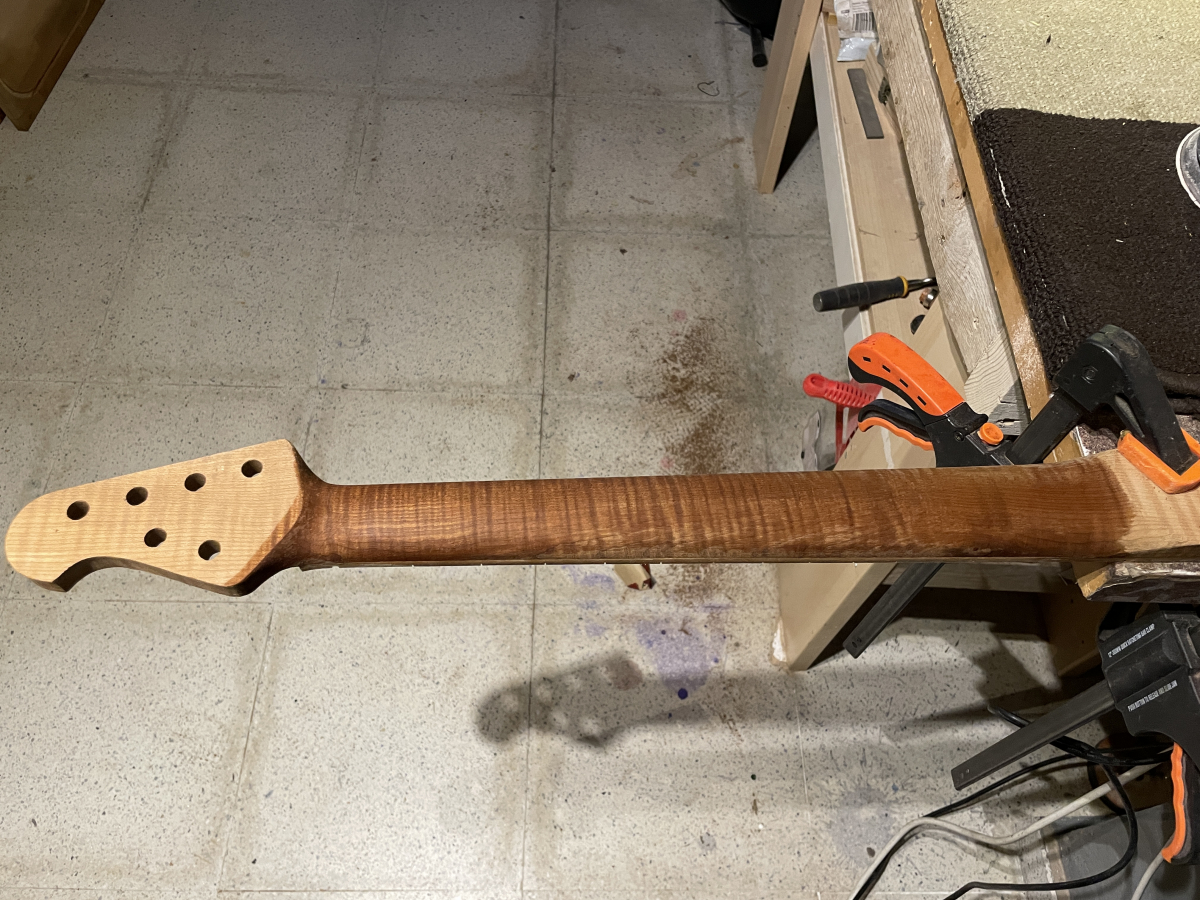

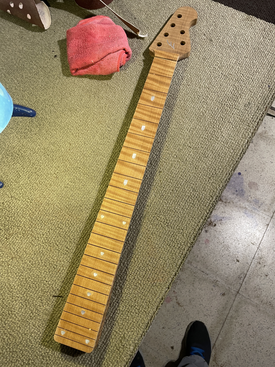

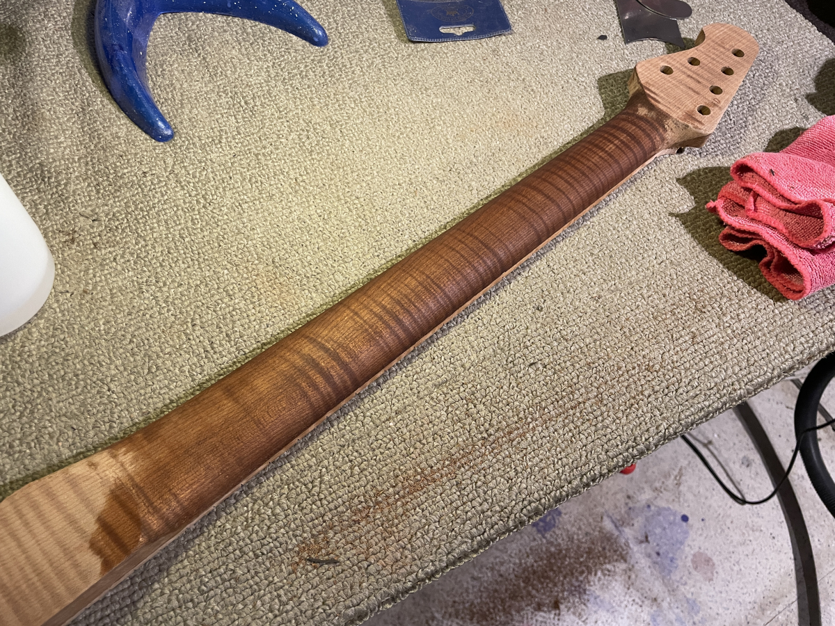

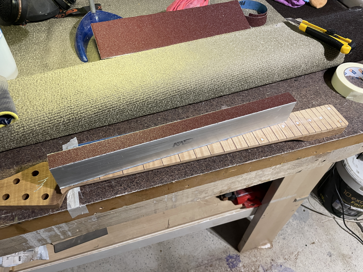

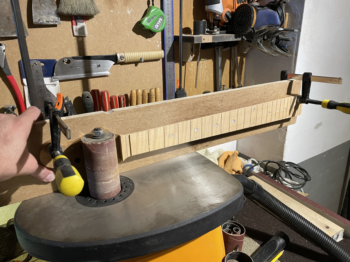

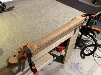

Lijado Mastil

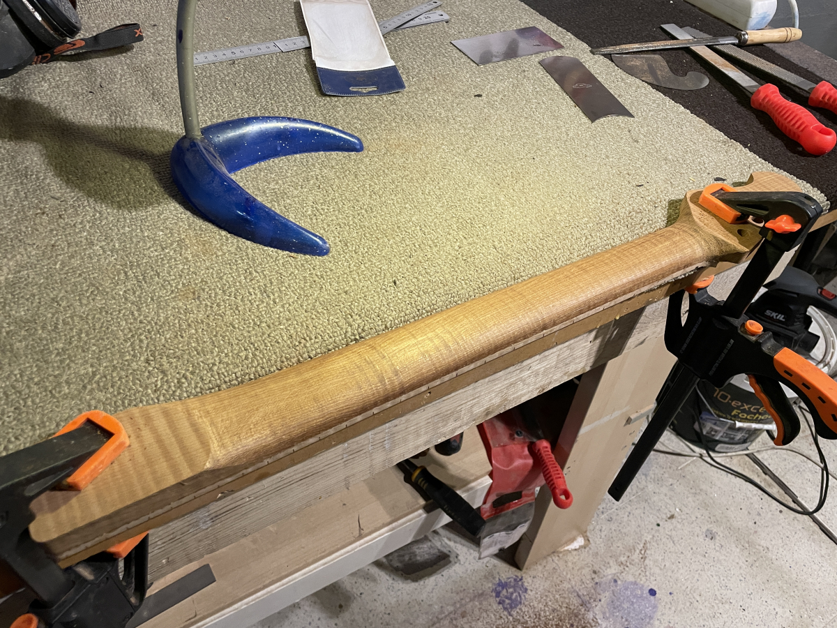

Primero pues cogemos con los sargentos y ponemos el mastil en posicion
Pues aqui tampoco detalle demasiado en fotos usando las limas y cuchillas porque bueno es un trabajo como muy fisico... primero quito con cuidao y lima muy basta las partes mas bastas del fresado, las "rebabas" mas bastaas, luego uso la lima fina y luego la cuchilla... una vez digamos tengo mas o menos todo limpio uso lija 80...

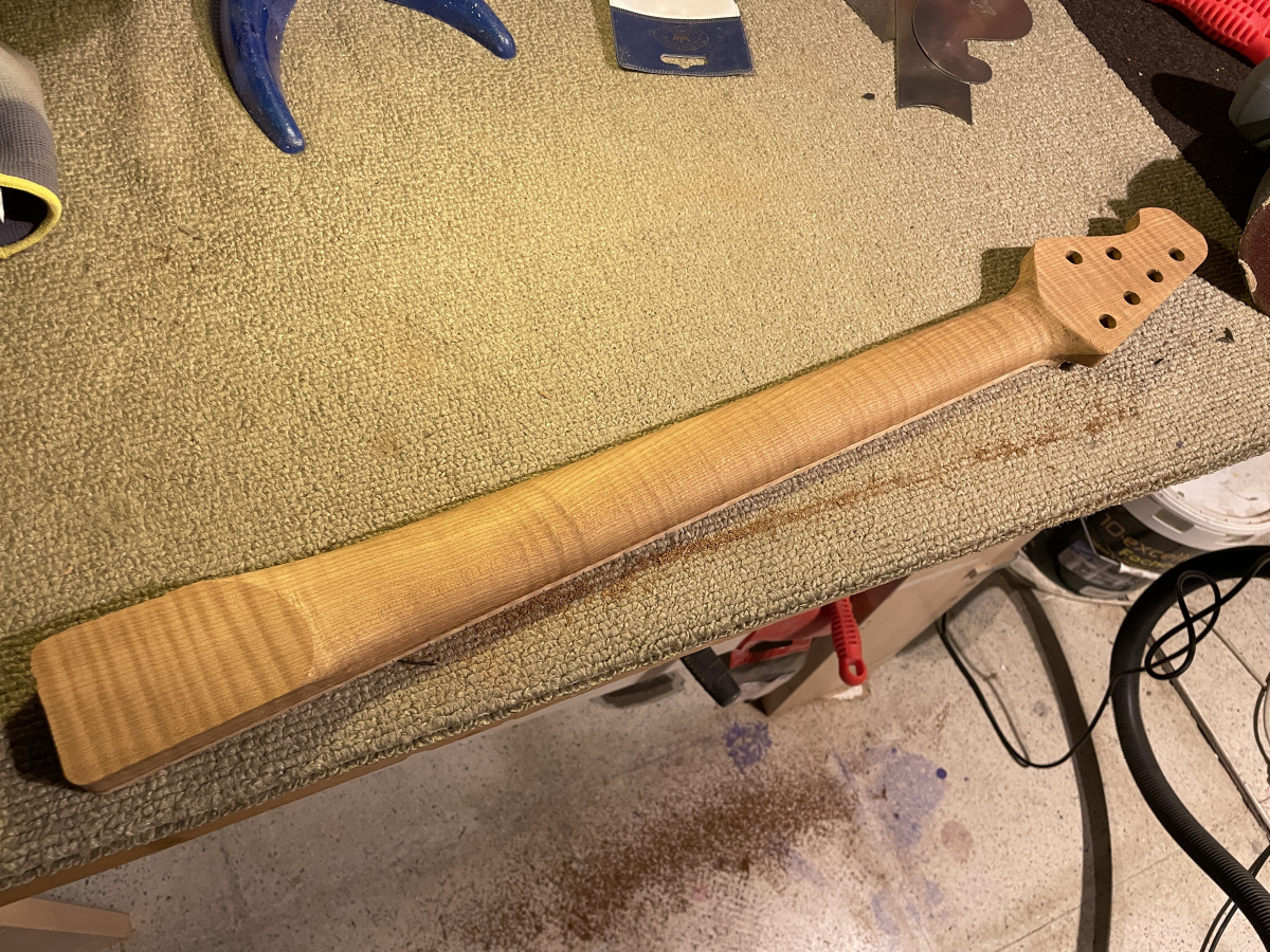

Una vez que esta todo mas o menos bien, me quito los guantes y comienzo a tocar el mastil para ver, si se siente muy plano, si esta muy curvo, si se siente en alguna parte una arista muy marcada... etc... y asi voy... poco a poco , con cuchilla de ebanista y lija 80... y aprovecho para rectificar y ver como van las medidas en traste 1 y 12.

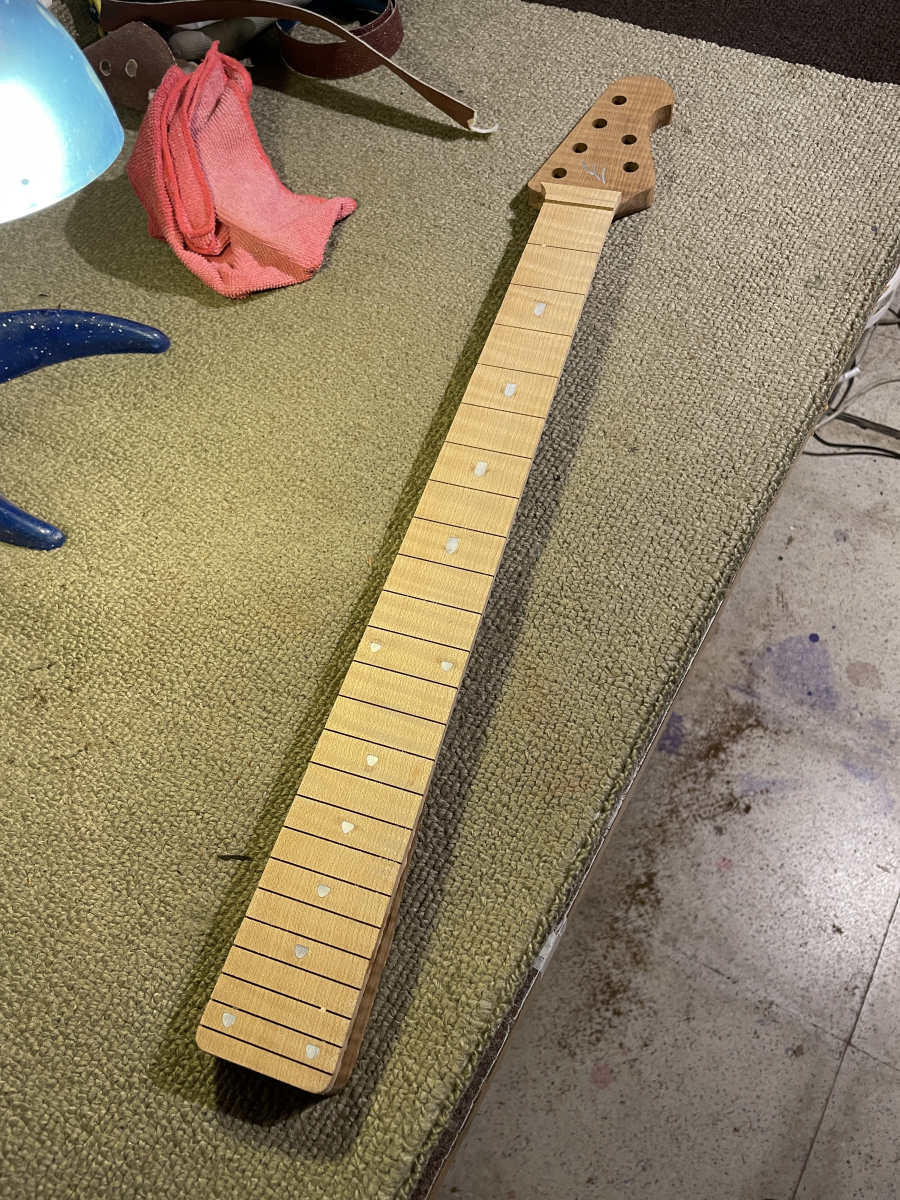

Una vez ya lo tengo mas o menos lijado proceso a nivelar la parte de transicion pala/diapason, y me creo un "Jig" para poner recto y perpendicular a la lijadora de husillo el mastil, y que quede bien rectito...
Nivelamos los inlays y mojamos para ver lo guapo del diapa
Lijado Mastil

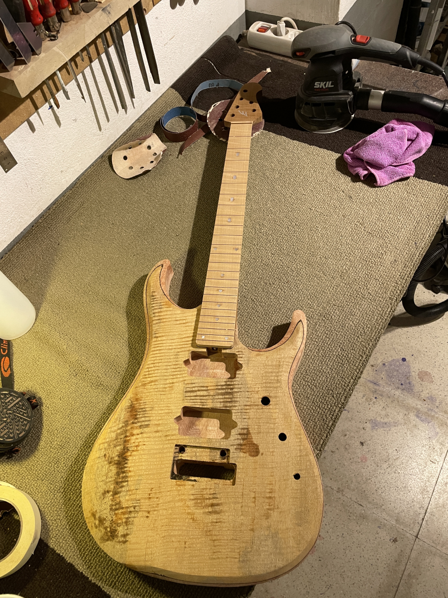

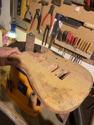

Episodio 1.5: "Corte Cuerpo y Pre Lijado"
Bueno lo prometido es deuda asi que en este episodio nos vamos a encargar de hacerle absolutamente todos y cada uno de los fresados fresosos al cuerpofen y pues ya darle una lijada muy rapida y veloz para quitarle todas las marcas de herramienta y dejar el cuerpo pues en un estado que se pueda gasear al personal! y a mi mismo claramente xD!
Vamos sin mucha palabreria...
Asi comenzamos con el bloque Cuerpo/Veneer/Tapa.

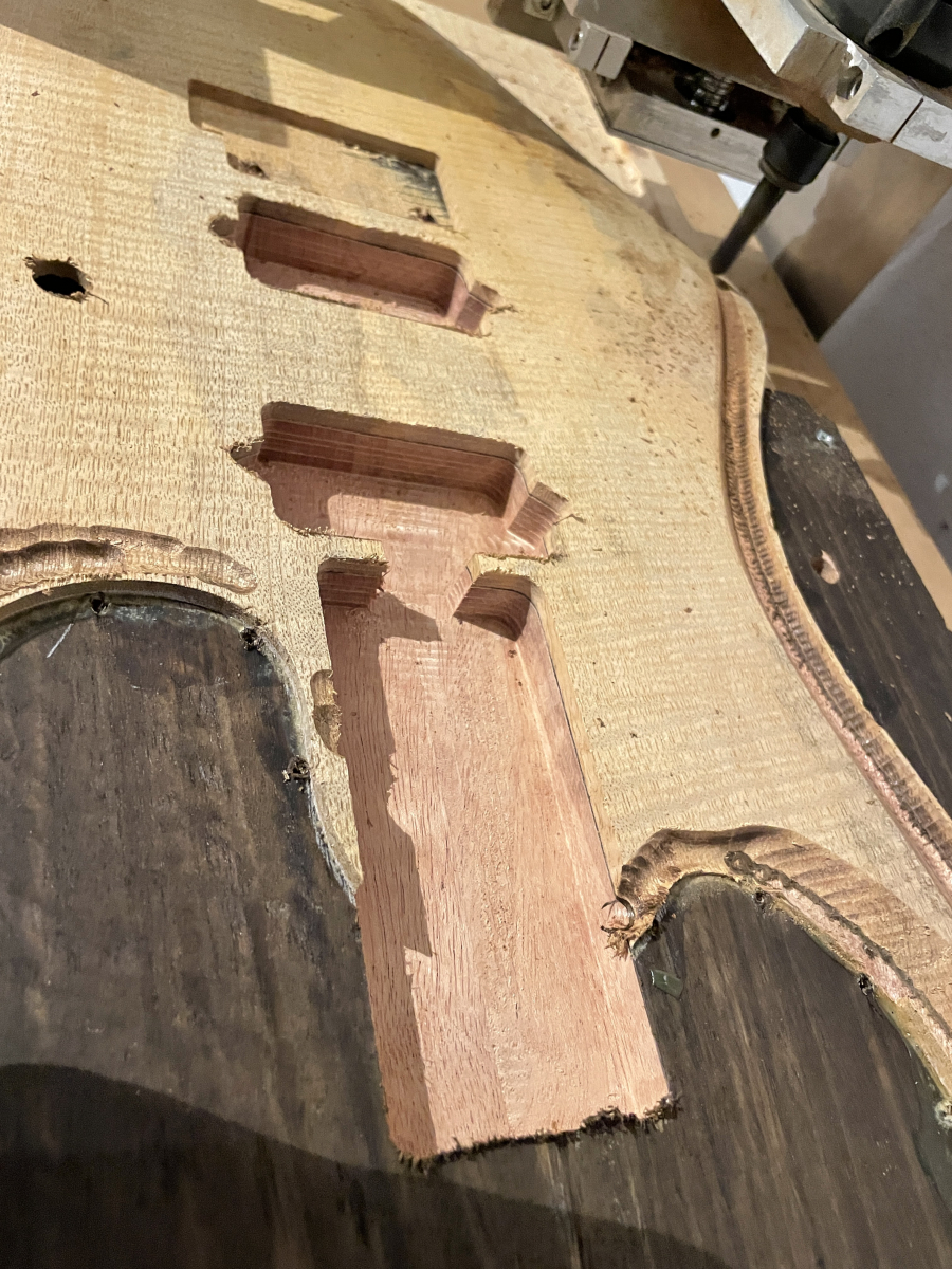

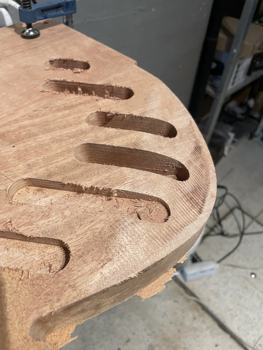

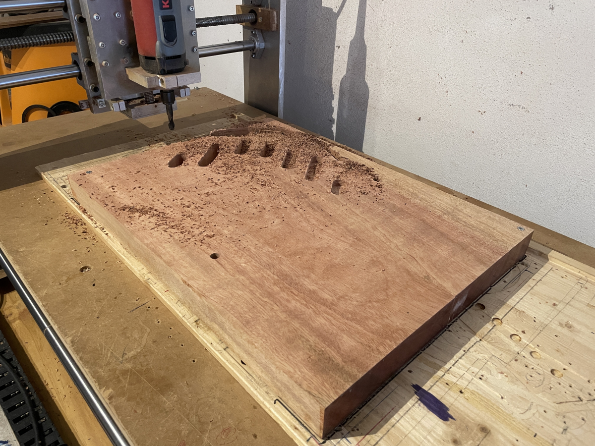

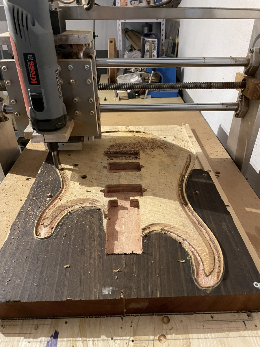

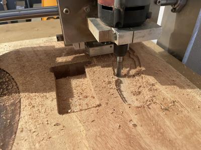

Ponemos el cuerpofen y lo primerisimo es parte trasera todos los fresados.

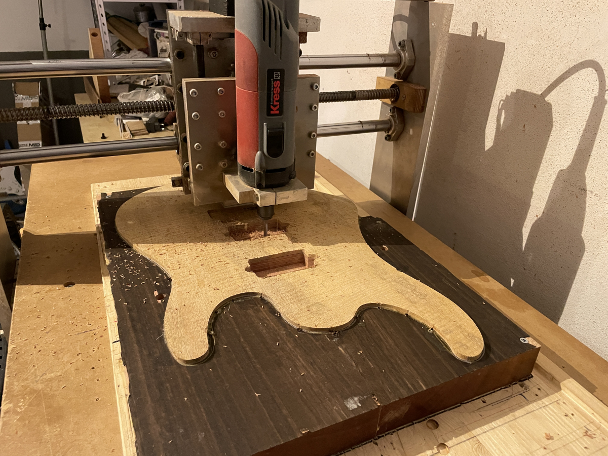

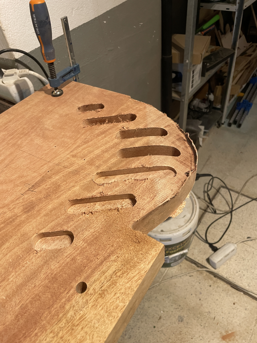

Close up de rebaje trasero (veis que deberia cambiar o afilar la fresa porque quema mucho)

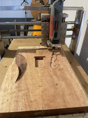

Esta hecho el fresado de la cavidad para los muelles y comenzamos con la cavidad de la electronica.

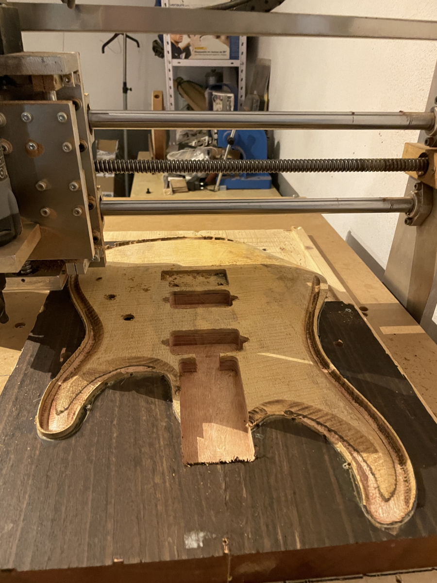

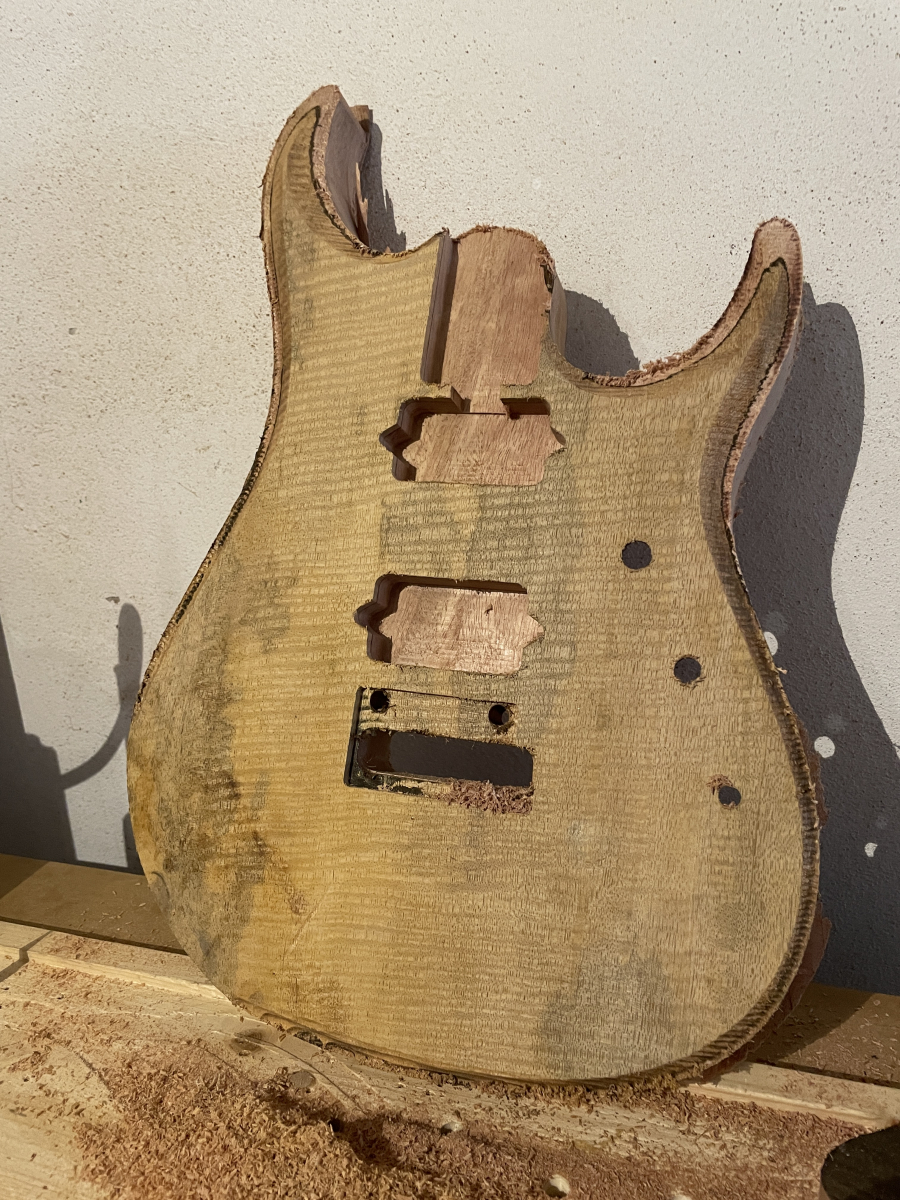

Damos la vuelta y comenzamos ya con todo el fresado delantero. Apunte... yo lo que hago es comenzar de fresa mas pequeña a mas grande, primero hago los fresados con fresa 3mm , luego los fresados con fresa 6mm, luego los de fresa de punta redonda de 10mm y finalmente fresados con fresa plana de 10mm.

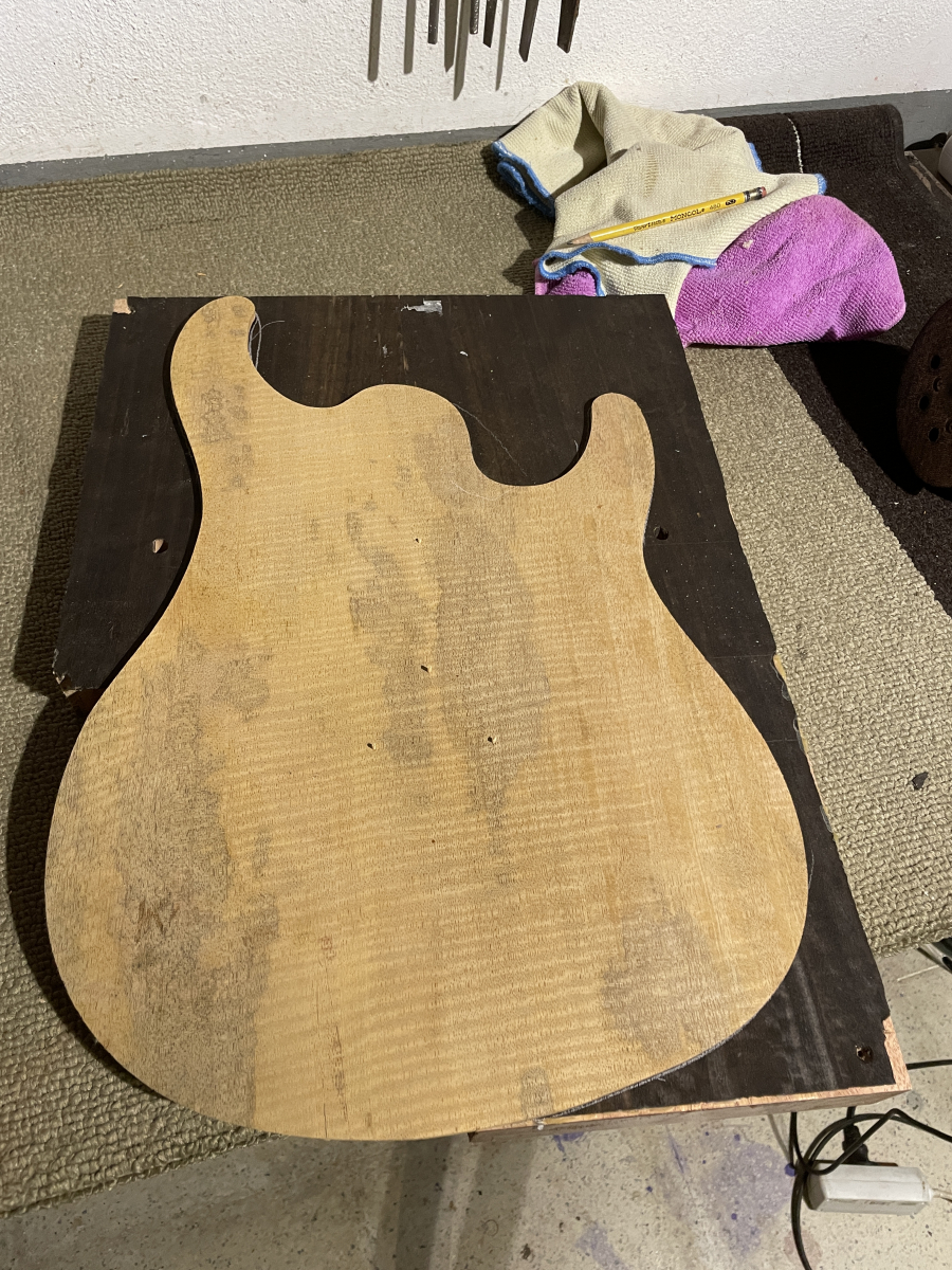

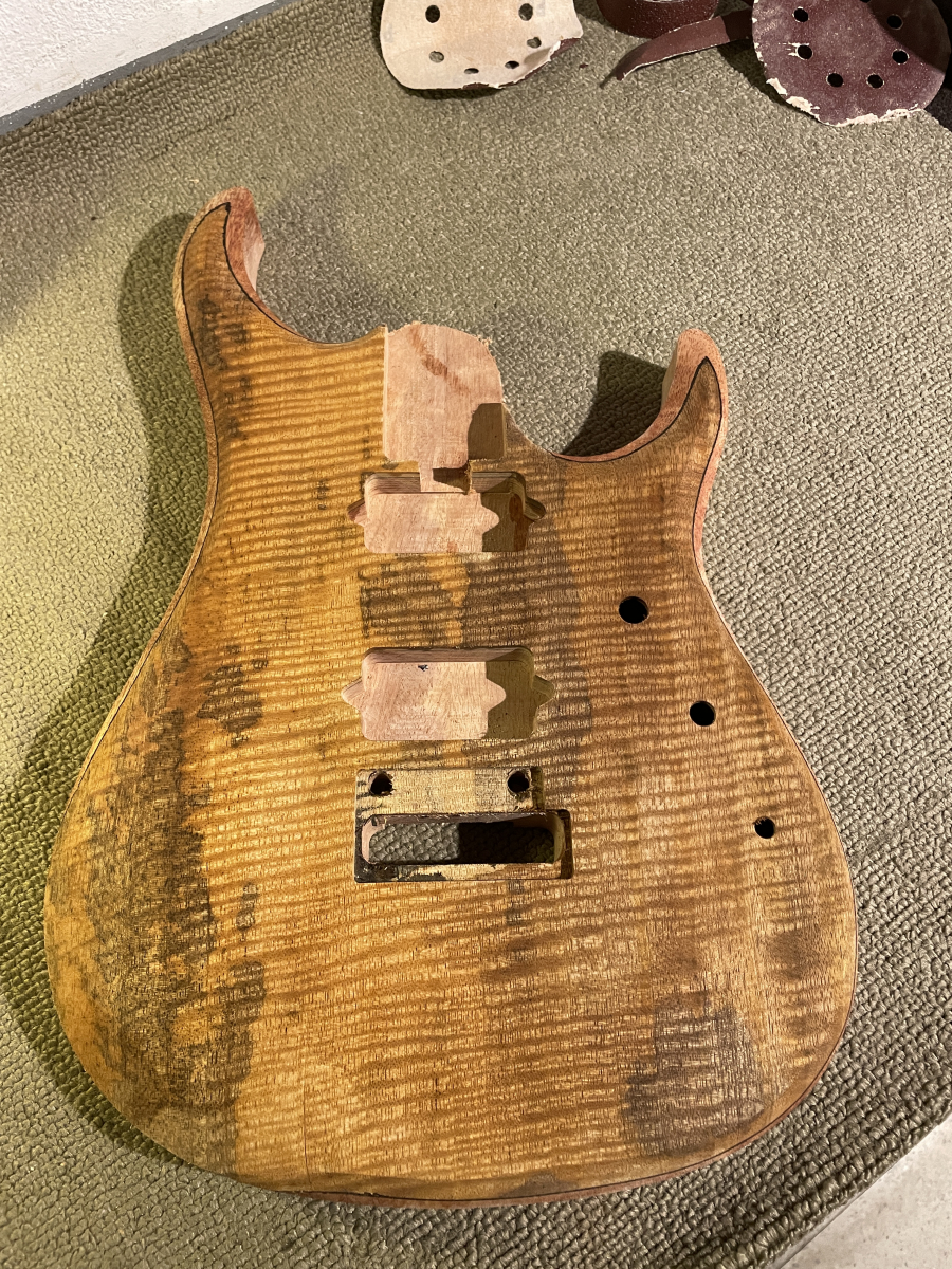

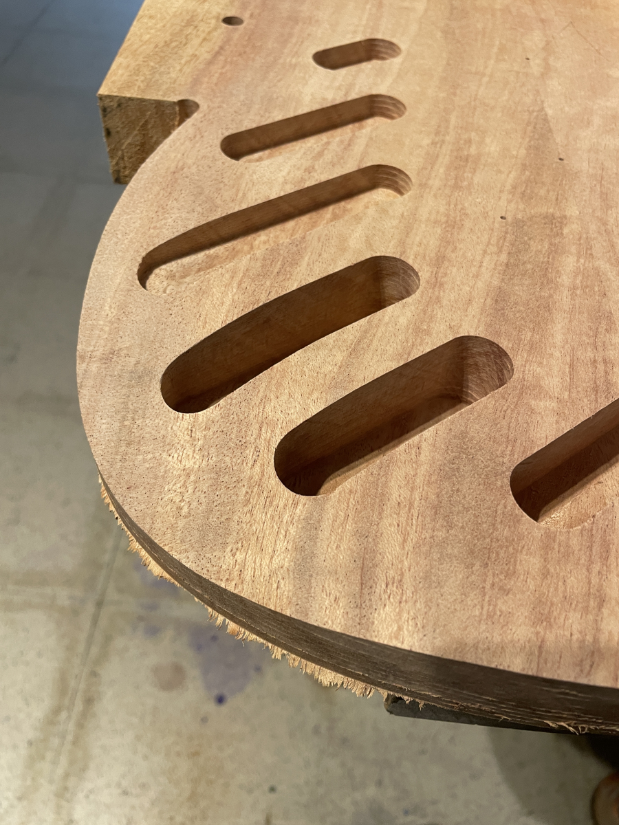

Una vez hechos todos los fresados, vamos con el corte final...

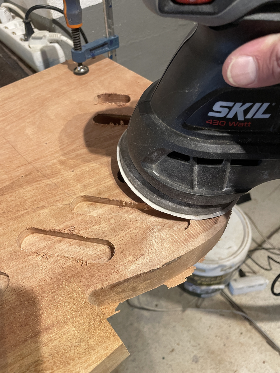

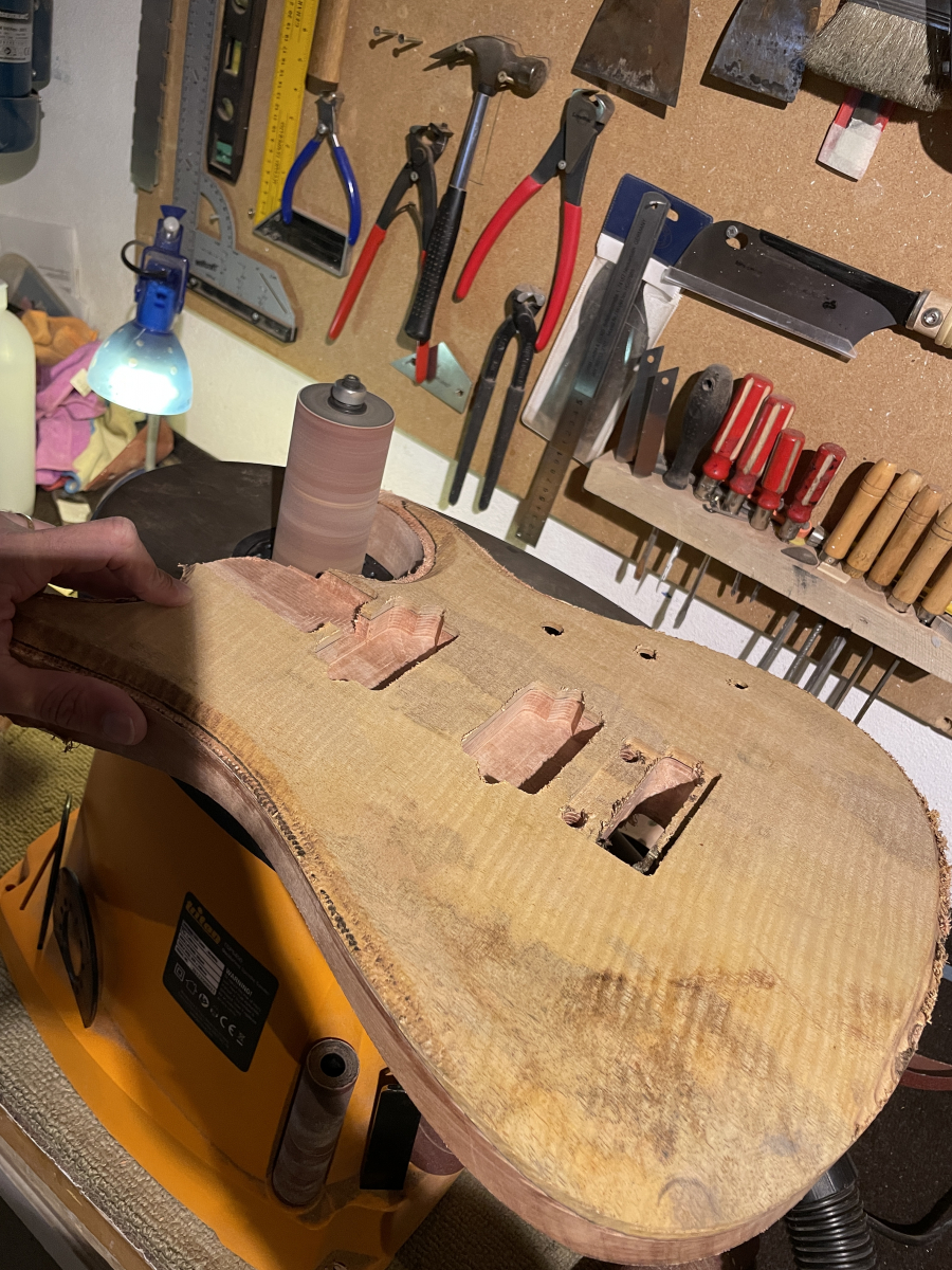

Primero voy a lijar los bordes con la lijadora de husillo

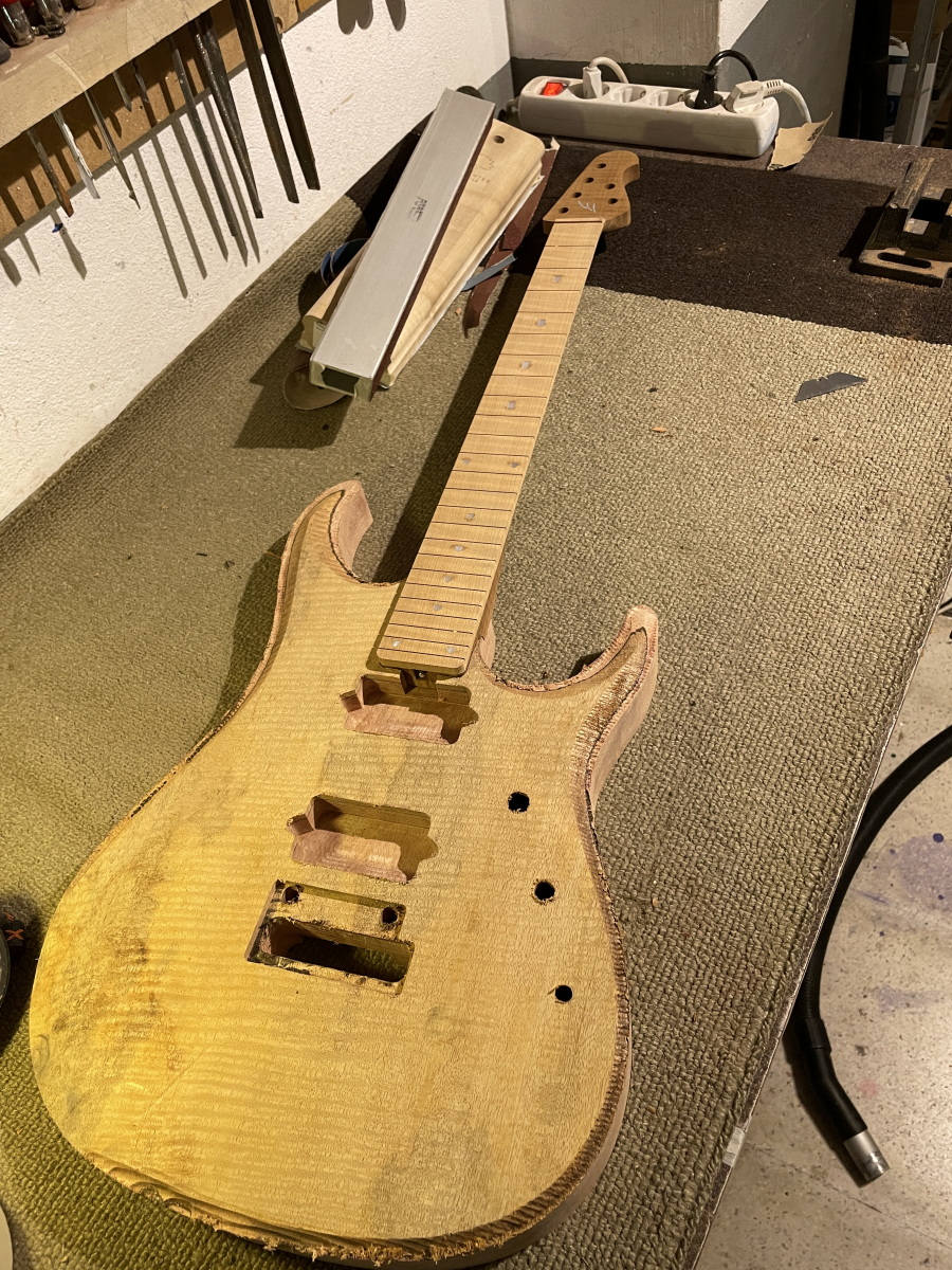

No me he podido resistir a hacer la prueba con el mastil...

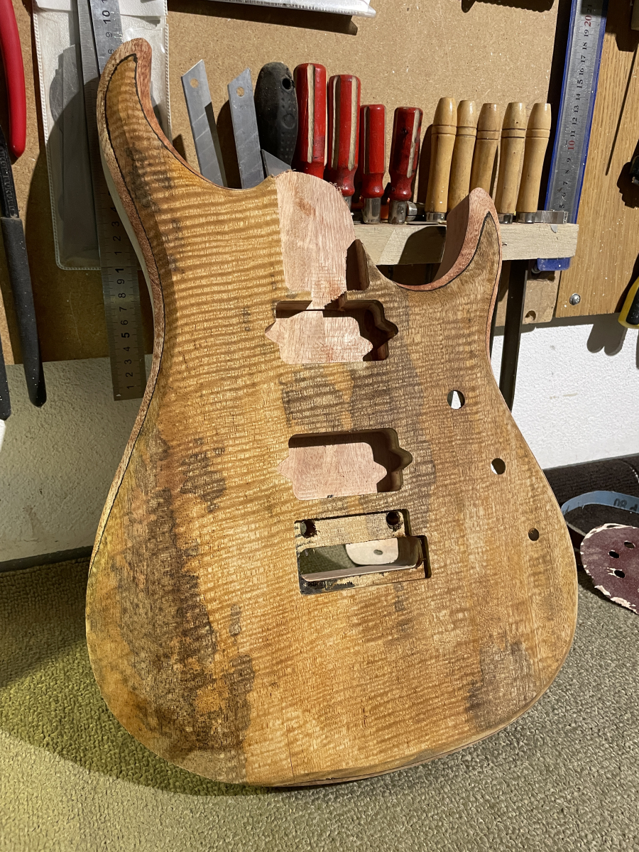

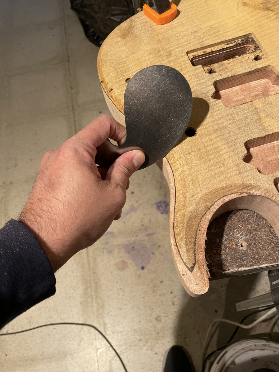

Luego le damos con lima y sobre todo cuchilla de ebanista para quitar marcas de fresa y darle buena forma a los rebajes delanteros y traseros
y despues de lija y lija y lija... TACHAAAAAAN... cuerpofen pre lijado... aun le queda bastante trabajo pero bueno es una vista previa bastante chula y decente.
Espero que os haya gustado este episodio de final de año!! Os desseo unas felices fiestas a todos, buena salida y entrada del año nuevo, que lo paseis en grande y que este 2023 os traiga muchas cosas buenas!!
Un saludo a tod@s!
