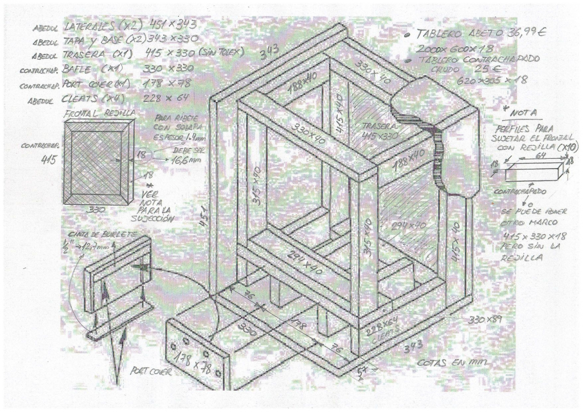

Resubo de nuevo el planucho con ya si las medidas correctas según el plano original aunque el otro también vale perfectamente...he metido algunas anotaciones extras sobre si se pone el ribete perimetral en la frontal de la rejilla, así cómo el método de sujección que puede ser con otro marco o simplemente con trozos de madera, yo los he cuantificado en 10. Cómo en el otro plano la sujeción es mediante velcro entre el premarco y el frontal con rejilla, pero con espesores en ámbos de 18 mm en vez de 10mm, y en esta ocasión se nos queda en el frontal un pequeño hueco de 3mm con el borde...si queremos darle más margen aquí, sólo tenemos que reducir un pelín los cleats de 228x64 y los de 188x40....es decir si quitamos 3 mm al de 228 también le tenemos que quitar al de 188 esos 3 mm y ya nos quedarían 6mm del frontal al borde.
Otra cosa que parece importante es el sellado de la pieza Port Cover mediante cinta de burlete para asegurar la estanqueidad

Rubiolus escribió:
Hoy he ido a pillar el material maderil para meter el Celestion Sidewinder 75 del Caballete Open Cabinet 1x12 .....por fin un hogar digno jaja....
Madre mía aún con el caballete...jejeje... ese cono se va a sentir raro encerrado después de toda una vida en libertad, no se yo si lo va a resistir :D
La 806 es una gran pantalla, vas a construir antes la estructura interior y luego panelas o al contrario?

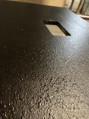

Voy a hacer una L y luego voy panelando desde el lado largo para acabar cerrando por el otro lado...así tengo más espacio para moverme que si hiciese una U...tengo intención de no meter ni un tornillo desde el exterior de la estructura, salvo cantoneras, asa y los soportes de goma de la base....luego desde dentro encolo absolutamente todo y atornillo.....
No voy a utilizar el Warnex, podía haberlo comprado hace una semana que hice un pedido a Thomann, pero aún no me había dado la ventolera de la cabina :no_lo_se: ....ahora ya es tarde, así que haré lo del soplete y un acabado en marrón que quizás me venga arriba y lo tire a pistola con un tinte de tono marrón...tengo que hacer pruebas con algún retal.....ahhh, con rejilla en marrón también y ribete en negro en un principio......si a mi lo que me gusta es planearlo :risa:

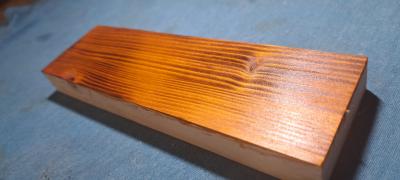

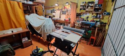

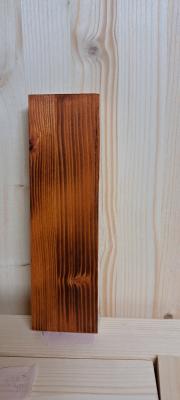

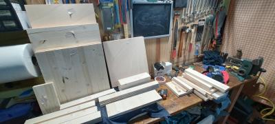

Ya estoy en marcha 💪
Hoy jornada de corte y prueba de color con retales....se queda el avellana
La semana que viene ensamblaje

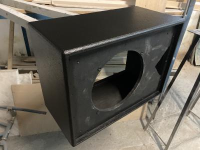

Saruman
por el 22/03/2024

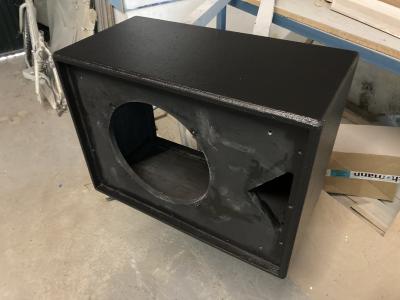

Aplicando Warnex:

Rubiolus
por el 24/03/2024
Que rico va a quedar por fuera tambièn la Thiele...unas capillas de aceitillo aplicado lentamente durante varios días 😊
