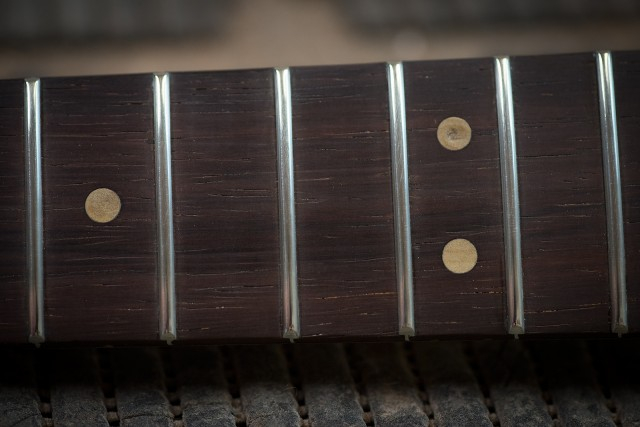

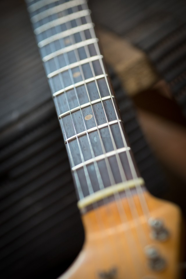

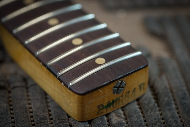

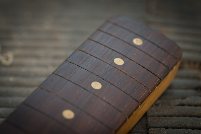

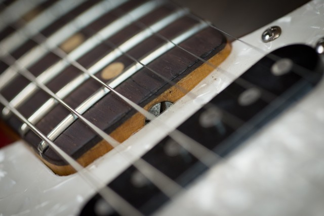

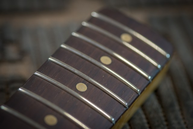

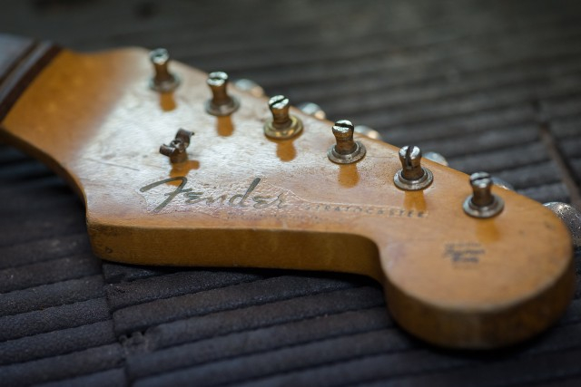

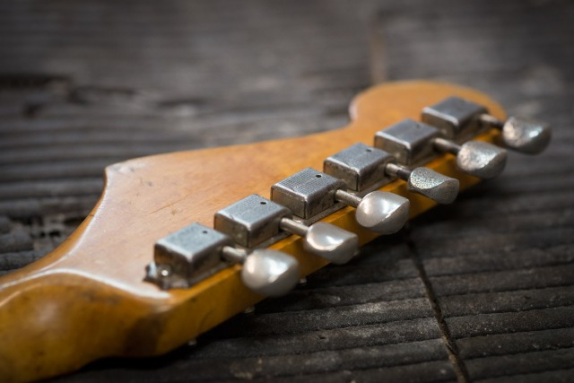

Buenas gente, aquí la tenéis recien retrasteada por el genial luthier Piornos, que ha hecho un trabajo de diez!!! :corazon:
ahora se toca que da gusto...
Antes de nada decir que el diapasón ha rejuvenecido un poco, pero es lo que hay si quería que se quedara lo mejor posible, os recuerdo que esta guitarra es para tocarla y disfrutarla, no para tenerla colgada en mi salón... Ya volverá a envejer un poco y quedar como antes. :descanso:

La verdad que quedo increíble! Primer retrasteado?

Que va!!
En teoría es su segundo retrasteo, ni de coña le hubiera quitado los trastes originales...

Se ve un trabajo muy bueno, ya va cogiendo forma, muy chulas las fotos también!

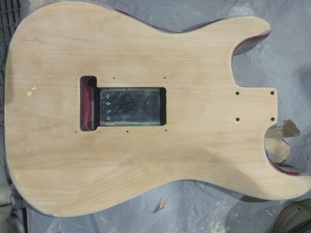

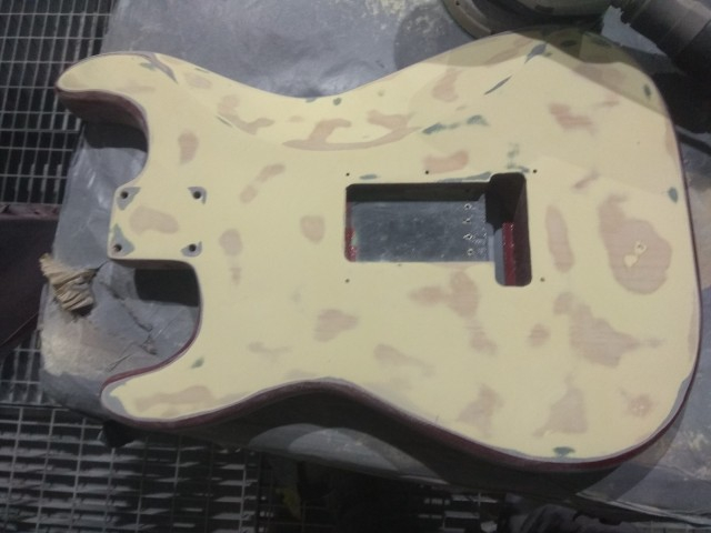

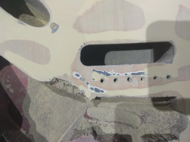

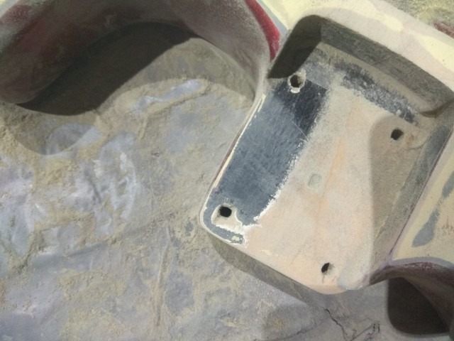

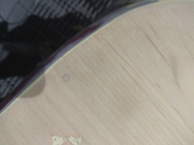

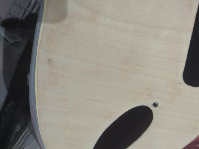

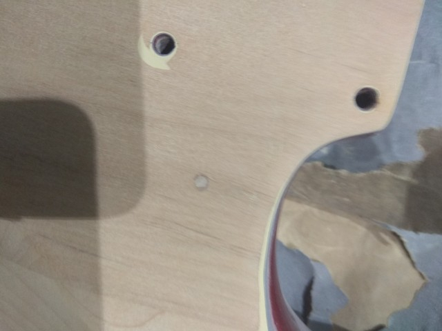

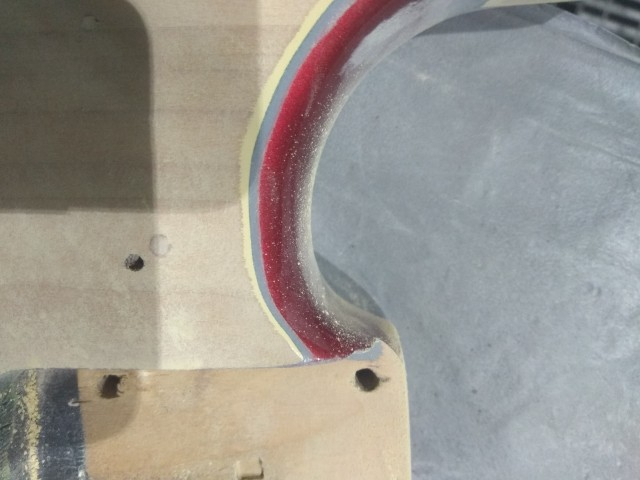

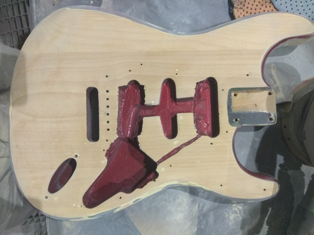

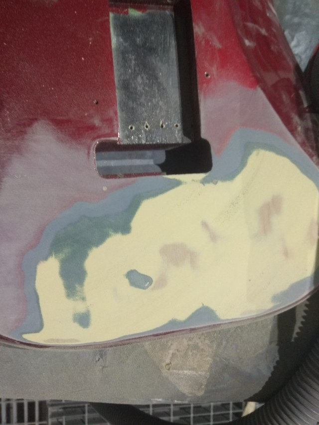

Buenas gente, por fín después de semanas de mucho curro, he empezado a lijar nuestra vieja amiga y he visto alguna sorpresilla,...
Os comento; al parecer su pintura original es olimpic white (me ha costado verla porque a penas quedaban restos)
pero por alguna razón en la misma fábrica de Fullerton la repintaron de color negro, eso lo se porque el corte de la pintura en el poquet es el mismo en las dos pinturas. Luego el cuerpo finalmente creo que es de tres trozos,...(ya lo comentaron algunos foreros y no ha sido ninguna sorpresa para mí) . Y poco más, también se ven los "dowel holes" que son unas marcas que se hacían al sujetar las maderas para cortarlas, se utilizan también para saber la autenticidad de los cuerpos antiguos, al parecer depende donde vayan es de una época u otra.

Era negra!!! Que hermosura!

Yes y al parecer no fué la única, aquí os dejo un enlace de su hermana gemela, con mastil fabricado mismo día que el mío. Se aprecia en los '' ding'' y en el poquet la pintura blanca debajo.

Pues yo he realizado bastantes pruebas con cuerpo de 2 y 3 piezas....... y casi SIEMPRE ganaban por goleada los de tres piezas..... ya que el bloque central es toda una pieza y alberga el neck pocket y puente... algo así como los cuerpos de una pieza. MUY BUENA PINTA!
Si....... tiene toda la pinta de haber sido blanca..... lo raro es ese blanco tirando a vintage white usado...... no entiendo el por qué ese tono en el blanco si nunca estuvo expuesto ....

Gracias Toni, me alegra oir cosas positivas de estos cuerpos aunque no estén bien vistos....Jejeje
A pesar de eso la verdad que de resonancia iba muy bien, incluso con los kilos de pinturas y de imprimaciones que llevaba la pobre.. :cry:
Lo del blanco, no se tampoco el porqué de hacer esas cosas, quizás no salieron bien o tenían exceso de olimpic white, mandé un email a fender pero no tenían base de datos sobre pinturas mâs allá de 1993.
