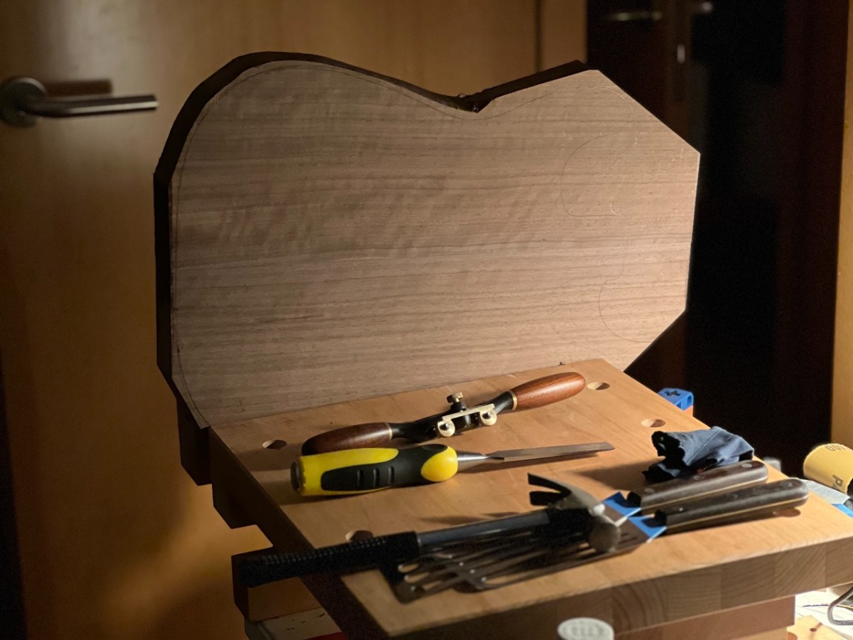

Lo primero es elegir muy bien qué cara voy a poner delante y qué cara detrás, descartando cualquier zona “fea”. Una vez hecho esto, he marcado el eje de la guitarra por delante y por detrás y he pintado el borde del futuro cuerpo con las plantillas.
Nota para futuras guitarras: no usar lápiz. El lápiz se va borrando con el tiempo a base de tocarlo y se “emborrona”. Lo mejor es usar un rotulador muy fino con tinta negra.

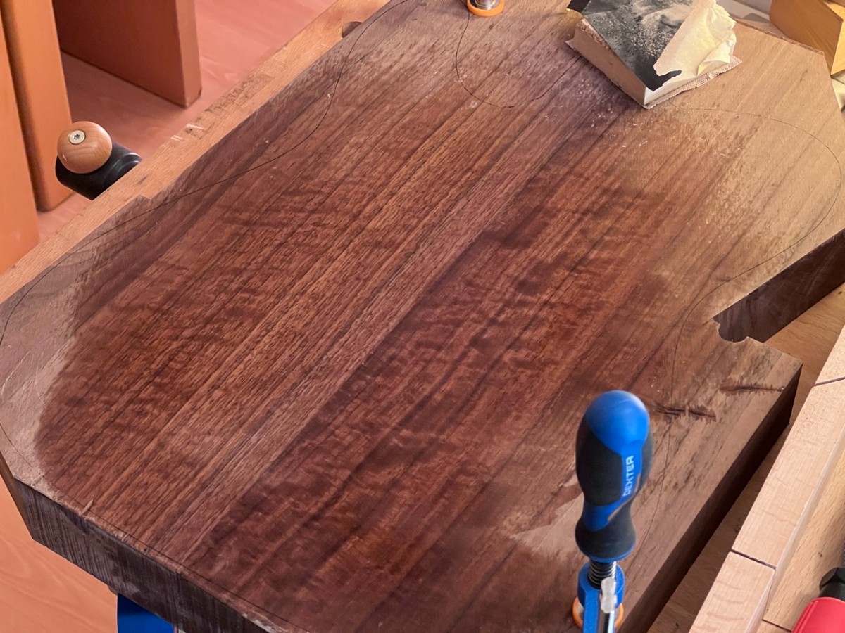

Otra cosa que he hecho es echar un poco de agua en spray para ver qué color tendría el cuerpo en acabado natural, es un truco que usan los carpinteros. El acabado es muy muy guapo la verdad.

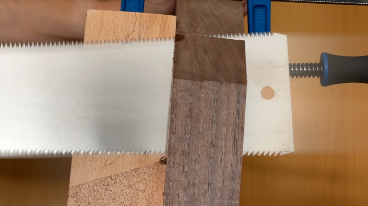

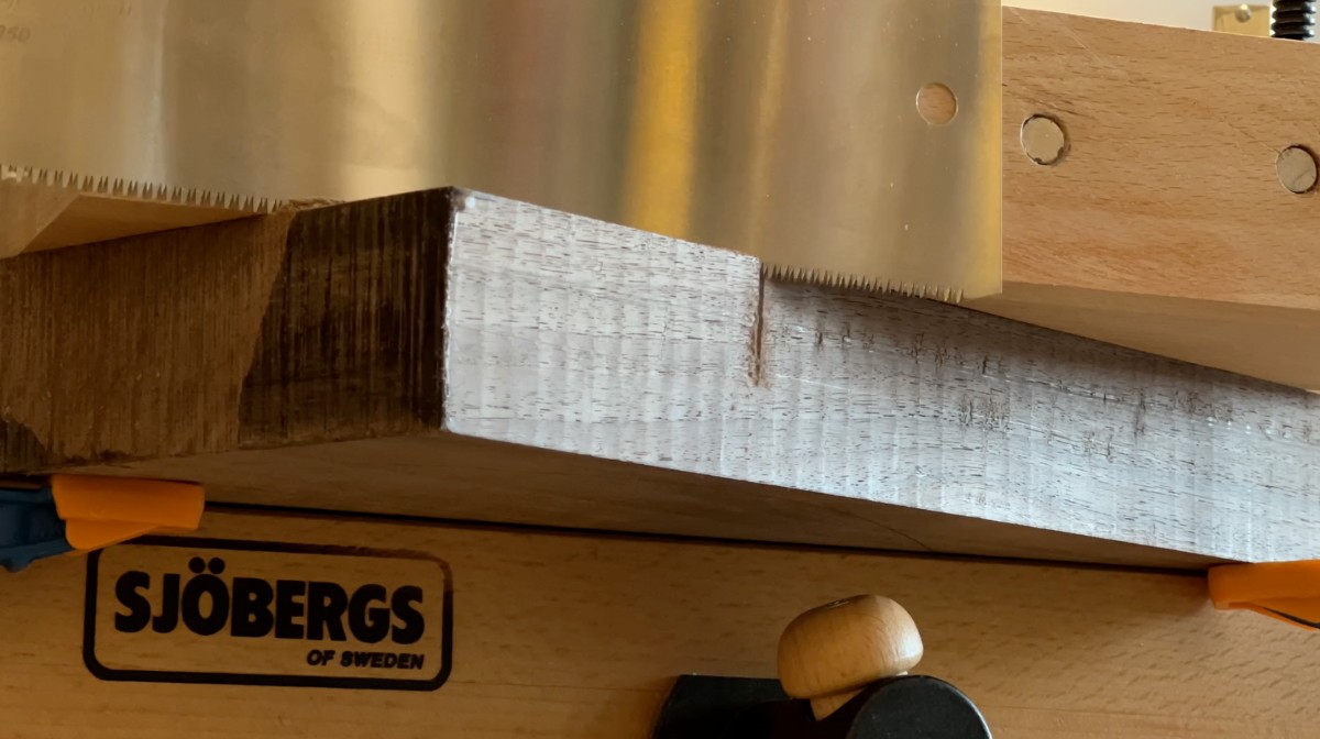

Lo que he hecho para empezar a aproximar la forma final de la guitarra es ir quitando con sierra los trozos gordos que sobran, dando un poco de margen por si hubiera algún error.
Una vez quitado lo gordo, uso el bastrén para ir haciendo las formas redondas y acercándome más a la marca de lápiz.
