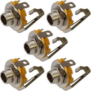

#1114 low y v1b para el canal high deben estar unidos pero para el canal low deben separarse v1b debe quedar suelto no debe ir soldados a la misma patita te adjunto una imagen
Cuando tienes el cable de la guitarra en el jack high el jack low mantiene conectado low y v1b cuando metes el cable de guitarra en el canal low este separa low de v1b
Necesitas un jack como el de la imagen tambien te recomiendo poner uno igual en el canal high asi cuando saques el high deribas a tierra el high

en el schematic se debe ver bien, yo siempre he hecho esto poniendo el conmutador doble nunca lo he hecho poniendo dos jack de entrada y creo que tienes razón y es así tal y como tú dicesbfb5dc0886a19027db08ea29f7070-2360307.jpg

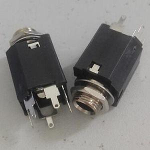

Lo que pasa es Elia que has puesto acaba dando problemas y yo prefiero para esto los Jack de plástico que usan los Marshall modernos esos que llevan los cuatro contactos
Subir
davidrock
por el 23/09/2018

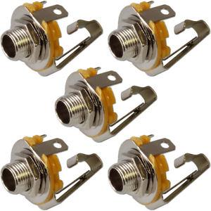

Si eso es cierto con el tiempo se dañan lo mejor seria de una vez poner de los plasticos

Esos tambien son buenos, yo los que decia eran estos, son mis favoritos:
Subir
davidrock
por el 24/09/2018
Esos son muy buenos y no fallan

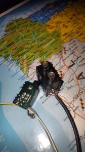

Los que tengo yo son estos, que parecen buenos. Son sacados de un amplificador hi-fi de en torno a los 80 o 90... lo mejor que habia entonces
Subir
Alvaro Garcia
por el 24/09/2018
Los he probado con un tester y parece funciona bien
