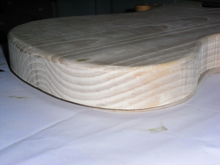

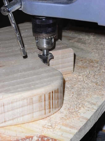

Hace un par de semanas pillé unas fresas para el tema de los cantos y, aunque aún no tocaba hacerlo, tenía tantas ganas de usarlas que no me he podido resistir. De modo que he pasado casi toda la mañana probándolas.

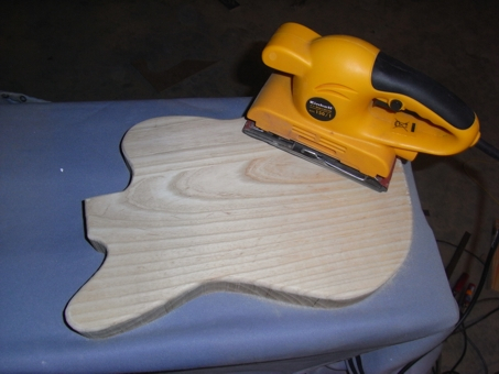

Mas tarde le dimos un repasillo con la lijadora para ver como acepta esta madera la lija, y SORPRESA!! a pesar de ser una madera muy dura, se avanza rápido con la lijadora... :aplausos: :aplausos:
Y tras un rato para quitarle un poco las asperezas dejadas por la fresa, he aquí el resultado de una de las Jaguar, pues la tele va con bindings.
