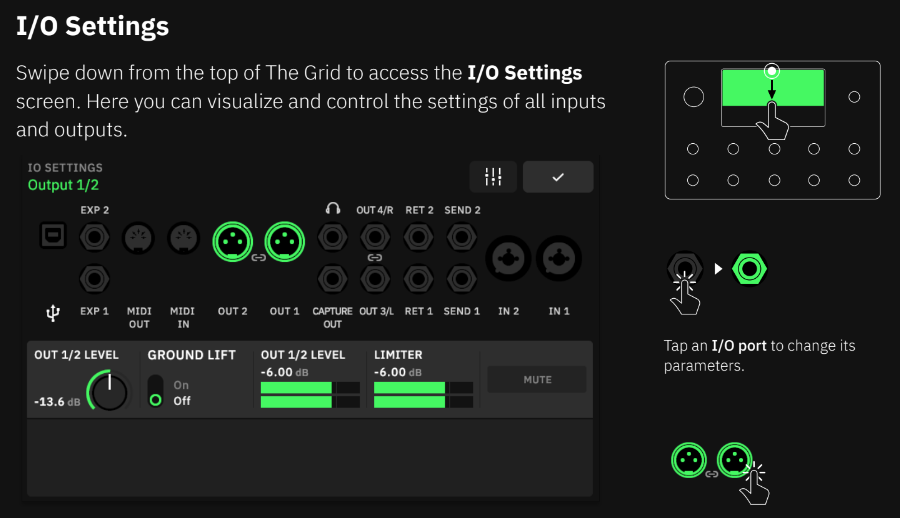

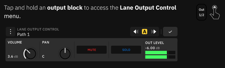

No sé si estoy entendiendo bien la cuestión, pero hasta donde yo he descubierto, hay 3 maneras de controlar el volumen de los presets (sin usar bloques adicionales o el propio master del bloque del ampli o la captura):
- Master Volumen: Ajuste global.
- Lane Output Control: Ajuste por preset (y por escena). Manteniendo pulsada la salida en la rejilla (ej. el bloque "Multi out")
- I/O Settings: Ajuste por cada salida. Deslizando desde la parte superior y seleccionando la correspondiente salida.

Tienes razón. No había leido eso. Sin tocar el volumen del ampli. El lane output es entonces la única manera que se guarda con el preset ademas del propio volumen.
Pues el lane output es la única manera que se salva en el preset.
