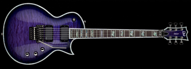

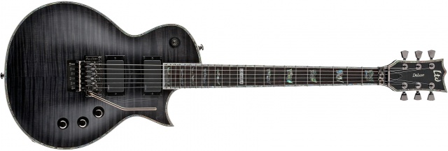

Entrando en materia les presento los dos colores disponibles para este modelo.
Yo les hablare sobre el primer modelo que en si es lo mismo solo que el gráfico y el color cambian.

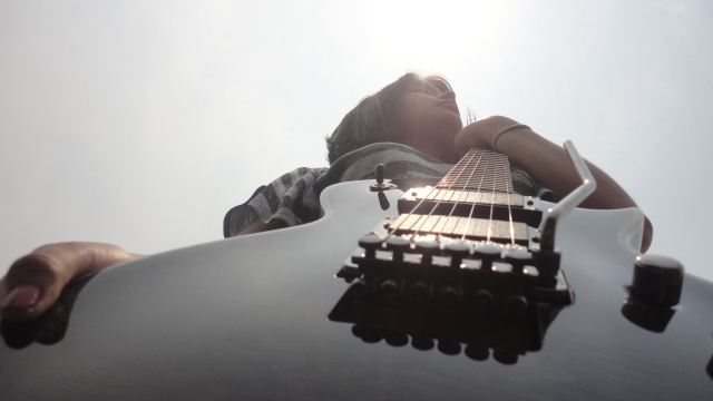

(A falta de un pedestal use a mi novia >.< )

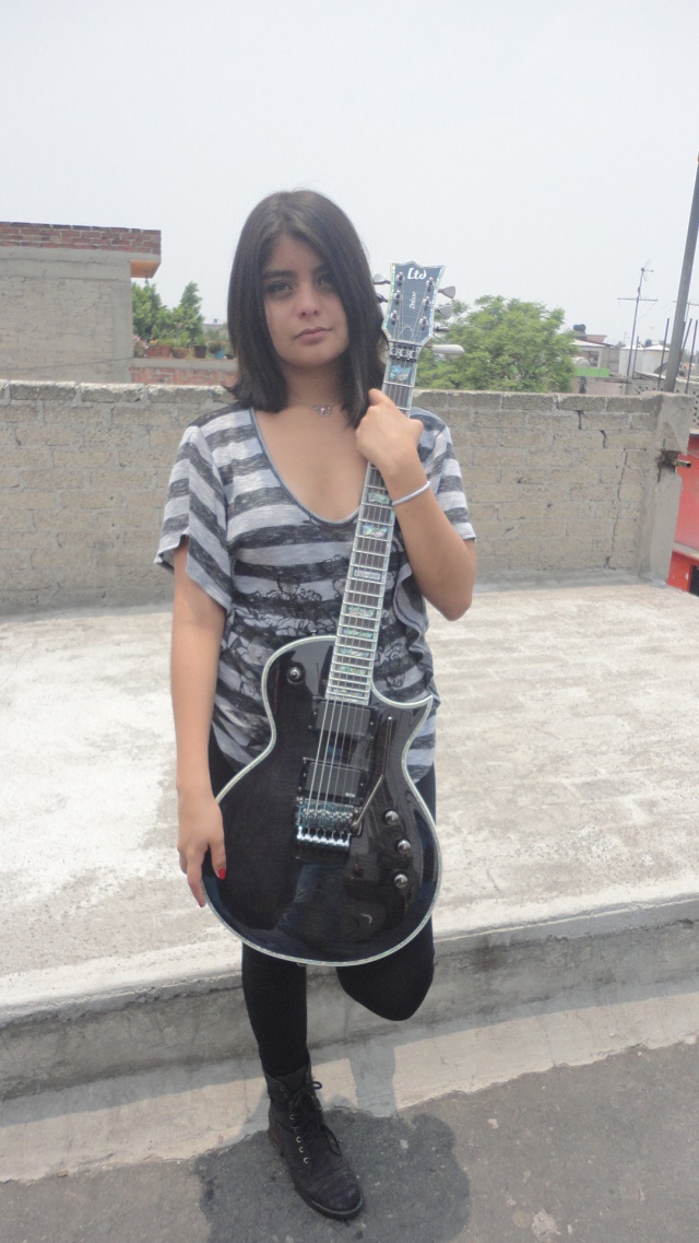

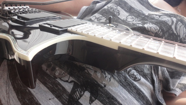

Si bien muchos no son fan's de las guitarras estilo Les Paul para muchas personas como yo resultan de lo mas atractivas. ( como dato curioso le puse el nombre de mi novia ya que tienen el mismo cuerpo.) La primera vez que la tuve en las manos me resulto de lo mas comodo ya sea para tocar de pie oh sentado.

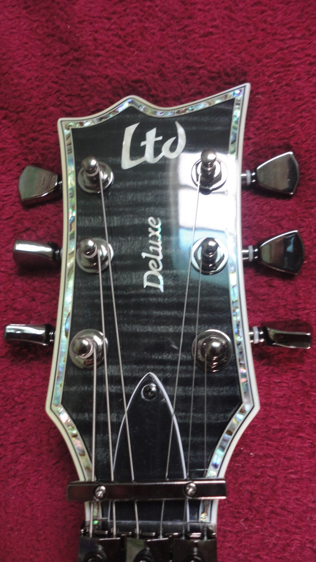

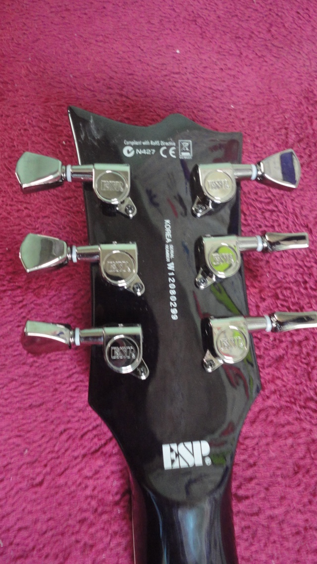

La pala que por cierto tiene un diseño muy coqueto y llamativo, cuenta con clavijeros ESP que si bien no son lo mejor que tiene esta guitarra son de buena calidad y cumplen con su función eficazmente, además de que no son tan necesarios debido al maravilloso Floyd Rose con el que viene la guitarra de lo cual hablare mas adelante....

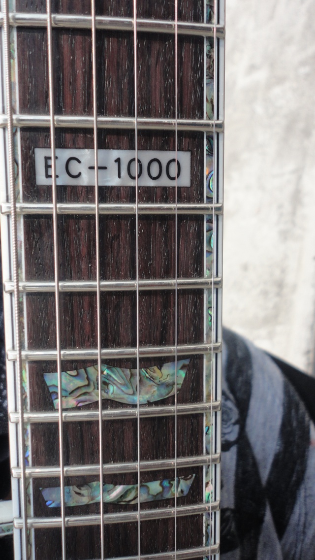

De nuevo recordando la primera vez que toque con la guitarra me pareció muy cómoda en todas sus partes, no se diga del mástil ya que pensé que al ser un modelo como este me encontraría con un mástil grueso, pero no fue así es un mástil delgado y cómodo enfocado en la velocidad en una escala 24-3/4", cuenta con 24 trastes con incrustaciones en los inlay de "madreperla", en una construccion set neck con cuerpo de caoba tapa de Arce flameado y el diapasón con palo de rosa.

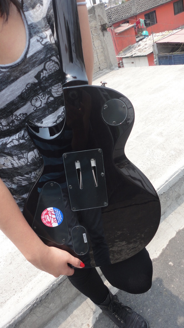

En realidad no tengo mucho que decir del cuerpo mas que me resulto un poco pesado a los cuerpos que estaba acostumbrado además por ser de caoba, nada grotesco en comparación de una Ephiphone oh una Gibson, el cuerpo viene decorado con la orilla de madreperla, por detrás encontramos la tapa que nos da acceso a los muelles para el floyd rose,la tapa de la batería, la tapa donde se encuentra el circuito y la tapa del selector de pastillas.

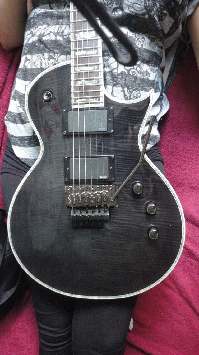

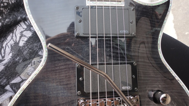

No quiero meterme mucho en este mundo de las pastillas, así que solo mencionare que cuenta con un par de pastillas activas EMG 81 en el puente y EMG 60 en el mástil, mi primer sistema activo que me dejo sorprendido y por supuesto me fascinó para esas distorsiones pesadas y esos solos *w*, en cuanto a limpios prefiero no meterme en eso como ya mencione, solo puedo decir que usando bien tus efectos logras sacarle un sonido desde muy cálido y cristalino hasta uno regordete y opaco, obviamente nada como un par de seymour duncan.... La guitarra cuenta con 3 potenciometros uno para la pastilla del mástil otro para la pastilla del puente y un control de tono que a mi parecer nos ofrece mayor versatilidad que otros modelos de la serie 1000.

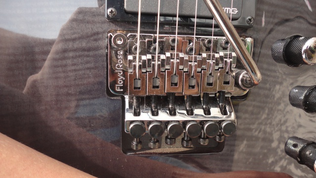

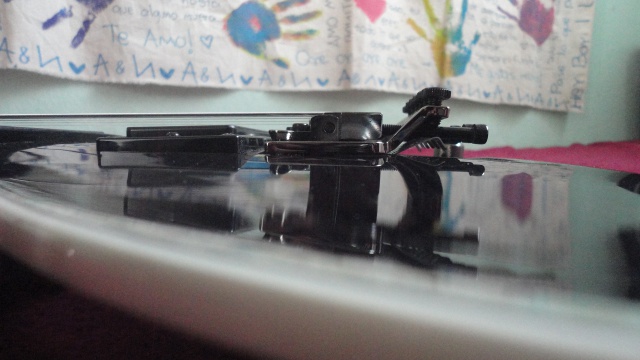

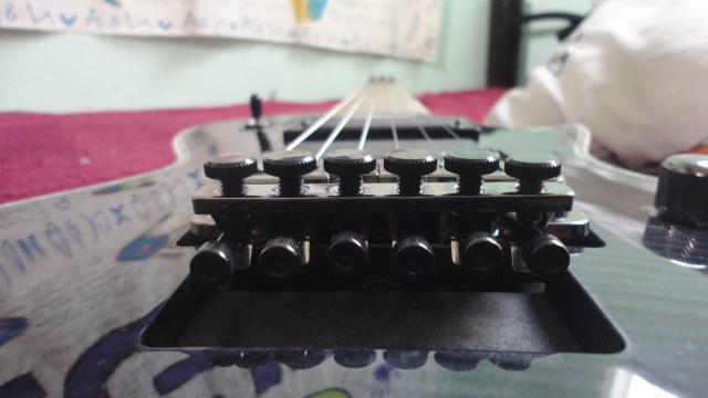

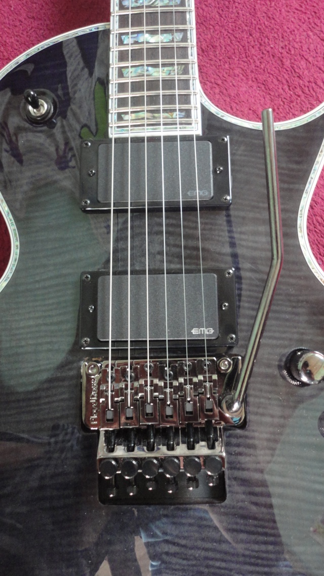

Aquí esta la principal razón por que la que seguro escogiste, escogerás este modelo... El floyd rose con el que viene esta guitarra (Floyd Rose 1000 Series) uno de los mejores floyd existente casi tan bueno como un original, tampoco quiero adentrarme mucho en esto ya que no tengo demasiada experiencia con floyd de este tipo, siempre tuve floyd liscensed que dejaron mucho que desear, eh visto varios vídeos sobre este floyd en el que parece que quieren destrozar la guitarra a palancazos y este no desafina nada, personalmente pude comprobarlo es de una calidad excelente en verdad vale la pena pagar un poco mas por este componente extra.La accion no es ni tan baja ni tan alta digamos es media, pero demaciado comoda.

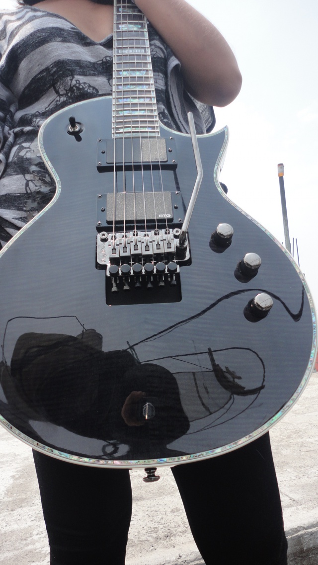

Lo ya dicho en varios post viene sin estuche... La verdad es una lastima pero por el precio no se puede exigir mas de lo que te están entregando. Tuve un par de inconvenientes con mi guitarra cuando me la entregaron, venia desafinada el floyd muy alto y con la altura de las pastillas desajustadas, quizá no parezca gran cosa pero es un poco molesto que no se preocupen por pequeños detalles, en fin dejo una imagen.
Bonus
Me hubiese gustado dejar un vídeo pero por falta de tiempo no lo hice además creo que tener esta guitarra escucharla vibrar tenerla en tus manos es una experiencia única e irrepetible, y creo también que cada guitarrista tiene su estilo ya sea en su ecualización, en sus efectos, oh en la manera en que cada uno la explota, así que les dejo algunas fotos....

hola muy buena review yo tengo una y es espectacular el mastil para mi es de lo mejor y cuando la cormpre si traia el floyd ajustado talvez lo hicieron en el lugar en donde la compre ,estoy totalmente de acuerdo contigo este floyd es muy bueno lo uso constante mente y no me desafina ,no he llegado a probar el original pero si este es tan bueno no me imagino el original como sera , si no estoy mal las incrustaciones de la guitarra son de abalone.

#3 Yo tampoco lo eh probado pero todos dicen que es excelente y pues si este hace maravillas no me imagino el original oh un schaller, en cuanto alo de las incrustraaciones no estaba seguro ya que en algunas paginas aparece como madre perla incluso en algunos review de ec-1000 por eso decidi ponerlo entre comillas ojala alguien nos saque de la duda, gracias por pasarte!
