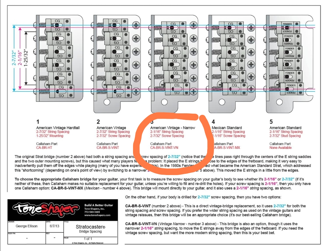

arkaitz
por el 01/10/2024
#63 ¿te refieres a el puente de 6 tornillos en vez de 2? Lo que yo tenia entendido que todas las de pala ancha llevavan un espaciado entre selletas distinto .Es mas, encontre un grafico que lo corroboraba.Mi special llevava puente de 6 tornillos en vez de 2 creo.
Subir
arkaitz
por el 01/10/2024
No se si alguien tiene por ahi a mano el grafico del que hablo.En algun otro hilo lo habiamos puesto y lo que digo es lo que parecia indicar en el grafico
Subir
arkaitz
arkaitz
por el 01/10/2024
Aqui esta el grafico que digo
Subir
BudSpencer
por el 01/10/2024
Las special y performer llevan el vintage narrow, que si te fijas, aunque sea algo más grande la separación de tornillos tiene el mismo espaciado de cuerdas moderno que el de 2 puntos. Es el que te marco.
El que tiene las cuerdas más separadas es el vintage normal, número 2 en el gráfico. Ése lo montan las AVRI y original.
Subir

BudSpencer
por el 01/10/2024
#69 No te lo digo por nada, es solo por evitaros líos si un día os da por cambiarle el puente a ti o a alguien que lo lea. Yo estuve en esa tesitura con mi special en su día y es muy fácil equivocarse.
Subir
2
arkaitz
por el 01/10/2024
De acuerdo,ahora me dejas todo claro.Parece que estaba confundido
