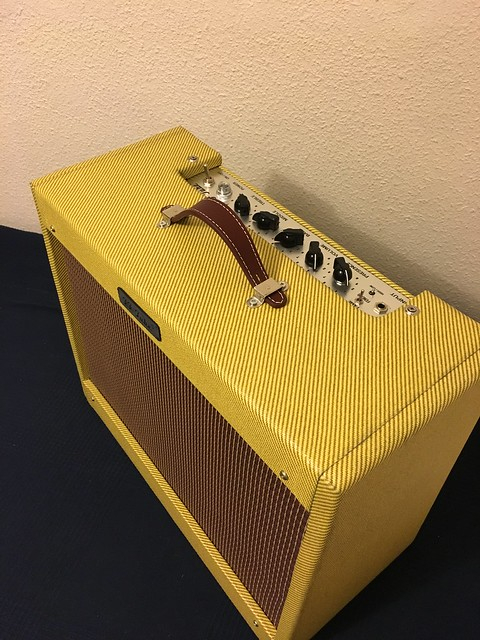

Un consejo.. yo en mi mueble tapizado con tweed, tras dos manos de gomalaca, le di un frotado con estropajo (del verde de fregar los platos, el tipico), sin apretar demasiado.. esto se lo hice tras cada mano o dos manos.. y le di un total de 6 manos de gomalaca.
Al final consegui que el pelo del tweed no fuera pastoso, y que al tacto el mueble fuera suave (sin levantar demasiado pelo). Con la gomalaca, se queda como pastoso, y aun seco, se quedaba al tacto, no se como decirlo.. feo. Al darle suave con el estropajo, consigues un tacto mucho mas agradable.
La brocha, redonda de pelo mediano (ni corto, ni muy largo) suave.. y segun veas tu, aprietas mas o menos.. lo importante es darle al hueco que van haciendo los nervios del tweed, para que la goma laca penetre en la tela (sin llegar a la madera).. si le das con brocha plana, es posible que solo le des goma laca a la parte superior y no penetre en el tweed..
Paciencia, manos finas de goma laca, estropajo y tiempo de secado.. no seas impaciente.
Pdta.- por mi poca paciencia a veces, una de las manos no lo deje secar y el estropajo dejo marcas verdes.. y volvi a dar goma laca.. Al final el mueble, a quedado con un verdor en las esquinas y pliegues que le hace parecer mas viejo de lo que realmente es.. A mi y a todos los que le he enseñado el mueble, les mola.. pero no saben de donde viene ese color jajaja..
Mi mueble acabado y lacado:
