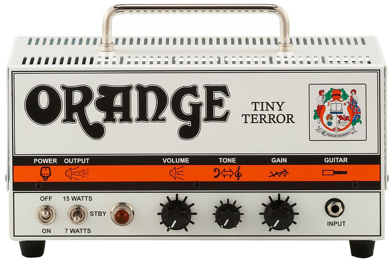

Yo, para liarte un poco te haría estas propuestas...
Orange Tiny Terror
ORANGE TINY TERROR - Thomann Cyberstore Español
Un ampli sencillo de 15 W de clase A (suficiente para ensayar), que puedes bajar a 7 W para saturarlo más y del que se habla bastante bien.

Orange Tiny Terror

gracias por las sugerencias pero como poko necesito uno de 50W,30 se me quedan algo cortos..no solo es para ensayar si no para hacer los conciertos pequeños(de no mas de 300 personas)si encontrais algo "bonito" por hay de 50W a valvula me lo poneis,lo del vlveking lo decia porque tiene muy buena pinta en precio y calidad,o por lo menos eso aparenta
