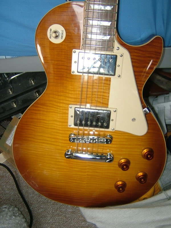

buenos amigos foreros como dice en el titulo , tengo algunas dudas sobre esto, ya que estoy pensando en hacerla en mi viola .
el caso va asi, me regalaron una les paul de epiphone en color cherry como esta:

y quisiera dejarla en este color :
[ Imagen no disponible ]
Se que tambien podria mandar a pintarlo pero no me confio mucho.
Por lo que tengo entendido para decolorar una guitarra tiene que estar expuesta al sol por mucho tiempo (lei por hay que puede demorar hasta 1 año ).

La pregunta seria si eso es efectivo, al exponerlo al sol mucho tiempo malograria la madera? , cambiaria el color al que deseo?, lei algo como que las guitarras de antes se pintaban de una manera diferente a las de ahora por eso su decoloracion , no se exactamente como esten pintadas las epiphone de hoy en dia , cuanto demoraria si lo expusiera al sol para que llege a ese color? o es mas efectivo pintarlo (cosa que no deseo XD ) .

Ni te molestes porque no va a cambiar el color... si quieres la guitarra en ese color o la repintas, o la vendes y compras otra... es más, hasta habría que estudiar lo que pones de la richards porque la nitro no "decolora" en el caso de la gibson, si es cherry siempre va a ser cherry, cuarteará, se caerá la laca, pero no se convierte en una honeyburst... más bien parece que la hubieran repintado sin quitar los plásticos
La epiphone es poliuretano y es muy estable, así que la puedes dejar 50 años al sol que se la comerán los pájaros, pero ya está... por tanto, ya te digo que ni lo intentes porque no vas a conseguir nada y tampoco es bueno que a la guitarra le pegue el sol directo, no hay necesidad... aún si fuera nitro, con el tiempo lo que hace es amarillear un poco, pero no se transforma
