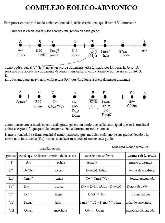

[IMG][/img]ec9a714f24075e8b538f9fc39ae5c-607846.png

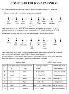

a ver ahora
Subir
marcosgtr
por el 12/03/2010
mira el adjunto y dime si lo entiendes, lo he escrito yo, espero que esté bien explicado

Pablo1987
por el 13/03/2010
Se entiende marcos, gracias por la imagen

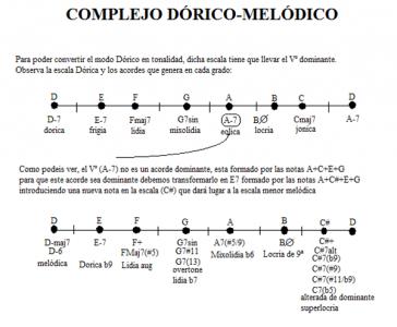

marcosgtr
por el 13/03/2010
Si os parece podemos entrar en el complejo melodico
