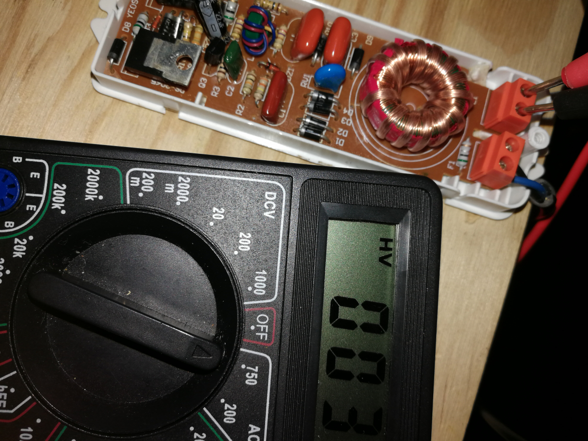

Ahora en casa desde el pc lo veo todo mas claro, el movil es una patata para los foros:
se aprecia bien el transformador, es evidente que este podria servir para alimentar pedales de efecto acoplandole a la salida de 12v un 7809, para esto te iva a funcionar de putisima madre.
Estos trafos no sirven para esto, son de corriente continua, tienes puesto el tester en escala de tension alterna y te marca 0.03V precisamente por eso, pontelo en la escala DC.
Hazme caso que los trafos de lamparas halogenas van de fabula para este montaje, te lo digo que he hecho varios con trafos de halogenos de esos blancos de hierro que pesan tanto y son los que mejor suenan.
Para inducir 220v a la salida del segundo transformador necesitas transforamdores normales de toda la vida. La corriente continua no puede transformarse con un transformador convencional
¿Por qué? Pues porque no se obtiene tensión en el secundario. Esto es debido a que lo que produce tensión en el secundario es la variación del campo magnético, y un campo magnético variable se produce con corriente alterna. Si el campo es producido por corriente continua es fijo, no varía.

txe escribió:osea de los que vienen encapsulados en fleje de metal? pues mira que vienes claro sec 5A yo tambien habria caido esta un poco dificl escojer por internet entonces
Es lo que ha dicho el compañero toni,kt88, te cito el texto:
toni.kt88 escribió:Lo que tienes no es un transformador, es una fuente de alimentación electrónica
toni.kt88 escribió:exacto, en tiendas de electricidad valen 5 o 6 euros cada uno para halogenos y en la chatarra igual a 1€ el kgTendrás que comprar un transformador de verdad, de los que pesan, ya que son de chapa y cobre.
toni.kt88 escribió:Por lo que dices, es mas probable que tengas algo mal conectado y sin llegar a ser un corto-circuito, supera el límite del transformador
En un principio yo pense lo mismo, digo, el circuito tiene una resistencia muy baja por algun error y el consumo es escesivo y se le viene abajo.
