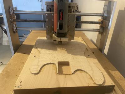

1- Tapa Acolchada.

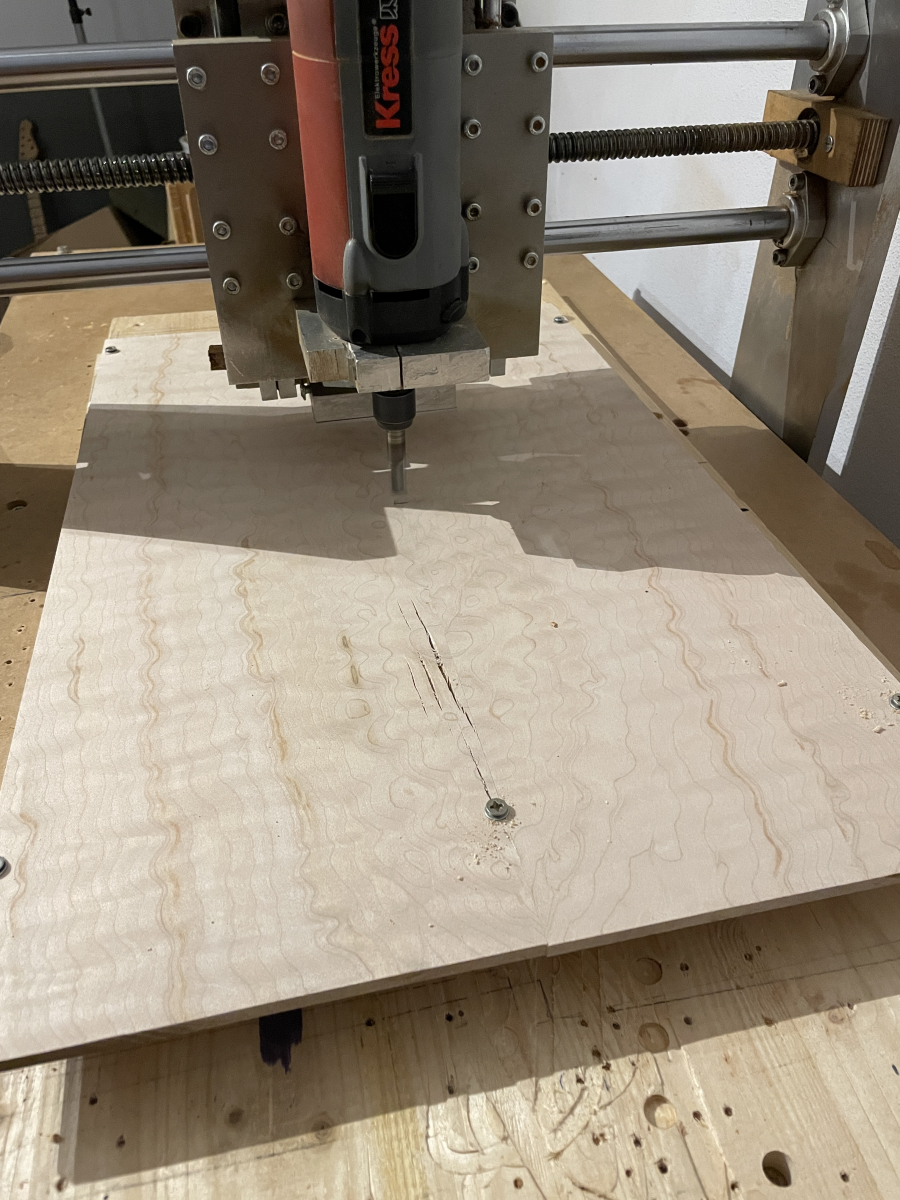

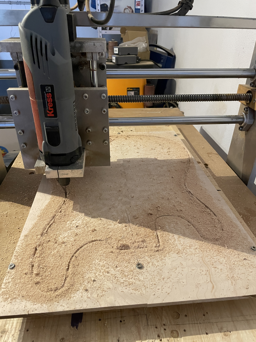

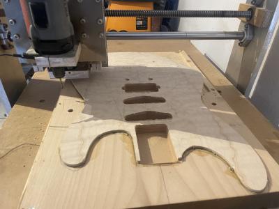

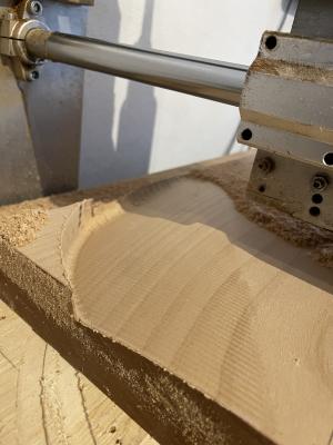

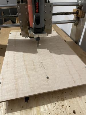

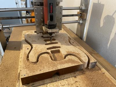

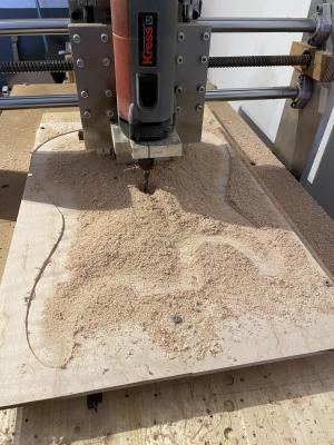

Aqui centramos la pieza y nos liamos a arrancar viruta!

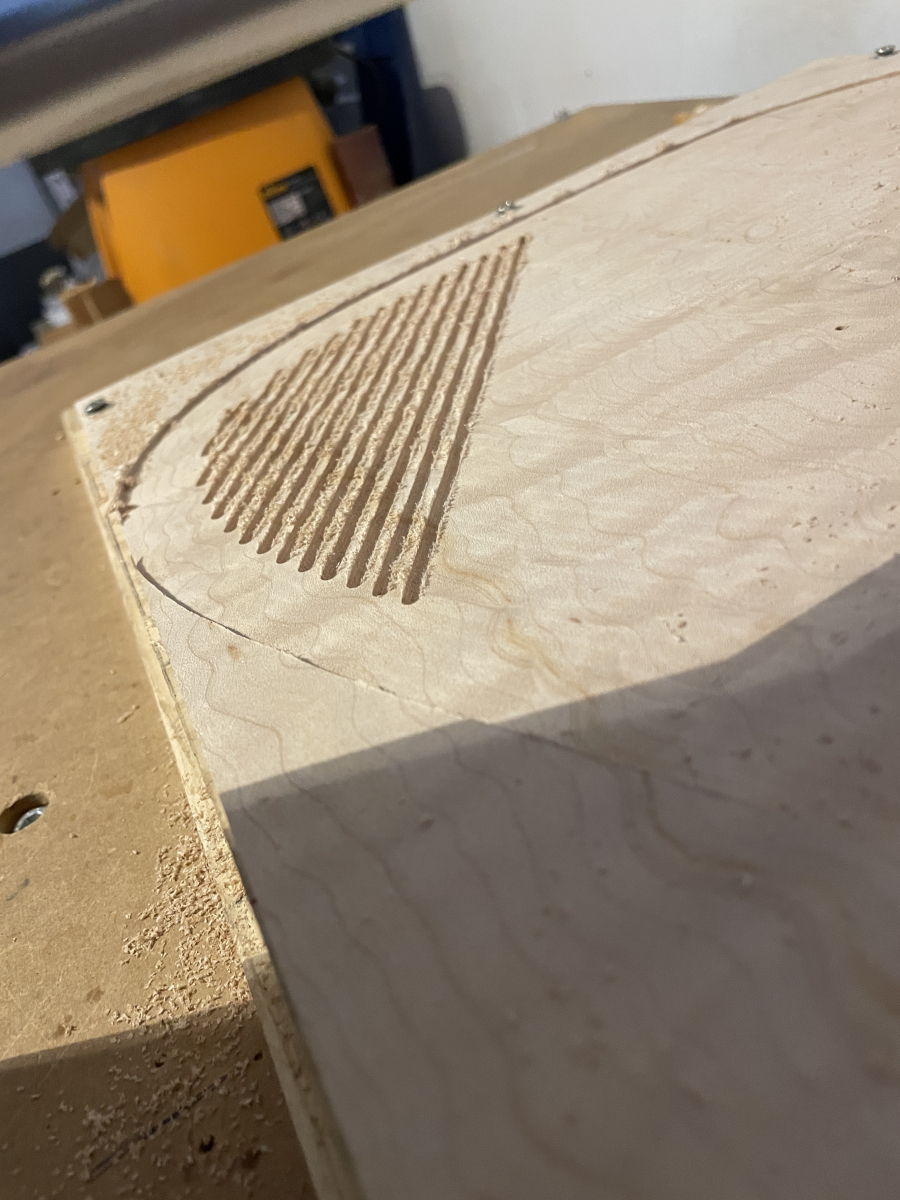

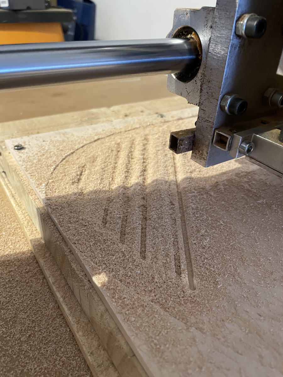

Como la tapa era de unos 7mm de grosor, yo la suelo utilzar a 5mm , consigo que trabajo bien con ese grosor y las tapas suelen doblar sin problema. Pues me ayudo de la CNC para rebajarla.

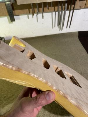

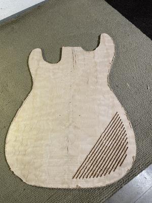

Le hacemos unos surco en la parte del rebaje del antebrazo, si veis videos de Suhr, Tom Anderson, esto es algo que suelen hacer para asegurarse 100% en su proceso de fabricacion que la tapa no parte.

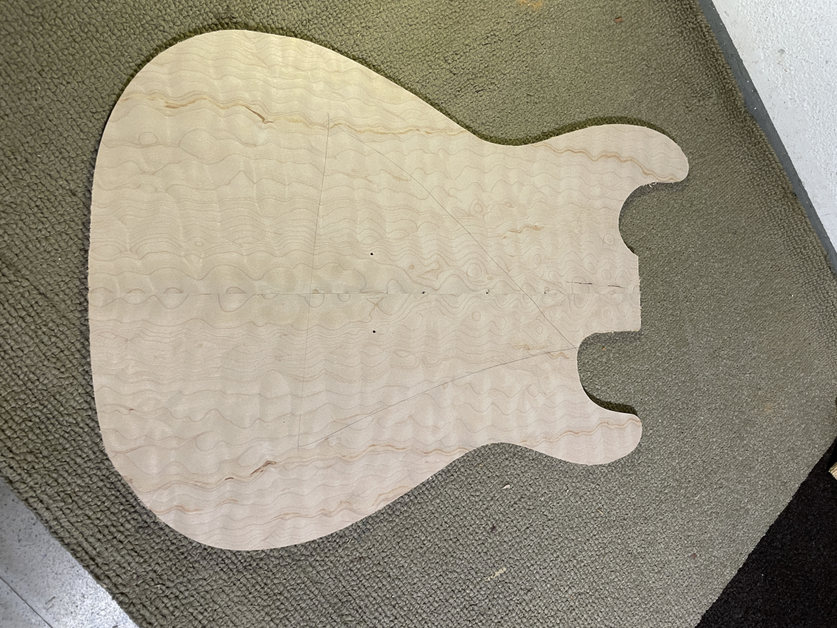

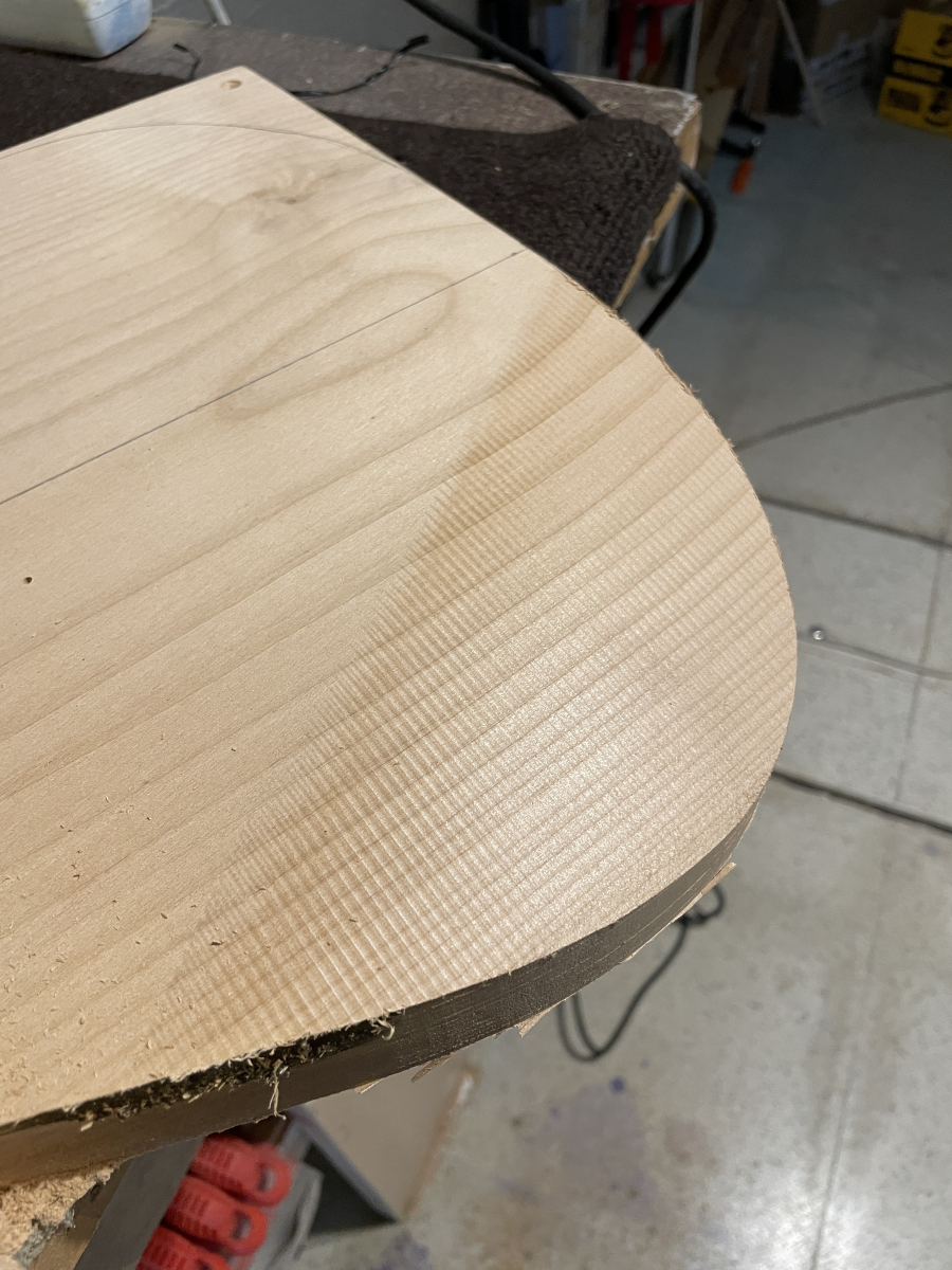

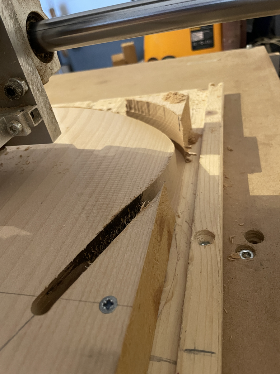

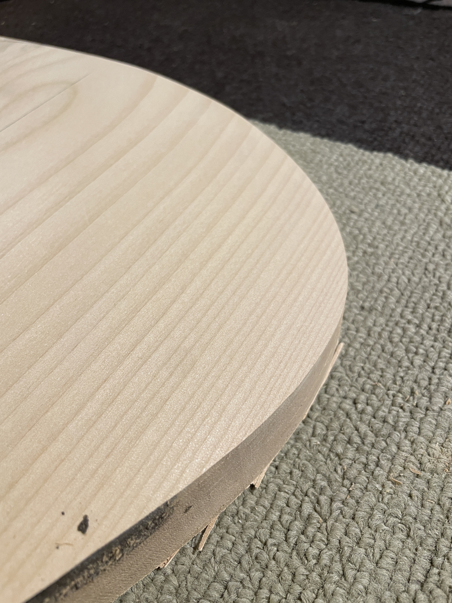

Cortamos ya todo el perimetro de la tapa

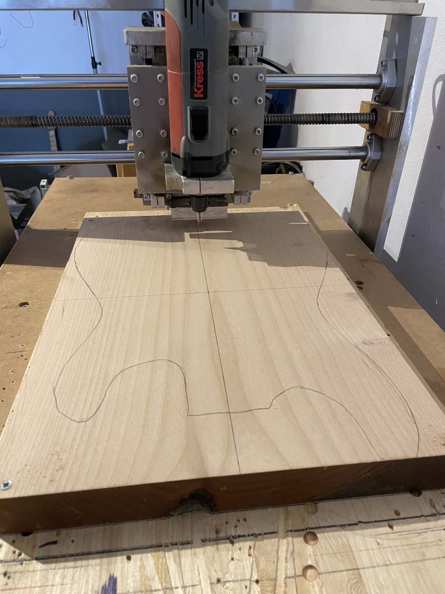

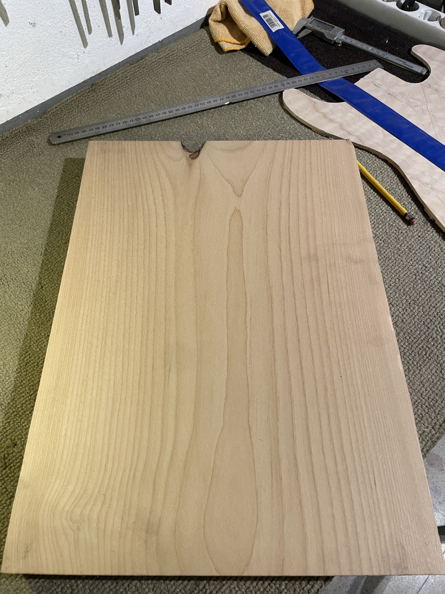

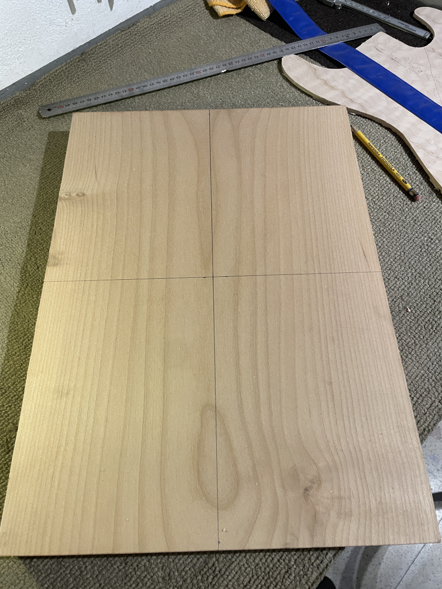

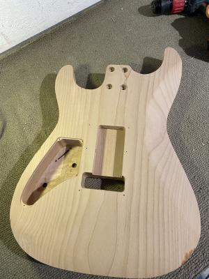

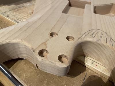

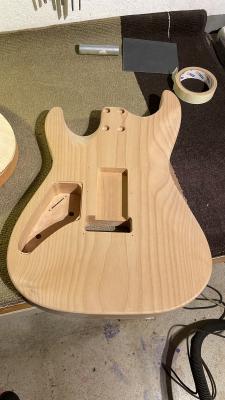

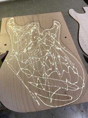

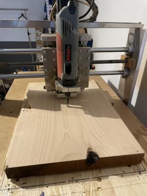

Marcamos bien centro y seleccionamos la parte delantera y trasera del cuerpo, cualquier imperfeccion, nudo o lo que sea que pueda tener lo ponemos siempre del lado que va a ir encolado a la tapa, logico no??

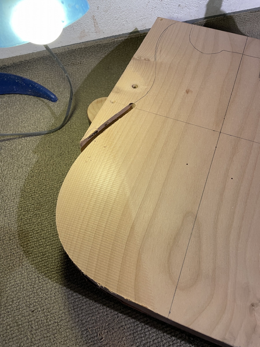

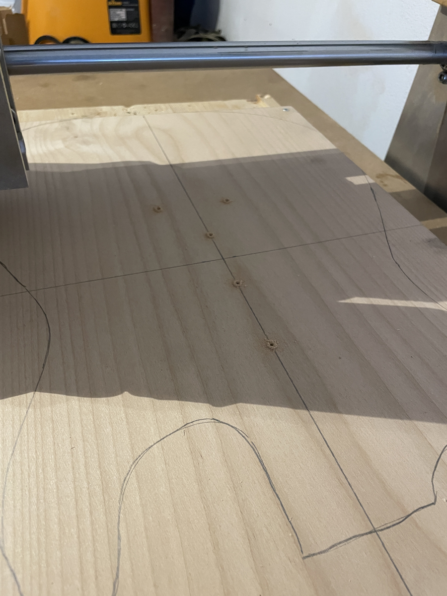

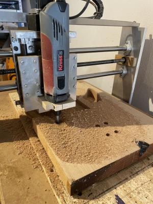

Como ya sabeis esto siempre lo comento, los pines de localizacion para la tapa y el cuerpo, asi no estoy perdiendo tiempo de centrar la pieza.

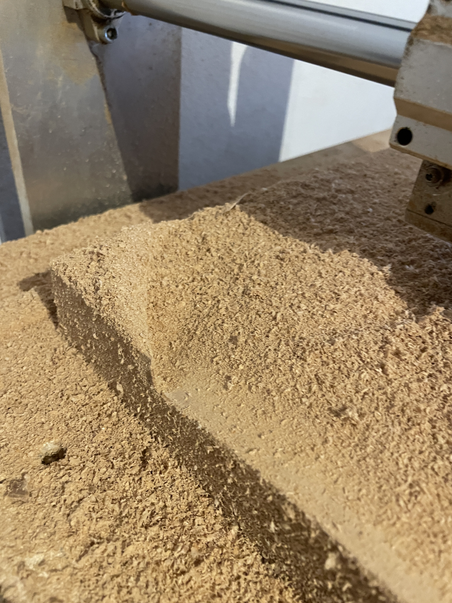

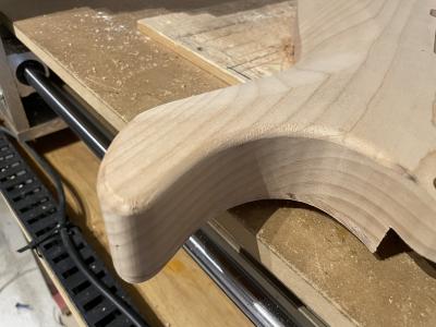

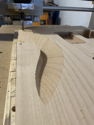

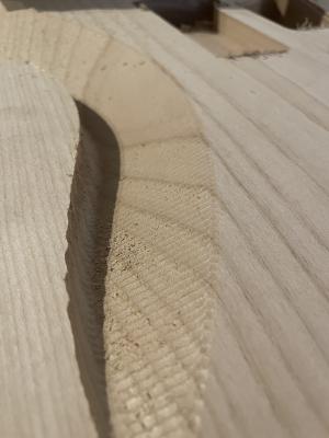

Hacemos el rebaje del antebrazo.

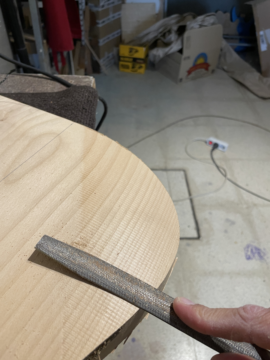

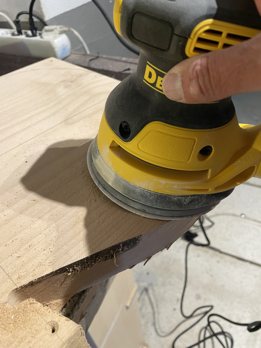

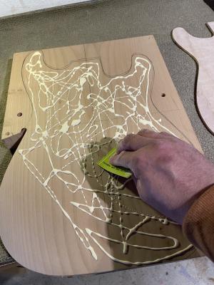

Y ya sacamos el cuerpo de la CNC porque esta parte si hay que lijarla y darle a la escofina para dejarla lista para encolar la tapa .

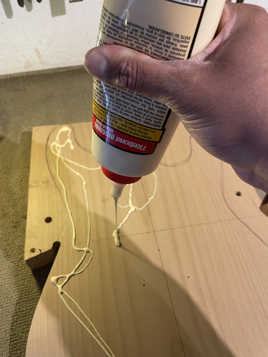

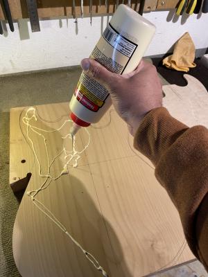

El chorreo de Goiko... xD!! y esparcimos bien la cola...
Aqui me quede debiendoles la foto del cuerpo con el mogollon de sargentos y gatos, pero bueno ya sabeis... las prisas... asi que ya el proximo episodio teneis el cuerpo lijadito y mojadito!!

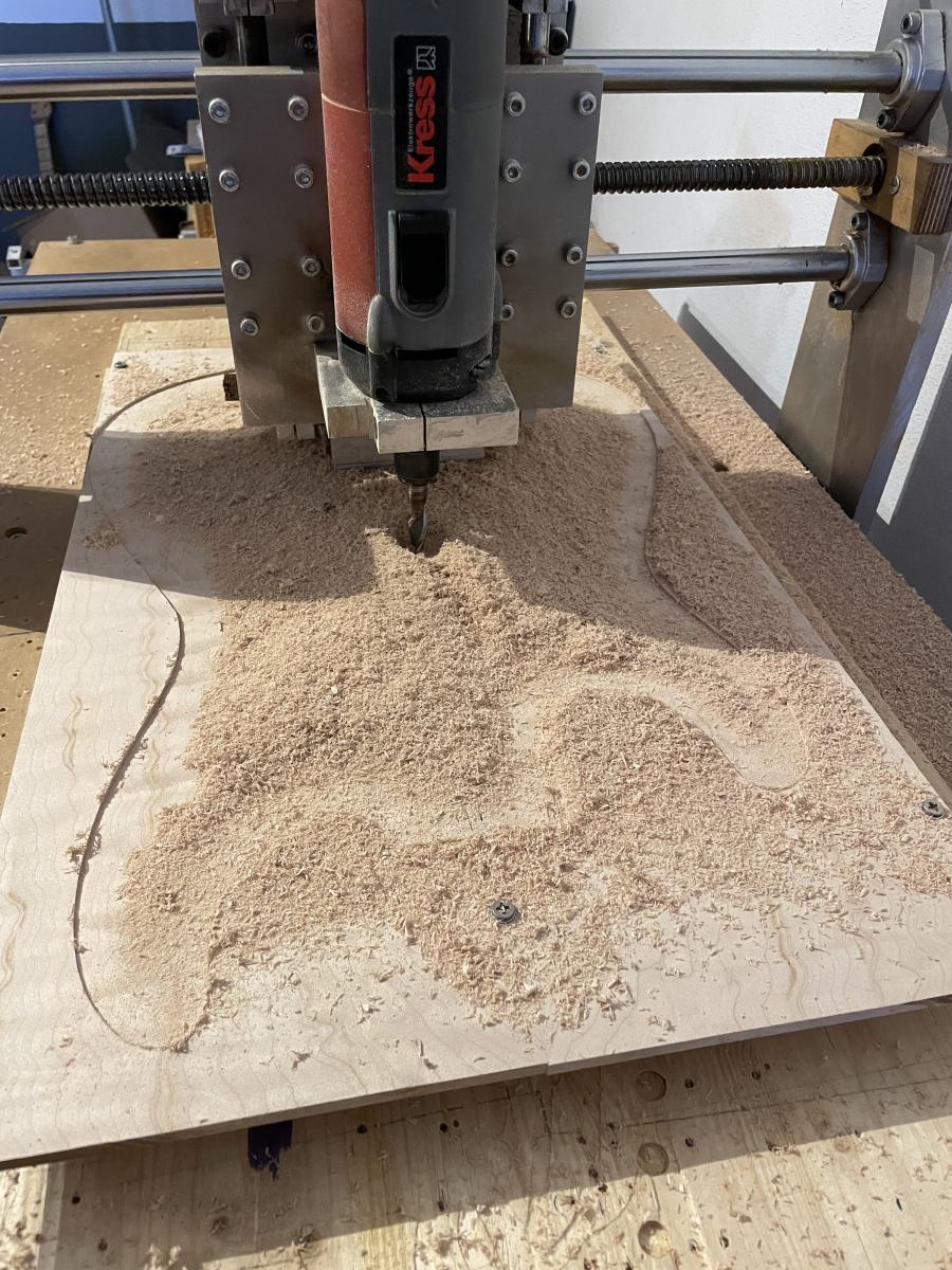

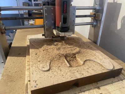

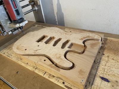

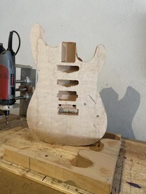

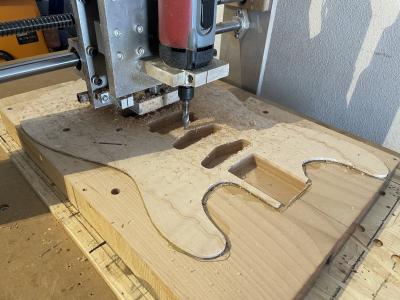

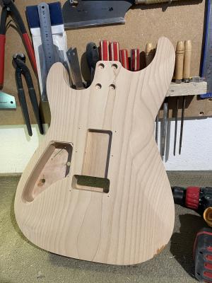

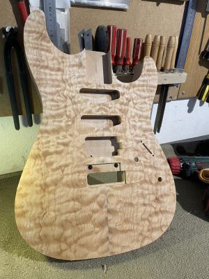

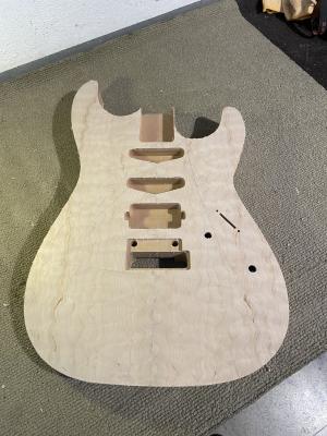

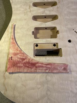

Primero vamos con la parte trasera, lo que viene siendo rebaje de la panza, cavidades dpara bloque tremolo, muelles, electronica, etc.

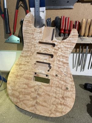

Damos la vuelta y comenzamos con los fresados frontales.
Depues de todos los fresados, toca ta lo que en si el corte del cuerpo.

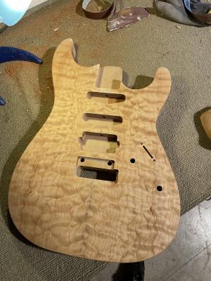

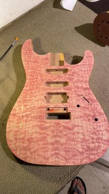

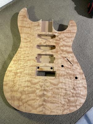

Antes de mojar, hay que lijar por lo menos grano 80/120
Siempre un mojaito sabroson!!

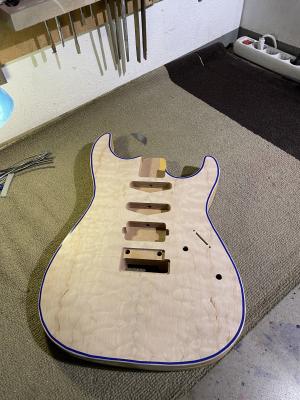

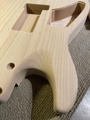

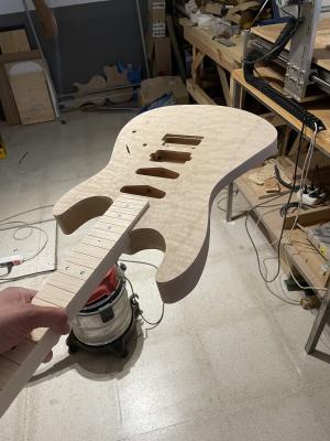

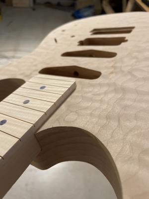

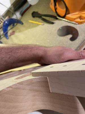

Aqui vemos como ha quedado la union del mastil y el cuerpo!! super super firme!!

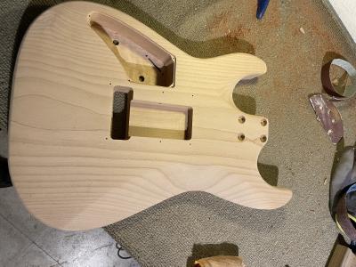

Vamos con los cantos traseros de la guitarra, con una fresa de cantos rendondeados y pa lante, lijamos todo , el rebaje trasero del antebrazo como siempre chulo que la gente agradece.

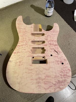

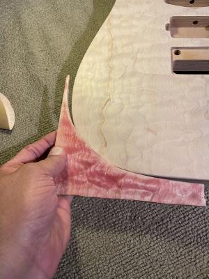

Ya una vez tenemos toda la guitarra lijada lijada, hacemos una prueba de tinte en un sobrante de la tapa.

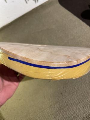

Pues creo que el color esta conseguido, ahora vamos a enmascarar los binding naturales y lo sellamos con el mismo sellador poli 2K que utilizo para el resto de la guitarra.
Y finalmente le damos el tinteciño para dejar el color ya listo y preparado.
