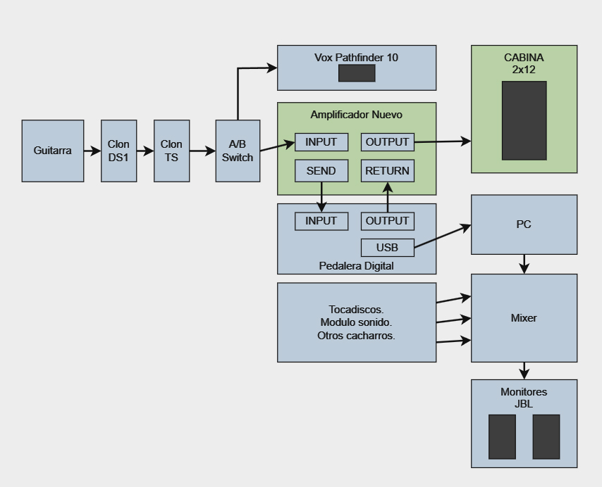

Pues si, otro hilo preguntando qué Amplificador comprar. En esta ocasión mi caso particular.
Requisitos:
- Valvular
- 1w o menos de potencia.
- Send/Return para el Loop de efectos.
Se valorará:
- footswitch incluido.
- que no tenga canales con entradas independientes.
No necesito (si no lo tiene no es problema alguno):
- Más de un canal (limpio/crunch u otras combinaciones)
- Reverbs, efectos, emulaciones…
- USB, bluetooth, salida emulada, auriculares….
Mi contexto personal:
Aprendiz de guitarrista multifunción: Voy a tocar en mi casa “de todo”. (para aprender)
Aun y con eso, lo que toco es de Hard Rock para abajo. Nada de metal o cosas con más gain (excepto para aprender cuando toque aprender). Las canciones que toco pasan un poco por todo: desde G’n’R, o Nirvana, pàsando por el rock de toda la vida, hasta llegar a temas acústicos como el “Shallow” Lady GaGa Y Bradley Cooper.Clasicos de siempre como The House of the rising sun. O cosas de Dire Straits, o de The Police, o the U2, o the Pink Floid o…. otras cosas que vayan cayendo en mi aprendizaje 😀
Dispongo de un par de pedales (clones del tube Screamer con extras y del DS1 con extras) y una pedalera digital Nux MG-300. Lo más básico de lo básico pero que ya me da unos cuanto efectos para jugar con reverbs, delays, puerta de ruido, tremolos etc.
Además mi “home studio” consiste en un PC conectado a una mesa de mezclas con algunos otros juguetitos. La mesa va a una pareja de JBL 305P mkII
El “tinglado” final va a ser mas o menos este (los elementos en Verde son los nuevos a comprar) Y puede ser Amplificador + cabina… o un combo.
Dicho todo esto. Mi investigación empezó con los combos pequeños tipo Marshall DSL1 o BlackStar HT1 en formatos combos.
De ahí me “abrí” a las opciones DSL5, HT-5. En general se habla mejor de ellos.
El siguiente paso ya dejaba de un lado los blackstar porque no ofrecen reducción de potencia…. Pero el Marshall Origin 20 era también una opción.
Después pasé de mirar Combos a mirar Cabezales. y por ende cabinas que los acompañen.
Tengo en mente mis “preferencias” sobre el papel a falta de ir a probarlos en vivo: por orden de más preferido a menos:
El que creo que quiero:
- Marshall Origin 20h + Marshall Origin 212a
Similar que quiero oir en persona:
- Blackstar HT20-rh mkII + (misma? sugerencias?)
Si fuera “demasiado volumen” para casa quiero probar
- BlackStar HT5-rh mkII + (misma? sugerencias?)
- Combo Marshall DSL5 (Lastima que no esté en cabezal)
Otras alternativas:
- Laney Cub super 12 (dos entradas tanto en combo como en cabezal)
- evh 5150 iii 15w (Empieza a irse de precio y potencia)
- Sugerencias?
El presupuesto: inicialmente buscaba algo sobre los 500€ (por debajo de 600€) pensando en combos… pero he visto que si me paso a cabezal + cabina rondará los 700€ euros. Así que me he puesto un tope de “por debajo de 800€”.
Quiero tener un valvular interesante que a la vez me sirva para seguir aprendiendo, por eso quiero loop de efectos (para aprender a usarlo).
Con los combos las cosas eran fáciles, pruebas A,B y C y te quedas con el que te guste… Pero con los cabezales + combinaciones de cabinas… ya me pierdo así que estoy abierto a sugerencias. El espacio del que dispongo es para máximo una 2x12 vertical.
Gracias a todos por leer el tocho (A los que lo habéis leído, y a los que no :P )

Ya te digo que la pedalera ahi te va a dar problemas de no gustarte el sonido. Mira en mis hilos en que he hablado con otros de esto. No es que no se pueda o que no suene, pero suena mal. El problema es volver al return del loop de efectos. Al pasar por la pedalera hay una conversion de analogico a digital, el sonido que vuelve es diguital y el ampli no lo maneja bien y por el altavoz sale raro. Ami me funciona no volver por el return e ir directo a Pc simulando la cabina con la pedalera o en mi caso con plugins. No se, sinceramente, lo he hablado en varios hilos y no tengo aun una solucion valida. Opciones que me suenan bien hasta ahora:
1. Guitarra/ pedalera ( simula amp, efect, desconecta caabina)/ al return del ampli saltandote el previo/pantalla . Suena bien pero pierdes el caracter valvular del ampli
2. Guitarra/ ampli Valvula/ salidada loop a pedalera( desconecta solo simula amp/ necesario simula pantalla)/ y sin pasar por return a Pc. Asi suena el caracter del ampli a valvula y suena todo birn dentro del pc.
3. Yo estoy utilizando la salida emulada( cab/mic) que tiene mi friendman runt20 directo a pc, y en el pc plugins con efecto
El la primera opcion puedes usar todos lo efectos que quieras, en la 2y 3 las distorsiones, overdrives, etclas tienes que poner en modo pedal delante del ampli, y por detras solo te valdran Chorus, delay, reverb, flanger, etc. Tambien puedes usar el metodo de los 4 cables, buscalo por el foro.

kyuss! escribió:
. Espero que no tengas vecinos porque un valvular es una mala bestia.
Por eso me interesan de menos de 1w. Pero en todo caso, quiero probarlos y "oirlos" para hacerme a la idea.
fredrikin escribió:
Ya te digo que la pedalera Ahí te va a dar problemas de no gustarte el sonido.
La pedalera es la que es y soy consciente. En el origin 20 por ejemplo, la idea es poder activar/desactivar el loop con el footswitch del propio amplificador.
Digamos que busco 2 configuraciones: Una para "disfrutar del valvular" y otra para practicar/aprender.
Jureweah escribió:
La Nux directa a mesa.
Aquí el tema es que me resulta mas facil meter la Nux por el PC y pasarla por un Daw (tengo un preset "clean" en la Nux). Aunque si, podria enviarla a la mesa directamente :P
Jureweah escribió:
También tienes el DSL 20w que es un concepto más moderno, con dos canales.
Un EVH con una HB 1x12 Celestion debe de rondar tu presupuesto. Es un ampli de corte moderno.
EL problema que tengo con el DSL20w es que si he visto bien... no tiene la reduccion de potencia que necesitare.
el EVH ya he visto que es algo "totalmente distinto". pero por probar.... (igual que los blackstar... es question de probar y oir).
Pink escribió:
Por curiosidad: ¿para qué quieres una pantalla 2x12 para tocar en casa?
Buena pregunta. Por que... sonara mejor? el "volumen" y los decibelios y la percepcion de "volumen" son conceptos interesantes... Tengo el espacio y el unico motivo "en contra" seria un tema de volumenes, Pero ahi creo que influye mas el cabezal que la cabina. Como siempre esto es complicado y dificil de medir, cuantificar.... pero tambien me planteo la pregunta al reves. Por que no una 2x12?
Al final la decisión realmente será escuchando en vivo y probando unas y otras.
#6 #7 Pues no se porque la verdad, pero los Orange no acaban de gustarme. Revisandolo ademas se me va de precio uno poco ya :D (aunque no descartare echarle un tiento si puedo probarlo)
Gracias a todos por las respuestas. Sigo "perfilando".
