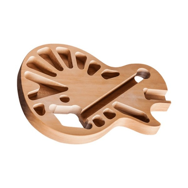

La reducción de peso moderna, la que llevan las LP Modern de 3000 euros o 2700... y las nuevas Junior y Studio es muy poco fiable, hace poco puse un video de un tipo que las prueba, las abre, las toca etc.., vamos lo típico de esos vídeos, y al pesar la LP Modern le salen 4,3Kg, y no siendo la primera que pasa por la báscula se ríe y comenta...joer..pues para ser modern weigth relief...menos mal...jeje
En Malaga8 suelo levantar todas las de expo y a veces las peso, y el rebaje moderno es un ?¿?¿...al sonido sí se nota los chambered tocando sin enchufar, es más me recuerdan a algunas Gretsch "sólidas", pero en el peso...pues la que menos fue una negra de 3,8...el resto (unas 15) en varios sitios todas entre 4 y 4,3. Si mi objetivo principal y determinante, o muy importante fuera el peso, nunca la compraría sin saber antes el peso exacto.
Sin embargo los 9 agujeros yo no noto nada, ni en sonido ni en peso, es la que te toque, y las Classic están casi todas entre 4,2 y 4,4Kg, las últimas que ya han dejado de fabricar, las Standard entre 3,9 y 4,25 una gran mayoría....no entiendo que todo el montaje de cámaras no arroje una guitarra mucho más ligera, igual ha pasado con las Revstar de Yamaha y el alivio es muy, muy parecido al modern de Gibson, es muy poco lo que se ha notado salvo excepciones.
Copio la foto de otro día de un compañero que puso del alivio moderno.. no sé pero hay yo creo que falta 1Kg lo menos según la imagen, a mí es la expresión que me da.
