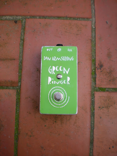

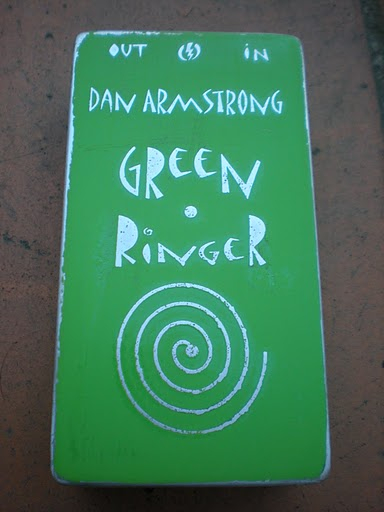

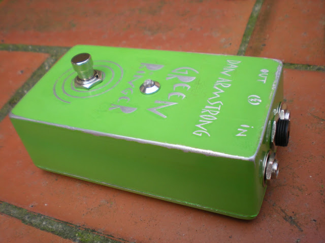

Hola a todos!
Pues a ver que tal los métodos estos de atacado, ya ireis contando.
Ayer terminé el Green Ringer, que por cierto suena de puta madre, justamente da ese sonido de octava que estaba buscando, pata negra jajaja.
A este le hice un etching inverso y lo pinte verde (green jjajaja)
A ver que os parece.
Lijé un poco la pintura de los bordes de la caja para darle un aspecto mas retro.
Ahí van unas fotillos.
Aquí solo la caja con el etching y pintada.

Moooola. Está muy bien ese aspecto de haber librado mil batallas.

te ha quedado muy bien choki...
por cierto... ya has hecho bastantes pedales no??

¿Que tal para lijar el etching inverso? ¿No te llevabas la pintura ?

Pues tuve que hacerlo con mucho cuidado, intentando lijar solo encima de las letras con un trozo de lija pequeño. Aún así alguna parte del fondo verde me la llevé y tuve que volver a pasarle un poco de pintura en la zona.
