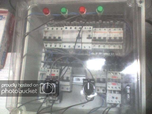

aunque me gusta mas la electronica esta es una de las cosas a las que me dedico y mas me gustan:
