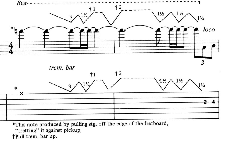

Hola, estoy intentando sacar el efecto de "grito" ese que aparece en el minuto 5:51
En principio me han recomendado armonico natural + palanca pero en la partitura pone esto
Y no tengo ni idea de como interpretarla... el caso es que tengo mucha curiosidad y me gustaría poder reproducirlo tal y como es realmente, alguien me puede explicar para torpes como se consigue?
Gracias!

En esa partitura que adjuntas, sugiere que hagas salir la primera cuerda por fuera del del diapason, haciéndola sobresalir por debajo.
Yo ya había leído (directamente dicho por Kirk Hammett en una entrevista) que una de las notas del solo de Master Of Puppets había salido accidentalmente al salírsele una cuerda por el lateral del diapasón, y aterrizando en la pastilla, dando lugar a una nota súper aguda que no está en el diapasón. Pero siempre creí que se refería a la última de todas, la nota final con vibrato (6:07).
Yo hubiese dicho que la sección por la que preguntas era simplemente un armónico natural con mucho movimiento del puente flotante (no me pidas que lo reproduzca), pero quizás estoy equivocado y es ahí donde se le salió la cuerda por el lateral. :no_lo_se:

La leche, no se me ocurre como narices hacer eso de sacar la cuerda fuera del mastil y hacerla sonar
Quizas exista algun video en directo de Hammett haciéndolo?
Justo aprovechando el borde del traste.Arrastra la cuerda hacia el borde sin que se te escape.Lo interesante no me parece que esté en hacerlo sonar ahí. El salto de nota que se produce al ser muy brusco, es lo que puede quedar bien.
En el minutaje que indicas, lo que combina es un armónico de púa y el whammy bar. A lo Joe Satriani para entendernos.

Interesante, y sobre qué traste se supone que se sale la cuerda, o sobre cual se hace el armónico? En la partitura solo pone una X en la cuerda sin especificar traste...
Subir
Superoverdrive5150 Baneado
por el 19/07/2017
Ni el kirk Hammet lo sabe.
Experimenta con ello. Si te gusta, lo incorporas a tu " caja de trucos ". Si no te hace gracia, lo aparcas.
