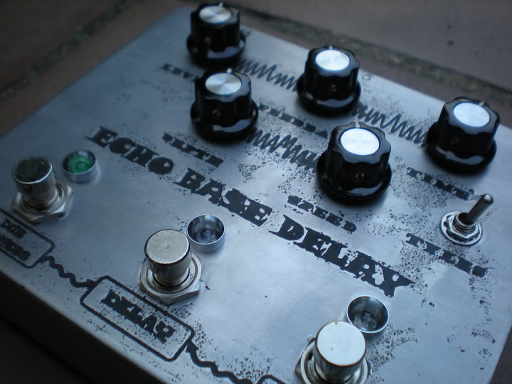

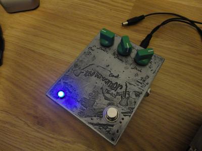

Yo los pinto con una spray de color negro (esmalte sintético), pinto las zonas de etching, las que están en relieve y después lijo para quitar la pintura sobrante.
Por ejemplo este que hice pinté las letras de negro y quedo muy chulo.
Ahora estoy haciendo uno que lleva 2 colores, negro y rojo.
Por eso digo no vaya a ser que el barniz me joda la pintura que hay en las letras jajaja. La verdad es que así ya me gustan pero lo de las marcas de dedos es verdad.
Sobre que queden brillantes, es cuestión de gustos, a mi con el aluminio lijado me gusta como queda, es rollo mas vintage jajaja.
http://lh3.ggpht.com/_Axjzru3XDBg/THvrk98AYWI/AAAAAAAABok/Yog7xPnogU0/s720/DSCN2780.JPG

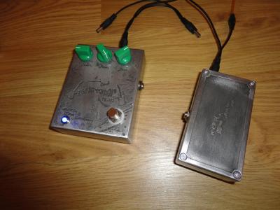

ah, yo no pinto los relieves, los dejo con el color de quemado que quedan despues del acido, probé una vez a pintarlo y vaya fiasco.
Pongo fotos, como ves no tiene brillo el barniz, lo justo vamos.

pues son las que compro yo, eddystone. De 5€, ¿ves como el barniz le da calidad?jajaja

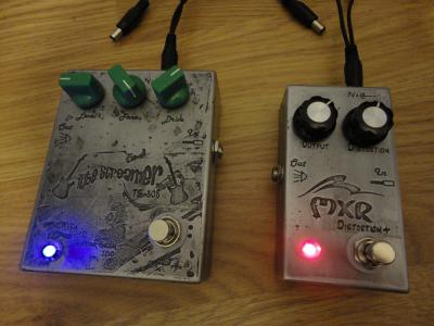

No jodas, la del MXR no parece visto por debajo ... igual es que yo lijo como el culo, todo puede ser jajaja

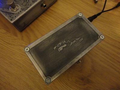

Está muy currado que en la tapa trasera del pedal también metas etching, menudo trabajo!
Que papel utilizabas? Veo que los dibujos están perfectos.
Creo que lo del barniz pasaré, con la pintura y el lijado ya me gusta como quedan.

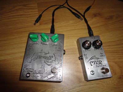

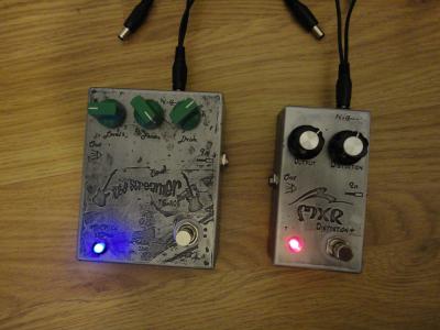

Igual es cosa de la foto. O es porque le hice etching inverso.
El papel es Canon Glossy en el MXR, y en el Tube Screamer Press n peel. Con el papel fotográfico ha salido exacto, aunque me pesó no dejarlo más tiempo en el ácido. En cambio, con el press n peel, el tube screamer ha quedado con un aspecto "vintage"?? sin intencion de serlo, se ha comido más de la cuenta y apenas se ven las letras entre tanta mancha.

La tapa trasera yo tambien tenia pensando hacer algo del estilo, pero lo haré cuando tenga acabados todos los pedales y en perfecto funcionamiento , me tiraré una tarde haciendo una tirada de 10 tapas y ya esta, como los chinos produccion en masa jajajaj
choki tu que usas la misma pintura que yo, cuanto dejas secar la pintura antes de lijar ?? que acabo de pintar ahora mismo y no tengo ni idea de cuanto dejarlo.

Por una cosa así yo la lie jaja. Dejé secar la pintura esta de spray pintyplus hasta que ya me parecía seca, la tocabas y no manchaba y tenía aspecto de seca.
Me puse a lijar y vamos la que se lio, la pintura por debajo estaba pegajosa y menuda chapuza jajaja.
El tiempo de secado está entre 1 y 2 días. Yo la última vez lo dejé 2 días para asegurarme y perfecto porque con uno no fue suficiente del todo.

Bueno acabé la ultima fase, esto es, pintado y otra vez lijado y lo cierto es que queda mucho mejor. A ver si esta semana avanzo algo con lo de los papeles ... buff

Mejora mucho el pedal con el pintado, sobretodo si se pintan las letras de color negro, las realza mucho mas.
A mi esta semana también me toca tema de papel y transferencia térmica...a ver si me acaba saliendo que la última vez menuda burbuja me salió en el medio, que estropicio...jajaja
