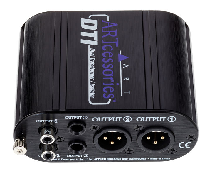

Y por comentar un poco lo del transformador de audio, es para aislar la toma de tierra entre los dos amplis que forman un equipo stereo. Eliminando así el típico problema de ruido que ocurre a menos que tengas dos amplis iguales.
Gracias a un transformador que convierte la señal eléctrica del jack en señal magnética y de nuevo a señal eléctrica. Lo mismo que el transformador que llevan los amplis después de las válvulas de potencia (en el caso de los amplis es para cambiar una propiedad de la señal eléctrica, la impedancia, y ajustarla a lo que pide un altavoz. En el caso que yo digo no es para modificar nada, sino hacer que las señal se convierta en "inalámbrica" en un punto y eliminar un problema asociado a los cables en si).
javiceres escribió:...Para eso bastaría una cajita pasiva con un In y un Out y un transformador dentro... pero no encuentro nada así...
¿Algo como esto?
Hay buenas marcas (Radial y otras) que tienen lo que quieres, pero son caras (>< 250€) porque los trafos buenos
(Jensen, Lundahl, Cinemag...) son caros.
Un solo trafo bueno, suelto enviado en una caja de cartón ya vale a partir de 60 / 80 €, a no ser que se compren en cantidad.
Este ART tiene un precio bueno: 55 €
Behringer creo que tiene otra aún más económica.
En mono con un solo trafo tambien habrá algo por ahí.
Los usuarios que comentan en Thomann tener algun problema de ruido es porque meten la guitarra directamente o lo usan mal.
Esta cajita concretamente, es para usar a nivel de Línea, no de instrumento.
Para lo que comentas tú. Transforma 1:1 a nivel de Línea, 2 canales.
Pero NO Es una caja de Inyección. Lo digo por si alguien lo lee y la compra como D.I y se confunde.
