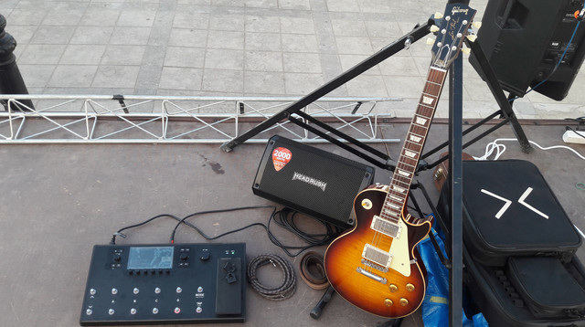

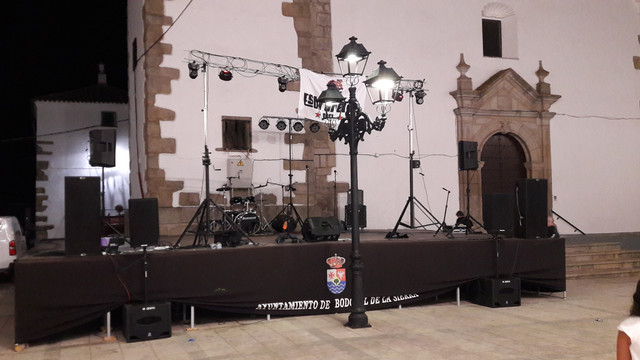

Buenas señores, ayer tuvimos un concierto en un pueblo y fui solo con la Helix, el Headrush FRFR108 y la guitarra y quería contar mi experiencia.
Aquí el equipo que llevé:
Aquí el equipo de sonido y el escenario
El otro guitarrista iba con MacBook Pro y tarjeta de audio.
Comentaros que mi experiencia fue muy positiva, vamos...fue perfecta, escuchándome en todo momento de manera clara y la verdad es que no sabría diferenciar mi sonido con el Helix de un ampli de verdad microfoneado, la presión sonora en los palm mutes fue estupenda gracias a que sonaba de manera contundente por la PA y los laterales.
Aún así, la Headrush presentaba batalla y según donde me pusiera, no sabría decir si el sonido venía de la Headrush o el monitor lateral, que era de 15", evidentemente el lateral sonaba con más contundencia debido a su mayor diámetro del cono pero la Headrush sirvió perfectamente como monitor de referencia para escucharme a mi mismo y tener una guía de lo que voy tocando.
En resumen, muy contento, tenía serias dudas y todo la banda me decía que me llevara el ampli y la 2x12 para sonar mejor pero después del concierto, ni una queja, todos me escuchaban perfectamente y ninguno echamos de menos el ampli.
La configuración mía era: Helix al Headrush por jack de 1/4 y cable canon para ir directo a mesa desde el propio Helix, configuré la EQ general para que funcionara solo en el jack de 1/4 ya que al poner el Headrush en el suelo, me daba más graves y dejé al técnico que hiciera su trabajo ecualizando en la salida XLR, la rueda de volumen la tenía configurada para que afectara solo al jack de 1/4, es decir, poder modificar el volumen de mi monitor sin afectar a la señal de mesa. El técnico me pidió que le disminuyera la señal que recibía del XLR y se lo puse como salida MIC en lugar de LINE, lo cual le dio más juego para regular mi volumen.
Bueno, en general muy contento, ahora ya tengo la configuración que necesito para ir a escenario sobre seguro y con todo controlado, eso si...es verdad que ayuda mucho el tener una buena PA, supongo que la experiencia no es la misma si tocas en un garito con unos monitores cutres.
Ah! y el inalámbrico para guitarra es un BOSS WL20 que usé por primera vez y me permitió bajar del escenario, salir al público y tocar punteos con el otro guitarrista mano a mano, lo cual fue espectacular para el final de bolo, todo ello sin cortes de audio ni nada.
Esta visto que voy a tener que meterme un poco más en la configuración de las salidas de la Helix... Una pregunta, porque poner la salida como mic da más juego que como Line? Aparte, por lo que veo, no parece importar de cara a mandar una señal a la mesa si es Line o Mic?
Gracias por el aporte ;)

#6398
Yo lo tenía configurado como salida de linea pero me dijo el técnico que necesitaba una señal más pequeña porque haciendo pequeños cambios en la mesa el volumen variaba mucho y con la salida configurada como mic le llega una señal más debil pero más manejable en todo el reocorrido de volumen de la mesa, supongo que como le di una salida XLR, la enchufó a la toma de microfono de la mesa y logicamente, eso lleva una señal de micrófono y no de linea. Eso fue lo único que me pidió el técnico, por lo demás mi prueba de sonido duró 5 minutos, yo configuré el headrush mediante EQ global a mi gusto y dejé la salida XLR sin tocar para que fuera el técnico el que la ecualice que para eso es el profesional.
Con lo cual, eso que yo creía de que iba a tener que regular yo la EQ global en función de la sala no va asñi, puede ser...pero lo suyo es que si hay un técnico sea él el que la regule desde la mesa al igual que hace con los amplis reales y tu ecualizas tu monitor, en mi caso mi Headrush lo mejor posible para poder tener una referencia de lo que estás tocando y más que nada por si lo quieres poner en otra parte del escenario por si te mueves de los monitores internos, no perder la referencia del sonido.

#6399
Ok, entonces la EQ global no afecta a la salida XLR Mic o Line, solo a los jacks de 1/4,.. Lo dicho, a ver si me meto con estas cosas que son fundamentales para ir sobre seguro en directo.

#6401
Es que tú puedes elegir si quieres que la EQ global afecte a la salida de 1/4, a la XLR o a ambas. Eso se configura en el menú general.
