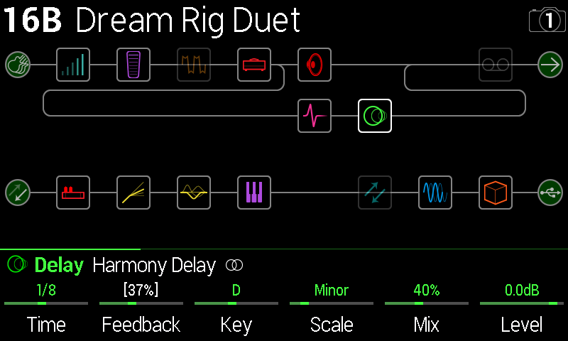

Hola,
Una duda que seguramente tenga una solución simple pero no logro dar con ella.
Quiero abrir dos rutas en paralelo (split/merge) pero una vez abierta la primera, al arrastrar un bloque para abrir la segunda ruta, me lo coloca en la primera por lo que no tengo opción a crear la segunda.
¿sabeis de qué manera se puede hacer?

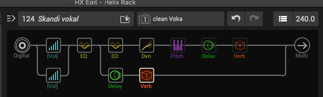

Lolablues
por el 11/06/2024
He estado mirando en otros foros y me da que no se puede, a lo sumo poner un split/merge en un path y otro en el otro, con los dos paths unidos.
Pero lo que comentaba es esto.
Cuando creas un split merge se te queda algo así.
Si, por ejemplo, quiero mover el wah a otra ruta paralela se mueve a la que hay creada, la que tiene la IR y el delay.
No me crea una nueva ruta.
Lo que quiero es esto, obviamente es una imagen retocada.
Imagino que hace la ruta ocupando toda la linea para evitar crear otra.
Como decía couso, será alguna limitación de la máquina.
Subir
lutop
por el 11/06/2024
Ah vale, ahora te entiendo el problema. Que yo sepa no se puede, pero igual alguien puede arrojar algo de luz.
