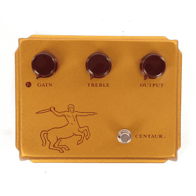

Seguimos haciendo fichas de overdrive clásicos.
Hoy le toca a un archifamoso, uno de los más deseados e imposible de conseguir (el original) y que todo el mundo tiene/ha tenido o tendrá algún "Klon", efectivamente hablo del... Bad Monkey 😂😂. No, en serio...
Klon Centaur
Desarrollado entre el 1990 hasta el 1994 por Bill Finnegan y un amigo suyo del MIT, Fred Fenning, con el objetivo de hacer un pedal que pudiera ayudar a su amplificador a sonar como a él le gustaba, es decir al punto de saturar, pero a volumenes sensiblemente más bajos.
En el 94 empezó a producir el pedal a mano en su casa. Poco a poco el boca oreja empezó a funcionar y empezó a recibir peticiones de todas partes y de toda clase de músicos. Curiosamente Bill Finnegan en persona hablaba con todo el mundo que quería un Klon y le hacía una serie de preguntas a modo de cuestionario, asegurándose así que el comprador iba a darle un uso adecuado a las características del pedal. Y en más de una ocasión se negaba a hacerle un pedal al potencial comprador si consideraba que iba a usarlo con un equipo no adecuado o darle un uso que el no creía que pudiera ser adecuado para el pedal.

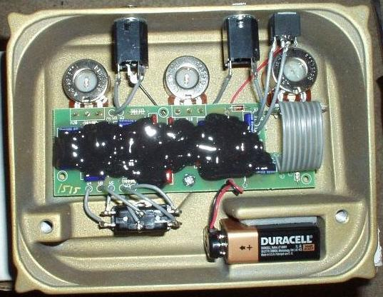

En cuanto al circuito tenemos un circuito bastante complejo, por un lado no es true bypass siendo Buffer Bypass.
La señal pasa por un chip que dobla el voltaje del circuito, después se divide en dos, por un lado la señal limpia, por el otro la señal saturada, que en el control de gain se balancean y segun tengamos el potenciómetro colocado pasará más señal limpia o mas señal pasada por el clipping de diodos (de germanio y, como todos sabéis mágicos, bueno, al final no tan mágicos ya que lo que el bueno de Finnegan usaba eran 1n34a).
Después el mix de la señal distorsionada y limpia pasa por un filtro de agudos activo y de ahí al volumen.

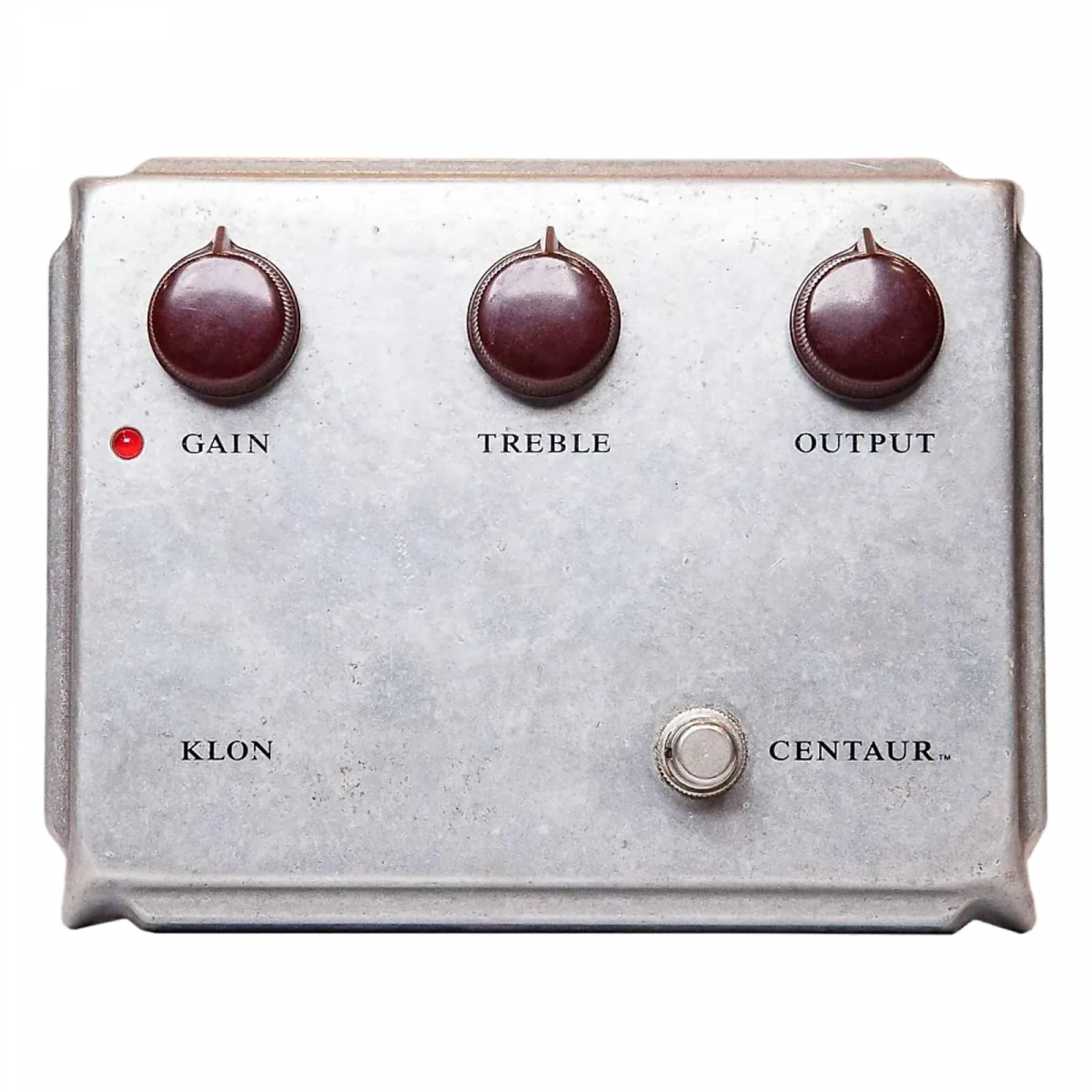

edición Silver Klon
Como la mayoría también sabréis el original tenía epoxi negro por encima del circuito para desalentar a los que quisieran plagiar el circuito, pero la comunidad de pedales DIY es muy tozuda e inasequible al desaliento, y acabo consiguiendo quitar el epoxi negro y sacar un esquema del circuito.
Toma mocazo negro y que viva el txapapote

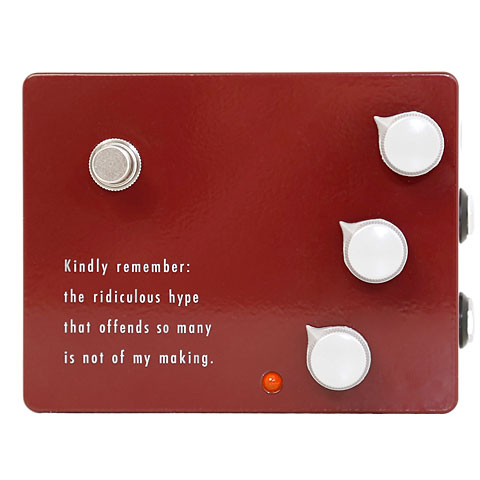

Por supuesto, no hablaré de que un original a día de hoy puede costar más de 5000$, de la versión KTR que hizo el mismo Finnegan (después de discontinuar el original en 2008) con componentes SMD y que lleva unas cuantas inscripciones en la caja que... Bueno, que cada uno valore por si mismo:
Bueno Bill, sobre esto podríamos tener una larga charla, señor diodos mágicos...
